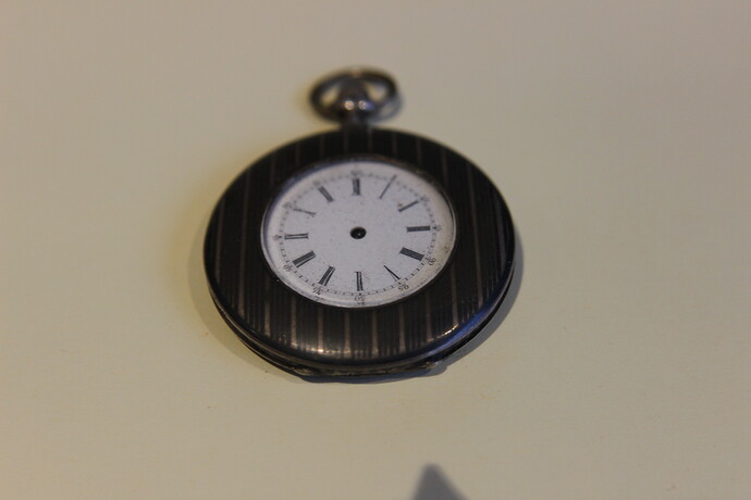

Ik wil graag beginnen met de vraag of er hier ook onderdelen te koop zijn om mijn zakhorloge weer in goede staat te krijgen?
Het gaat dus om kast van Havila, met daarin vermoedelijk een uurwerk welke misschien ook eentje van Havila is.

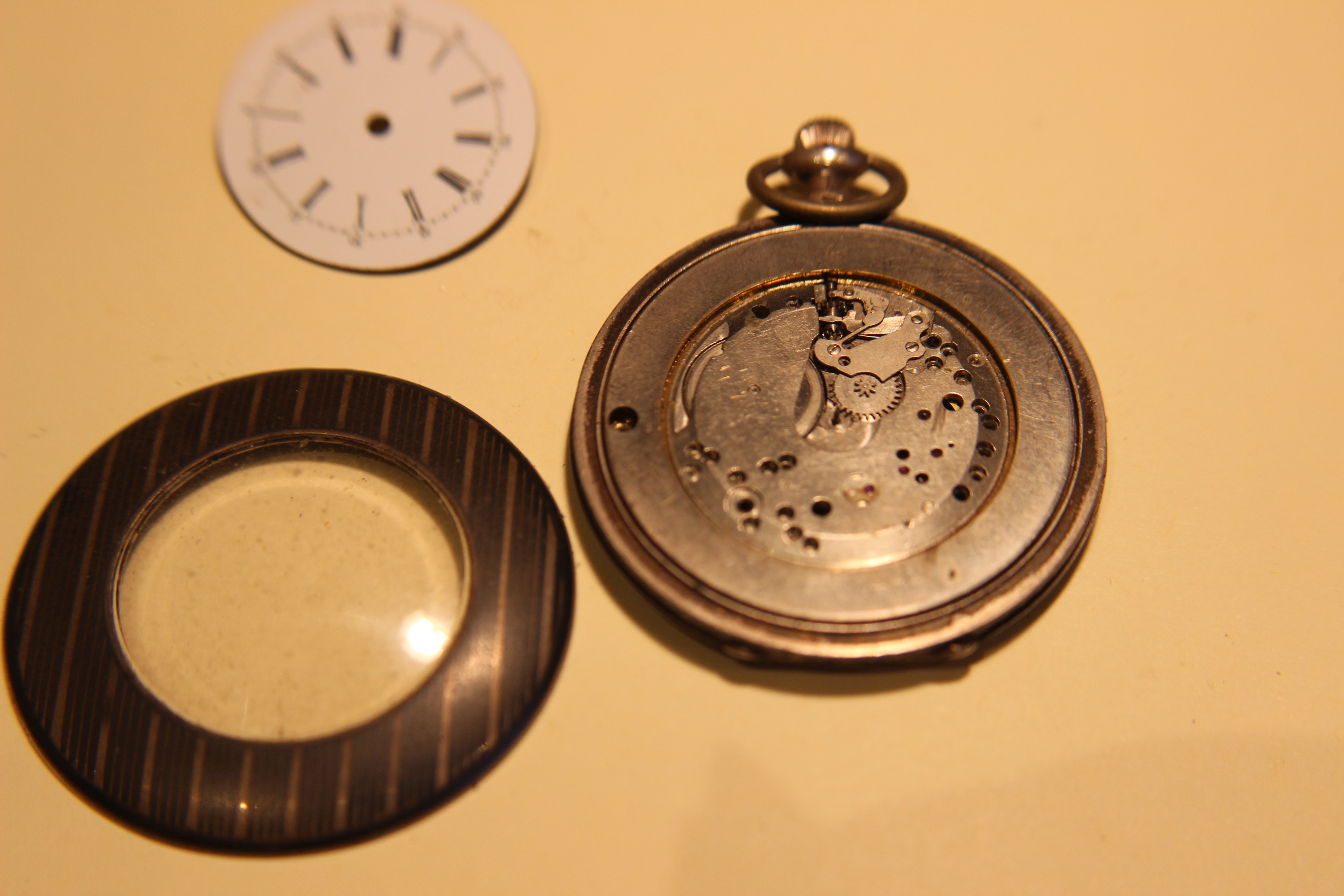

Dat ziet er relatief recent uit voor een zakhorloge. Wellicht dat een van de kenners het kaliber vanaf de foto kan herkennen, daar zou je een stuk gerichter mee moeten kunnen zoeken naar bijvoorbeeld een donoruurwerk.

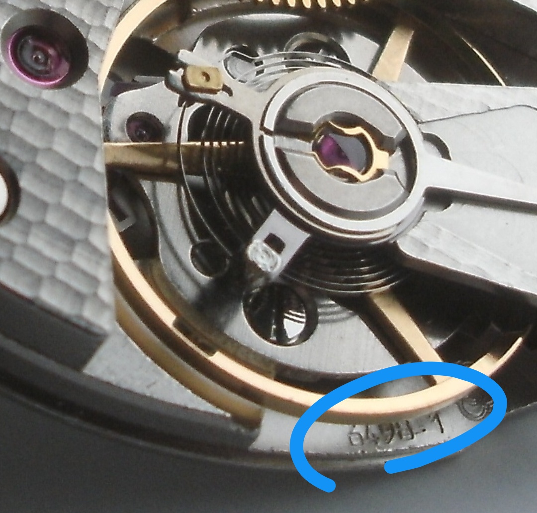

Staat er aan de andere kant van het uurwerk iets onder de balans ?
Het lijkt mij meer een (pols)horloge uurwerk, dan een zakhorloge uurwerk. Dat is goed nieuws, want een vervangend uurwerk of onderdelen voor een zakhorloge is een lastige opgave.

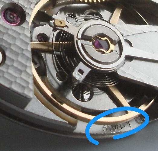

Kijk even onder de balans voor het juiste uurwerk merk en nummer. Zie foto voor voorbeeld

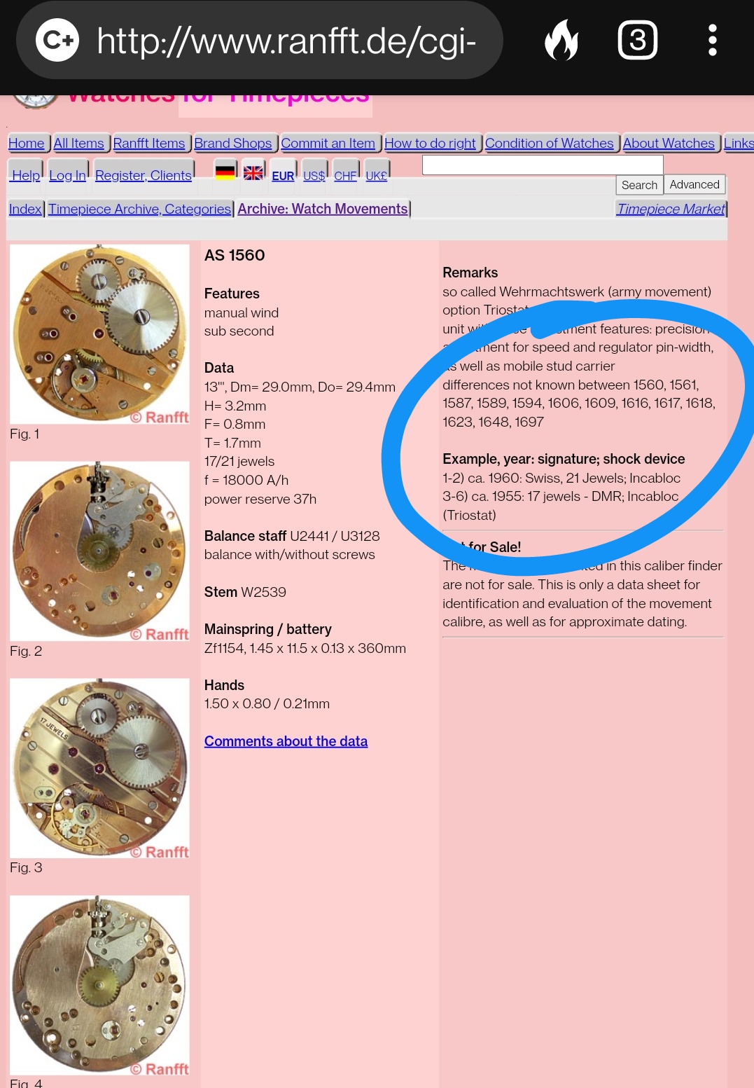

AS 1560
Voila, alles in één keer. Alleen de wijzers staan niet zo bij de wijzerplaat denk ik.
Je kan je zoektocht nog wat uitbreiden …
