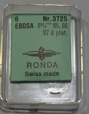

Wat betekent A.PLAT op dit onderdelen doosje.
Ik kan nergens vinden wat dit betekend.
Dat het een balans met platte spiraal is wellicht, in tegenstelling tot een Breguet stijl spiraal. Spiral Ć plat.
Volgens mij is dat een balans met een impulssteen.
Dit is een penanker uurwerkje en die hebben ook vaak een soort vinger waarmee het anker een tik krijgt. Er waren soms 2 soorten in.
A. PLAT zou dan a plateau zijn.
Is mij ooit verteld
Wat bedoeld men dan met dat plateau ?
Bedankt voor de info.
Ik kwam deze tegen.
Mij eigenlijk nog niet duidelijk wat ze bedoelen met plat.
is een gigantische bron van nonsens. Het is hemeltergend hoe mensen denken dat die digitale verbale-diarree-generator te vertrouwen is.
In tegenstelling tot de eivormige dan.
Met⦠platte⦠pivots. ![]()
Dit lijkt het waarschijnlijkste. ![]()
Mijn bijdrage hielp dus nietš« bij deze maar verwijderd.
Nou ik denk dat je er niet ver naast zat hoor ![]()

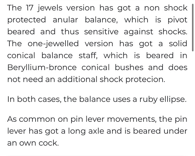

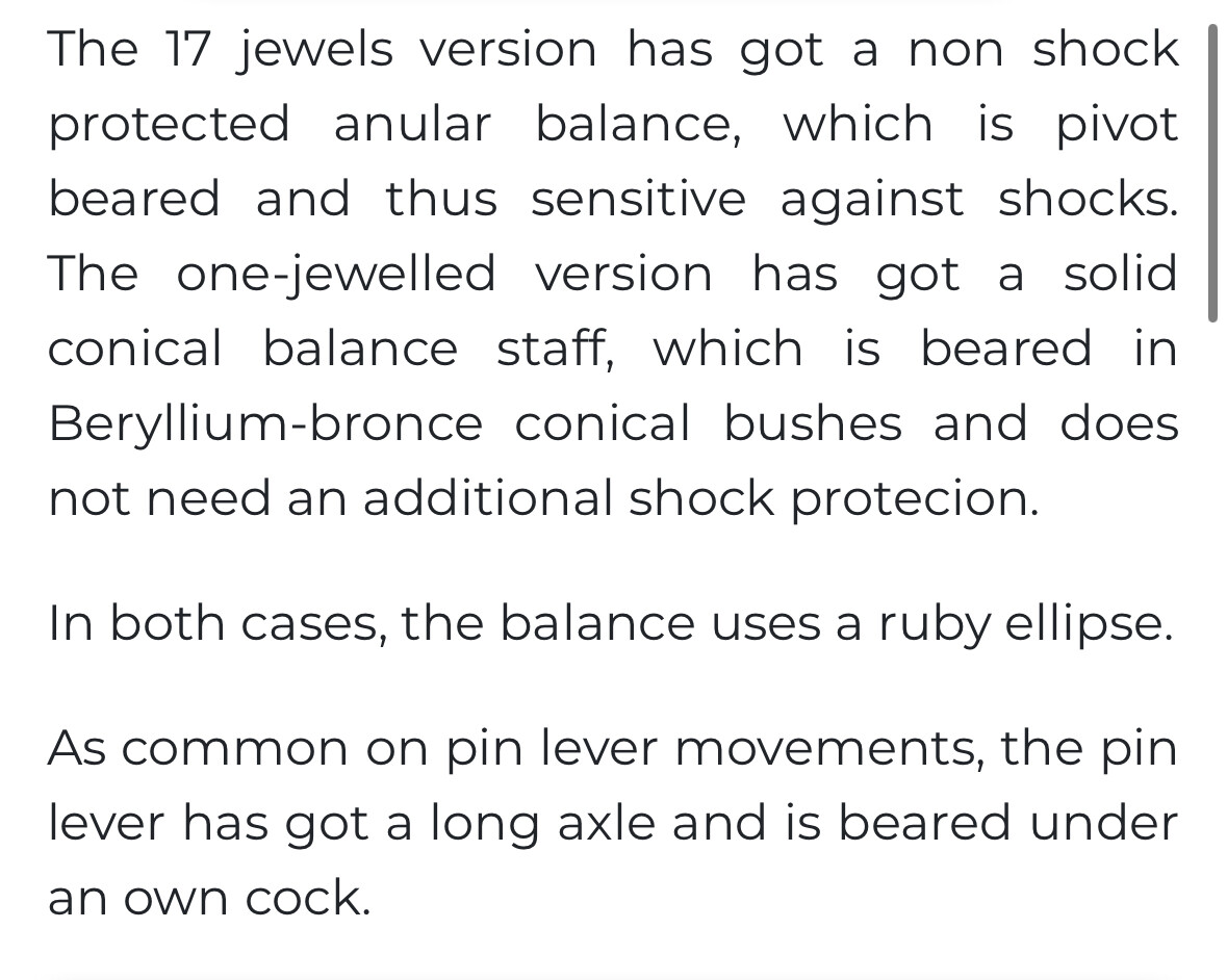

17Jewels zegt het volgende:
Ze geven aan dat er 2 varianten zijn, een āanularā en āconicalā balanas en dat beide gebruikmaken van een plateausteen.

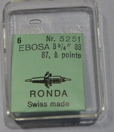

Ik denk dat de āa platā een reguliere balanas is, welke dus wel degelijk een afgeronde stompe, maar dunnere tap heeft en de āa pointeā een puntige/conische as zoals in een wekker. Deze zou dan ook geen schokbeveiliging hebben omdat de as veel steviger is.
