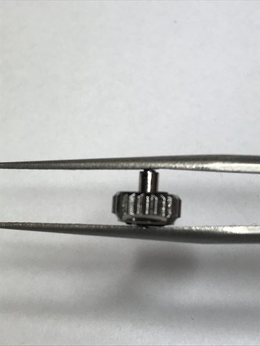

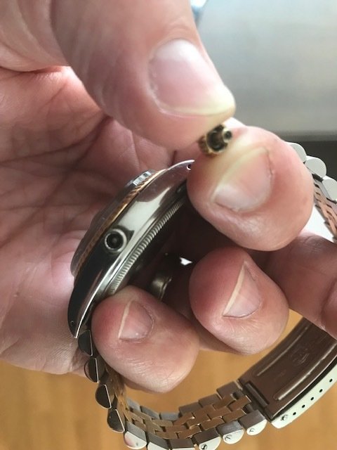

Vraagje, de datejust uit ongeveer 1980 van mijn vader heeft in 2010 zijn laatste (en tevens eerste) onderhoudsbeurt gehad. Nu loopt alles nog prima, maar de kroon is losgekomen. Schroefdraad is prima, maar bij losdraaien komt hij helemaal los. Kan ik dit ergens lokaal laten verhelpen, of moet hij voor een beurt naar Rolex?
Alvast bedankt voor jullie info!
Zo te zien is de stift afgebroken, ik ben derhalve bang dat hij naar Rolex zal moeten.
Als het schroefdraad nog goed is, is het wellicht gewoon een kwestie van een drupje loctite?
Locktide? De stift zit toch niet geschroefd in de kroon? Ik bedoel de schroefdraad van kroon en kast.
Zo te zien is de bus uit de kroon gekomen… deze zit met een veertje op de schroef-stift geperst als t ware.
Dit is niet te repareren maar er moet echt een nieuwe kroon op.
Tipje : Nico Rijsman heeft ze zover ik weet op voorraad :wink:
Als je de kroon er nog op kan draaien dan is hij alleen losgedraaid, in dat geval kan elke uurwerkmaker door de losse stift in te klemmen de kroon er gewoon weer op draaien, daar is geen Loctite voor nodig.
Wel is het zo dat je de kroon vaak losdraait omdat de tandwielen te stroef lopen doordat het uurwerk geen recente onderhoudsbeurt heeft gehad, dus de kans dat het weer gebeurt is vrij groot. Dus ik zou gewoon overwegen om het hele horloge te laten servicen. In dit geval hoeft hij daarvoor echt niet naar Rolex maar kunnen de meeste uurwerkmakers dit zonder problemen voor je doen.

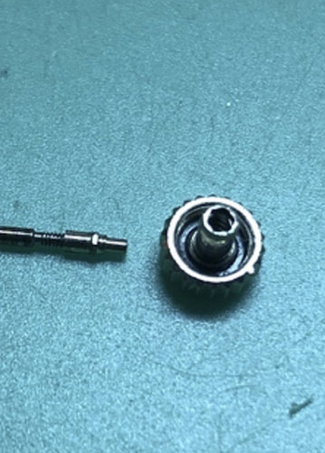

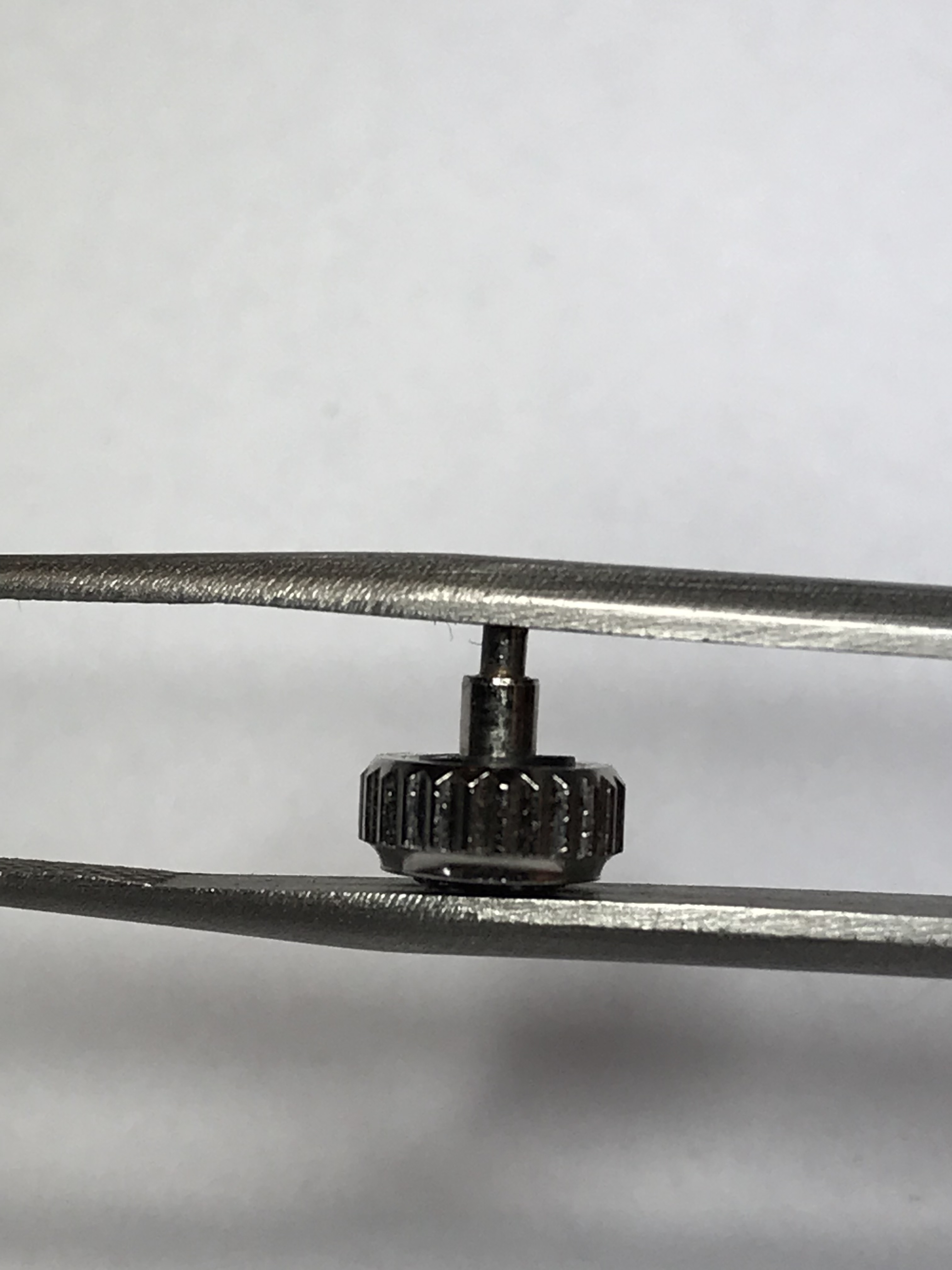

Vaak is het busje uit de kroon zoals op onderstaande foto waarbij een deel vd kroon. Nog op de stem zit.
Hier moet de kroon vervangen worden. Op jou foto is niet duidelijk te zien of dit het geval is.
Als de kroon er zo uit ziet kan hij er waarschijnlijk terug op geschroefd worden
Als hij er zo uit ziet kun je t vergeten
Ziet er inderdaad uit als de laatste. Helemaal zonder dun stukje, maar met een gat erin.
Een zeskant? Dan is de bus uit de kroon gekomen
Een zeskant inderdaad.
Die kroon is overleden 🥴
