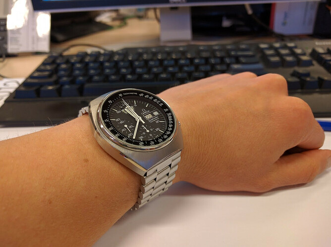

Ik heb mijn Omega Speedmaster MK 4.5 ter reparatie/servicebeurt aangeboden bij mijn lokale juwelier.
offerte was tussen de 600-700 euro, mijn vraag is dit een reële prijs voor een servicebeurt van een Lemania 5100 of dien ik ergens anders te gaan kijken?

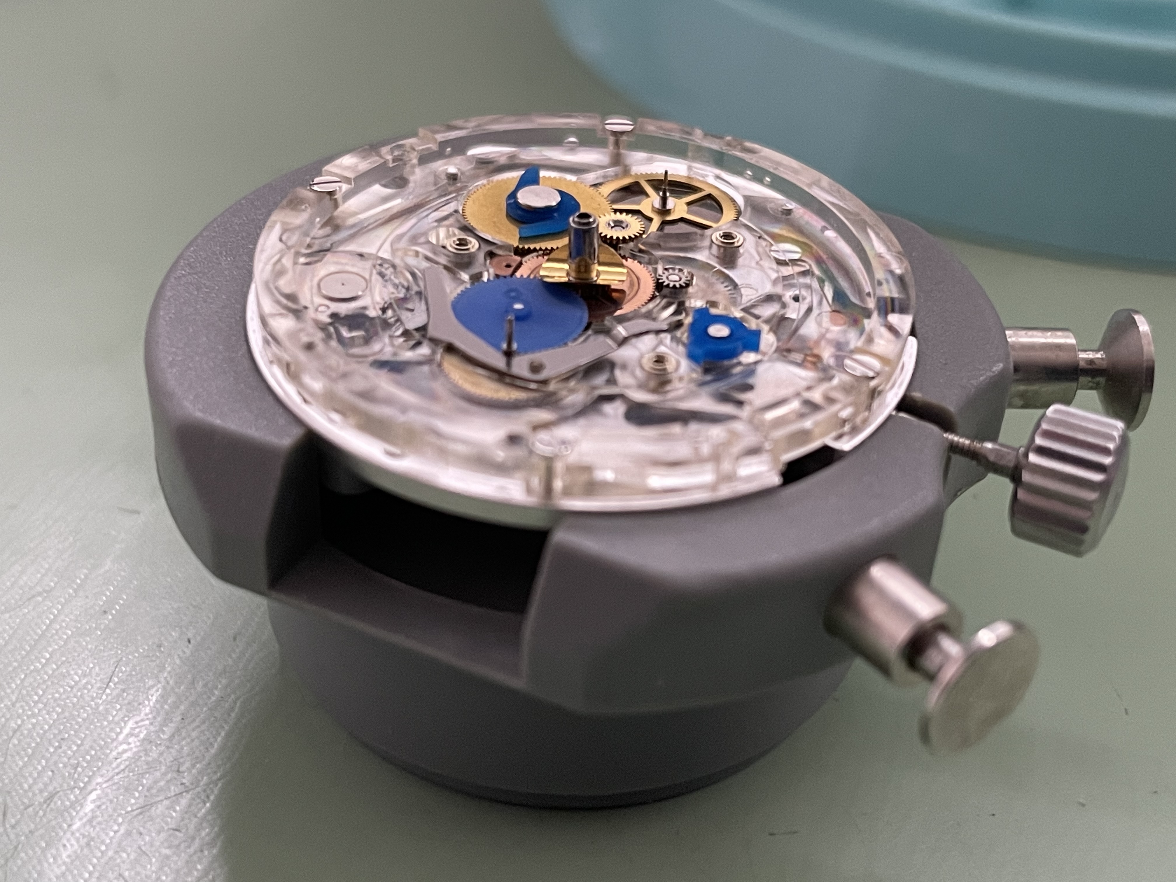

Onlangs er nog 1 gedaan en voor een ervaren horlogemaker zeker te doen. Het werkje zit net even anders in elkaar als je gewent bent. Kan je alleen nu niet helpen ik zit vol.

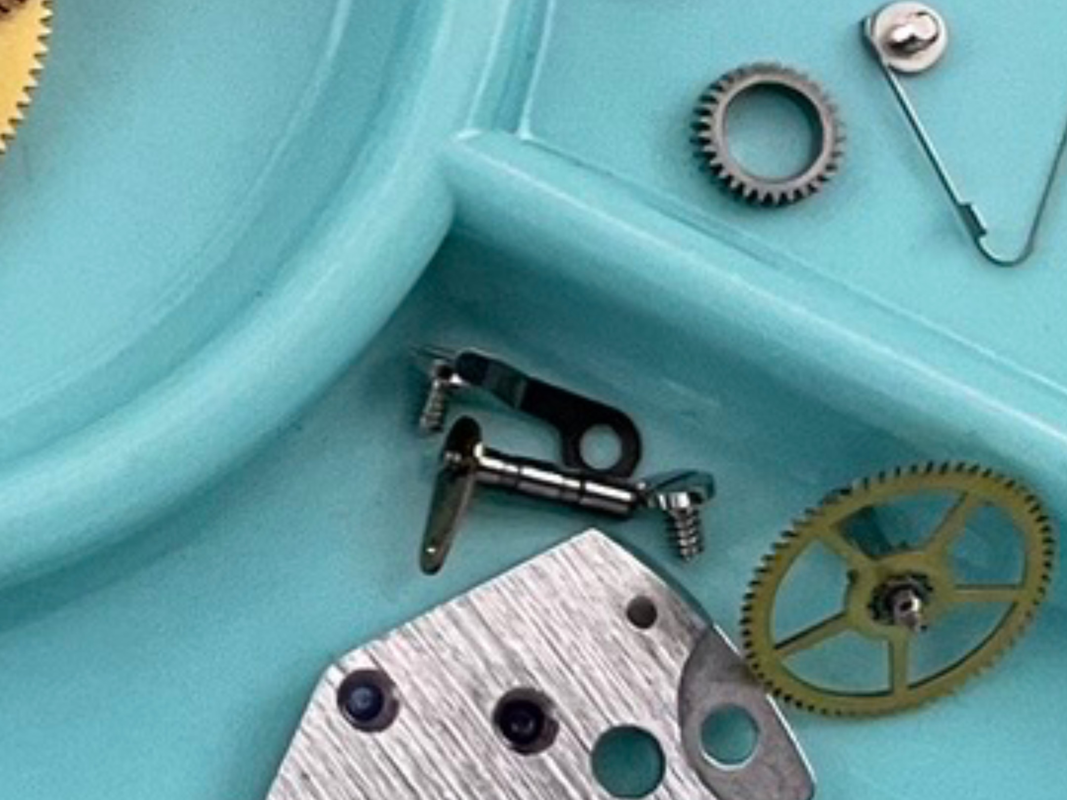

Veel kunststof….
Ook totaal anders is hoe de veerton op zijn plek gehouden wordt. Het is gewoon een lange as die met een soort bajonet systeem vast gezet wordt.
en da’s wa duurzaam da kunststof ja?
Zelfsmerend voor een deel en zeer schokbestendig.
Ook duurzaam, als je maar niet de fout gaat maken het met de metalen delen in een badje te stoppen…
De Lémania 5100 is geroemd om zijn duurzaamheid, nu juist in militaire horloges.
Het is niet dat ik er tientallen voorbij heb zien komen maar die ik op mijn bank heb gehad heb ik niet kunnen betrappen op problemen met de kunststof onderdelen. Het is zoals Bernard aangeeft, nooit kunststof onderdelen in dezelfde reiniging als de metalen.
