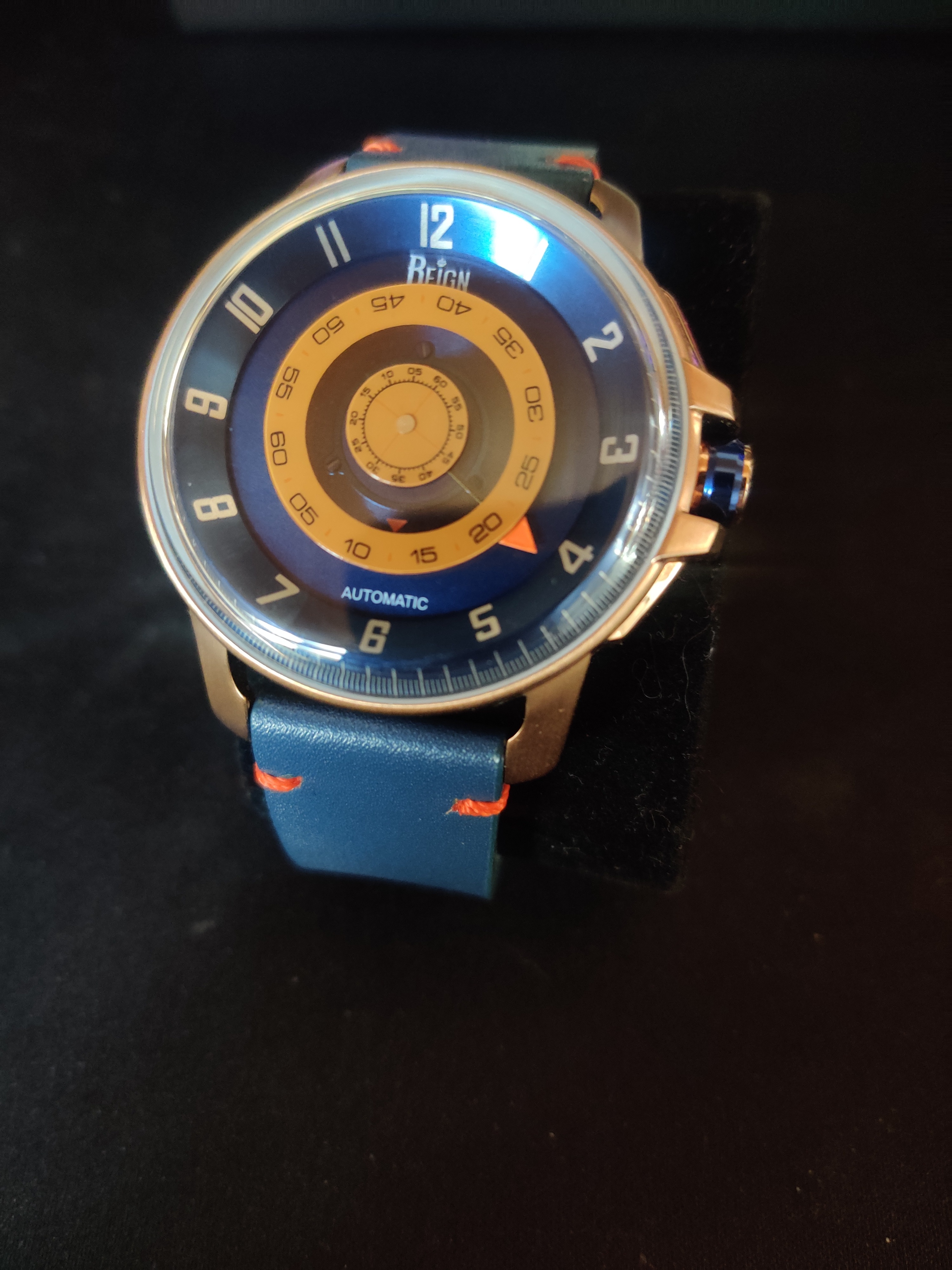

Precies wat @koen vermeld, foto hierboven is daar een perfect voorbeeld van. Toffe unieke stijl, en heeft een dik bol glas bovenop. Hij heeft lang in de kast gestaan en had een barst toen ik hem weervond.
Ben al een jaar opzoek naar een glas/plexi, hoog bol van 42,5mm vind je echt niet. Was een custom job, merk bestaat wel nog maar kan geen stukken leveren.
Het dichtsbij dat ik kwam was een custom made glas laten maken voor circa 300 euro. Wat de tweedehandswaarde van de horloge overtreft.

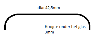

Bedankt voor de suggestie, echter is dit een single dome. Het glas die ik zoek is echt een hoog dome. Ik heb ali al zotgezocht, ik vind wat ik nodig heb tot 40mm en vraag of ze groter konden leveren ging niet.
Zie deze grafiek van wat ik nodig heb:
