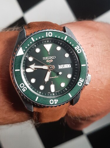

Wat is je eerste echte horloge, je zal wat meer moeten vertellen erover en een foto is wel een voorwaarde dan kunnen we je een beter antwoordgeven.
Mvg,
Spooler
‘Echt’ is in dit geval behoorlijk subjectief. Het gaat om een Seiko (zie onder) maar in vergelijking met voorgaande Breil en Fossil-achtige polsklappers voelt het een stuk echter. De vraag over onderhoud is niet specifiek gericht op enkel dit horloge, maar meer in het algemeen. Zijn er bepaalde regels/voorwaarden voor het servicen van automatische horloges, of zijn hier de meningen over verdeeld?

Mooie hoor geniet ervan
