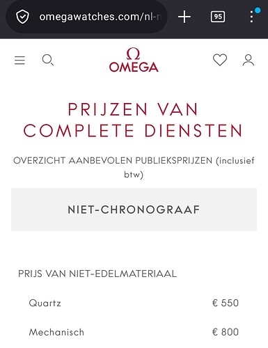

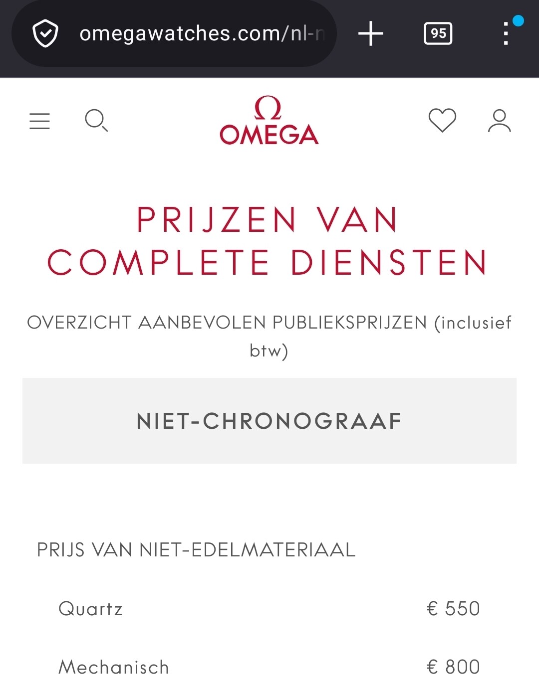

800 is de standaard prijslijst prijs die ze bij Omega hanteren. Dus ga naar een omega gecertificeerde horlogemaker en ze zullen deze prijs waarschijnlijk opdreunen.
