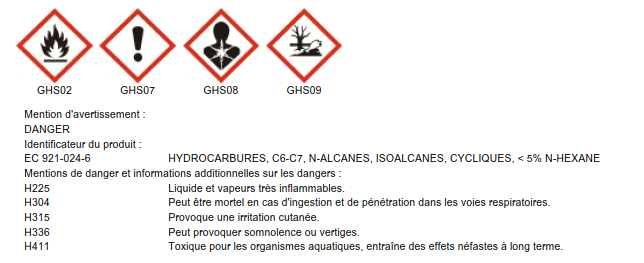

In Frankrijk (en België misschien ook ? ) wordt vaak Essence C gebruikt om te ontvetten.
De enige gegevens die ik kan vinden zijn
grafik
Weet iemand of dat goedje ook te gebruiken is om horlogeonderdelen te reinigen?
BTW 1 liter kost ca. 5€
Ook in verpakkingen van 5 en 20 liter :wink:
Ik zie er niet meteen iets in dat verkeerd is maar “hydrocarbures” is natuurlijk heel algemeen. Zit maar een beetje n-hexaan in dat nuttig is. Alkanen ken ik niet zo.
Ergens een scheikundige in de zaal? :smile:
