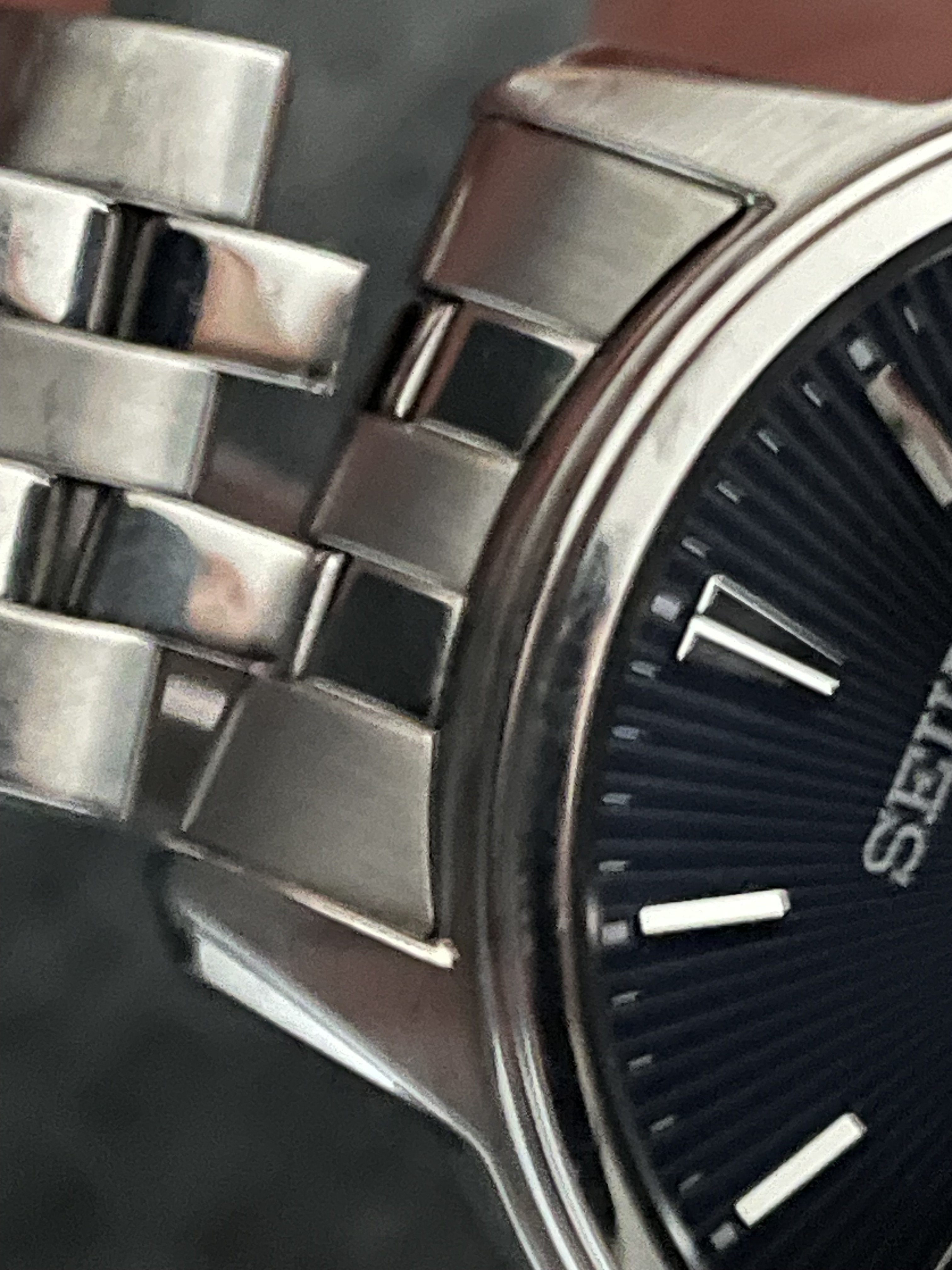

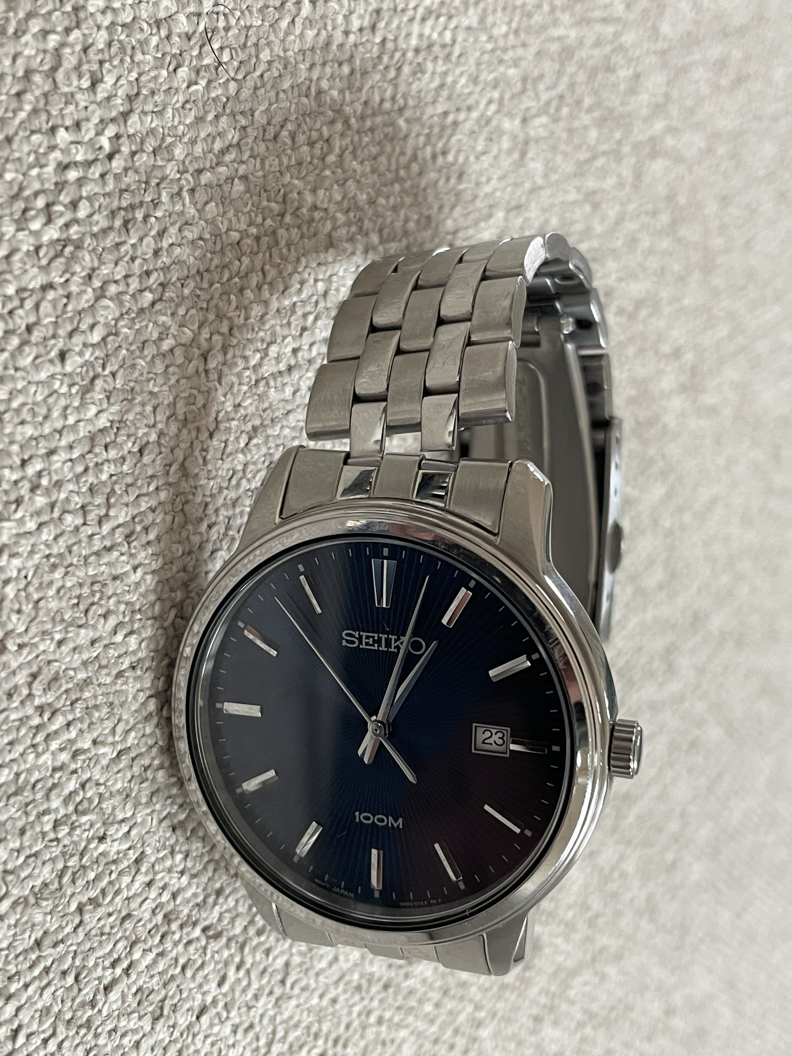

Echter zoals je kan zien op de foto is de eerste schakel doorbroken. Toen ik dit voorlegde aan de juwelier gaf die aan dat de schakel niet vervangen zou kunnen worden en dat de enige oplossing en totaal nieuwe band zou zijn. Hij kon mij ook niet zeggen wat zo’n totaal nieuwe band zou kosten voor deze horloge (?).
Heeft iemand ervaring of dit kan hersteld worden of dat dit inderdaad meteen een nieuwe band wordt?

Als je eens een foto van de gebroken zijde maakt en hier toont kan er mogelijk een betere inschatting komen.

Heeft dat ding geen hollow endlinks en zit de schakel gewoon er niet in?
Lijkt alsof de connecting link net voor de bocht is afgebroken, klopt dat? Daarom is het handig als je meer foto’s plaatst :+1:

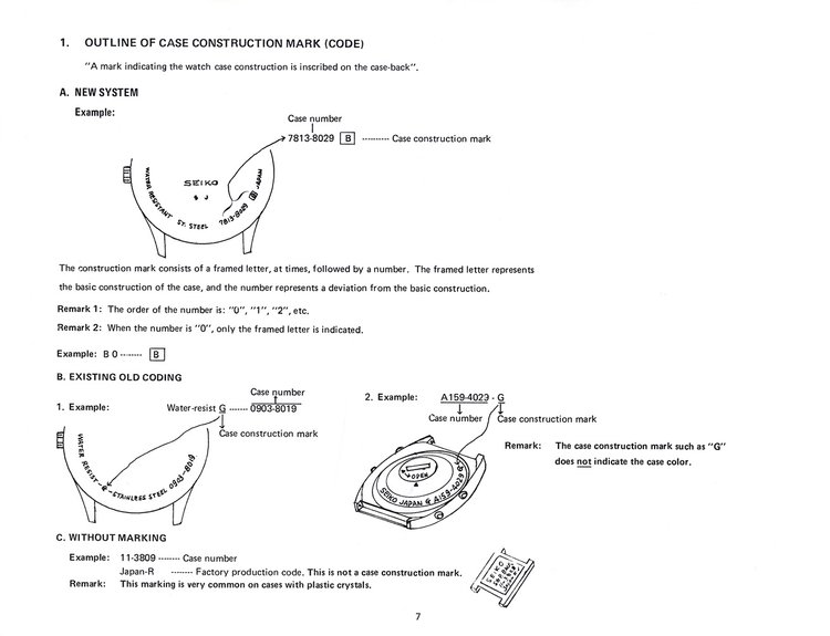

Dit is het serienummer. Het andere nummer is hetgeen ik nodig heb. Combinatie cijfers en letters. Eerste reeks geeft het uurwerk aan de 2e de kast.
Ik zie het nummer 6N42-00G0. Zou dit het correcte nummer kunnen zijn?
Dat klopt inderdaad.
Dit zou de originele band voor jouw sur259p1 moeten zijn.
Seiko nummer voor de band is id de M0X4211J0. Staat bij Seiko in back order. Wordt ergens in januari weer verwacht. Prijs van de link van Tbone is prima.
