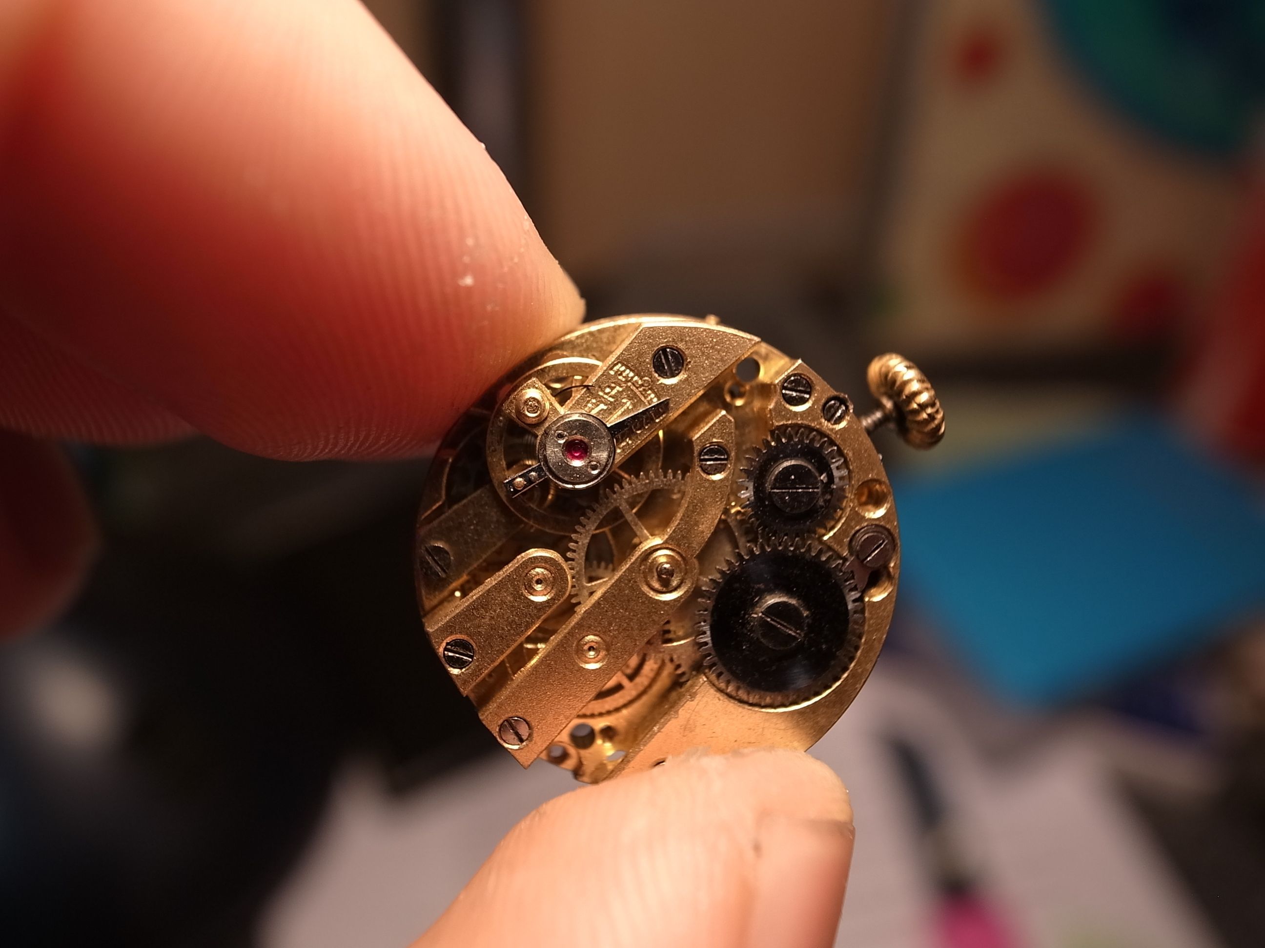

Ik ben bezig met het in elkaar zetten van een oud uurwerkje uit een dameshorloge (zie bijlage). Vanmorgen voordat ik besloot dat het tijd was voor een schoonmaak beurt zwiepte de balans prima. Nu ik het uurwerk weer zo goed als in elkaar heb blijkt dat de balans zeer onregelmatig te zwiepen en stopt deze zeer snel. Ik weet zeker dat de asjes juist zitten: iemand enig idee wat de oorzaak kan zijn?

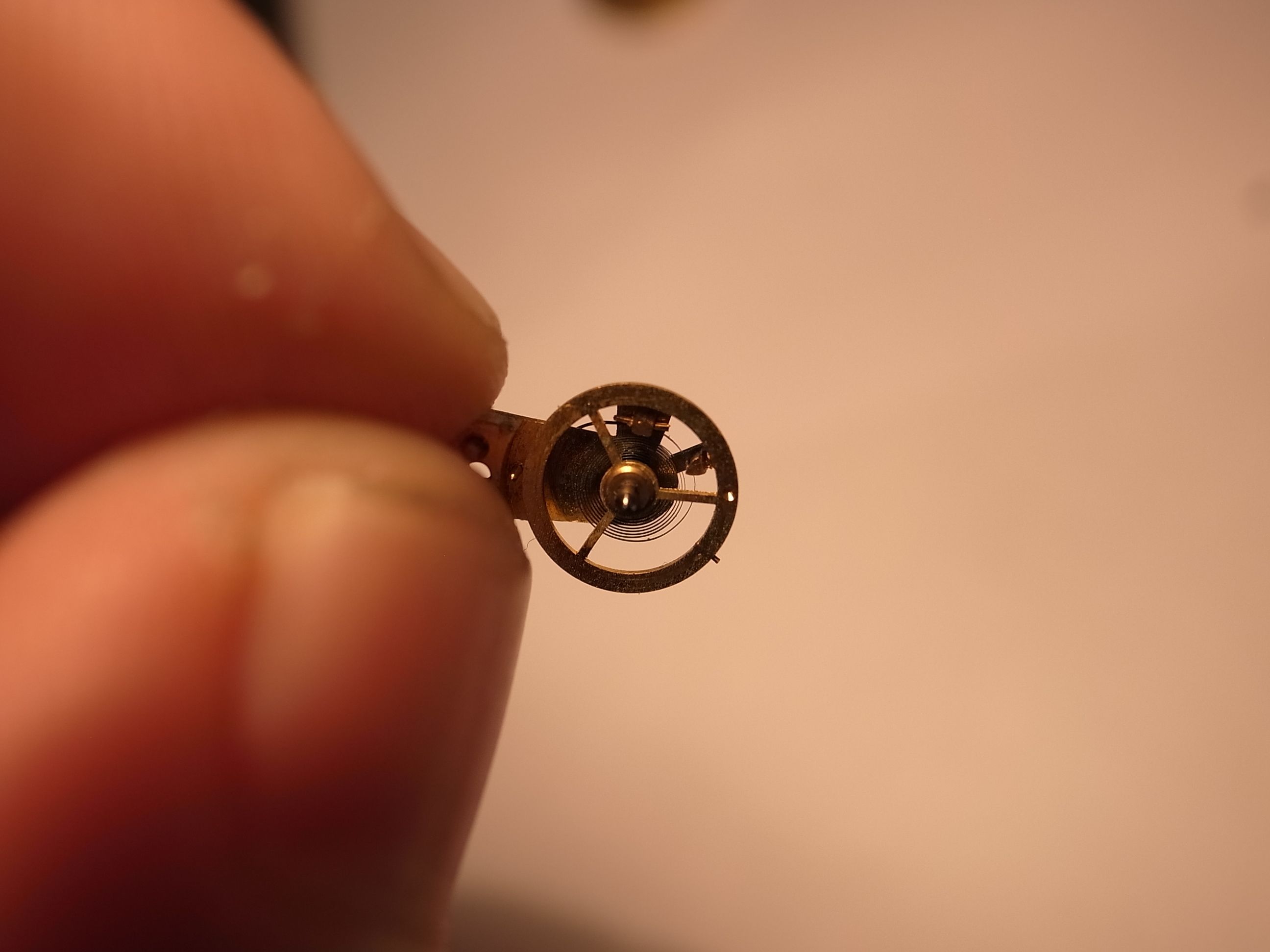

Even kijken in de Bergeon kristallen bal :crystal_ball: Toch lastig van afstand :wink: Wat heb je tijdens de schoonmaakbeurt gedaan? Is het gemagnetiseerd? Kleven er windingen van de spiraalveer aan elkaar? Probeer eens het stukje van de spiraalveer achter de piton onder de balanskloof te schuiven in plaats van er bovenop.
Bedankt voor jouw reactie, het lijkt erop dat het balanswiel niet genoeg terugveerkracht krijgt om een goede beweging te maken.
Ah een cylinder uurwerk. Probeer het stukje spiraalveer eens onder de kloof te krijgen als je wilt.
bedoel je met de richting mee buigen (naar beneden) of tegen de draairichting in buigen (naar boven)?
Het uiteinde steekt boven de balanskloof uit. Ik weet niet of het veel zal uitmaken, maar dat hoort er onder te blijven.

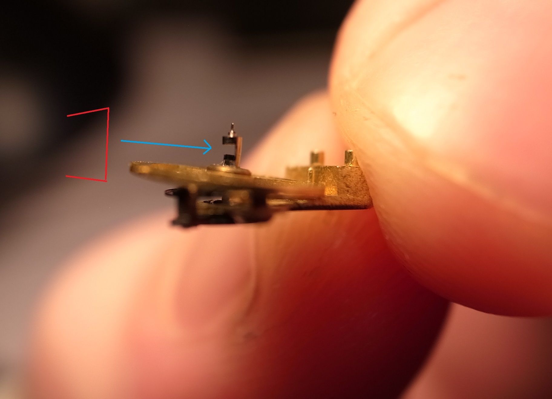

als ik de eerste foto zie… dan steekt er een stukje spiraalveer boven de balanskloof uit… leg dat in elk geval weer even netjes op zijn plekkie…
Kan het aan de kromming liggen, of hoort dit?
Ik begrijp niet van welke kromming je spreekt, maar kijk de tekening hier boven om te zien of deze kromming ook bestaat : daar is alles perfect.

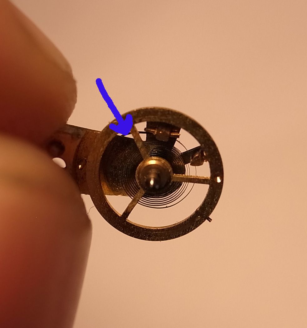

12 uur boven loopt ie goed, beneden stopt ie met lopen. Het is een gokje maar het lijkt ook wel met wrijving op het in de foto aangewezen onderdeel te maken. Is dit mogelijk?
Probeer heel voorzichtig met een toothpick de balans naar boven en beneden te bewegen : hij mag nooit iets raken.

Met de kromming bedoel ik dat de inkeping/opening van de balanspen (waar de pijl naar wijst) een vorm heeft zoals het rode figuurtje. ik heb het even voorzichtig geprobeerd, het blijkt dat het mogelijk is dat de balans tegen de houder van het ankerrad aan kan komen. nogmaals dank voor jouw hulp, mooi dat er hier op dit forum zo meegedacht wordt!
Nu rest mij nog de vraag hoe kan ik dit oplossen?

Als het zo krom is is het heel slecht.
De cylinder is heel breekbaar en in heel harte staal gemaakt. Omgekeer duwen om de krom uit te nemen zal zeker iets breken. Nog meer is dat de “tampon”, scherpe punt ook niet meer in lijn zit. En daarom stop het.
Je moet een nieuwe cylinder vinden. Om de krom tegen te maken zou men de cylinder heel hoog verwarmen. Maar dan zal de staal veranderen en zachter worden, dus ook niet goed.
