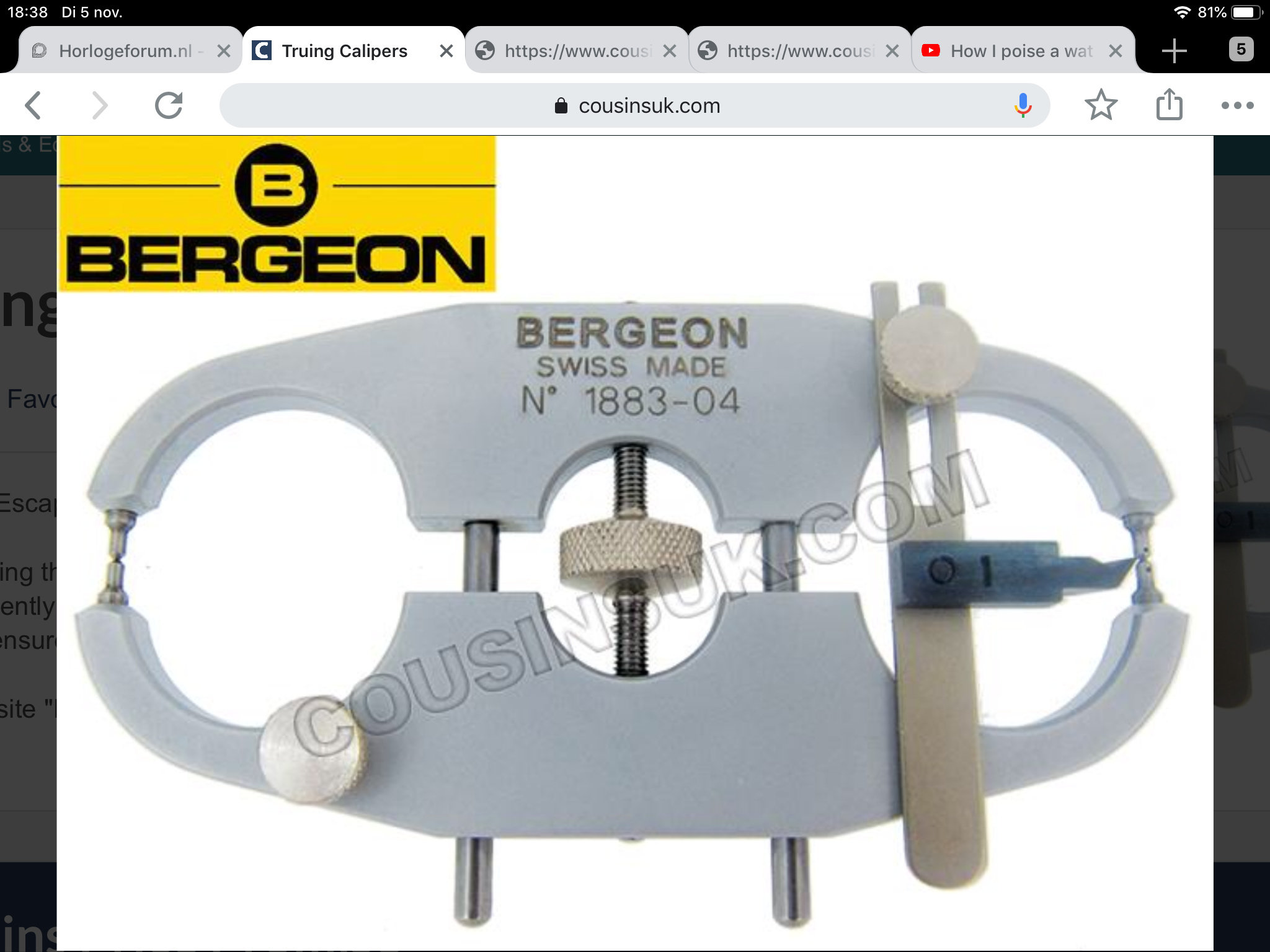

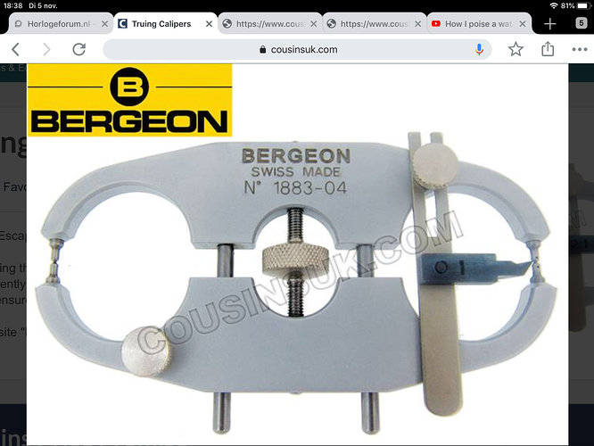

Om de slag uit het balanswiel te halen is een speciaal en heel mooi stukje gereedschap nodig.
Niet iedereen zal dat in het bezit hebben maar daarmee kan de balans wel worden gericht.
Zie de foto hoe dat ding eruit ziet.
Aha!
Interessant!
Je klemt de balans met het asje horizontaal in en draait ‘m rond.
Je kunt dan ten opzichte van het stiftje zien hoe ver ie er naast zit.
Klopt dan ongeveer?
Met dat schuifje druk je de kant die naar buiten schommelt weer iets terug net zolang dat de balans weer evenwichtig draait.n
Ook met een 8 cijfers kijken.:wink:
Dat lijkt op dit gereedschapje…
Als de balans wat “ wiebelt” loopt ie niet mooi neem ik aan.
Op “ Timegrapher” krijg ik geen perfect beeld te zien. Bij een bepaalde stand van het uurwerk wel en bij een andere stand niet.
Ik denk dat dat met het slingeren te maken heeft.
Of en tap van de balans as gebend toen de balans zijn onregelmatige vorm heeft gekregen. .
(Het is inderdaad hetzelfde werktuig :wink: )
