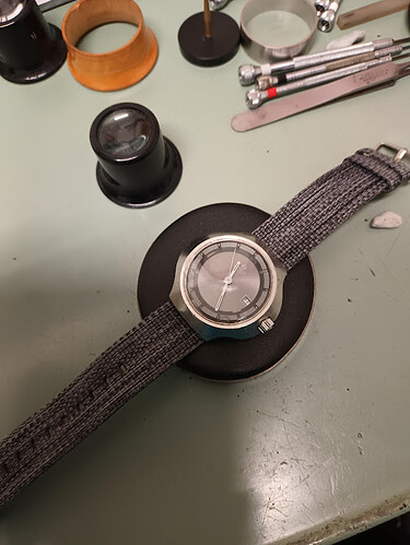

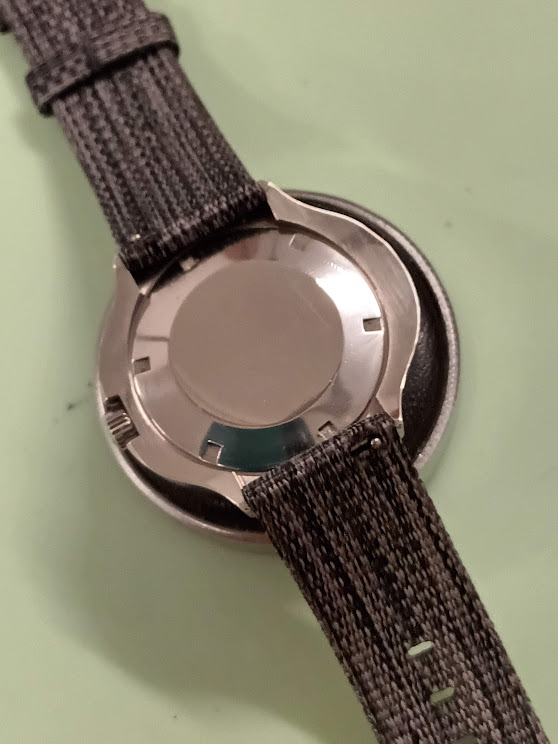

Afgelopen september overleed forumlid Onrust. Onrust was hier kind aan huis. De afgelopen 2 jaar hebben we samen aan horloges geknutseld en als het gecompliceerd werd knutselde ik en deed Onrust toekijken en stelen met de ogen. Een week of 2 geleden belden de ouders van Onrust of ik het werkgerief en de horloges wilde hebben. Tuurlijk, die krijgen hier een mooi plekje. Met de spulletjes naar huis gekomen - s anderendaags de ouders al terug over de vloer, de broer en zus waren niet akkoord. We zijn dan met de ouders overeengekomen dat de horloges waar Onrust en ik samen aan werkten of waar ik aan werkte voor Onrust alsook het gereedschap dat we Onrust kadoo deden hier zouden blijven. Zo gezegd zo gedaan. Dit is nu de Onrust-display

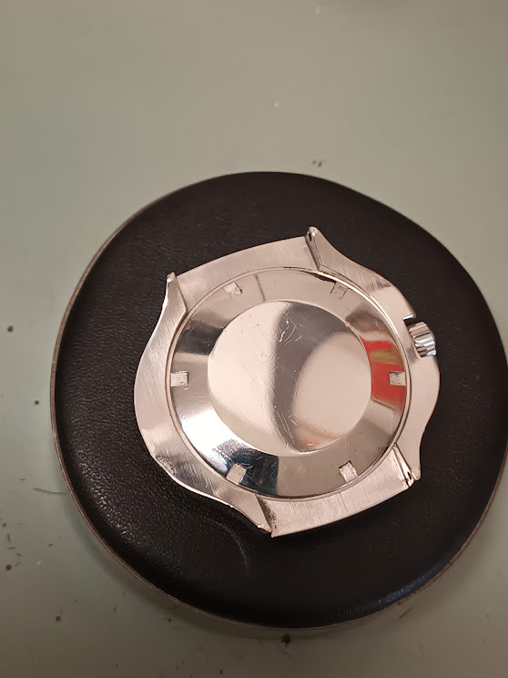

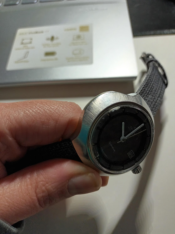

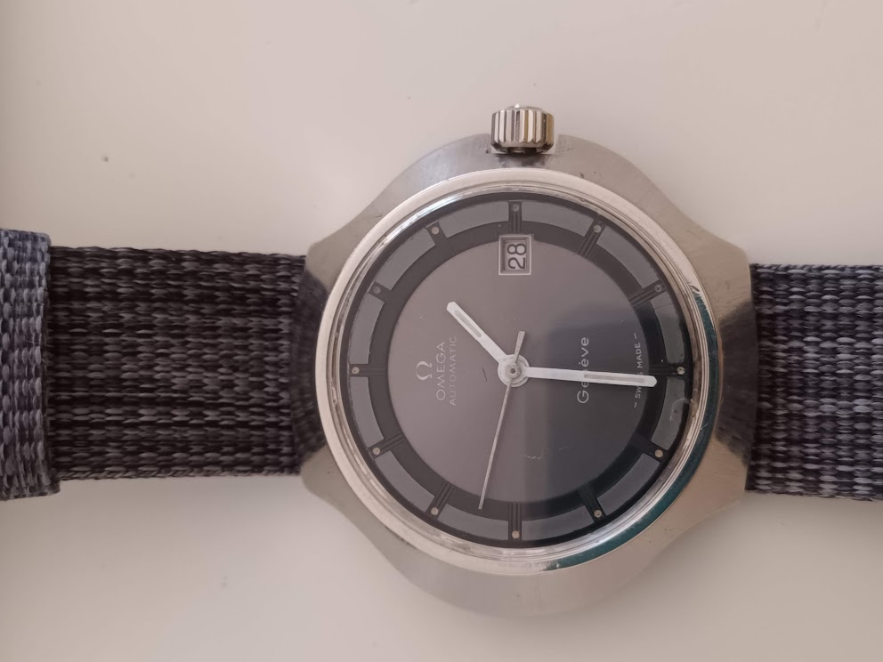

Veel moet er aan die horloges niet echt gebeuren want uiteindelijk heb ik of Onrust en ik samen de horloges de afgelopen 2 jaar in orde gezet. Hooguit de kasten een keer polijsten, Onrust wilde niets gepolijst, wij wel. Desondanks staat er toch eentje op die ik dan nu toch onder handen genomen heb: de omega Genève stingray cobra. Onrust kwam er mee aan en er zat een tissot mechaniek in.

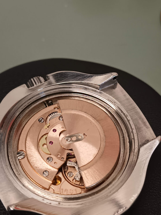

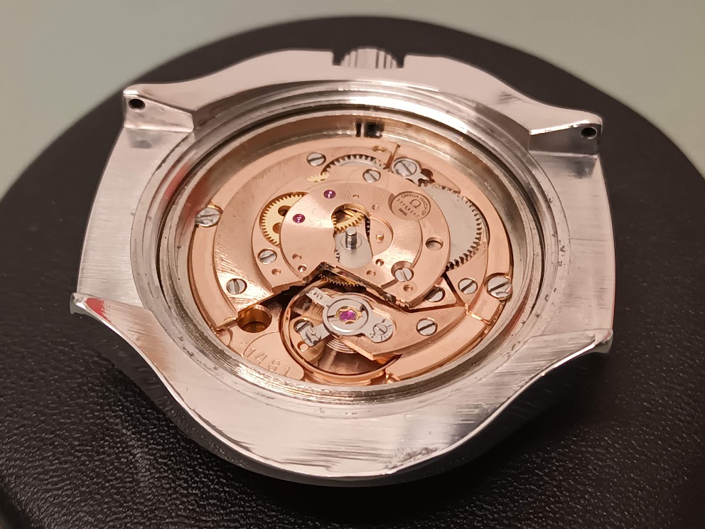

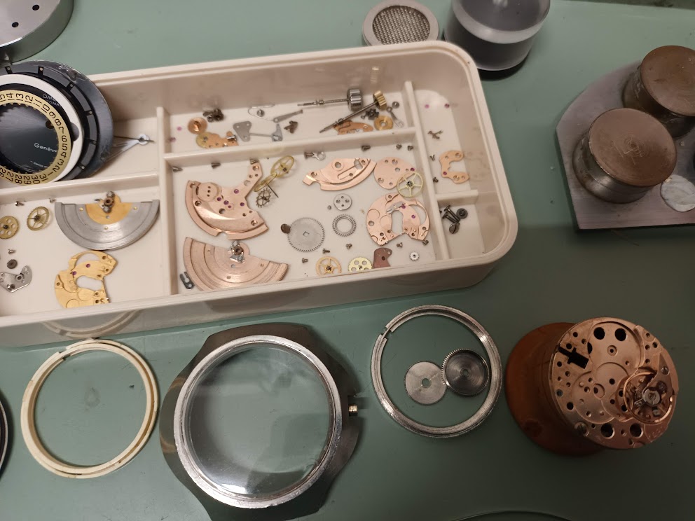

In eerste instantie had ie me gevraagd de tissot mechaniek in orde te zetten, zo gezegd zo gedaan. Natuurlijk wij zijn pietje precies en dan toch duidelijk gemaakt dat er een omega mechaniek in hoort. Na veel vijven en zessen dan toch maar een omegamechaniek gekocht en kadoo gedaan tezamen met het inwerken ervan. Echter de automaatmodule van de toen ingewerkte omega mechaniek was naar de bom, dus in tweede instantie leverde ik hetzelfde horloge af met een omega mechaniek en een tissot automaatmodule. De bedoeling was weer verder zoeken voor ook een omega automaatmodule, ook gevonden en aangekocht. En toen plots out of the blue overleed Onrust. En nu staat het horloge hier en hebben we vandaag de moed gevonden het hele ding nog eens uit mekaar te gooien om het dan nu zo goed als volledig omega te krijgen. 3 maal is scheepsrecht, maar er is toch nog 5% tissot gebleven.

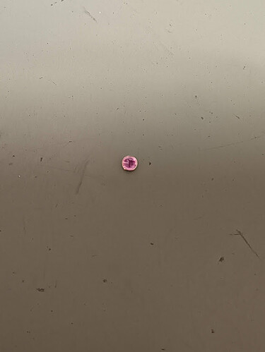

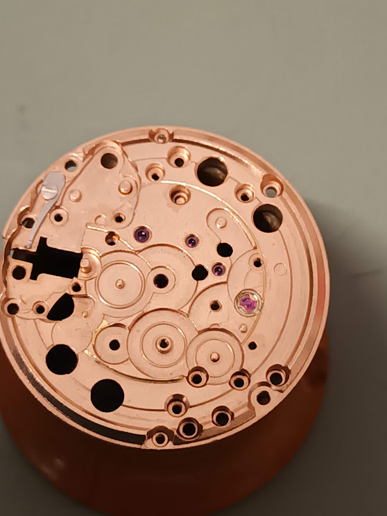

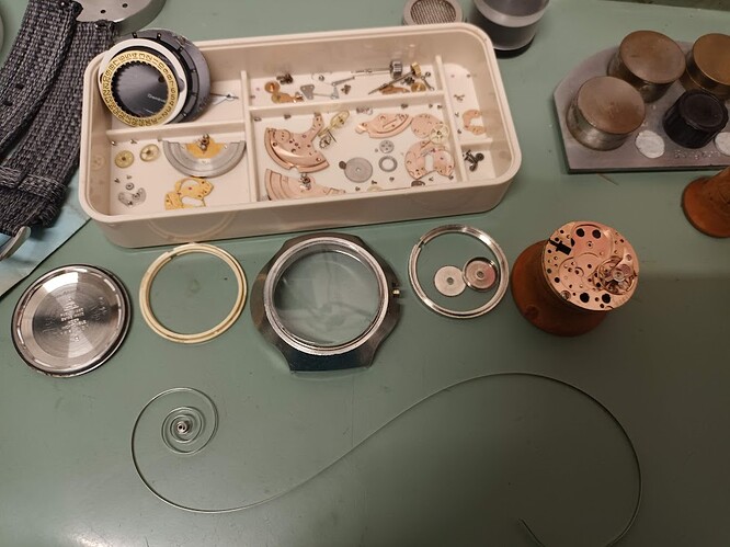

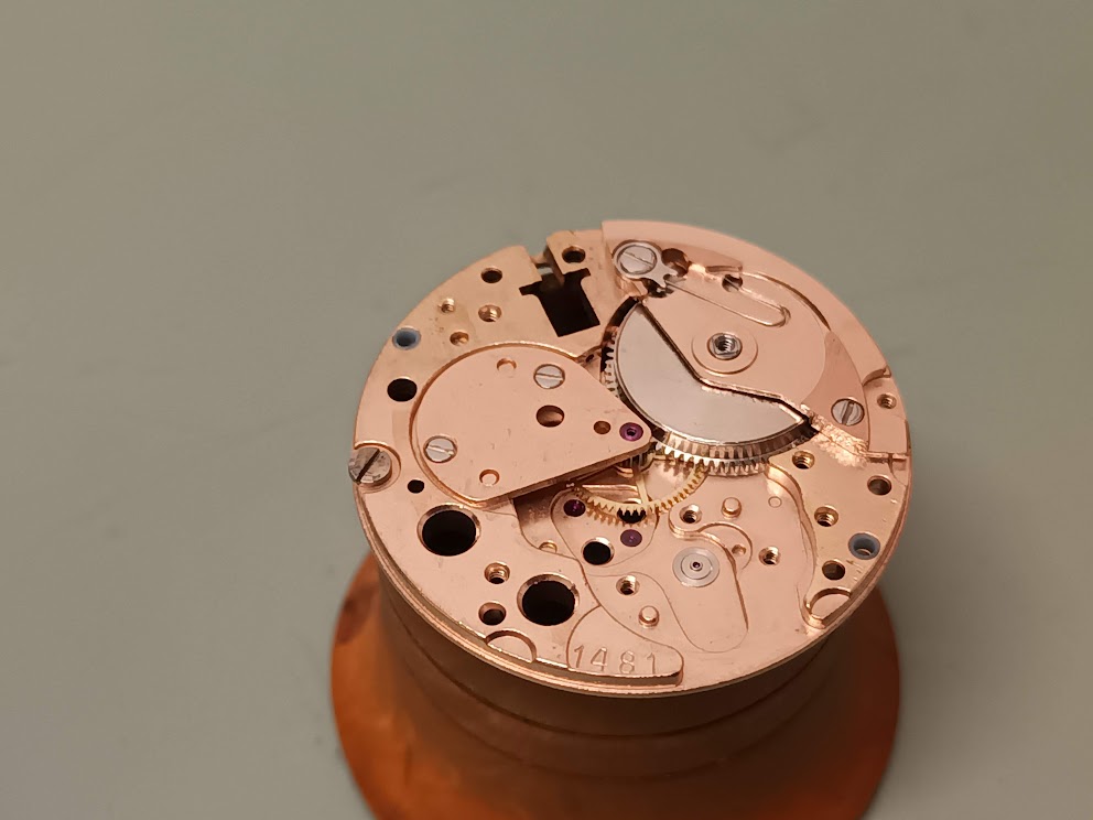

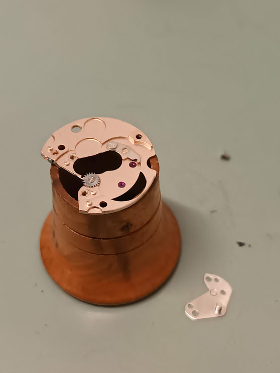

hier zit alles in de pot en dan zie je links onder de tissot automaat module nog liggen

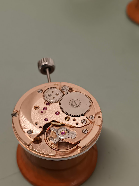

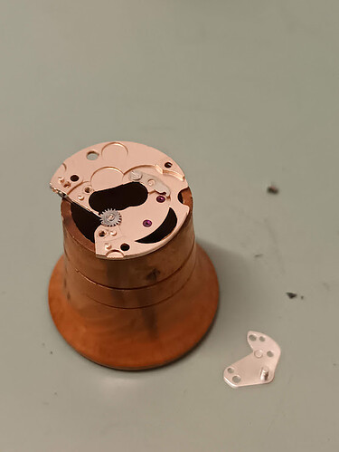

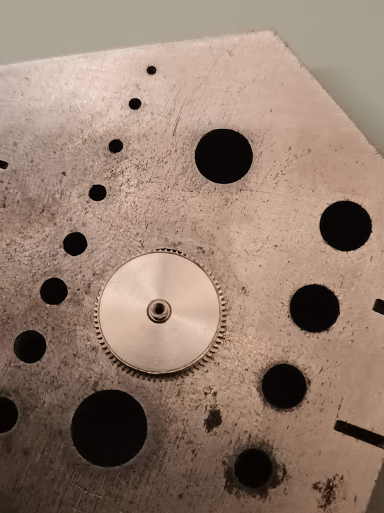

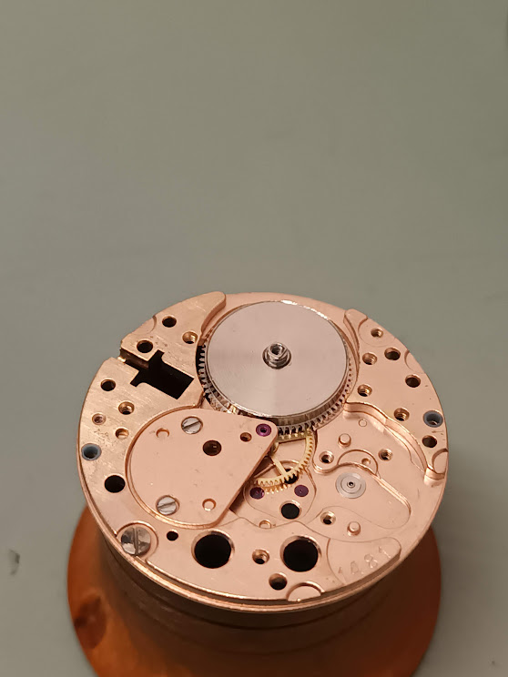

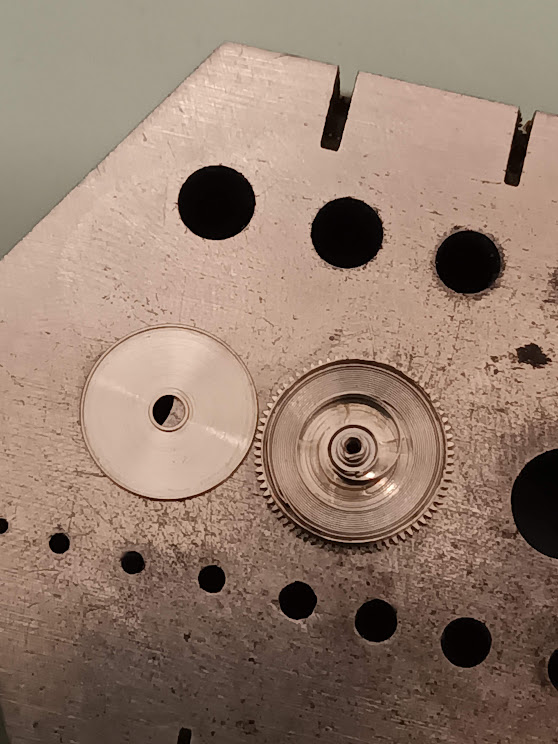

Na het kuisen gaan we monteren, we beginnen met de incablocs en de veer.

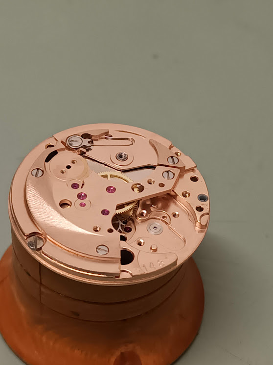

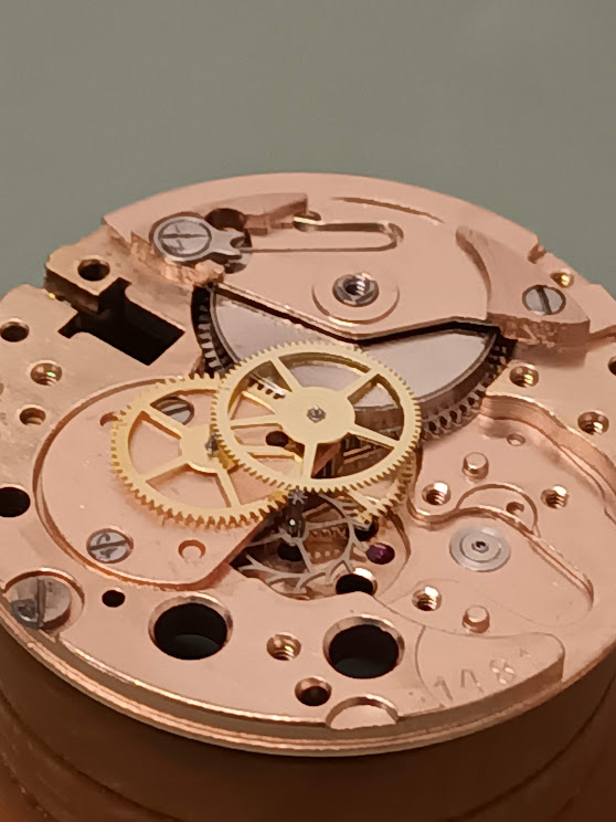

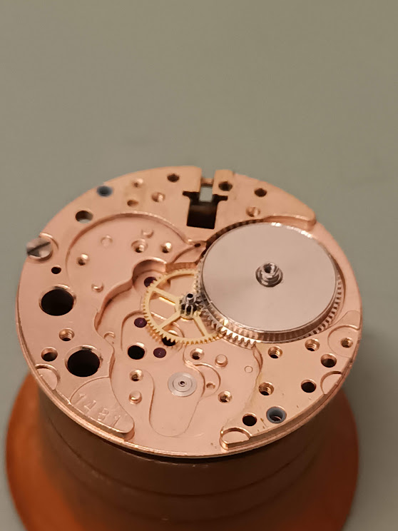

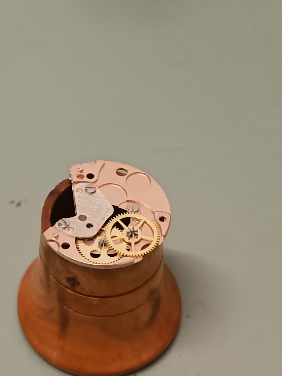

Dan gaan we verder met het raderwerk en anker

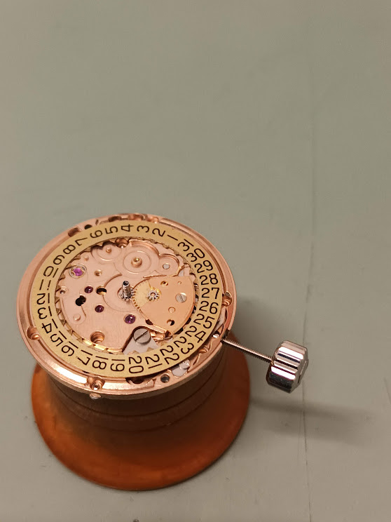

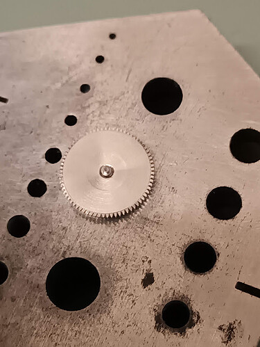

Dan heb ik even de automaatmodule weer ineengestoken. Dit hadden we nog willen doen voor Onrust, stond ook op het programma, zodat het helemaal in orde had geweest, helaas deze automaatmodule van omega hebben we hem niet meer kunnen geven bij leven. Het horloge zal nu op de Onrust-display verder leven en zo nu en dan rond de pols. Een aandenken aan Onrust voor eeuwig en altijd en hoe mooi is het als die aandenkens ook draagtijd krijgen, want dat gaan ze allemaal krijgen zo nu en dan.

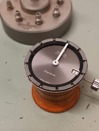

om dan verder te gaan met de voorkant

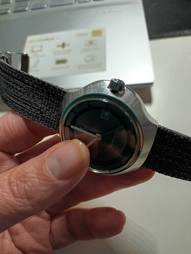

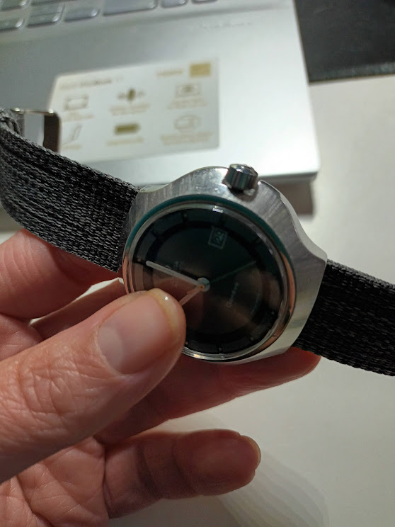

De wijzerspanning was net niet te zwak dus nu heb ik hem dan toch maar aangepast naar iets sterker.

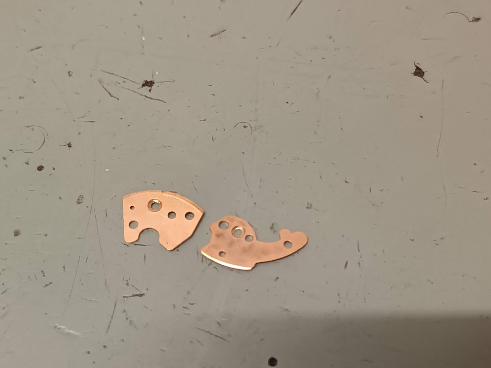

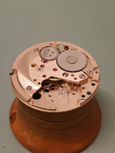

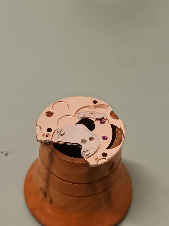

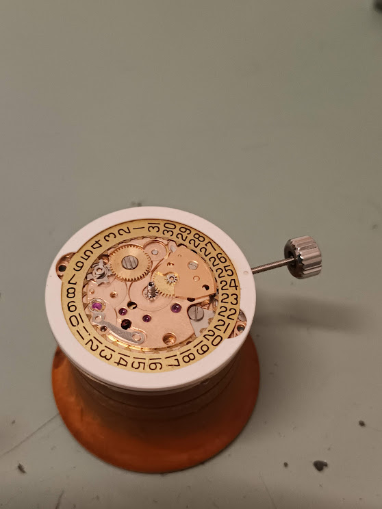

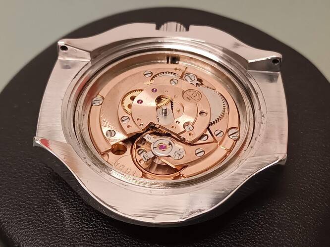

Toen ik vorige keer de omega mechaniek monteerde, sprong de datum niet helemaal door, dat kwam door de schade toegebracht aan de bruggen door een voorganger waardoor die iets van wrijving gaven, dus voor het datumwerk heb ik dan terug een tissotbrug gemonteerd. de beschadigde omega brugjes, met het blote oog niet zichtbaar de beschadiging, met de inspectieloep eigenlijk ook niet maar in de praktijk zagen we vorige keer na afwerken dat de datum niet altijd volledig doorsprong. Probleem weg met de tissotbrugjes en zo blijft er toch iets van tissot achter en is de wispelturigheid en de onrust die Onrust ervaarde mbt dit horloge ook een stukje gebleven en voor ons is dat ok, het heeft zo moeten zijn dat die omega brugjes niet 100% waren en er toch iets van tissot zou achterblijven.

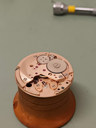

Dan gaan we naar de balansmontage gevolgd door de automaatmodule montage op rotor na

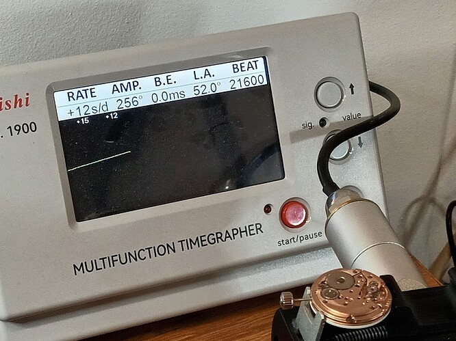

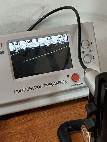

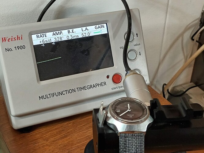

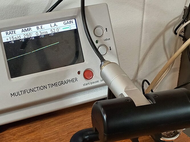

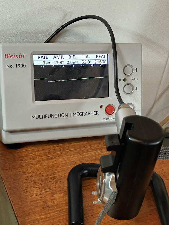

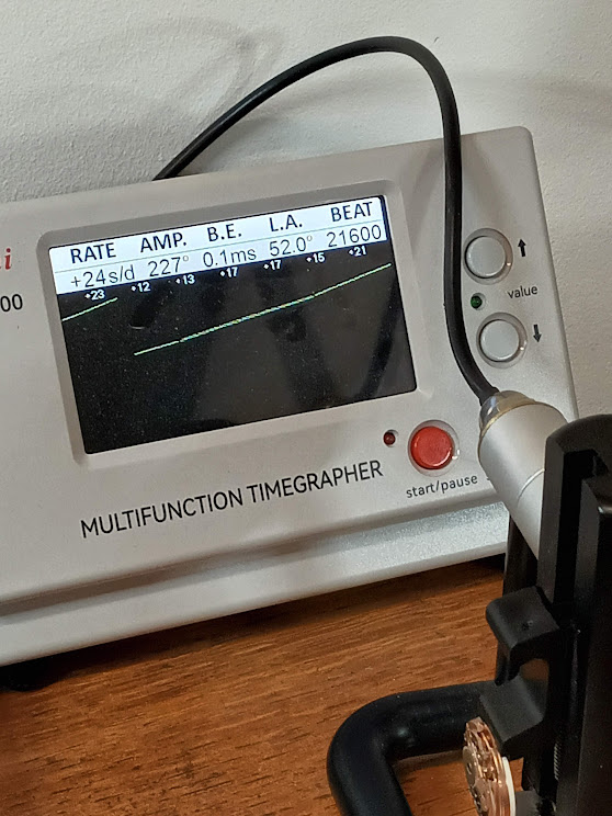

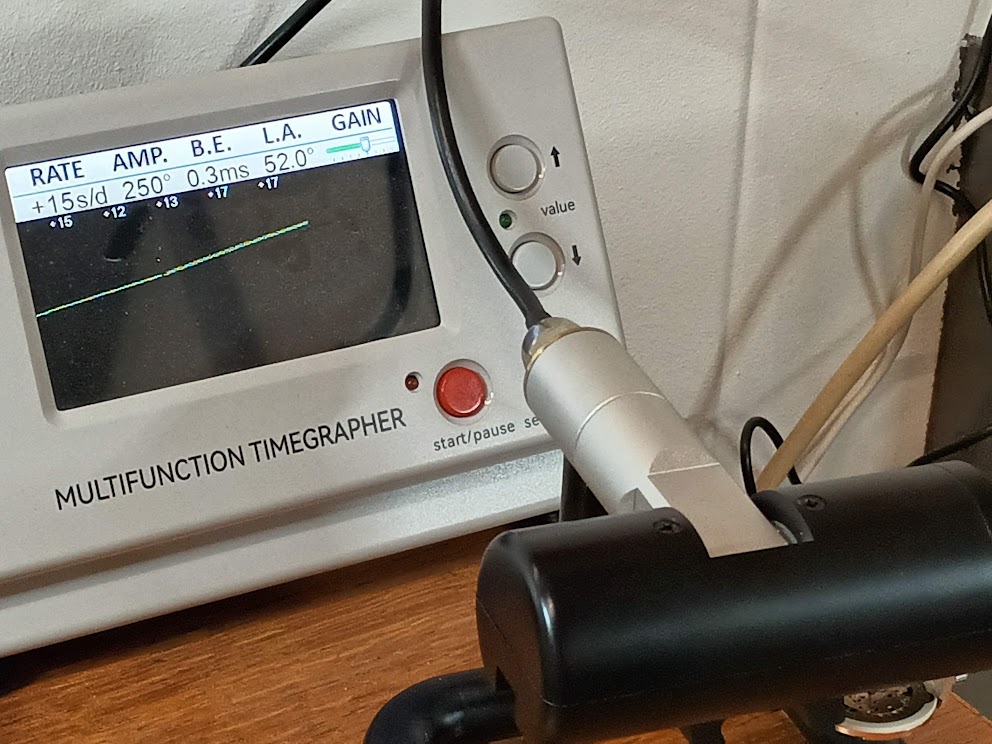

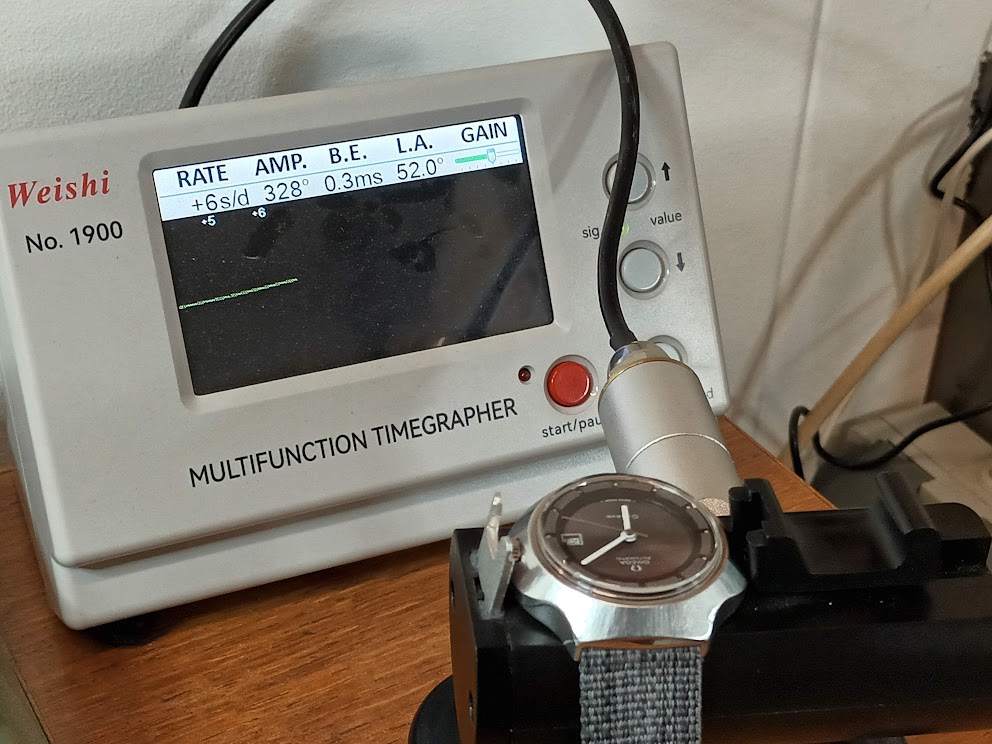

Dan snel even de timing in een halfopgewonden toestand. Gezien die vorige keer al toppie was, is ze dus nu ook toppie

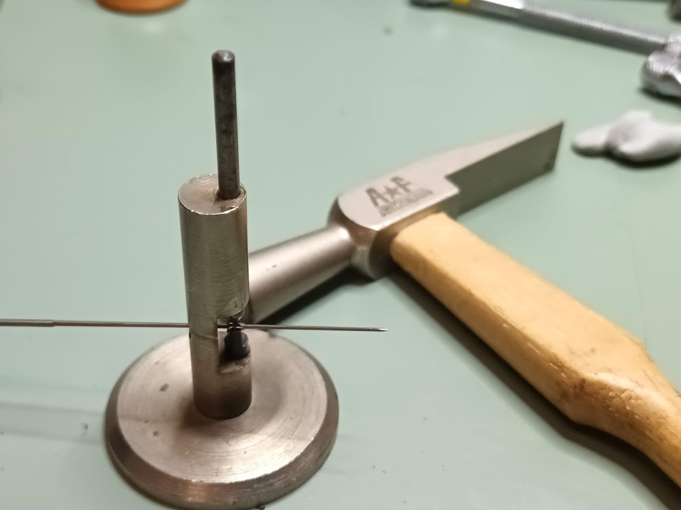

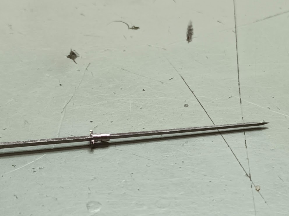

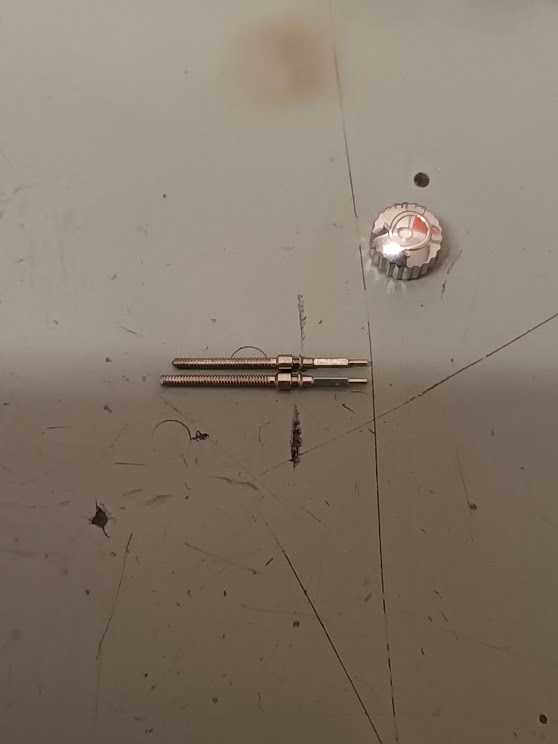

Dan rest nog de tige in orde zetten, de tige die erin zat was te kort om de snelverstelling te doen werken. Die is pas binnengekomen samen met de automaatmodule en zodoende zal er die dan nu ook ingestoken worden. De oude tige en de nieuwe en dan zie je dat de nieuwe iets langer is

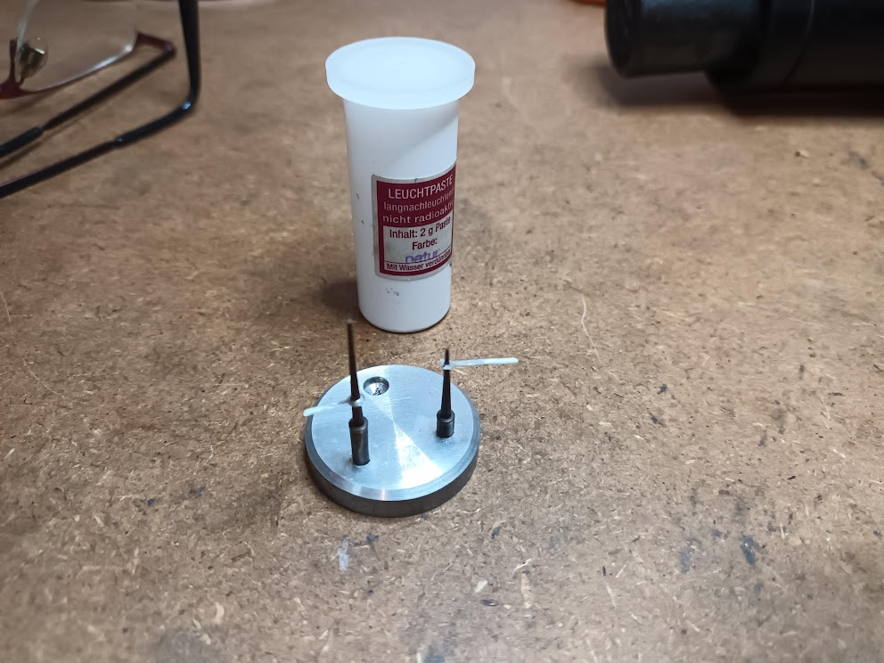

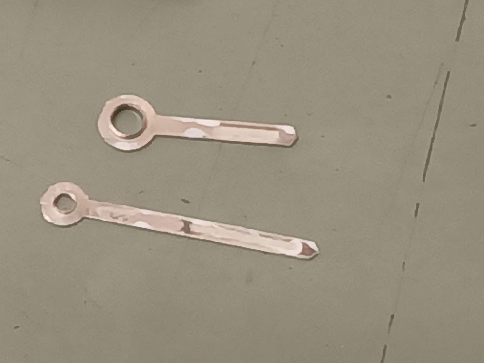

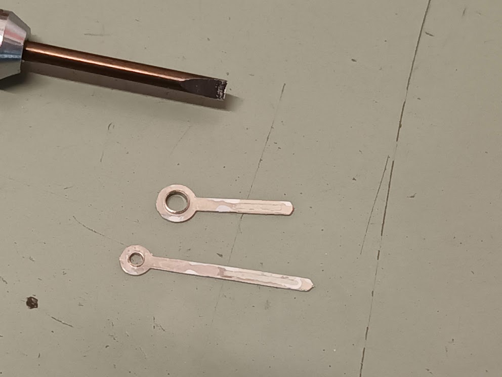

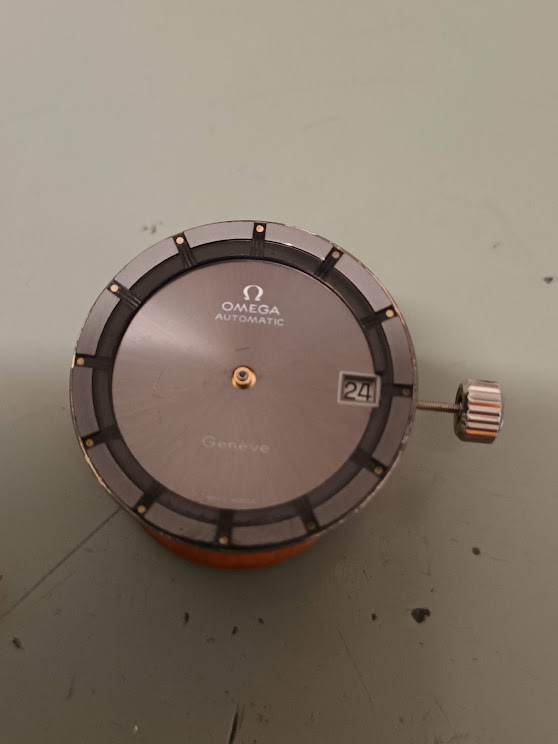

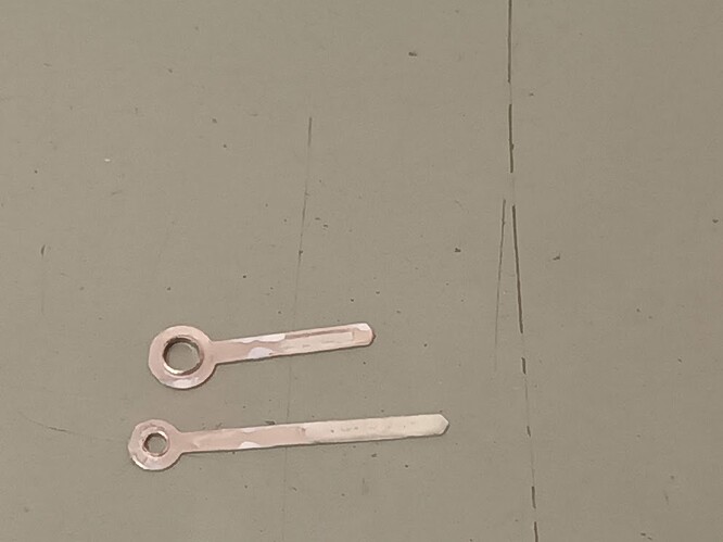

Snel even de wijzerplaat en de wijzers erop. Onrust heeft de wijzers zelf weer wit geverfd want beschadigd, ik heb ze deze ronde dan ook maar opgevuld met neutrale lichtgevende massa en dan vooral niet vergeten de achterzijde vlak te maken na opdrogen anders loop je het risico dat de wijzers tegen elkaar aan blijven haken door een teveel aan lume aan de achterzijde

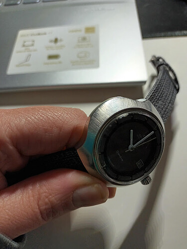

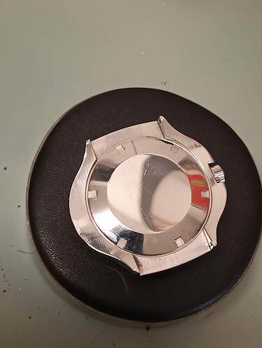

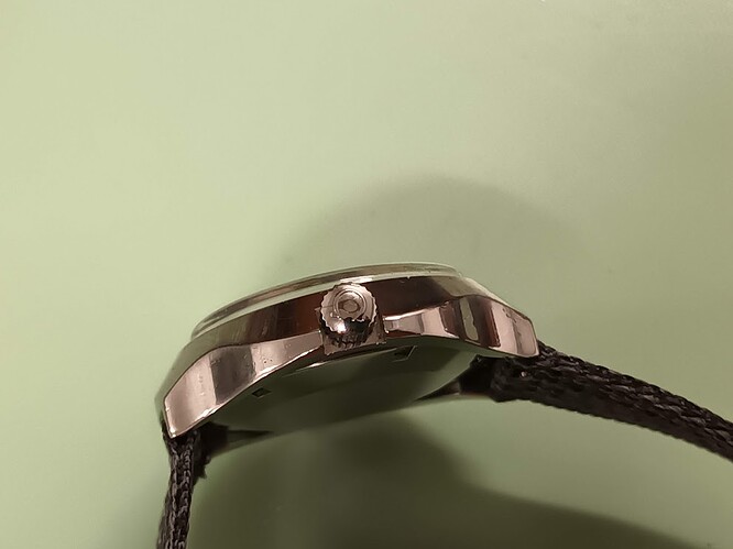

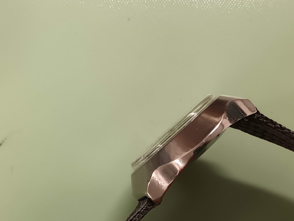

Dan gaan we naar de kastmontage en ja ik heb de kast gepolijst. Onrust was voor ongepolijste dingen, maar dat kan ik echt niet aanzien en uiteindelijk naar het einde toe kwam ie vragen “leer me eens polijsten” Hij had toen hier onze troep zien staan en ja hoor zijn volgende leerproces zou zijn “hoe polijst ik correct” Dus ik denk niet dat ie het erg zou gevonden hebben dat de kast gepolijst is.

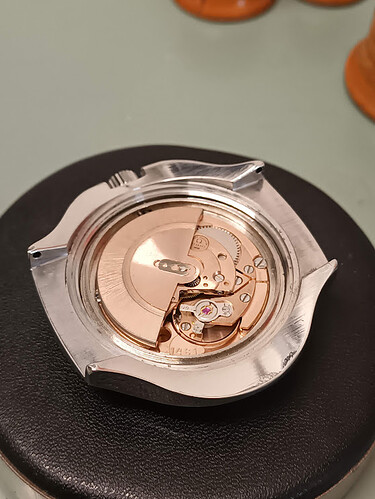

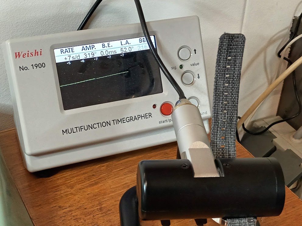

Bandje er weer aan en eindtiming met vol opgewonden veer

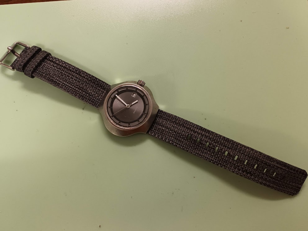

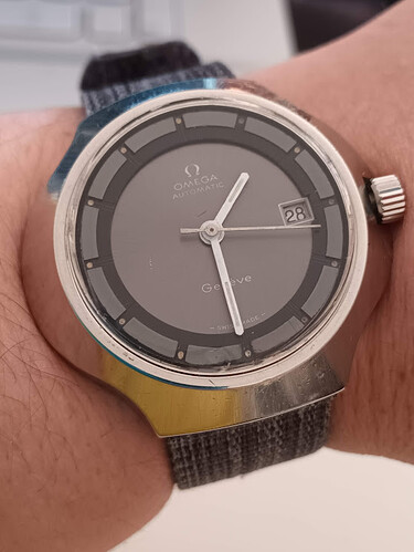

En dan het eindresultaat een onrustige omega geneve stingray cobra die niet enkel dispay tijd maar ook polstijd zal krijgen. Een mooie herinnering aan onze dikke vriend Onrust en nu dan zoals we hem hadden willen geven met toch nog een ietsiepietsie tissot en onrust erin.
