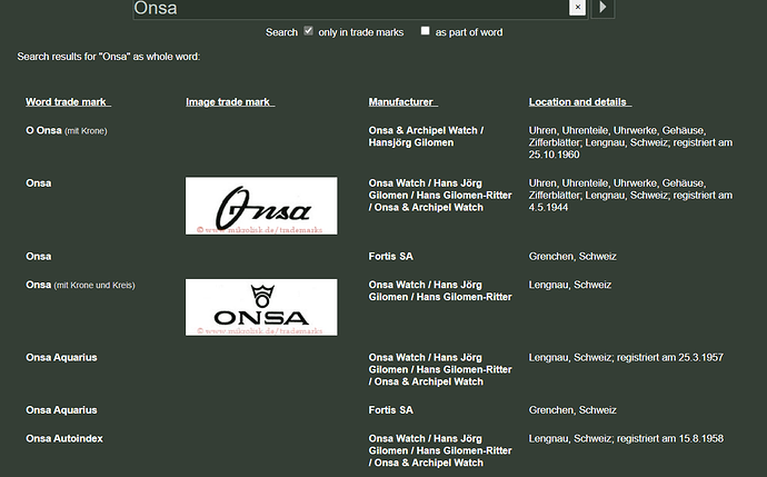

Over het merk Onsa alvast dit:
Interessant is de relatie met Fortis.

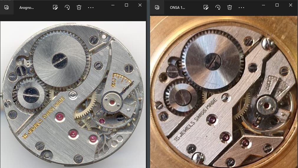

De veromderstelling is een Arogno 151.
Ik denk van niet. Kijk maar:
De ‘Onsa 151’ van OP @Bram3, daarnaast de Arogno 151 (op 17juwels.info)
En de andere Arogno 151 variant op Ranfft.org:
Te veel verschillen.
Welke het dan wel is ben ik (nog niet) achter, maar wie weet wat ik nog tegen kom.

Opmaak is behoorlijk het zelfde. Bruggen zijn anders. Maar bij de Arogno zie ik wel extra gaten voor een andere type brug links onder de balans.
De lager stenen lijnen wel goed uit. Toeval?

Ik heb foto’s van Arogno 151 (links) en ONSA 151 van 't web geplukt en naast elkaar gezet.
Waagt iemend het om het verlossende woord te spreken ?
Bij de zoektocht naar een ander caliber waarbj er verschillende varianten werden gevonden werd het verlossende woord gesproken door iemand (ik meen @Jenneke, maar weet dat niet meer zeker) ik parafraseer:
‘Als alle schroefjes en gaatjes op de zelfde plaats zitten is het waarschijnlijk het zelfde uurwerk.’
Dat zou inderdaad in dit geval ook wel zo kunnen zijn. Er zijn van veel uurwerken (kijk bijvoorbeeld eens naar de varianten van veel AS Schild werkjes) waarin slechts de vorm van de bruggen verschilt, maar waar de varianten funtioneel volkomen identiek zijn.
Als ik heel intensief gakijken naar de Arogno en de Onsa afbeelding hierboven, lijkt dat ook het geval te zijn. Ik schreef aanvankelijk: te veel verschillen, maar dat betreft voornamelijk de bruggen. De schroefjes, de gaten en de lagersteentjes lijken toch wel heel erg de zelfde locatie / configuratie te hebben.
Daar is niks orakeligs aan, @BroederBill, de eer gaat helemaal naar @chi_kwadraat. Goed gevonden Speurhond Alphons, het verlossende woord komt van jouzelf!!
@Lexaf klopt, dat was mijn uitspraak. En deze uurwerken hebben duidelijk dezelfde oorsprong.
het kan vaneen derde partij zijn, de ebauche maker. Ik weet niet wat arogno was.
Wil je 100% zekerheid dan moet je een aantal onderdelen van de keyless works vergelijken. Maarja, dan moet je schroeven. ![]()
Ha, consensus! Altijd fijn. @Jenneke : Arogno is de ebauche-maker; Fabriques d’Ébauches Réunies d’Arogno SA, Arogno, Zwitserland. De oudste vermelding van hun type 151 vind ik op thewatchforum.uk, maar niet nauwkeuriger dan “late forties”. Het horloge van OP schatte ik eigenlijk iets vroeger.
