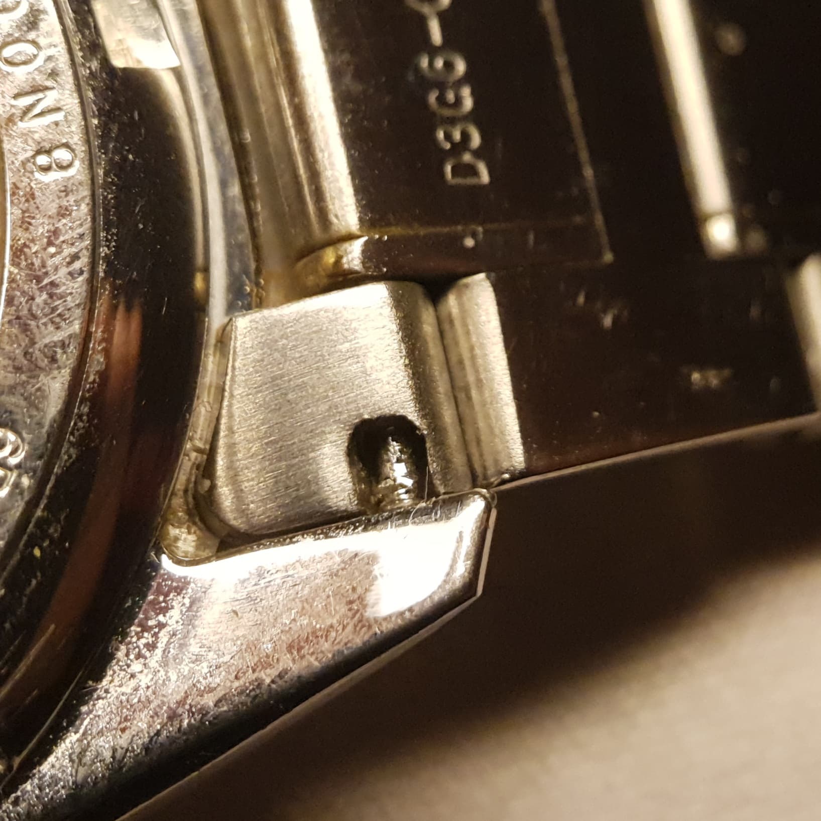

Ik krijg van deze Seiko onmogelijk het bandje los. Ik wil het graag omdraaien: het gespje zit nu bij de 6 vast maar ik wil het graag bij de 12.
Maar de bandpennen laten zich niet indrukken. De tool schampt er steeds langs, ook een keurige Bergeon tool die ik sinds kort heb (en die van echt goed staal gemaakt is).

Geen lug holes?

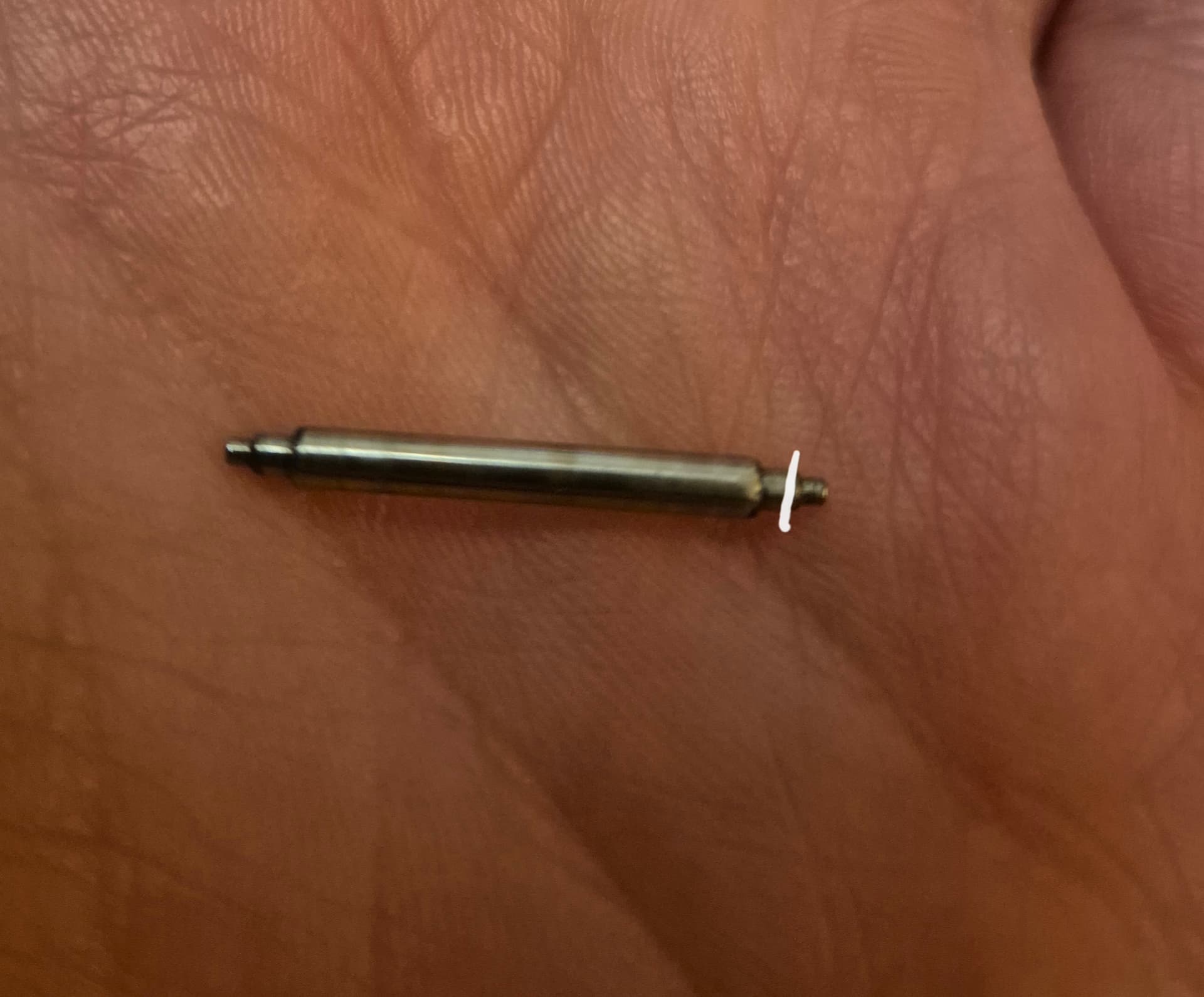

Die seiko push pinnen zijn evil. Zijn meerdere lagen, de buitenste laag moet je naar binnen schuiven voor je bij de echte plek waar je moet zijn kan.
Witte lijntje
Als je pech hebt kras je namelijk anders over t dikke deel van de springbar of krijg je m niet naar binnen bewogen.

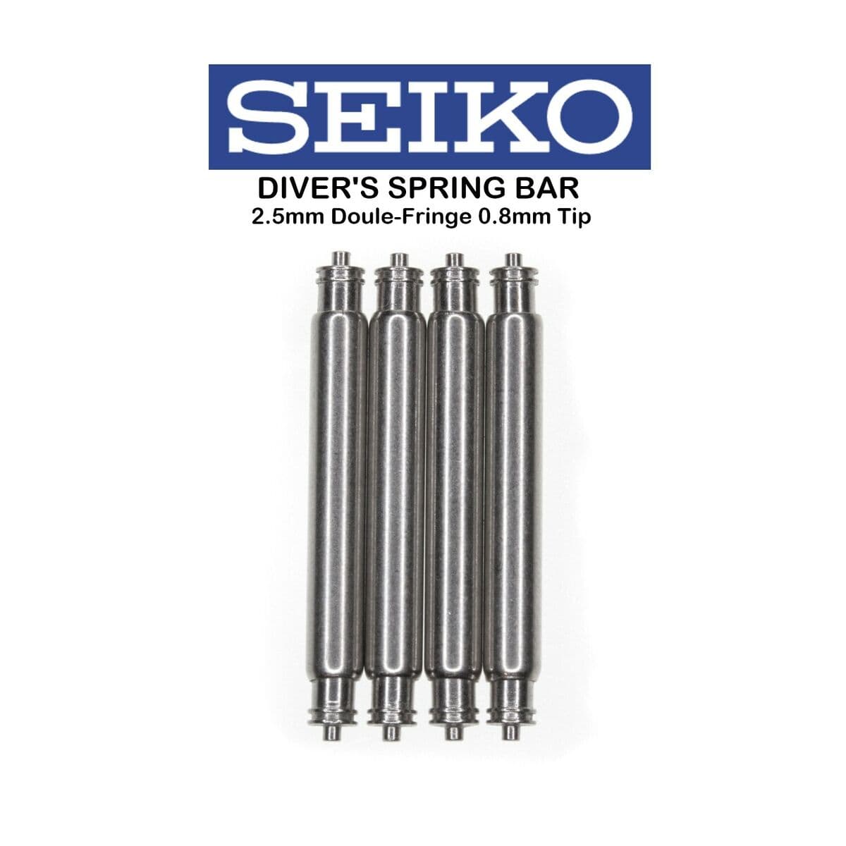

Nah, die bandpennen zijn verschrikkelijk. Zeker zonder drilled lugs. Ik gebruik zelf eigenlijk altijd deze voor Seiko’s.
