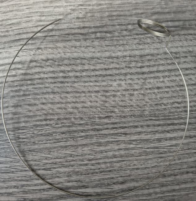

Dun ijzerdraad halen en zelf zoiets maken:

Exact dit. Een ijzerdraadje zoals de afbeelding werkt perfect. Meerdere Nederlandse aanbieders te vinden die het binnen een paar dagen leveren.

En voor niet-brildragers die stalen draad van @Marbleu. Moet er niet aan denken een loupe in mijn oog geklemd te moeten houden.

Het probleem is inmiddels opgelost met draad die op mijn hoofd klemt waar de loep in past. Met een aantal keren bijstellen ben ik van drie minuten per week achterlopen geëindigd op een halve minuut. En dat is voor mij acceptabel.
