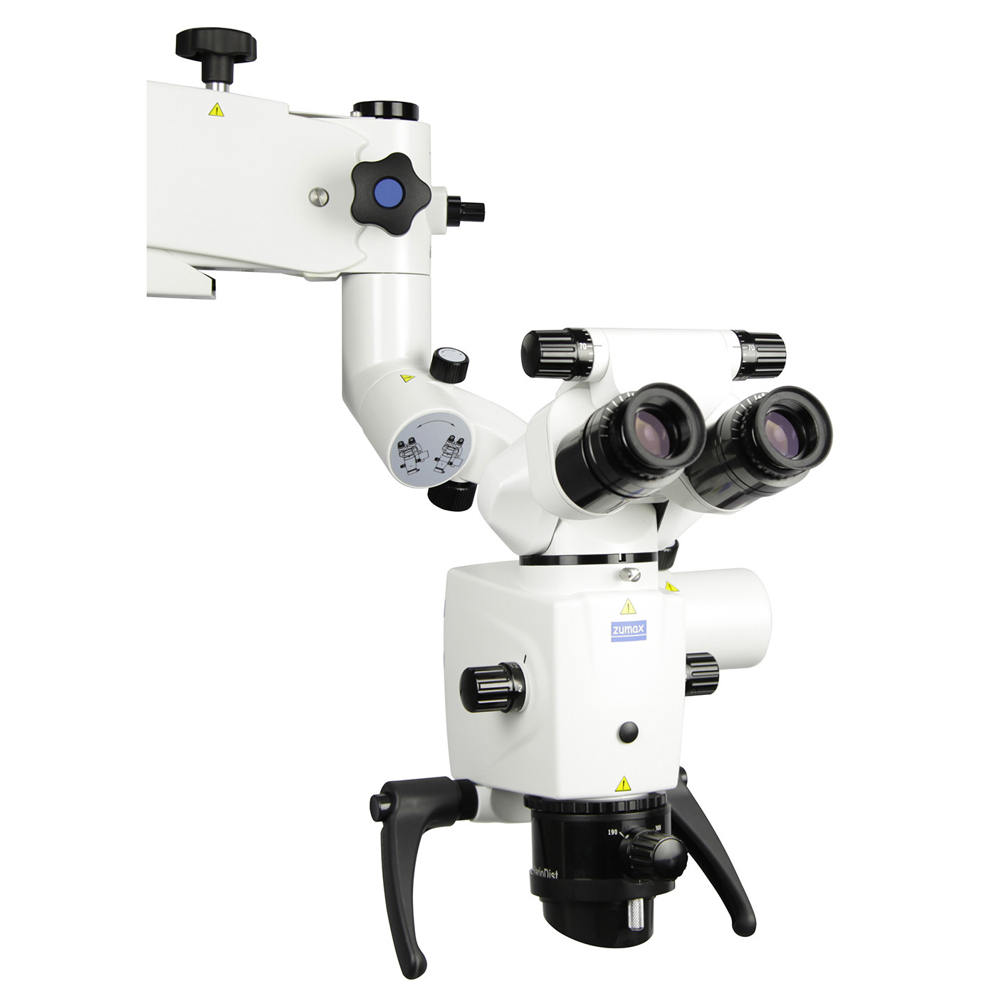

En microscoop als het nog kleiner is :wink:

Microscoop is ietsje duurder…
