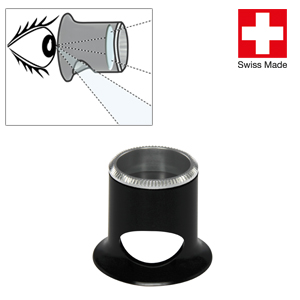

Ik gebruik zelf 2x en 5 x vergroting… in mijn Atelier dus 2x voor algemeen werk, en 5x voor het echte priegelwerk.
met een 2x kun je ook prima achter de draaibank werken, in de werkplaats gebruik ik dus ook uitsluitend 2x… ook om machines af te stellen… met een 5 keer zit je gewoon te dicht op het werk… en op mijn EMCO Compact 5 draaibank zit dan de gereedschapwisselaar in de weg, op de Freesbank sta ik letterlijk met mijn neus op het gereedschap, maar daar zit dan de opspantafel en de freeskop in de weg… dus 2x is daar gewoon de limiet.
Ik heb voor die Bergeon’s gekozen, nadat ik een poosje met optisch minder "frisse"loupes gewerkt had…
Overigens werk ik zonder hoofdband/veer… ik klem ze gewoon op mijn porem… dat vraagt wat handigheid… maar da’s met eten met mes en vork niet anders. en als je met Stokjes gaat eten… dat moet je ook even oefenen… :slight_smile:

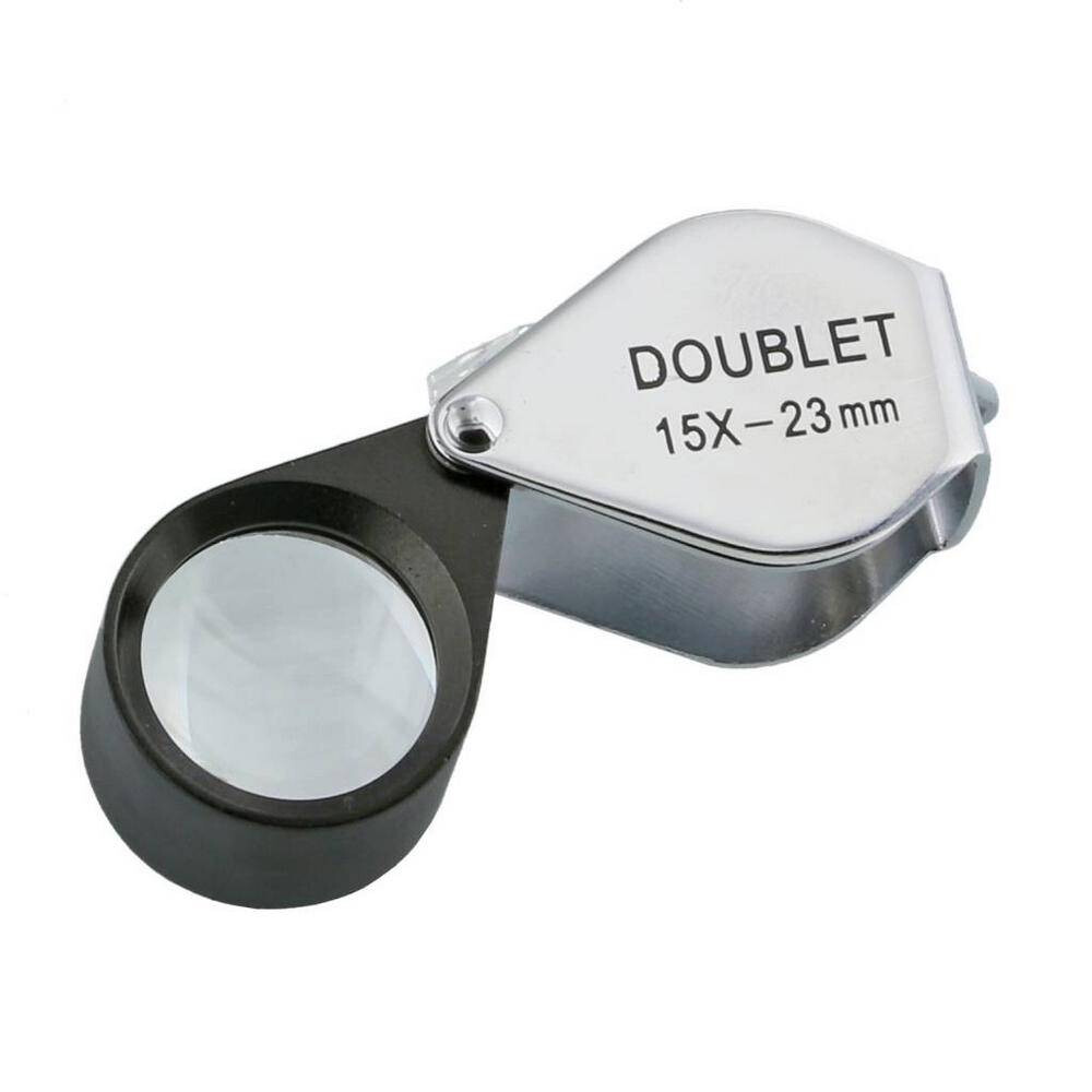

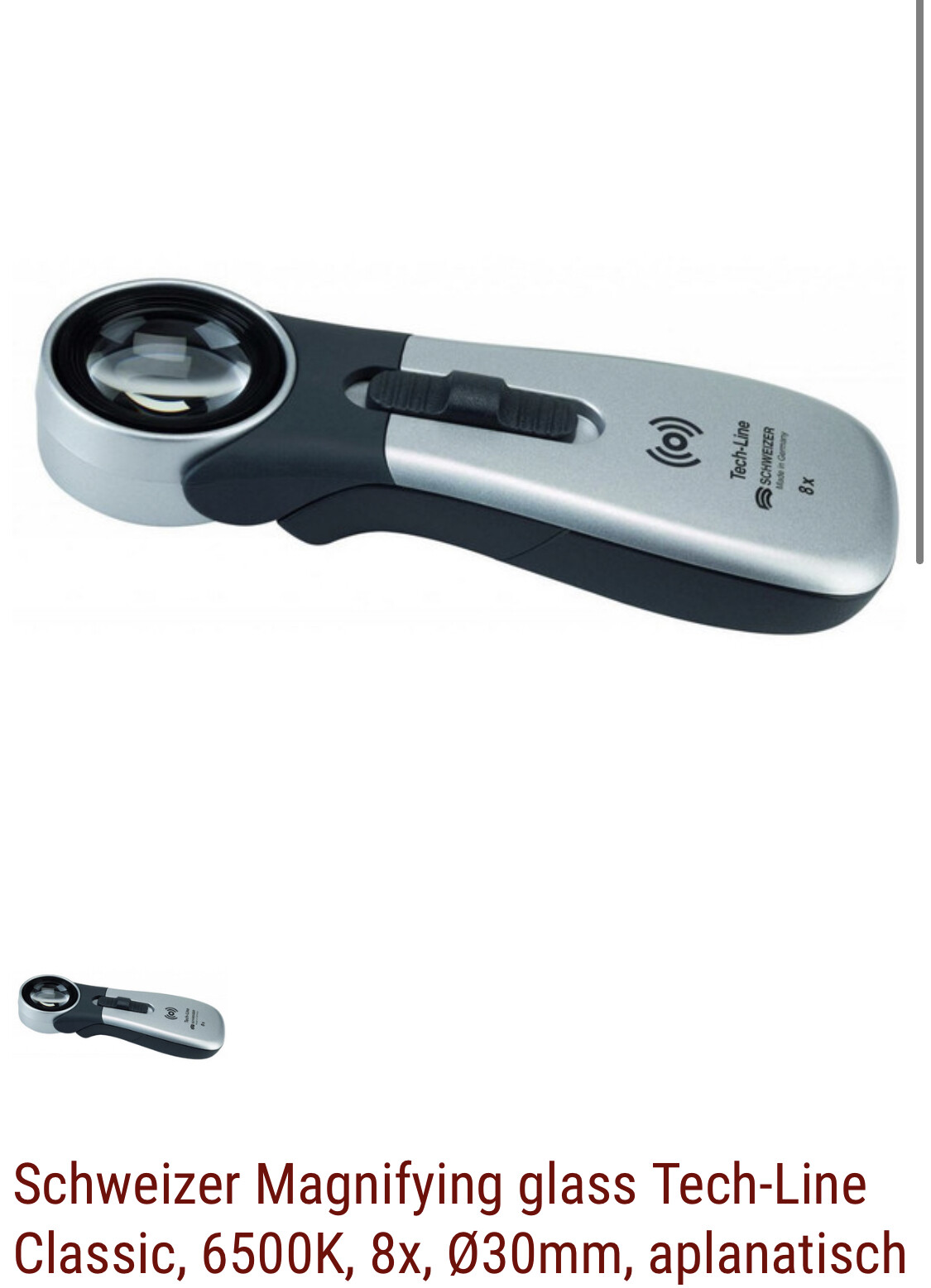

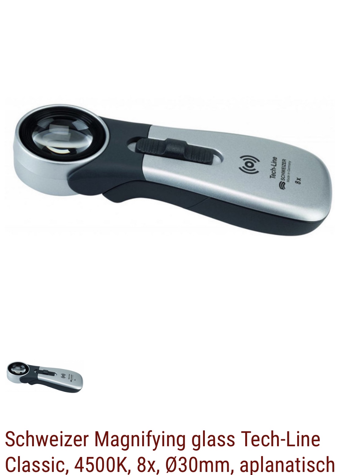

Is zoiets als dit ook goed?
Zo ja is het beter dat 4500k of 6500k licht kies voor het bezichtigen van mijn horloges?

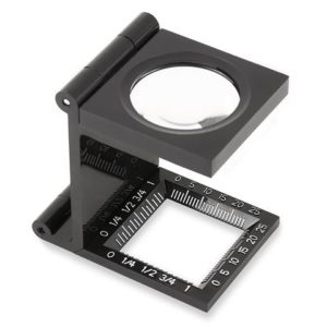

Als het puur voor het bewonderen van de kleine details is, dan zal een handloupe ook voldoen, ik ken ook genoeg natuurliefhebbers die met zo’n “Vouwloupe” in hun zak lopen:
Voor fotografie doeleinden gebruikte ik vaak een “Dradenteller”
image om scherp te stellen op de vergroter, of om foto’s eens van heel dichtbij te bekijken
Dankjewel voor de uitleg, zo een vouwloupe ziet er wel nog interessant uit.
Is een vouwloupe met licht handig of neem ik het best één zonder licht?
Wat vind u trouwens van de loupes die ik had doorgestuurd op de foto’s?
Licht kan handig zijn… 't bezwaar wat ik er persoonlijk tegen heb… is dat je er wel een batterijtje in moet hebben…
Wat ik van die getoonde Loupes vindt?.. ik ken ze verder niet… als de optische kwaliteit goed is, kun je je er geen buil aan vallen lijkt me.

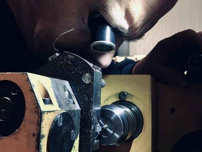

Hier zweer ik bij, omdat ze “Handsfree” zijn, en dat is in mijn werk:
wel zo fijn…
Ik heb hier overigens wel extra licht bij, ik heb een klein “Mag-Lite” achtig zaklampje, waarvan de clip in een Meetstatief past, dat meetstatief heeft een magnetische voet, en zo kan ik dat zaklampje op een handige plek op de machine zetten, en heb ik goed zicht als ik aan het instellen ben…

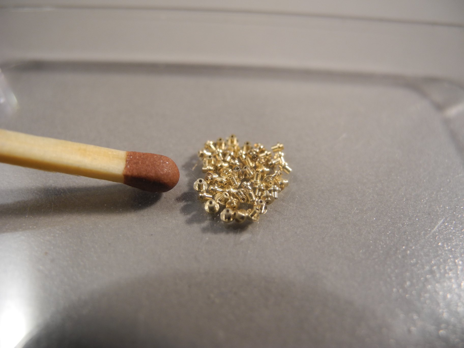

ik was hier bezig met het instellen van de draaibank voor het maken van Wijzernaafjes…
en die zijn klein!

laatste vraag, is natuurlijk licht(4500k) of wit licht(6500k) beter voor het bekijken van horloges?

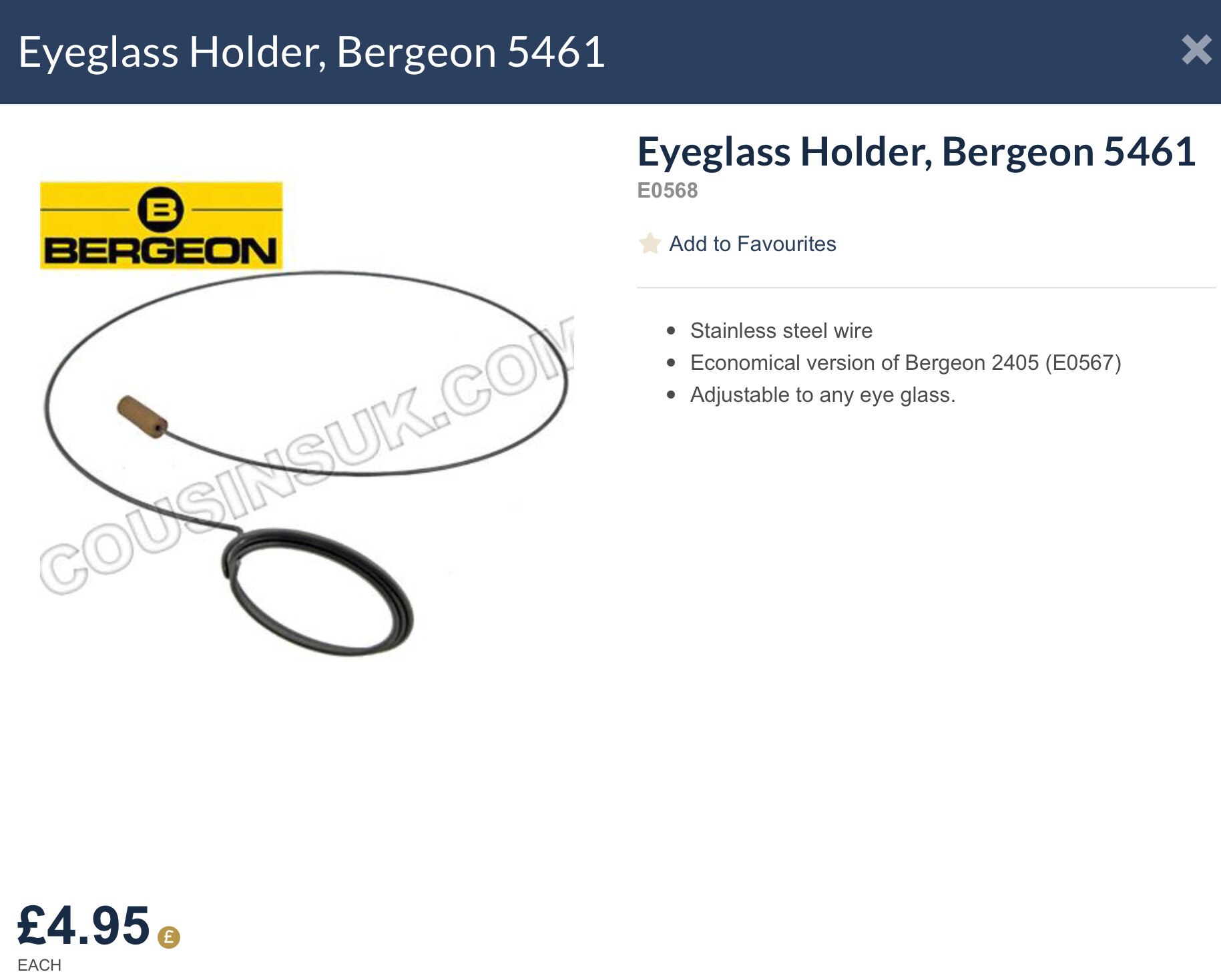

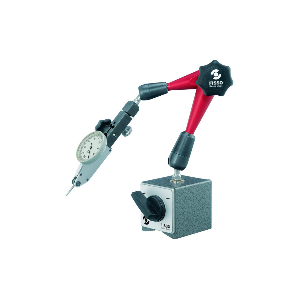

Bedoel je zoiets Arie?
Kijk daar is nu die veer voor waardoor je hem niet hoeft vast te klemmen.
Ik zou het met veer proberen. Je hebt 2 handen nodig en klooien met een statief vind ik geen optie. Het staat in de weg of erger nog het kan een keer omvallen als je net aan een uurwerken bezig bent.

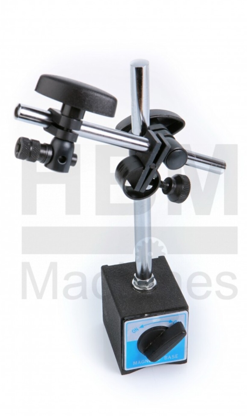

't getoonde meetstatief is van een ander type… dan wat ik gebruik
deze werken veel fijner…
