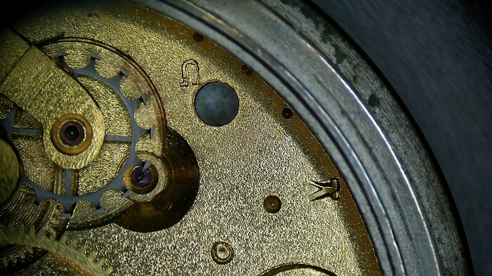

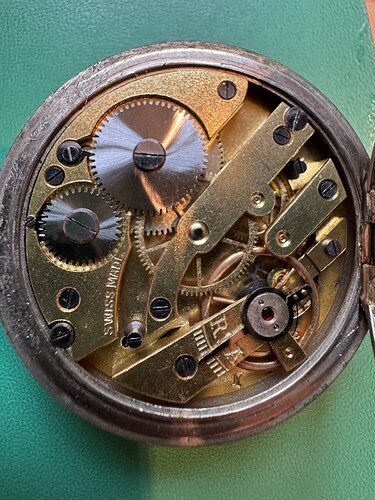

Kan iemand dit cylinder escapement uurwerk thuisbrengen? Zie ook de kleine merktekens die zich onder de balans bevinden en het nummer op de kast. Op
Elke suggestie is welkom.
Peter
Als aanvulling: op één van de bruggen wordt “swiss made” vermeld.
Van wat ik kan zien doet het mij denken aan een FHFH 11", die werd destijds door heel wat fabrikanten gebruikt als (basis)uurwerk.
https://ranfft.org/caliber/5376-FHF-11
Dank je, OldHeritage.

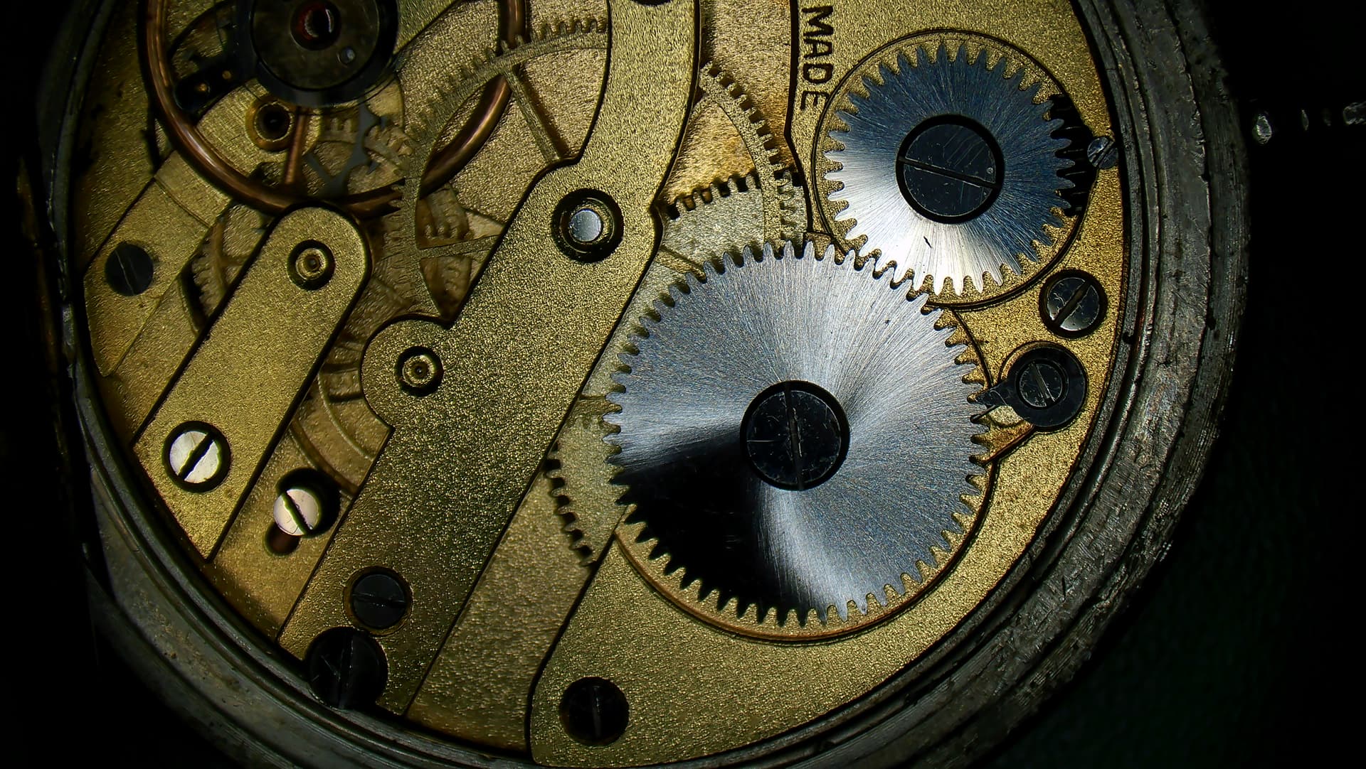

Als ik vergelijk (zie aanvullende foto’s) zie ik toch nogal wat verschillen met de FHFH 11".
Ik heb eens gemeten en kom op ligne 15 1/2.

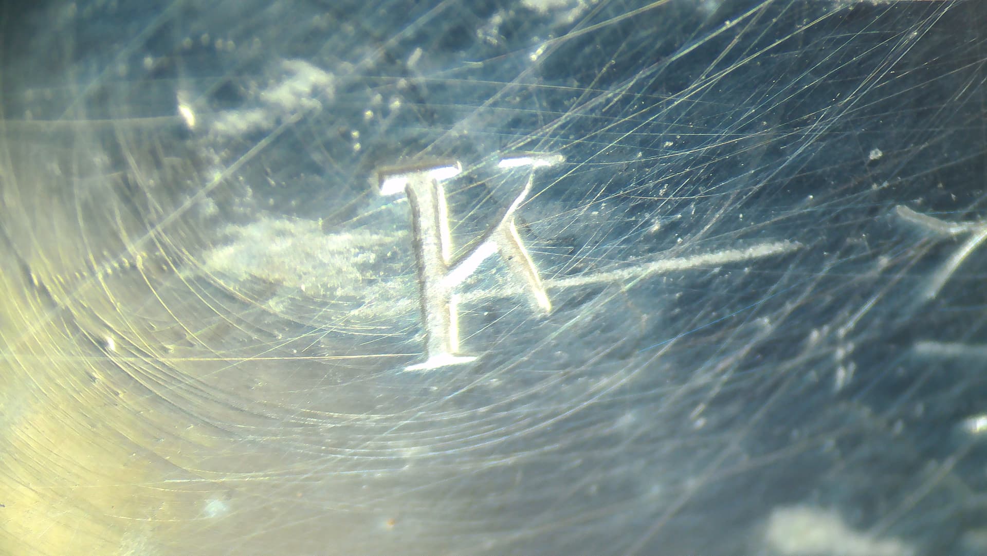

Op het stofdeksel zie ik ook nog een merkteken. Herken je dat soms?
Op deze foto ziet het er wat anders uit inderdaad. Helaas delen veel uurwerken uit deze periode een heel gelijkaardige blauwdruk. Het logo herken ik niet direct, ik moet nog eens even wat rondsnuffelen :thinking:
Deze laatste foto geeft volgens mij alleen het logo van de kastmaker…
Veel verder komen we niet, denk ik.

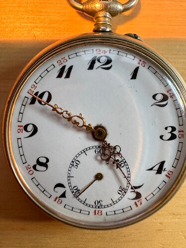

Misschien kun je een volledige foto plaatsen?
Dank voor het mee speuren!

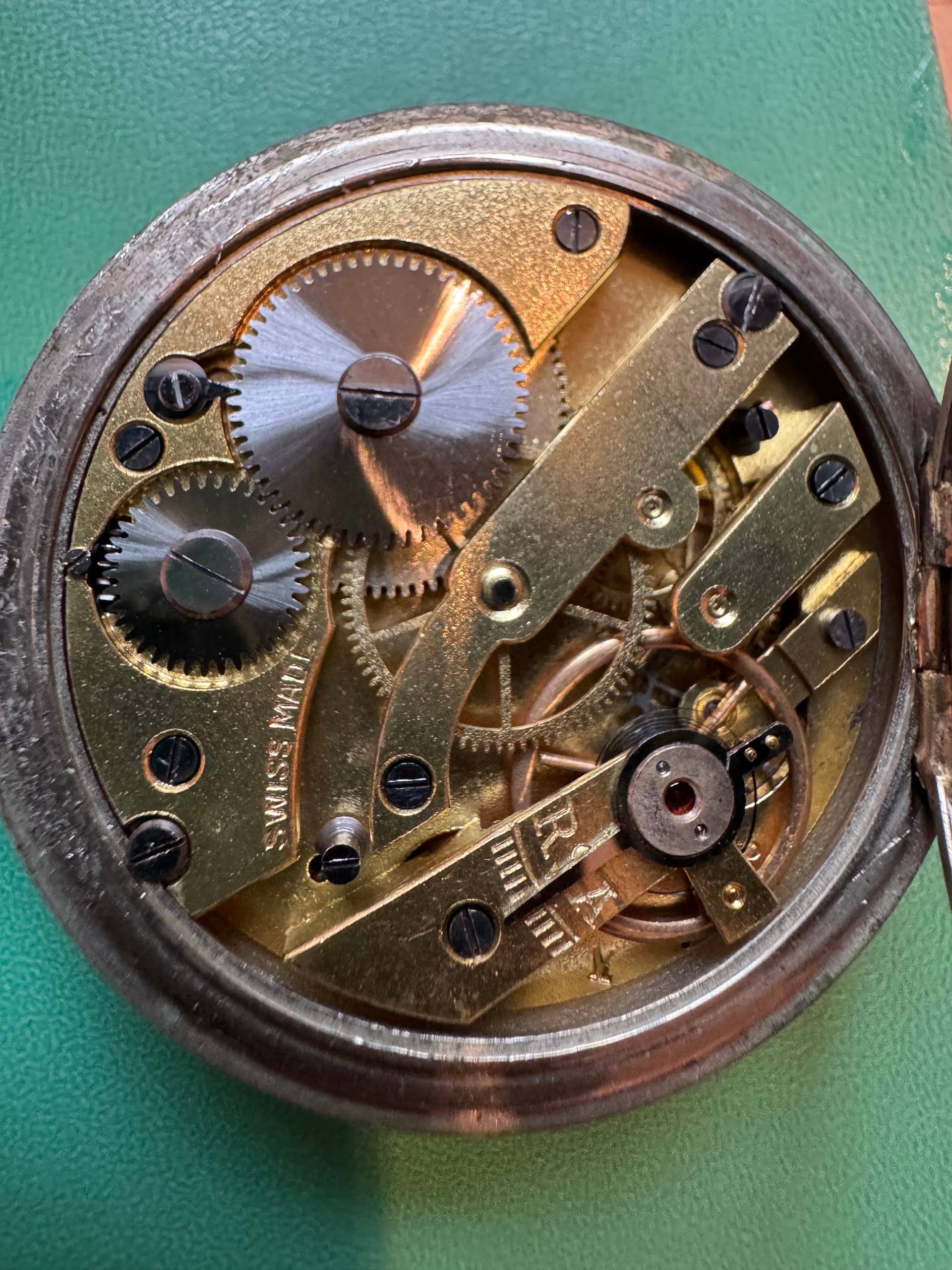

Het zou best deze kunnen zijn (rechts die van jou) :
zentra-tavannes
De linker is gemerkt met het logo van Zentra-Tavannes, type 82
Wow, mag ik vragen hoe je te werk bent gegaan?
