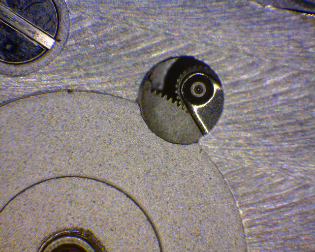

Foto van een te ruime afstelling;

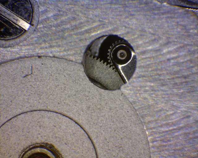

Foto van een strakke afstelling;

zelf denk ik dat het komt omdat de aandrijfas voor het chrono seconderad een erg kleine diameter heeft in tegenstelling tot de aandrijfas. Daardoor zou ook gehakkel op kunnen treden, en zeker als de lager, welke te zien is op de eerst en tweede foto, gewoon het puntje in het midden van het ‘kleine tandwieltje’.
Op de foto’s is het inderdaad goed te zien, als de afstelling te ruim is de overdracht van de kracht niet gelijk en verloopt deze niet netjes Ik heb een boek van Donald de Carle waarin misschien wel een tiental pagina’s staan met tekeningen doe je kan zien of de diepte ingrijping van tandradaren in een horloge goed is.
