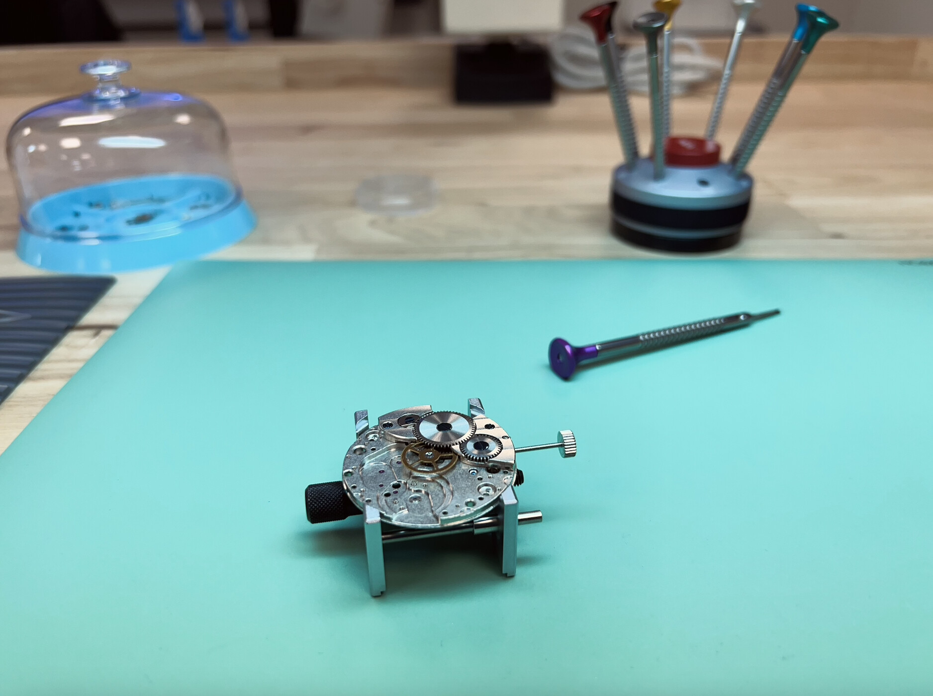

Een paar weken geleden ben ik begonnen met de horlogemakersopleiding van Syntra in België, super leuk tot nu toe. Nu zou ik graag tussendoor thuis ook een beetje willen oefenen op (waarschijnlijk oudere) uurwerken en horloges. In dit vak kun je natuurlijk alleen maar meer ervaring opdoen door echt werkelijk dingen te proberen. Heeft iemand nog een goede tip om horloges/uurwerken voor misschien max een paar tientjes per stuk te kopen om op te oefenen? Het liefst wel gangbare uurwerken waarbij het mogelijk is om nog onderdelen te krijgen. Graag zou ik het willen proberen om horloges lopende te houden/krijgen. De meeste essentiële materialen heb ik daarvoor al door de opleiding, ik mis nog eventueel wijzertools en een ultrasoon. Eventueel heb ik wel toegang tot een timegrapher en een paar andere grotere gereedschappen / apparaten.
Even een ‘sfeer’-foto:
