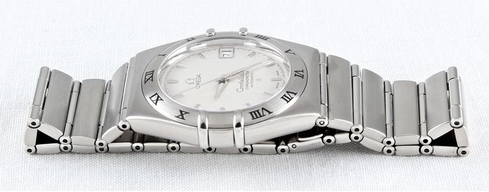

Ik heb onlangs een Constellation gekocht uit '99.
Die is onderweg maar ik ben al eens aan het uitzoeken of het te doen is met mijn standaard bandentools om dit type bandje op maat te maken voor mijn pols. Ik vind er eerlijk gezegd weinig over terug, tenzij dat het een pin and collar-systeem is en je speciaal gereedschap zou nodig hebben omdat je anders de pinnen niet ver genoeg eruit krijgt?
Zijn hier ervaringsdeskundigen die me wat meer kunnen vertellen?
Dank bij voorbaat!
Het gaat om dit type band:
Hallo Johngo,
Dit is idd pennen met bussen. Je kan de pennen er beheerst uit drukken in de richting die op de achterzijde van de schakels staat aangegeven. En het vice versa weer terug monteren. Laatste stukje vereist een licht tikje met de bankhamer. Als je grof geweld moet toepassen, dan gaat het niet goed. Mocht je geen ervaring hiermee hebben, ga even langs de juwelier. Ze doen het voor weinig of zelfs als service.
