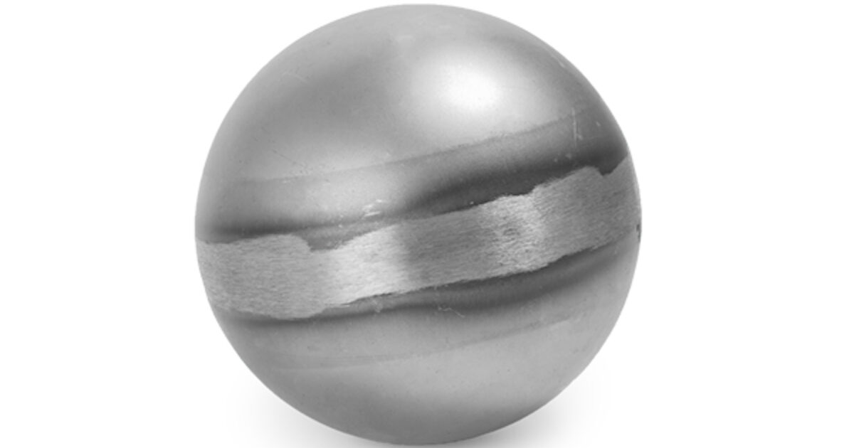

Maar dat komt wel goed, er zijn na een snelle zoektocht toch bedrijven die holle metalen ballen verkopen in diverse diameters. Google maar op hollow metal balls. Er is zeker een bedrijf die jou van planeten kan voorzien en onze Picasso @stefanketelaars heeft al ervaring met het schilderen van de aarde op metaal, dus dat zal wel goed komen.

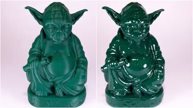

Dit is geprint met een .4mm nozzle 0.03mm laaghoogte en een klein beetje schuren en primer.
Nice :+1: Wat voor materiaal print je mee? ABS of PETG?
Gewoon simpele PLA :sunglasses::ok_hand:
Nice. Die nabewerking maakt dan wel echt het verschil. Ik kan me voorstellen dat de primer mooi alle oneffenheden opvult.

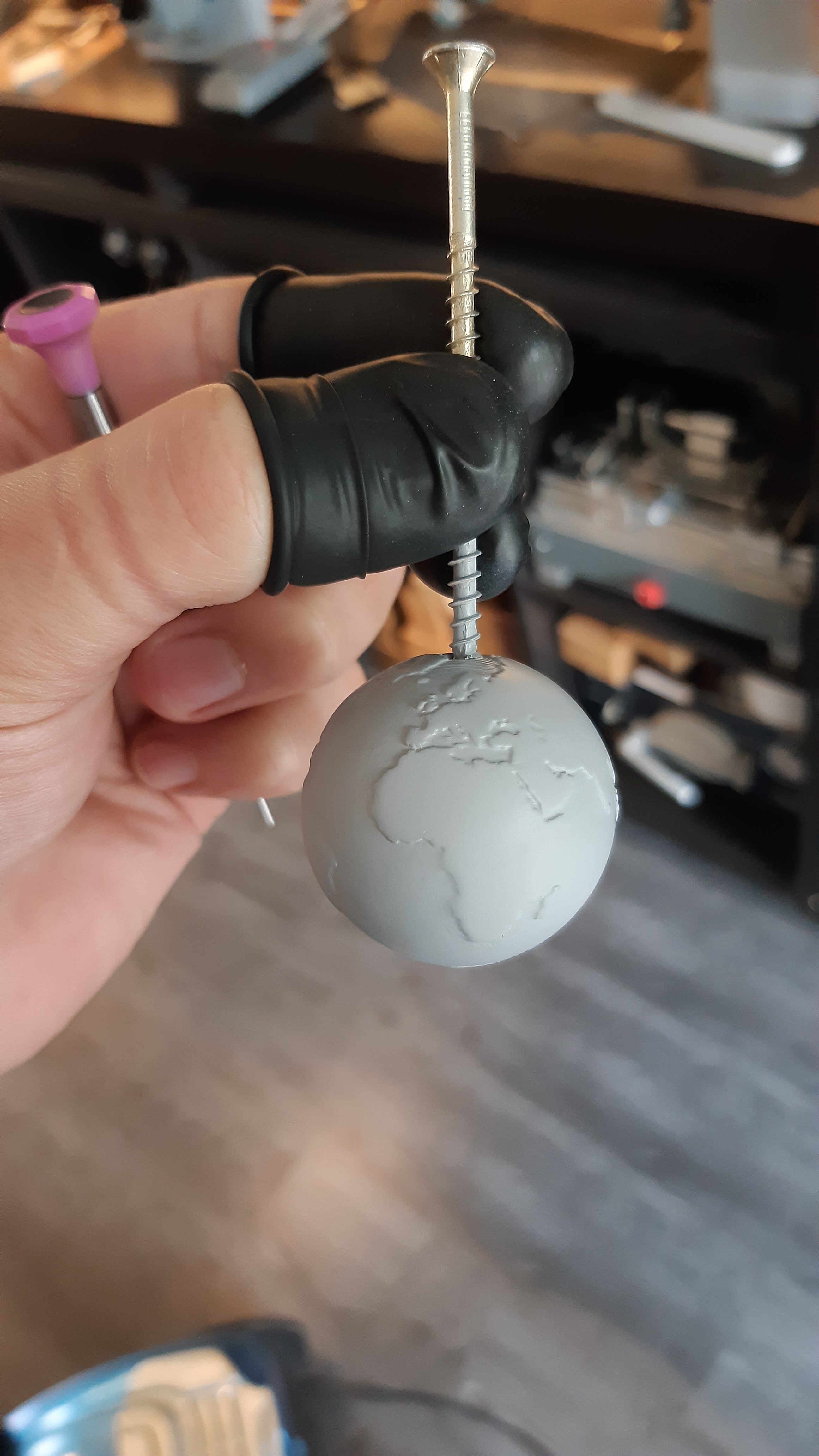

het grootste verschil zit in de laagdikte ten opzichte van jou print. Want ik gok dat jij hebt geprint met laag hoogtes van 0,2/0,3mm? Met mijn print zijn deze hoogtes een factor 10 kleiner waardoor je veel gedetailleerder kan printen. Een ander verschil is de manier van printen. Ik heb de wereldbol gehalveerd waardoor je geen overhang hebt tijdens het printen.
Klopt, met 0,2mm. Ik heb daar eigenlijk nooit echt mee gespeeld omdat mijn oude Ender daarin wat beperkt was. Maar meteen maar even een testprint gedaan op de Bambu. Met een laag hoogte van 0,03 gaat het van dit:
Naar dit:
Diameter een goede 3cm, zonder nabewerking. Een beetje schuren zal het snel nog gladder maken.
