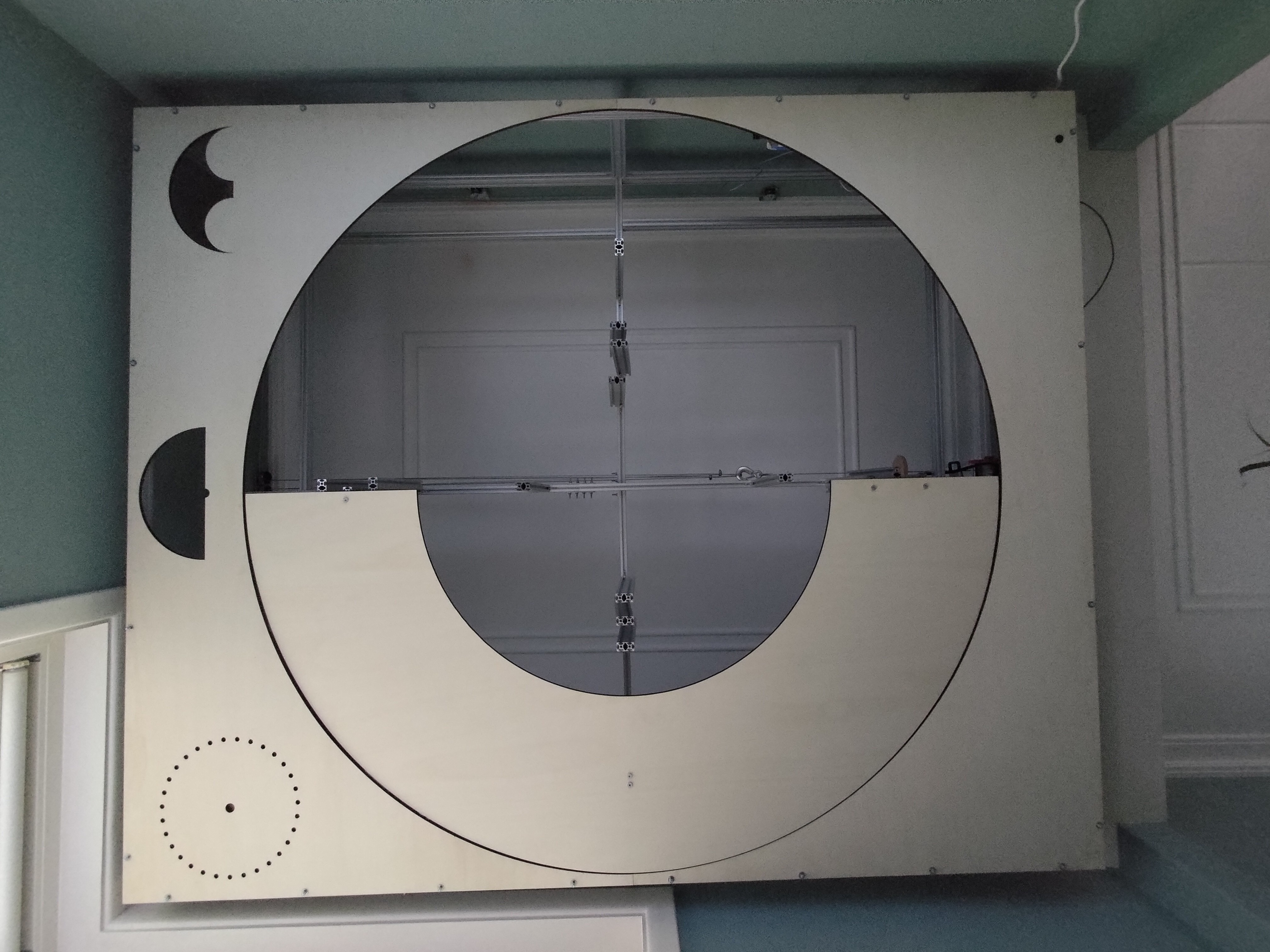

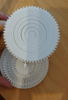

Het gaat niet snel vanwege drukte op het werk, maar ik pruts lekker door met het plafondplanetarium. De ringen gaan zo langzamerhand aan het plafond. Om de bevestiging van de grote ringen te testen, heb ik de helft van de ring van Saturnus geïnstalleerd. De andere helft blijft nog even op zolder, zodat ik ruimte houd om in het frame te staan om aan het planetarium te werken.
De bevestiging werkt goed dus ik ga nu door met de binnenste ringen. Gister ben ik bezig geweest met de ring van Mercurius. Deze binnenste planeet heeft een andere opzet dan de andere planeten. De binnenste ring draait namelijk in zijn geheel rond, waar bij de andere planeten de plafondplaat stil staat.

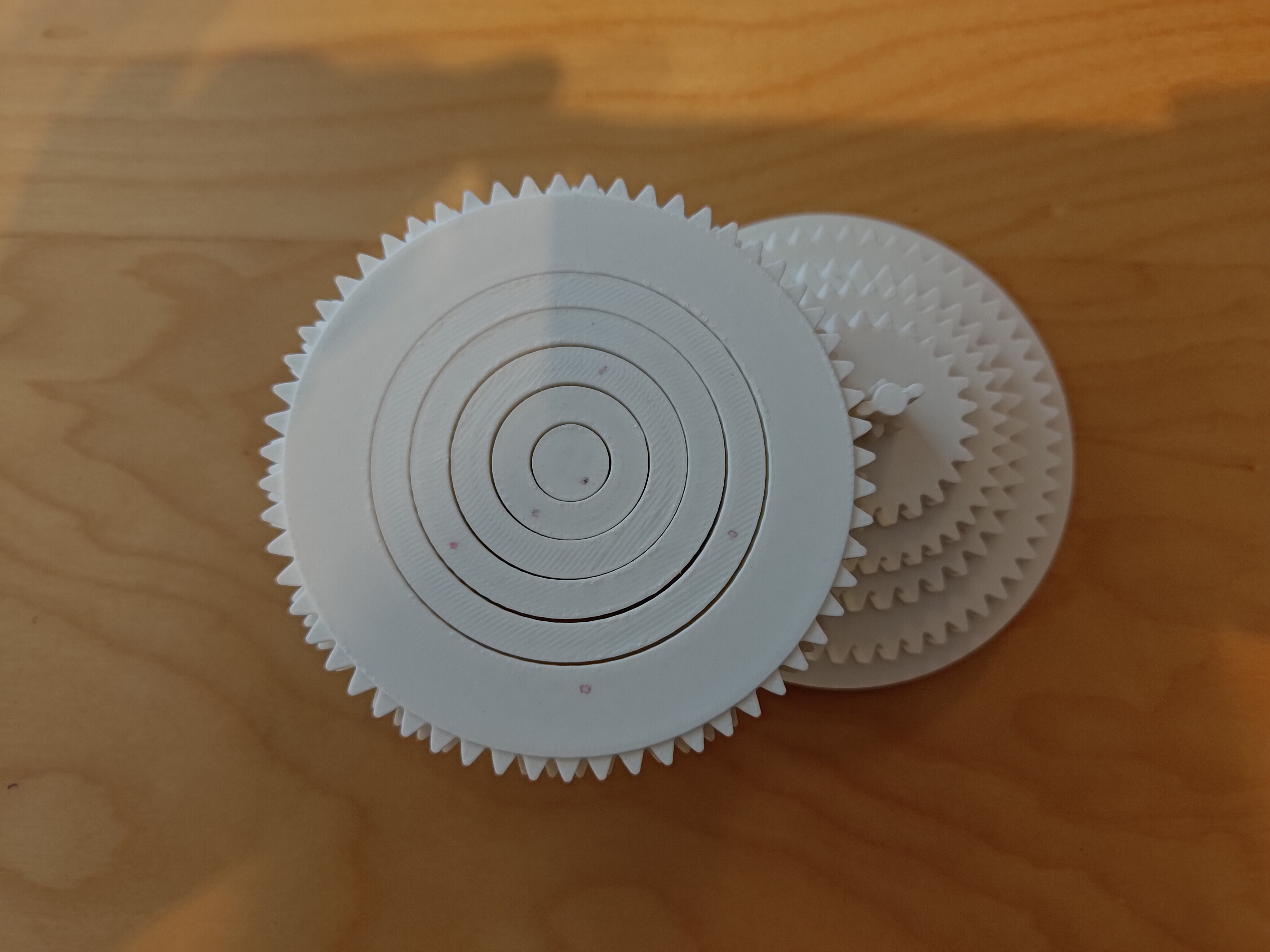

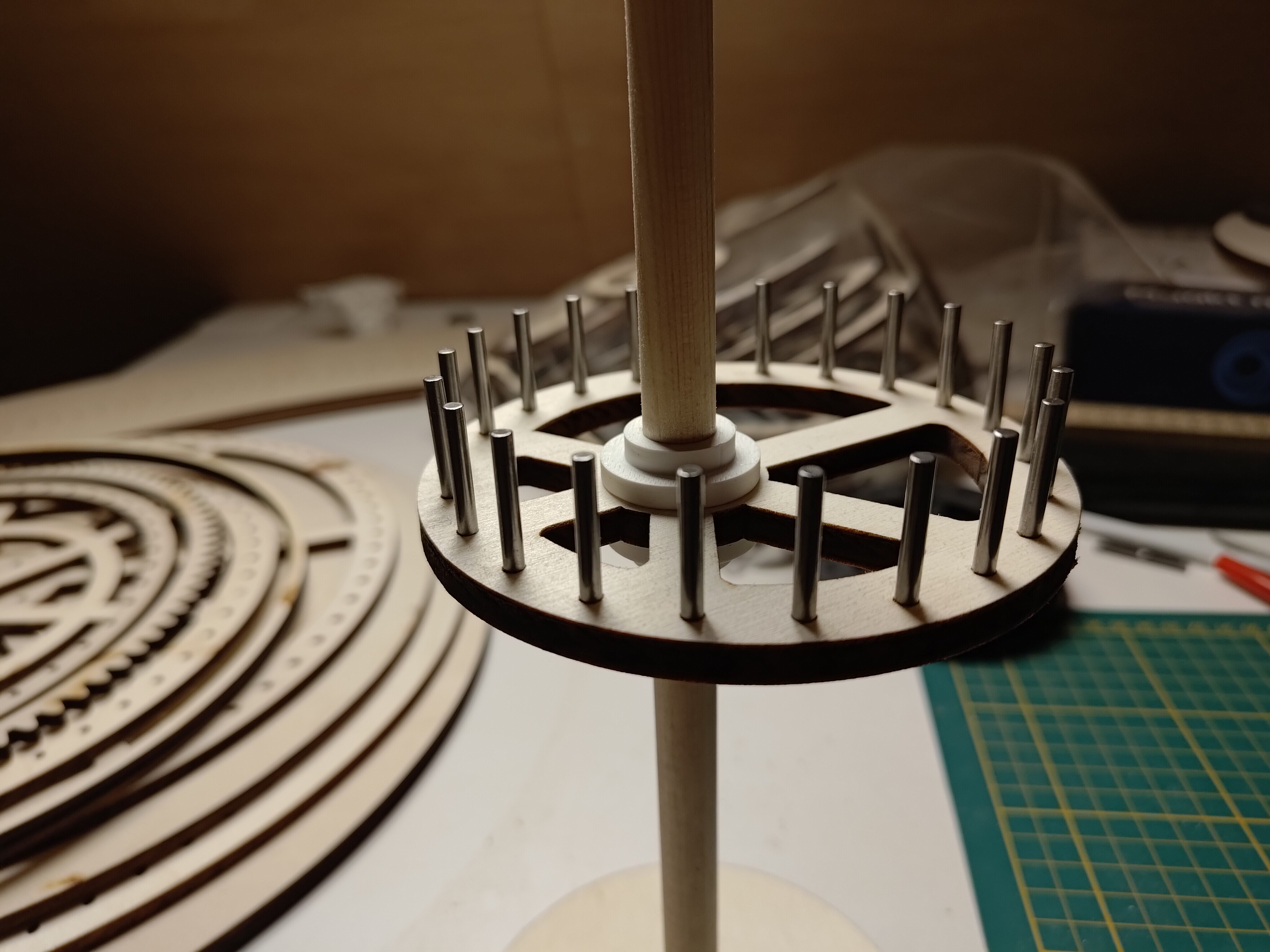

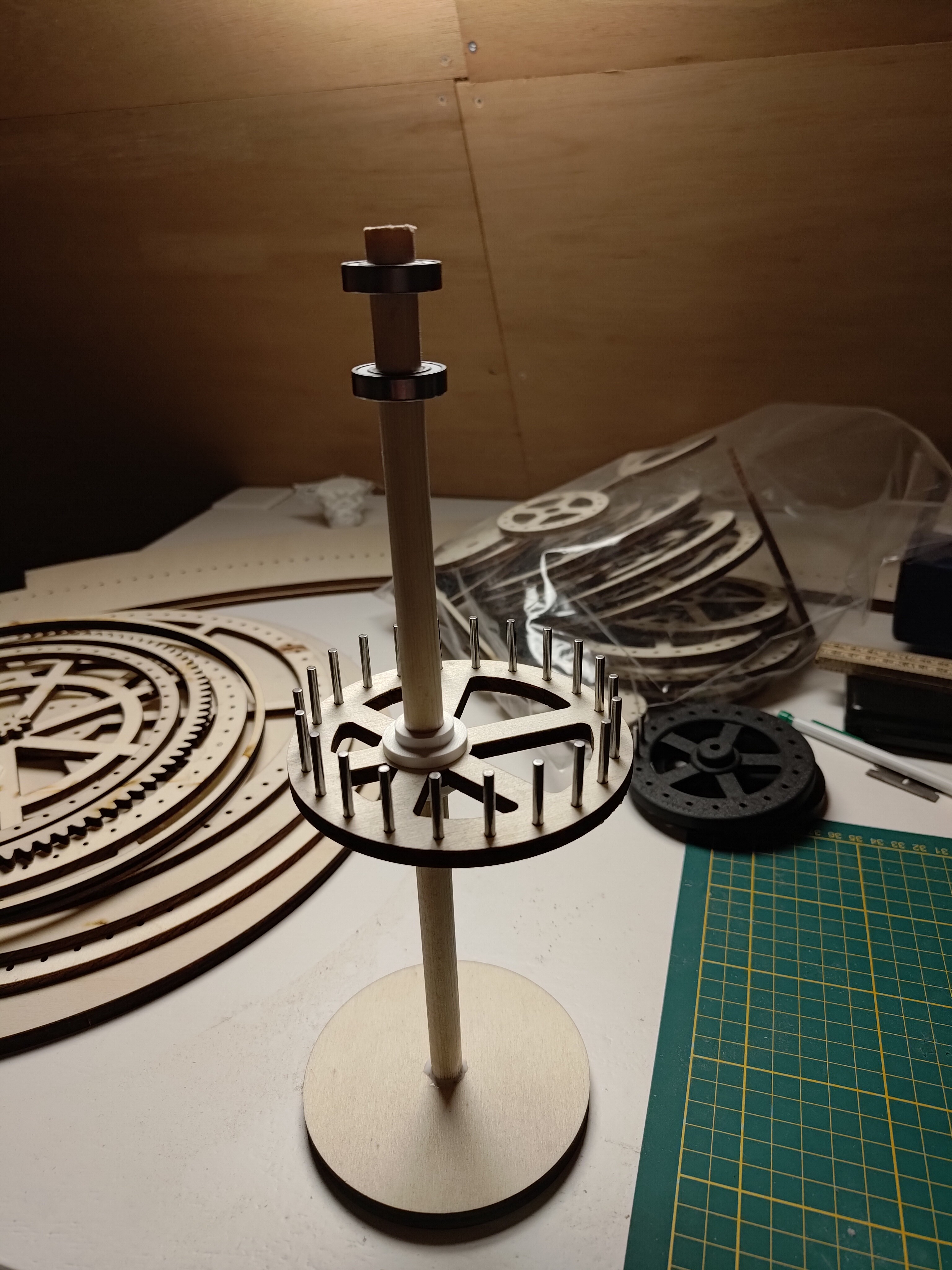

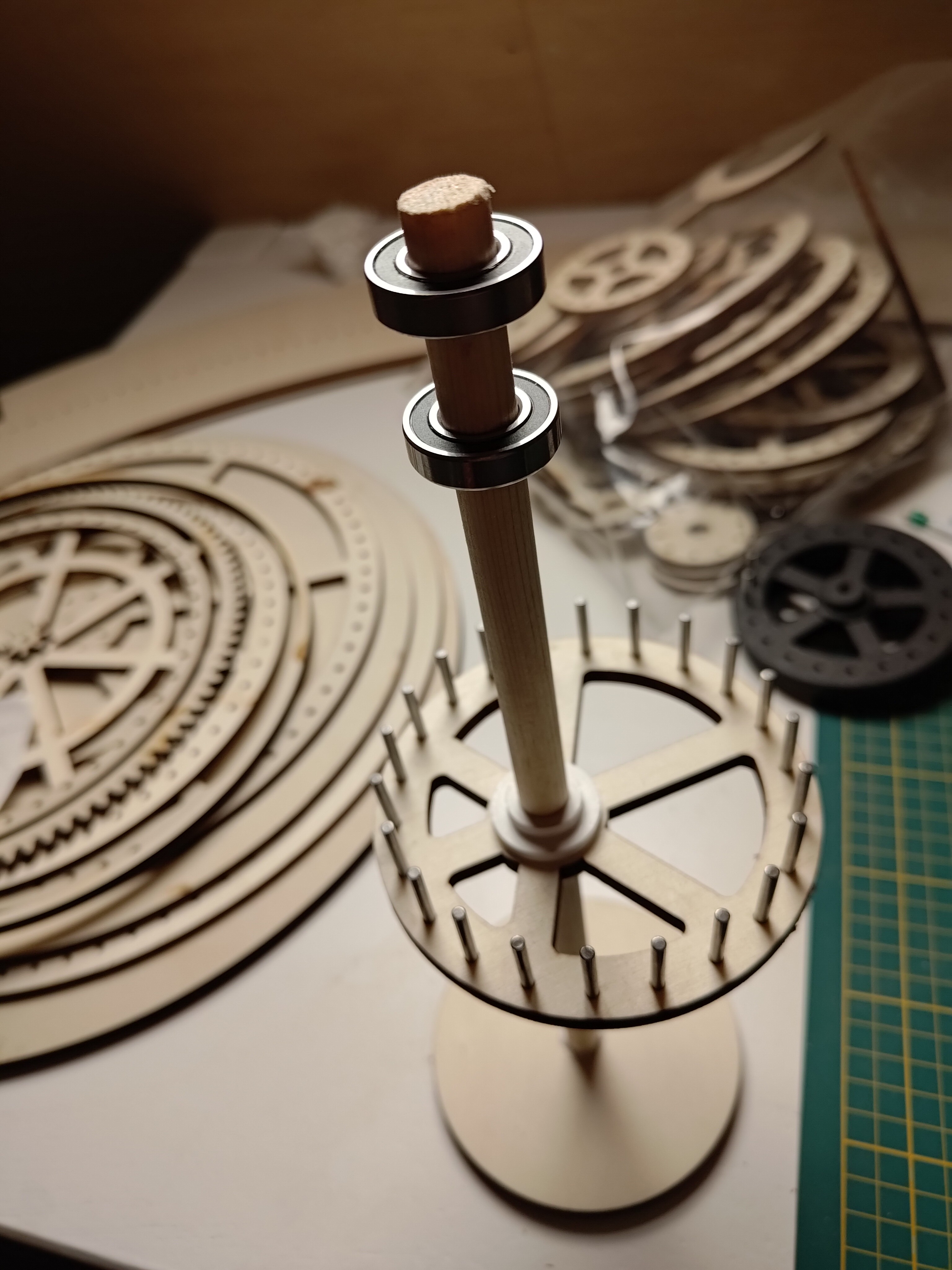

Het geheel bestaat uit een centrale as met aan de onderkant het deel van de plafondplaat. Een stuk daarboven zit het tandwiel dat uiteindelijk wordt aangedreven. Om ervoor te zorgen dat het tandwiel goed horizontaal zit, zit hij ingeklemd tussen 2 3D geprinte blokjes. Het tandwiel wordt verder aan de houten as verlijmd, dus de blokjes zijn vooral een initiële fixatie.
Bovenaan de as zitten 2 kogellagers waaraan het geheel uiteindelijk wordt opgehangen. Hierdoor moet het geheel uiteindelijk zonder al te veel wrijving ronddraaien.
Hoe de planeten onder het planetarium er uiteindelijk uit komen te zien is van latere zorg, maar ik heb online 3D bestanden van de planeten gevonden waarin het reliëf van het oppervlak verwerkt is. Vooral voor de aarde geeft dat toch wel een leuk effect. Onderstaande aardbol heeft een diameter van ongeveer 3 centimeter. Ziet er toch best wel leuk uit. Deze is geprint met een standaard nozzle van 400 micrometer. Binnenkort wil ik de print nog een keer overdoen met een nozzle van 200 micrometer, wat nog meer detail zou moeten heven. Daarna zou ik het dan eventueel ook nog met een soort hars kunnen afwerken zodat het oppervlak nog gladder wordt.

ABS en 10-20min in aceton damp leggen.
Je printer moet natuurlijk ABS aankunnen dan. En bij ABS printen schijn je best goed te verluchten
Het 3D printen zie ik nu vooral als een tussenoplossing. Vooral leuk als de planeten verwisselbaar zijn om af en toe eens te kunnen afwisselen. Maar het blijft natuurlijk altijd een beetje een goedkope uitstraling hebben. Metaal zou erg mooi zijn, maar dat wordt te zwaar. Dunne glazen bollen lijkt mij ook wel een mooie optie. Iets als een kerstbal, maar dan custom made zodat de planeten te herkennen zijn. Misschien maar eens kijken of ik hier in de buurt een goede glasblazer kan vinden om eens mee te kletsen.

Waarvoor uiteraard dank. Dat is zeker ook een optie die ik in mijn achterhoofd houd. Voor jouw doen zijn de bollen supergroot. Een centimeter of 2-3 voor de kleinere planeten tot iets in de buurt van 8-10 centimeter voor Jupiter en Saturnus. Alleen de maan wordt priegelwerk. Rond de centimeter als ik het goed heb.
Het glimt mooi, maar het is nog steeds plastic :wink:. Maar inderdaad, er zijn ondertussen genoeg manieren om de afwerking steeds beter te krijgen
