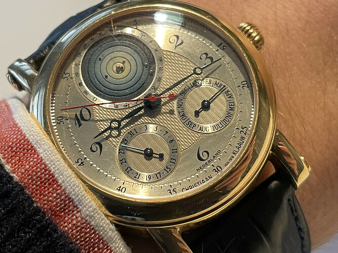

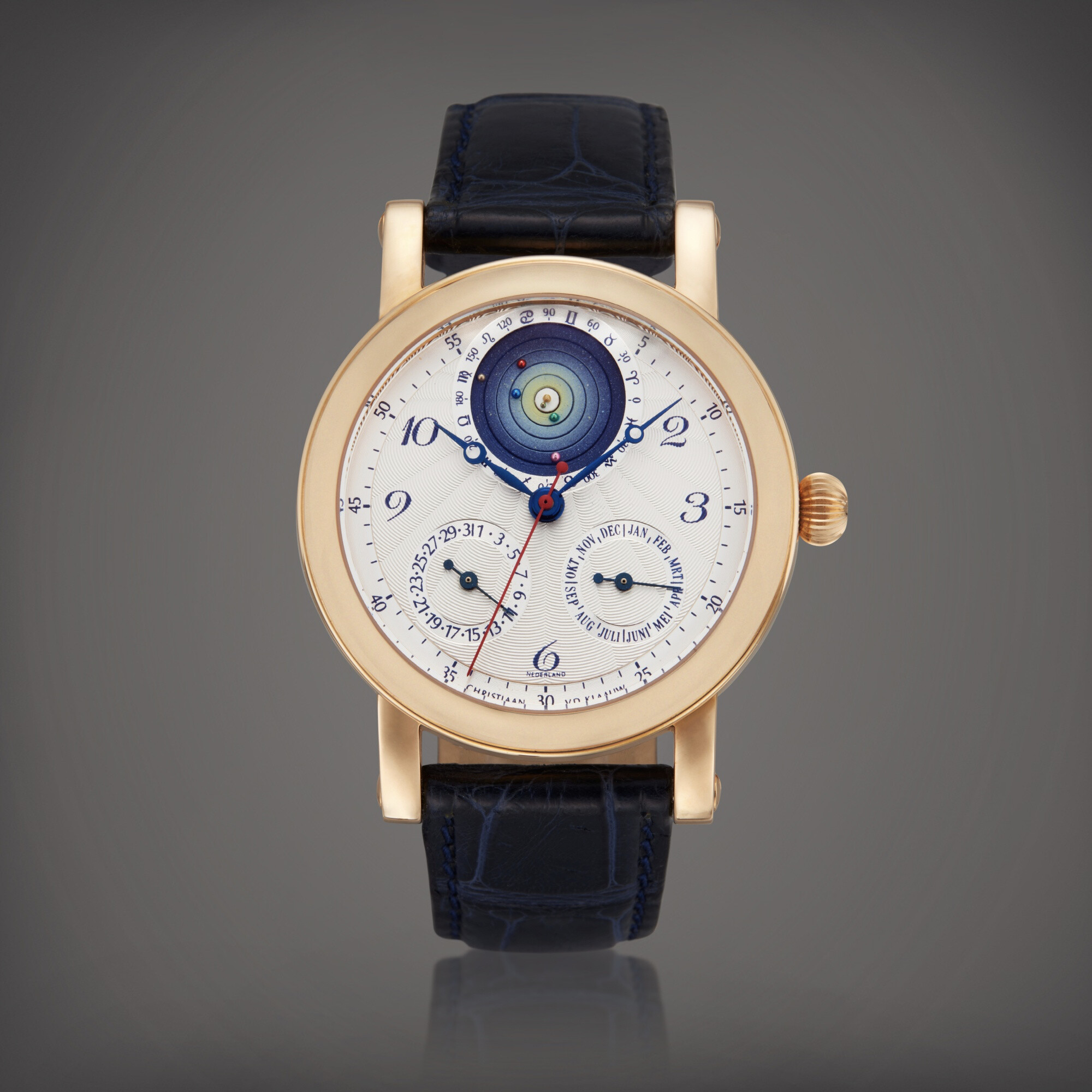

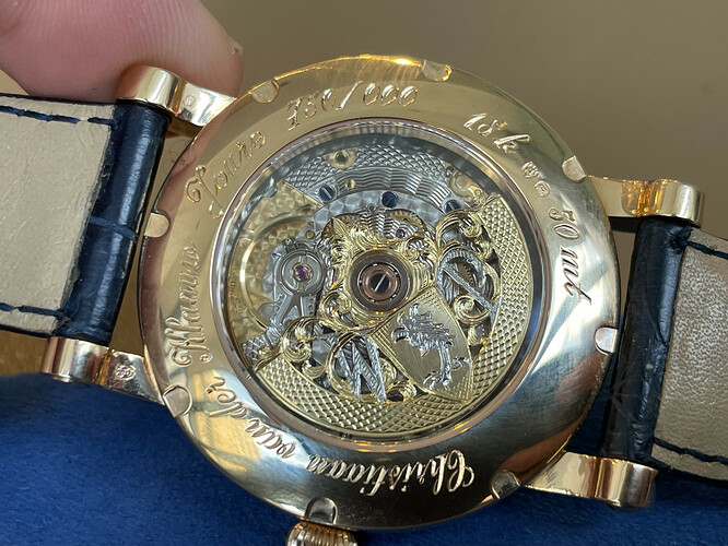

Foto van het horloge welke het geworden is. Foto van sothebys.com

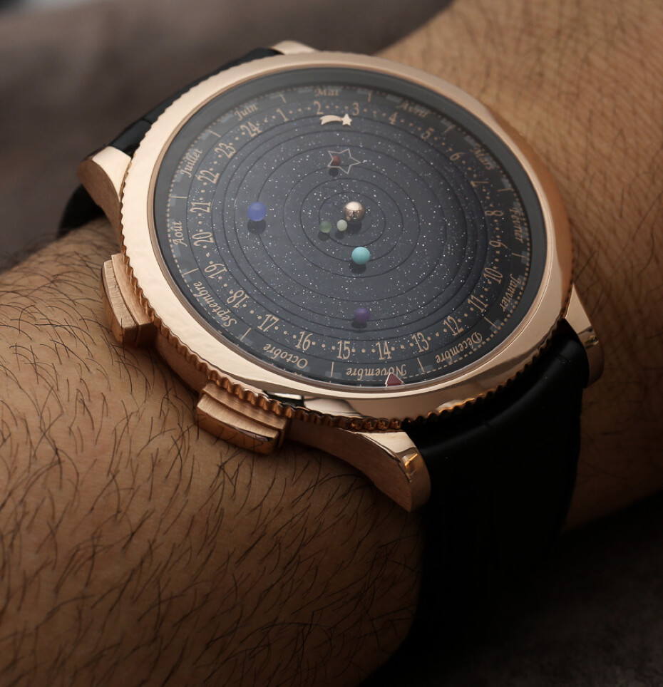

Voor zover ik weet bestaat een werkend planetarium alleen in de volgende horloges:
  • Christiaan van der Klaauw Planetarium

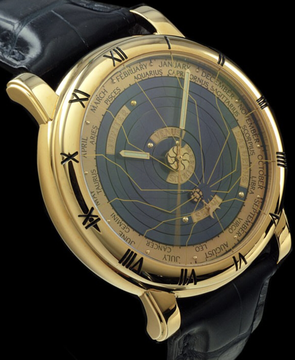

  • van Cleef en Arpels - Midnight Planetarium, en Lady Appels Planetarium (beiden met een uurwerk van CvdK, en winnaar van GPHG)
  • Ulysse Nardin Planetarium - Nicolaus Copernicus (hiervan bestaan twee uitvoeringen)
Van Cleef & Arpels - Midnight Planetarium, met uurwerk van van der Klaauw. Interessante bron met video: https://www.ablogtowatch.com/van-cleef-arpels-complication-poetique-midnight-planetarium-watch-hands/
Ulysse Nardin - Copernicus. Bron: https://robertmaron.com/product.php?productid=18914

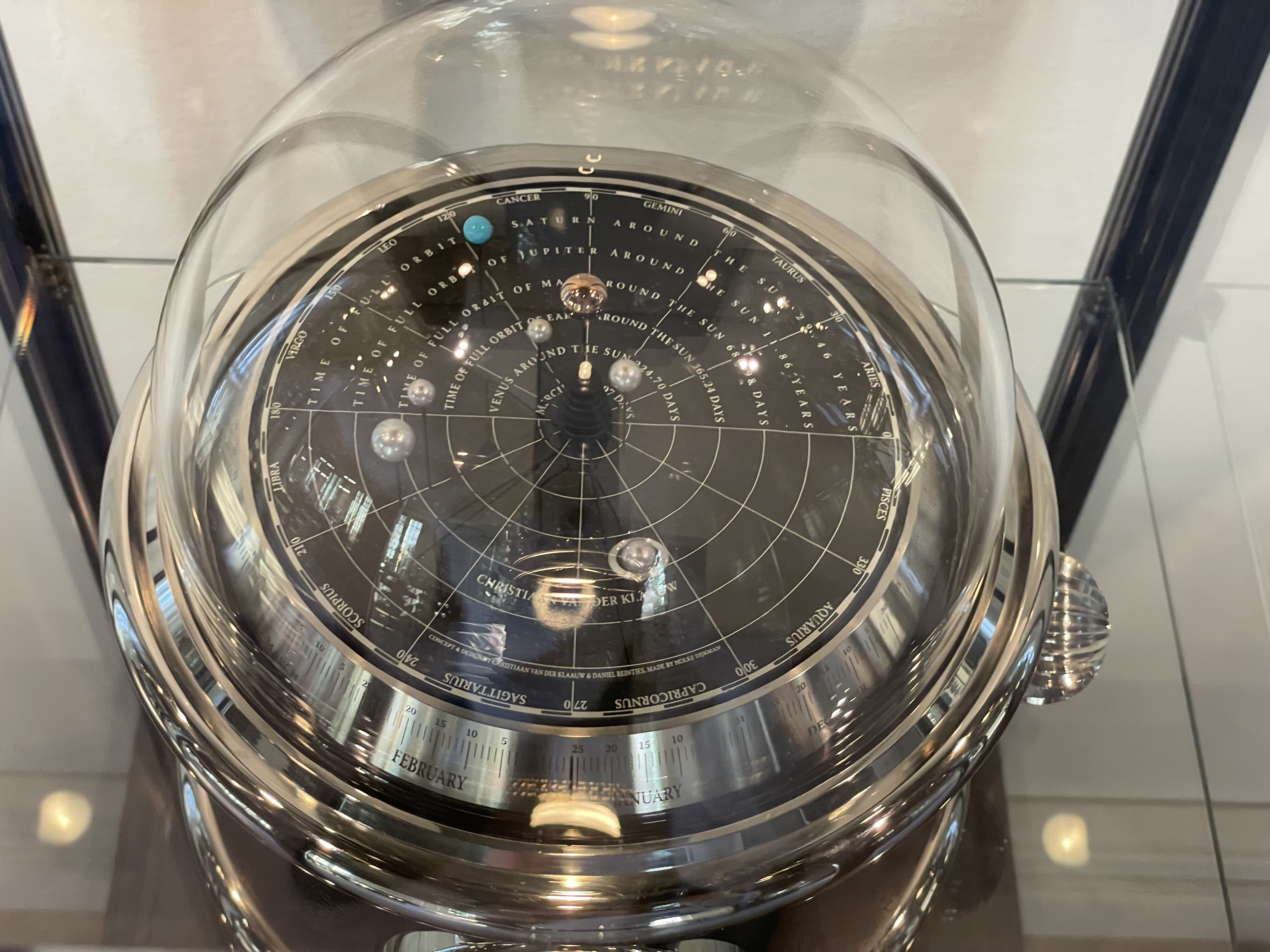

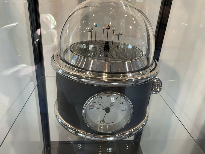

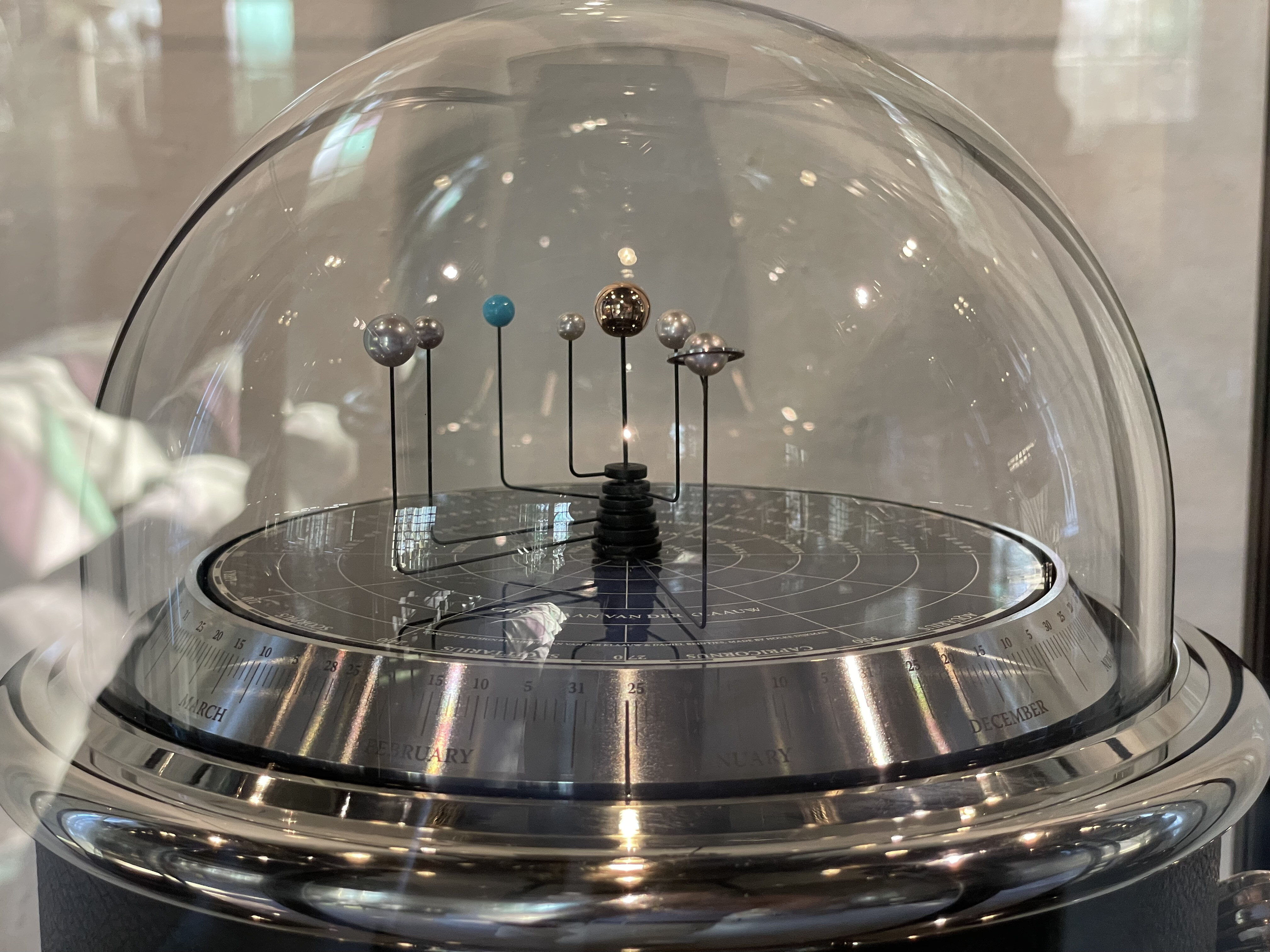

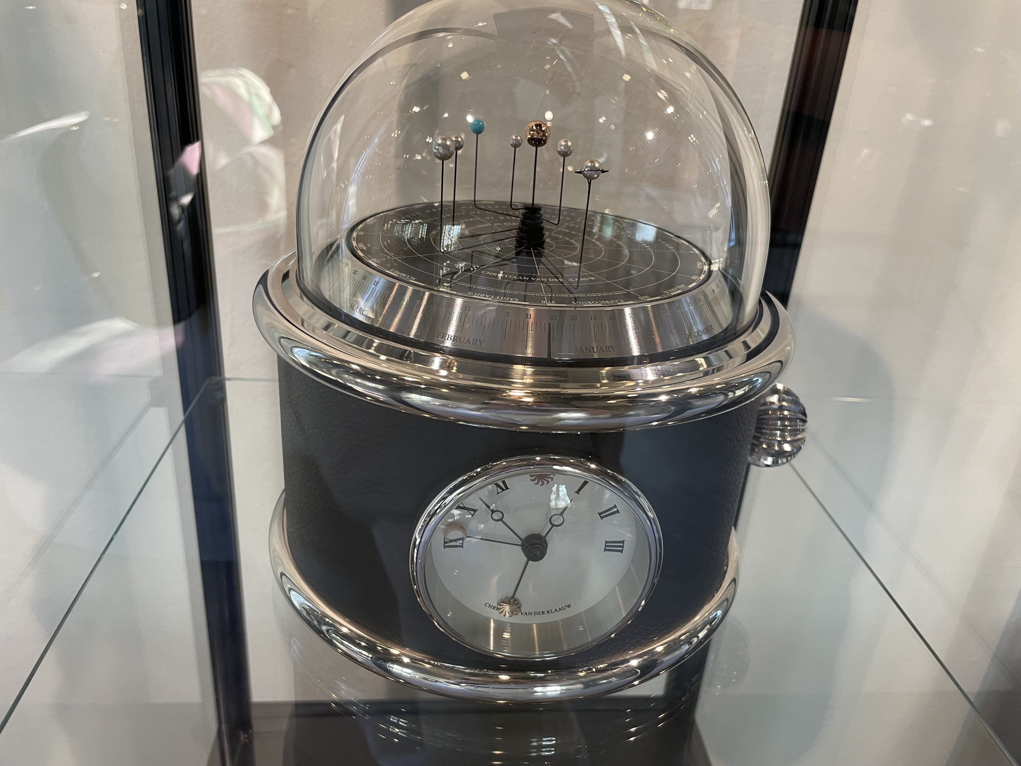

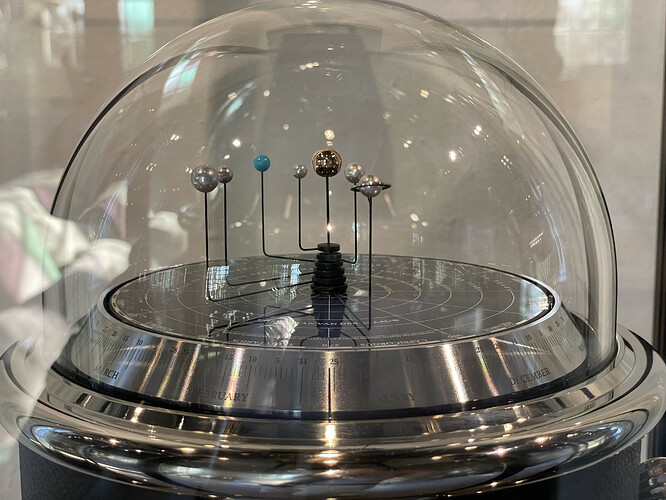

Christiaan van der Klaauw heeft ook een prachtige tafelklok met planetarium gemaakt, als deze tafelklok een andere prijs had gehad, had ik hem zeker genomen! Deze tafelklok ziet er prachtig uit.
Ik ben nog op zoek gegaan naar andere tafelklokken met een planetarium, na lang en veel zoeken kwam ik tot de conclusie dat die niet echt bestaan zoals ik zou willen. Tot mijn verbazing is wereldwijd het aanbod van planetaria die de werkelijke stand van de planeten weergeven bijzonder beperkt.
Tafelklok met planetarium van van der Klaauw, eigen foto’s uit Atelier van der Klaauw in Naarden.

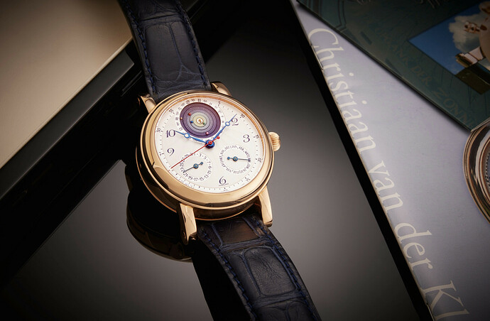

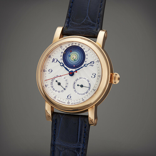

Uiteindelijk kwam dé advertentie online. Het oude model in de uitvoering zoals mijn voorkeur had: de wijzerplaat in uitvoering welke mijn voorkeur had, een prachtig geschilderd planetarium met mooie kleuren voor de planeten en de staat leek bijzonder goed: eigenlijk precies zoals ik zocht! Dit horloge is het uiteindelijk ook geworden:

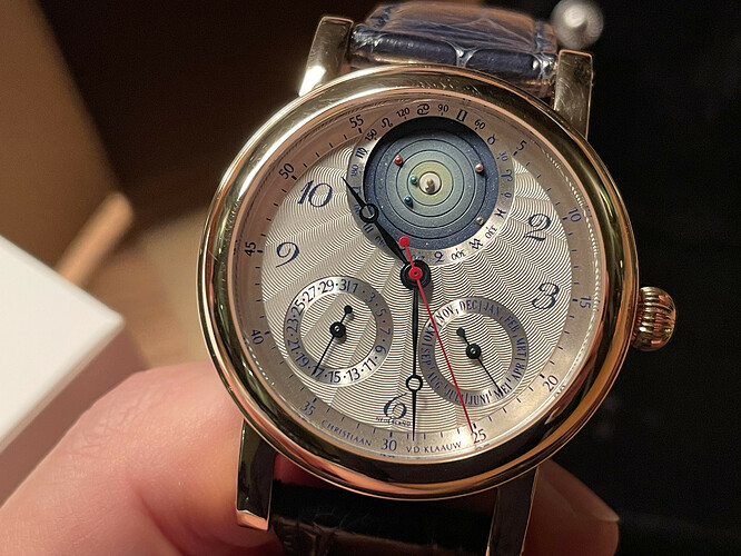

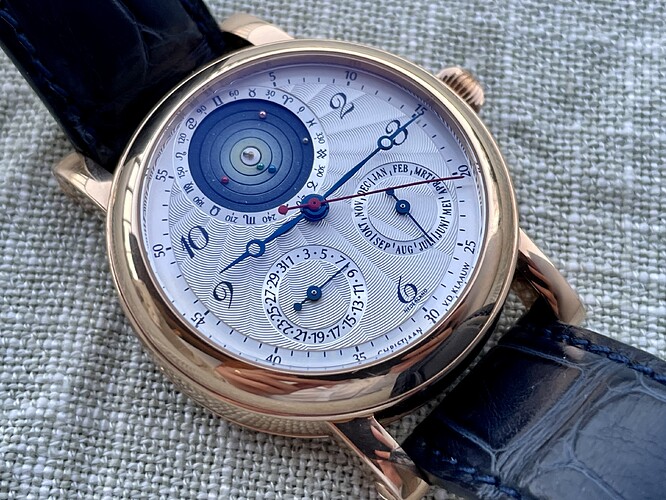

Foto’s van van der Klaauw - Planetarium, het horloge welke het uiteindelijk geworden is. Bron: Sothebys.com

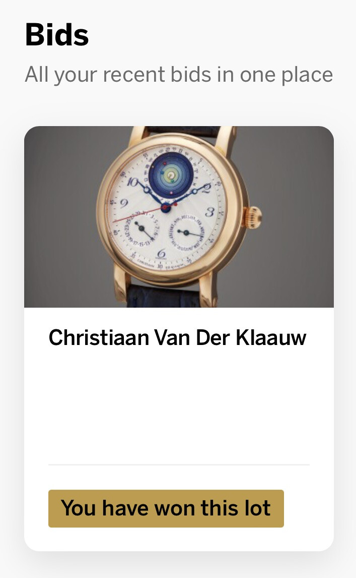

Dit horloge kwam eind 2022 bij Sotheby’s online. De veiling was een privé collectie bestaande uit meer dan 100 horloges: van meerdere Rolex Paul Newman, tot veel van Patek Phillipe, FP journe én ook deze van der Klaauw - Planetarium! Op de foto’s zag de staat van het horloge er perfect uit, net als de andere horloges uit de collectie. Na bellen met Sotheby’s werd mij verteld dat de foto’s niet bewerkt waren. Hoewel het horloge in goede staat is, was met name één van de foto’s fors bewerkt, hierover later meer bij “werking planetarium”.
Inmiddels wist ik 1) wat ik zocht: niet alleen het oude model, maar ook welke voorkeur voor welke uitvoering 2) welke prijzen realistisch waren. Ondanks dat ik niet eerder bij dit veilinghuis had gekocht, had ik vrij zelfverzekerd een bod gedaan waarbij ik dacht “als dit het winnende bod wordt, heb ik de jackpot”. Dat bod is het winnende bod geworden!
Na een moment van verbazing “is dit echt gebeurd?” Was het al snel duidelijk dat het horloge ophalen in New York de leukste, en beste optie was. Hierbij waren nog twee obstakels te overwinnen: Het thuisfront wist nog van niets en er moesten wat fondsen vrijgemaakt worden.
Toen ik thuiskwam, vertelde ik dat ik goed nieuws en slecht nieuws had: “Het goede nieuws is dat we naar New York gaan. Het slechte nieuws is dat ik weer een horloge heb gekocht”. Waarop ze vroeg welke het was, ik antwoordde dat het een vd Klaauw Planetarium was. “Serieus? Echt waar?! Ik hoef je voorlopig echt niet te spreken”. Uiteindelijk staat ze er helemaal achter, maar toen was het even wennen. Goed, het eerste obstakel overwonnen.

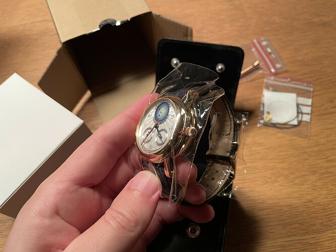

Het ophalen van het horloge was… bijzonder. Ik weet niet wat je kan verwachten als je een dergelijk horloge ophaalt bij een dergelijk veilinghuis? Nadat we op de juiste etage een bel indrukte, werd de deur op een kier opengedaan. Hierna werd verbaast gevraagd waarvoor we kwamen. Ik vertelde dat we een afspraak hadden voor “pick-up”, en we werden begeleid naar een kamer waar wat losse tafels, stoelen en willekeurige dingen tegen de muur staan.
Hier moesten we wachten, iets te drinken werd niet aangeboden. Hierna kwam een jongeman binnen met in een plastic zakje het horloge, de doos en papieren. Deze medewerker was liefhebber van horloges, maar wist niets van dit horloge, overhandigde me het horloge:
Ik was bijzonder enthousiast en vol verbazing naar het Planetarium aan het kijken: Eindelijk was hij er! Ondertussen vertelde ik tegen de medewerker wat zaken over het horloge, zoals dat er een planetarium inzit, waardoor hij ook enthousiast werd over dit horloge. Deze medewerker kon niets bijdragen noemen, behalve dat de andere horloges uit de collectie van de eigenaar allemaal zelden tot niet gedragen waren. Dit horloge was van de eerste eigenaar.
Terwijl we daar zaten kwamen andere mensen op dezelfde manier in de kamer, die met dezelfde verbazing keken als wij. Al met al een bijzondere ervaring. Hierna werd alles weer in het plastic tasje gestopt en verlieten we het pand. De rest van de tijd hebben we genoten van New York: de stad, cultuur, meer horloges, kunst en meer. Een bijzonder leuk excuus om naar deze stad te gaan.

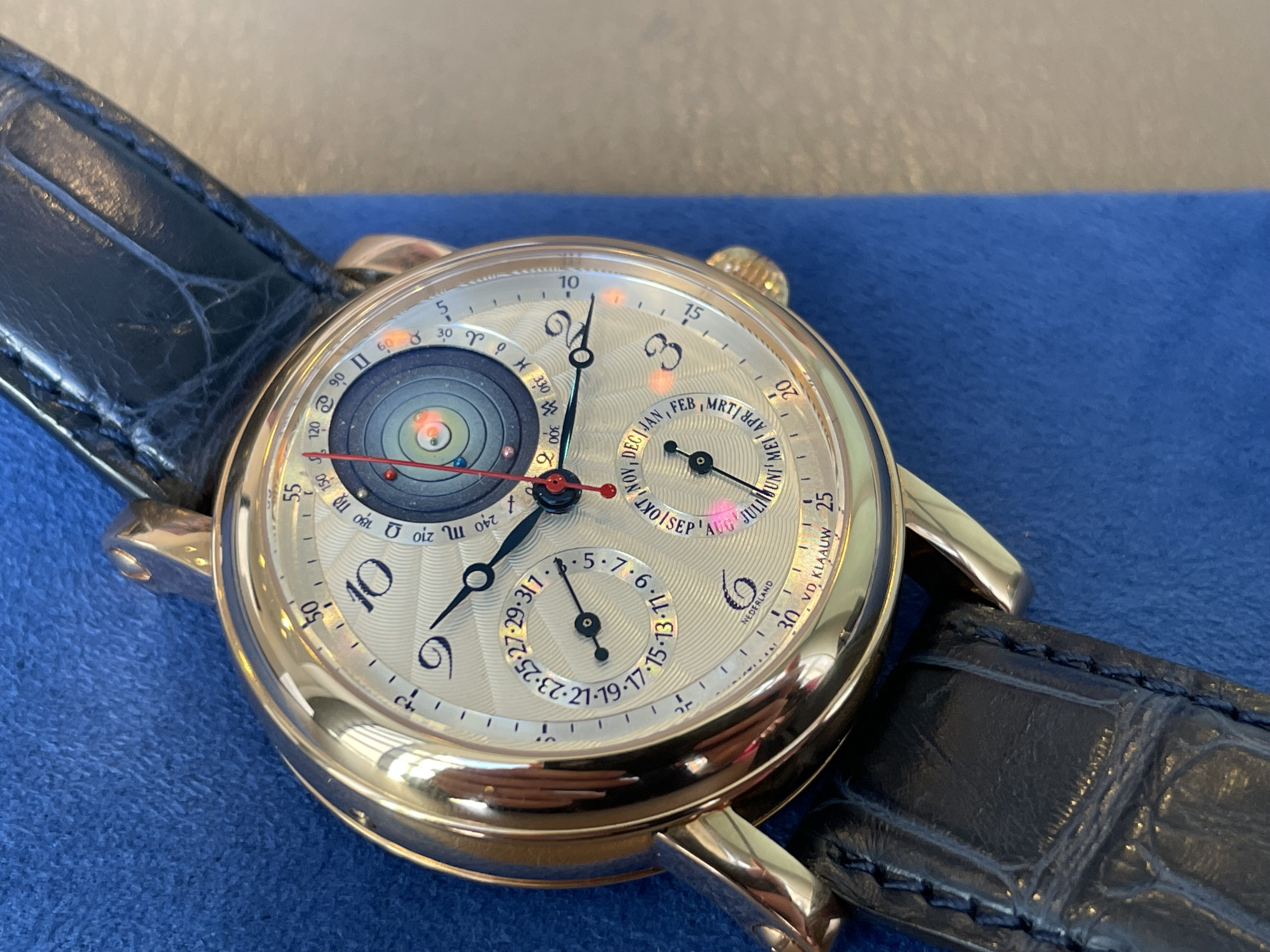

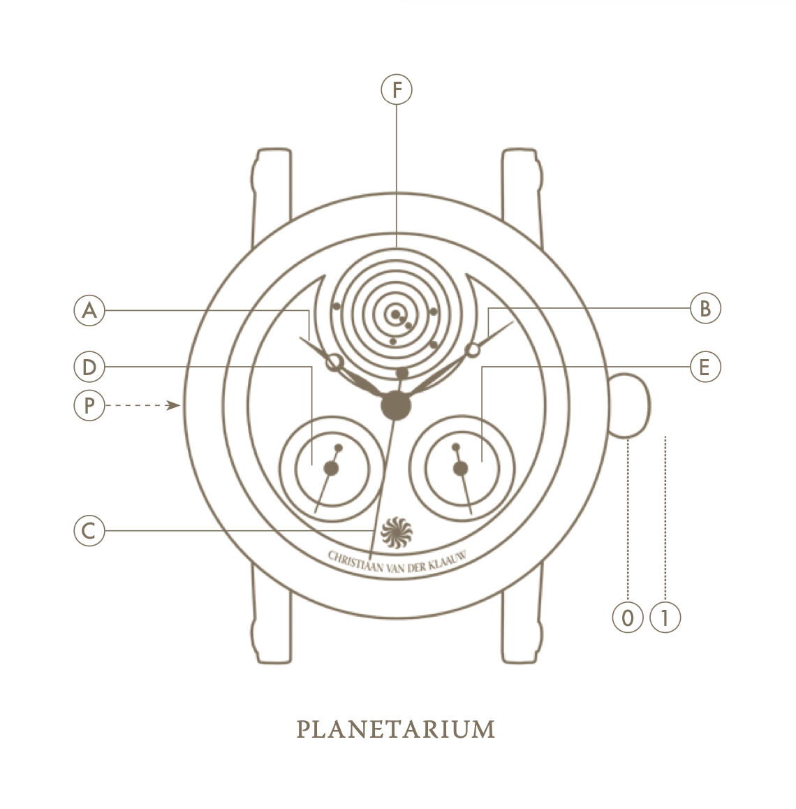

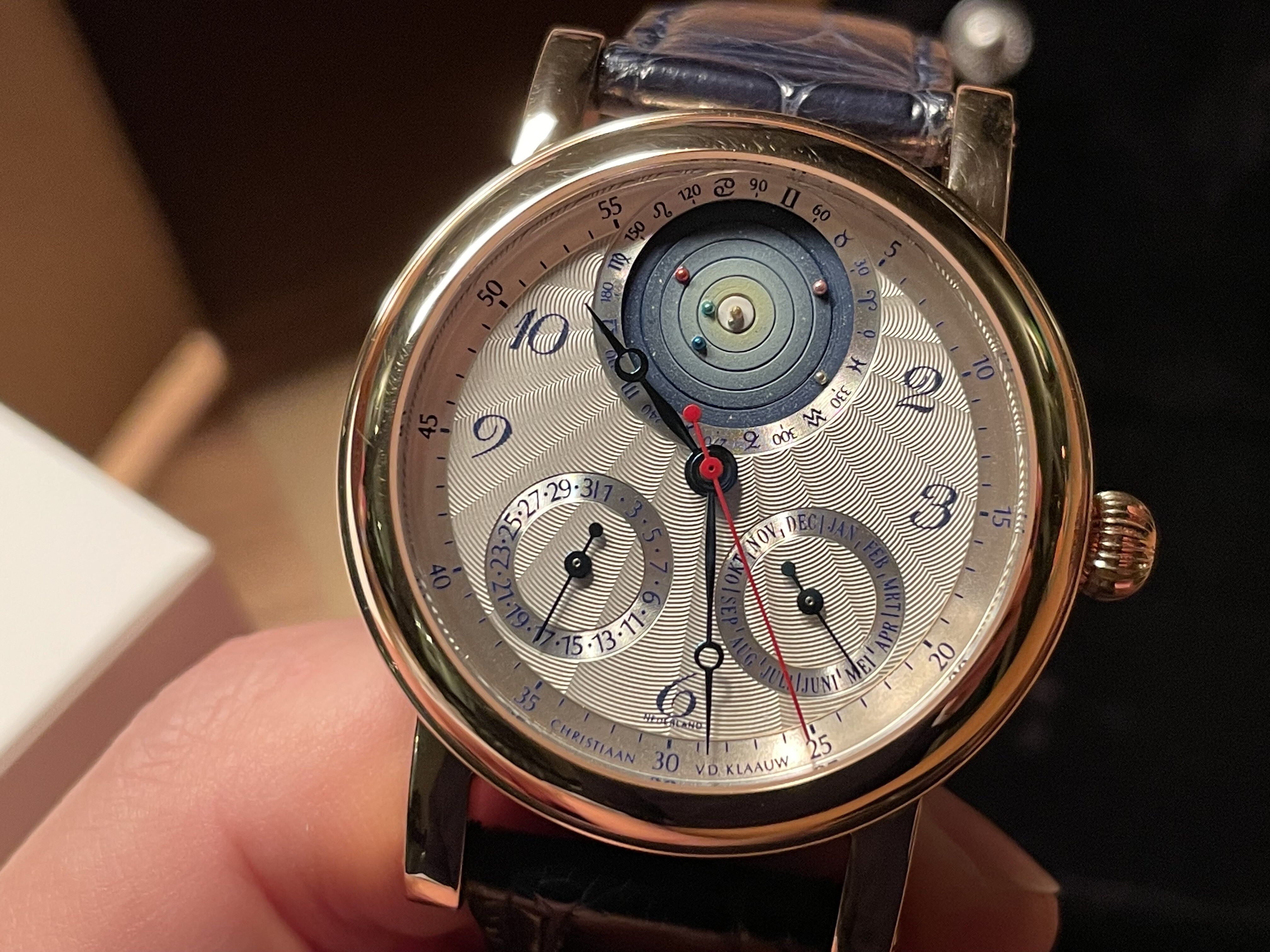

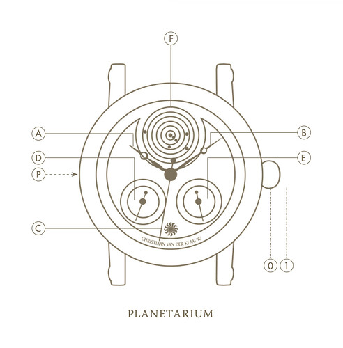

Het Planetarium 2000 werkt eigenlijk bijzonder eenvoudig. Op de wijzerplaat is naast de tijd, datum en maand op 12uur het planetarium te zien met de eerste 6 planeten. De omlooptijden van de eerste 6 planeten zijn:
Bron: https://www.klaauw.com/images/fe/manuals/CVDK_Instruction_Manual_Planetarium_until_2012.pdf
Het resultaat is in high speed animatie hieronder te zien:
Op de website van van der Klaauw zelf is ook een mooie animatie te zien, waarbij je zelf kan kiezen voor normal/high/super high speed:
https://www.klaauw.com/nl/cvdk-planetarium-ckpt3344 .

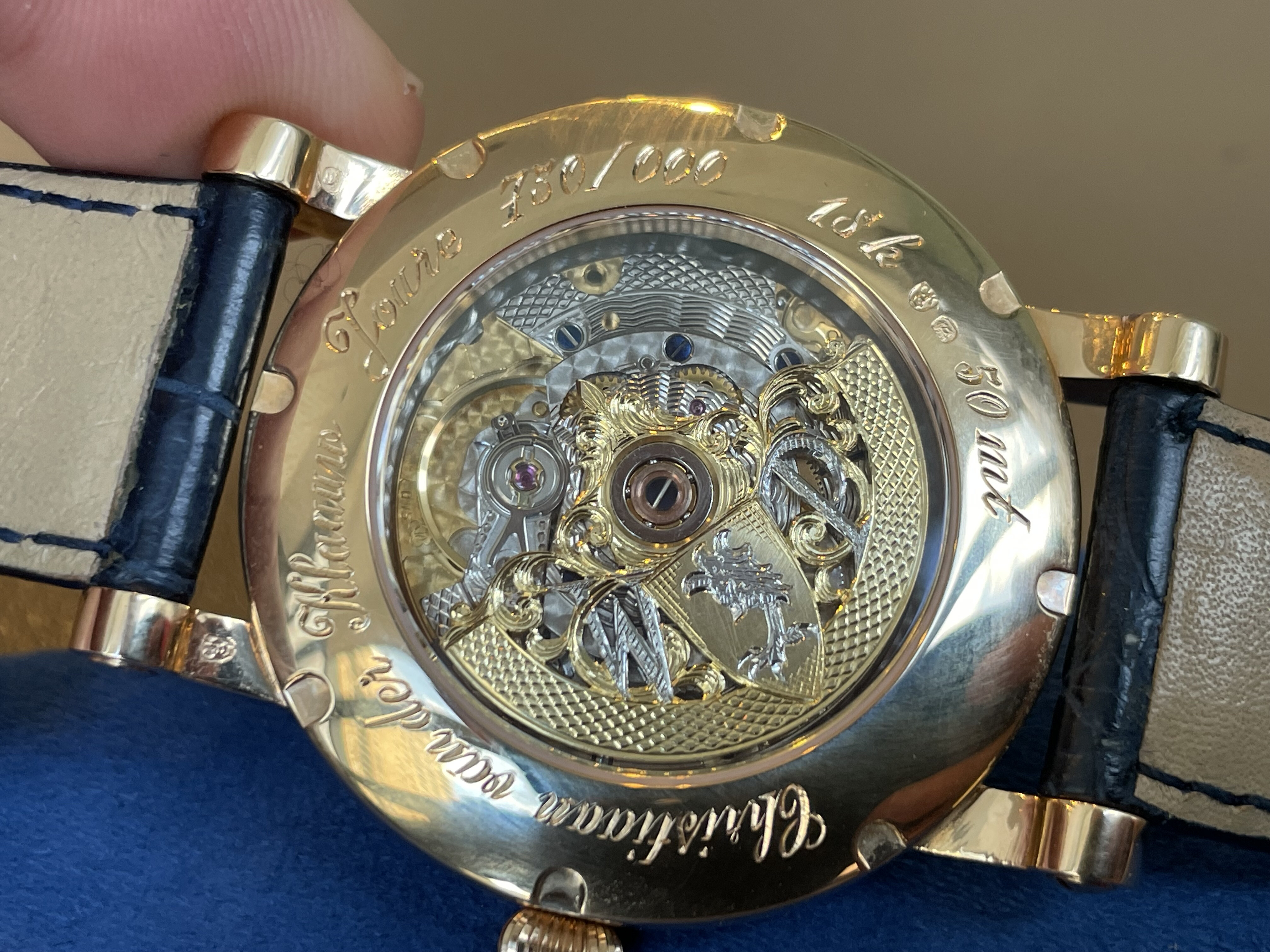

Het horloge kan je enkel instellen door de kroon of een pusher op 9 uur. De tijd kan je instellen door de kroon uit te trekken. Hierbij wordt de middelste positie van de kroon niet meer gebruikt, enkel helemaal uitgetrokken kan de tijd worden verzet. Bij het verzetten van de tijd staat de seconde wijzer stil, hacking seconds. Met de verborgen pusher op 9 uur kan de datum per keer dat deze ingedrukt wordt, één dag vooruit gezet worden. Op de afbeelding hieronder is dus alleen via “P” of “1” het horloge in te stellen.

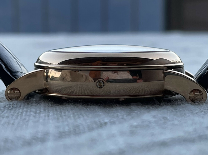

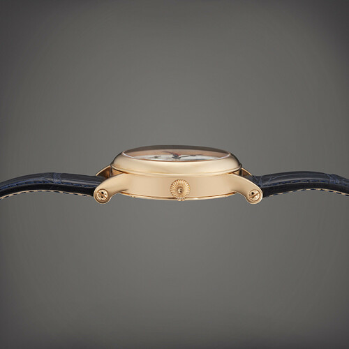

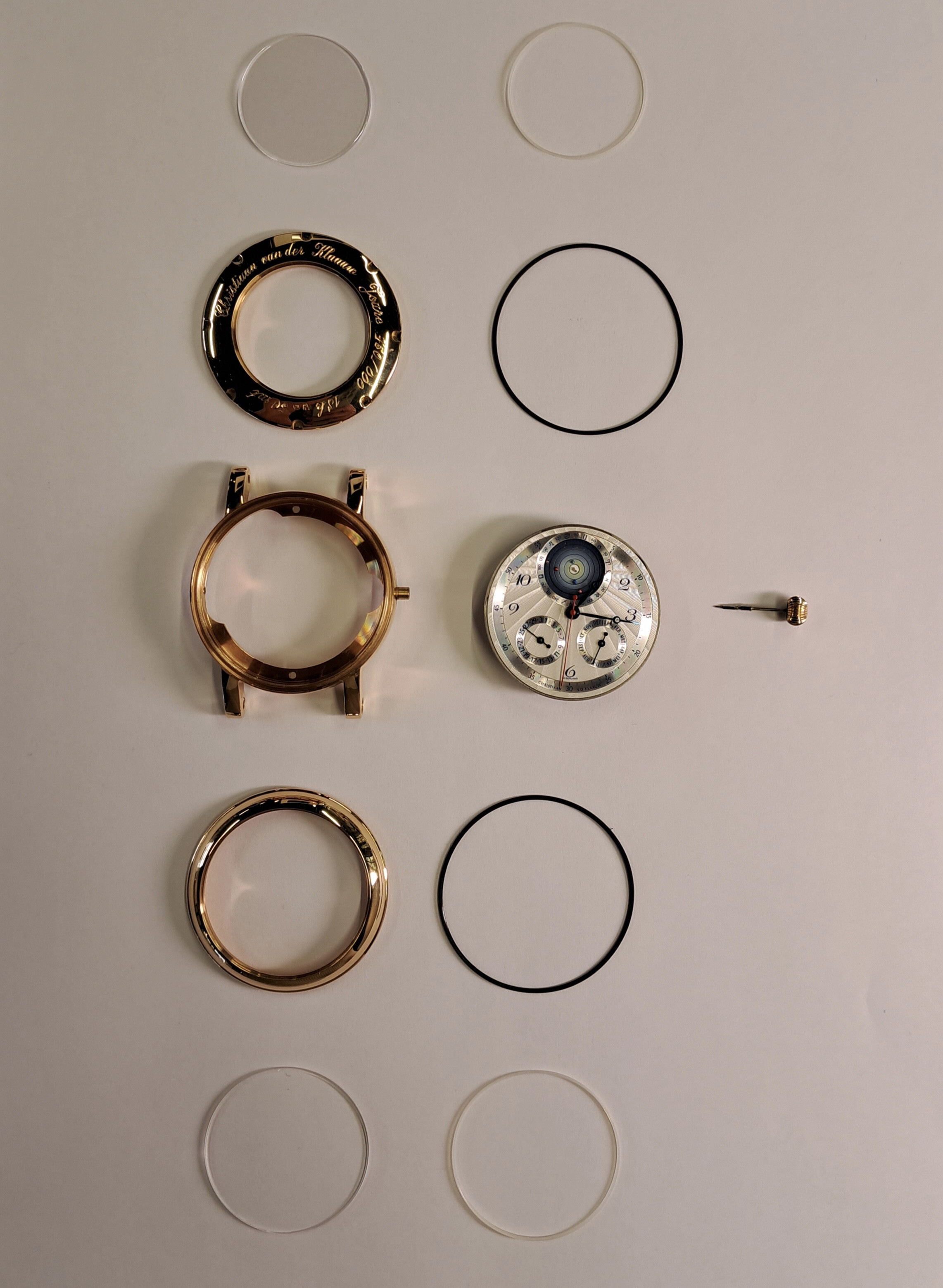

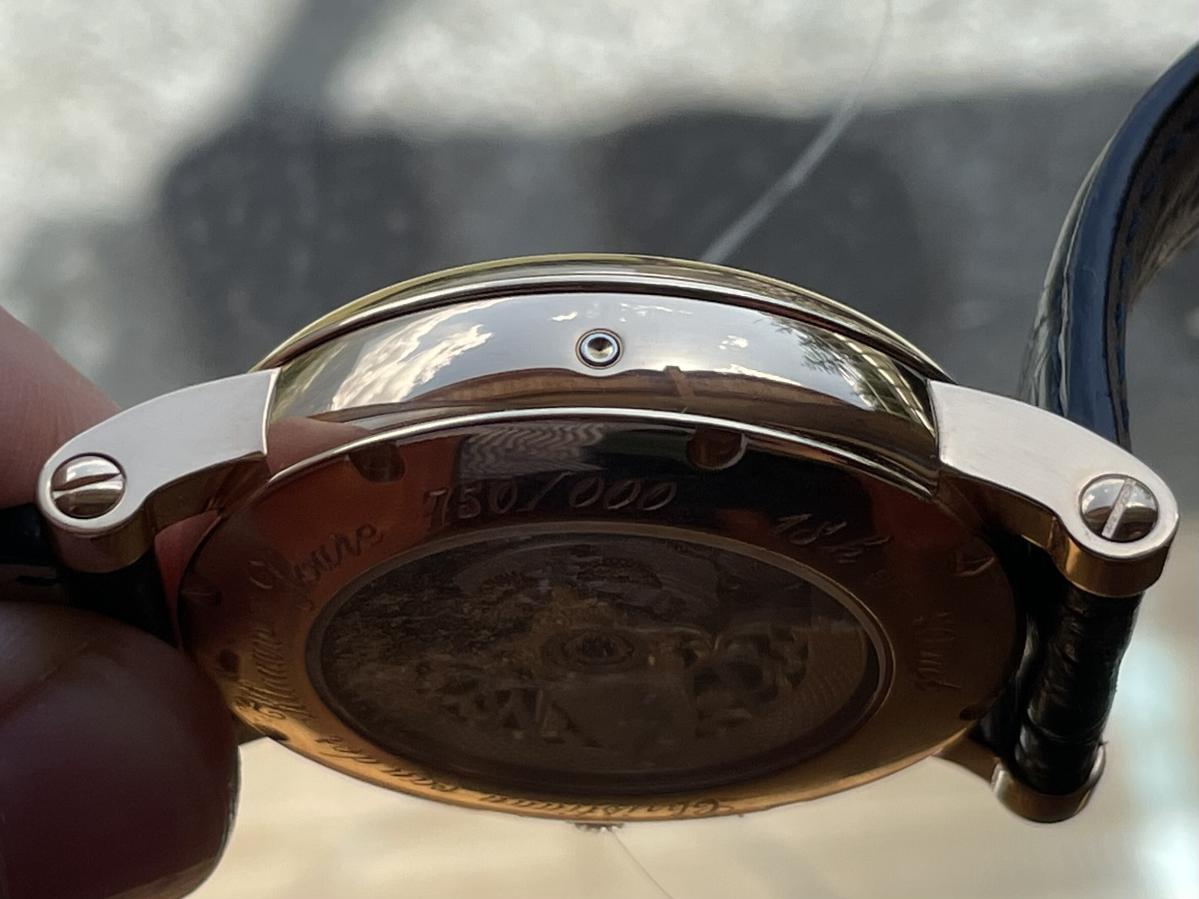

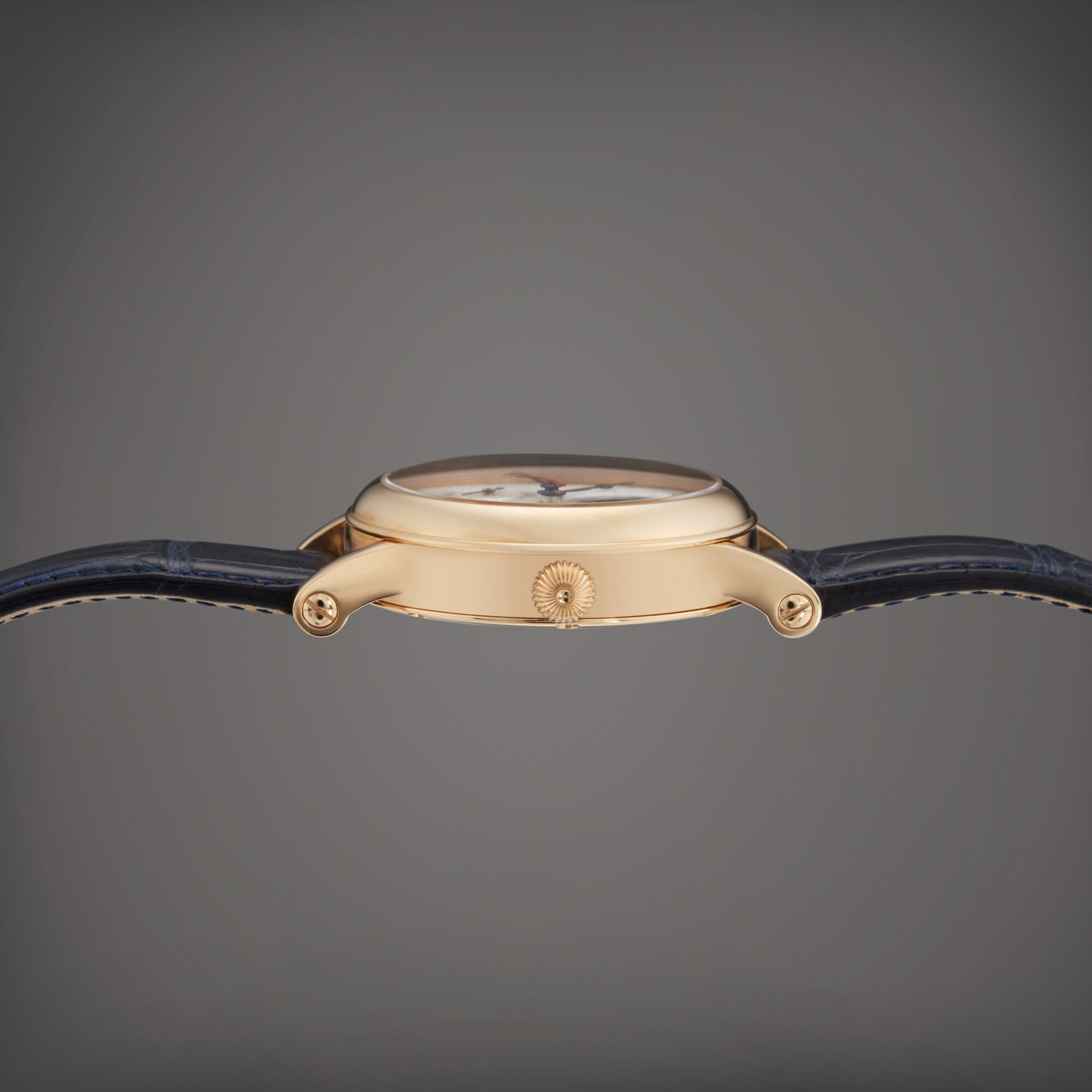

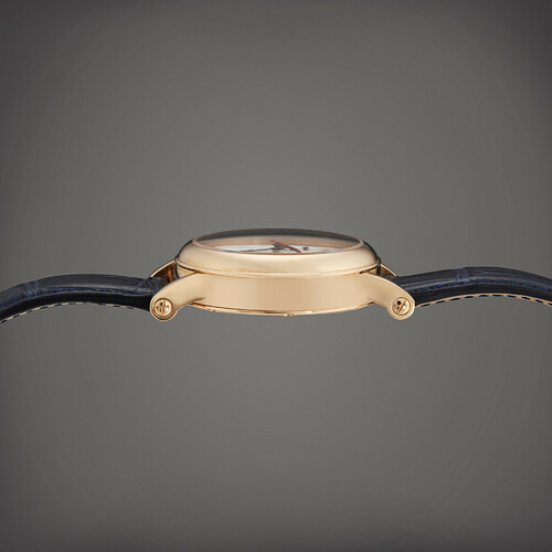

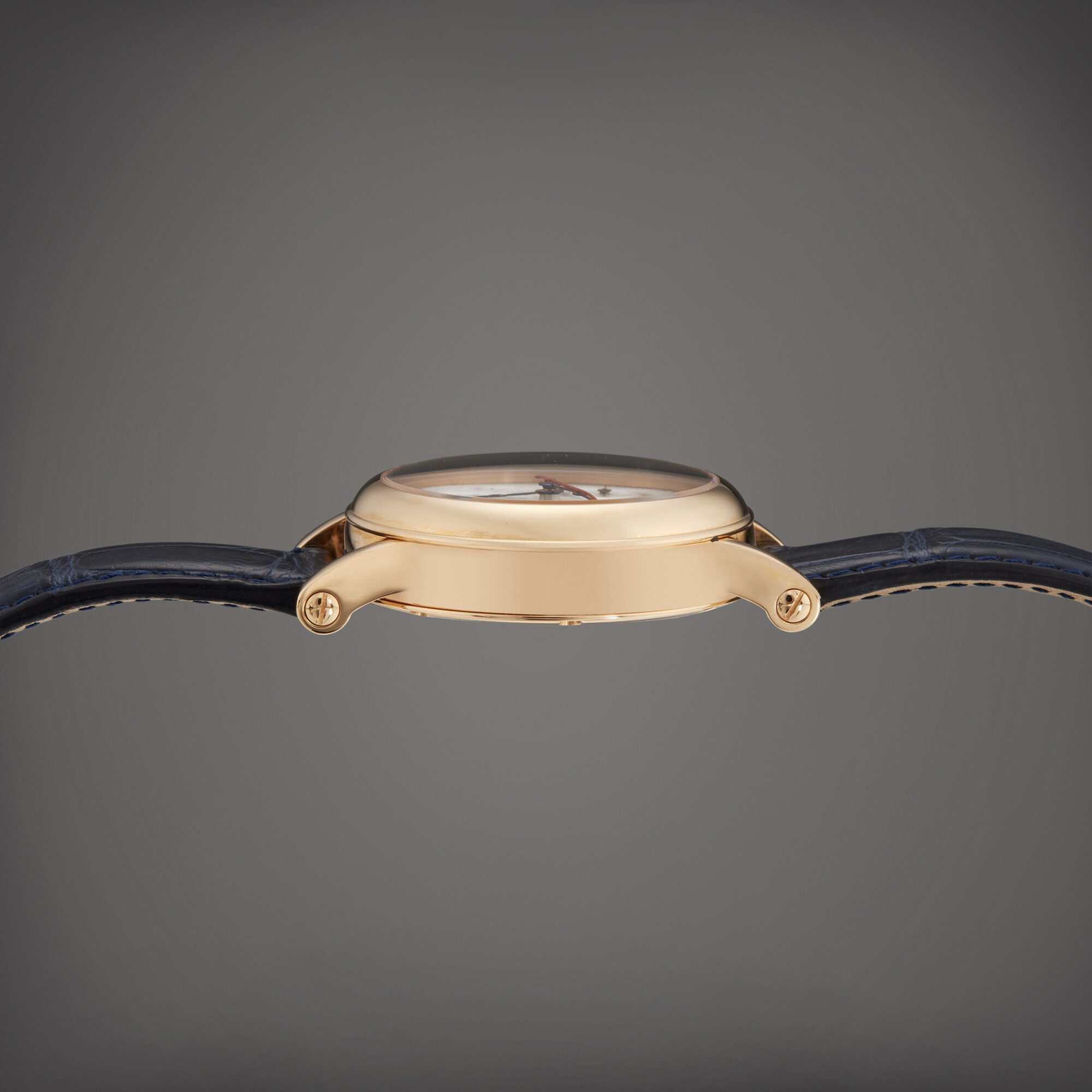

En dan het vrij bizarre: Bij Sotheby’s hebben ze deze pusher aan de zijkant COMPLEET weg gephotoshopt! Alsof dat niet bizar genoeg is, hadden ze telefonisch gezegd dat de foto’s niet bewerkt zijn… In mijn ogen is dit niet te geloven, helemaal niet van zo’n groot bedrijf.
Behalve de pusher die ze weg gephotoshopt hebben, is er aan de kant ook veel gedaan bewerkt: zoals de overgang van de lugs op de kast. Ongelofelijk.
Foto waarbij geen enkel teken van een pusher te zien is. Daarnaast is de overgang van lugs naar kast ook duidelijk bewerkt. bron: sothebys.com
Eigen foto’s van hetzelfde horloge, dezelfde zijkant, met duidelijk een “verborgen” pusher aanwezig.Hierbij ook een andere overgang van lugs naar kast.
De schriftelijke reactie van Sotheby’s op mijn email waarin ik vroeg wat ze hiervan denken:
“The issue with the photographs was a legitimate and honest mistake in the photography process. After taking the ‘raw’ photographs, they undergo slight adjustments to ensure the colors reflect the true color of the dial, case, etc. Any visible dust may be removed, but we do not photoshop the condition of the watch or attempt to misrepresent its condition in any way. This process is handled by a separate department, and in this instance, it appears that the pusher was inadvertently removed from the images. While I cannot provide a reasonable explanation for this, I can only speculate that a technician removed it, thinking it was not supposed to be there. In most cases, such issues are caught and corrected, but unfortunately, it slipped through our checks this time. As I mentioned, this was an honest mistake rather than anything nefarious.”

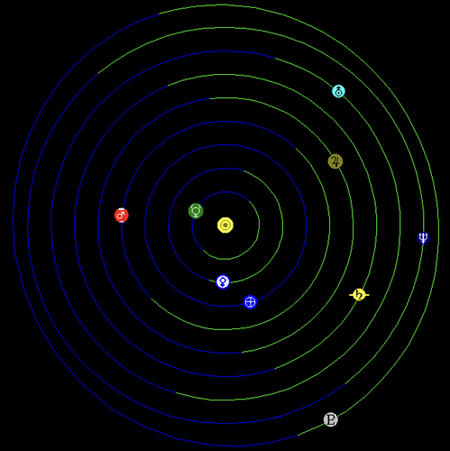

In de praktijk betekent dit dat als de datum goed staat, het planetarium ook goed staat. Tenzij… het horloge meer dan een jaar stil heeft gestaan. Er zit geen jaarteller op, maar aan de hand van de stand van de planeten, met name van Jupiter en Saturnus, is relatief snel te zien in welk jaar het horloge stil is gaan staan (de planeetstanden zijn ook op datum te vinden via bijvoorbeeld https://www.fourmilab.ch/cgi-bin/Solar ).

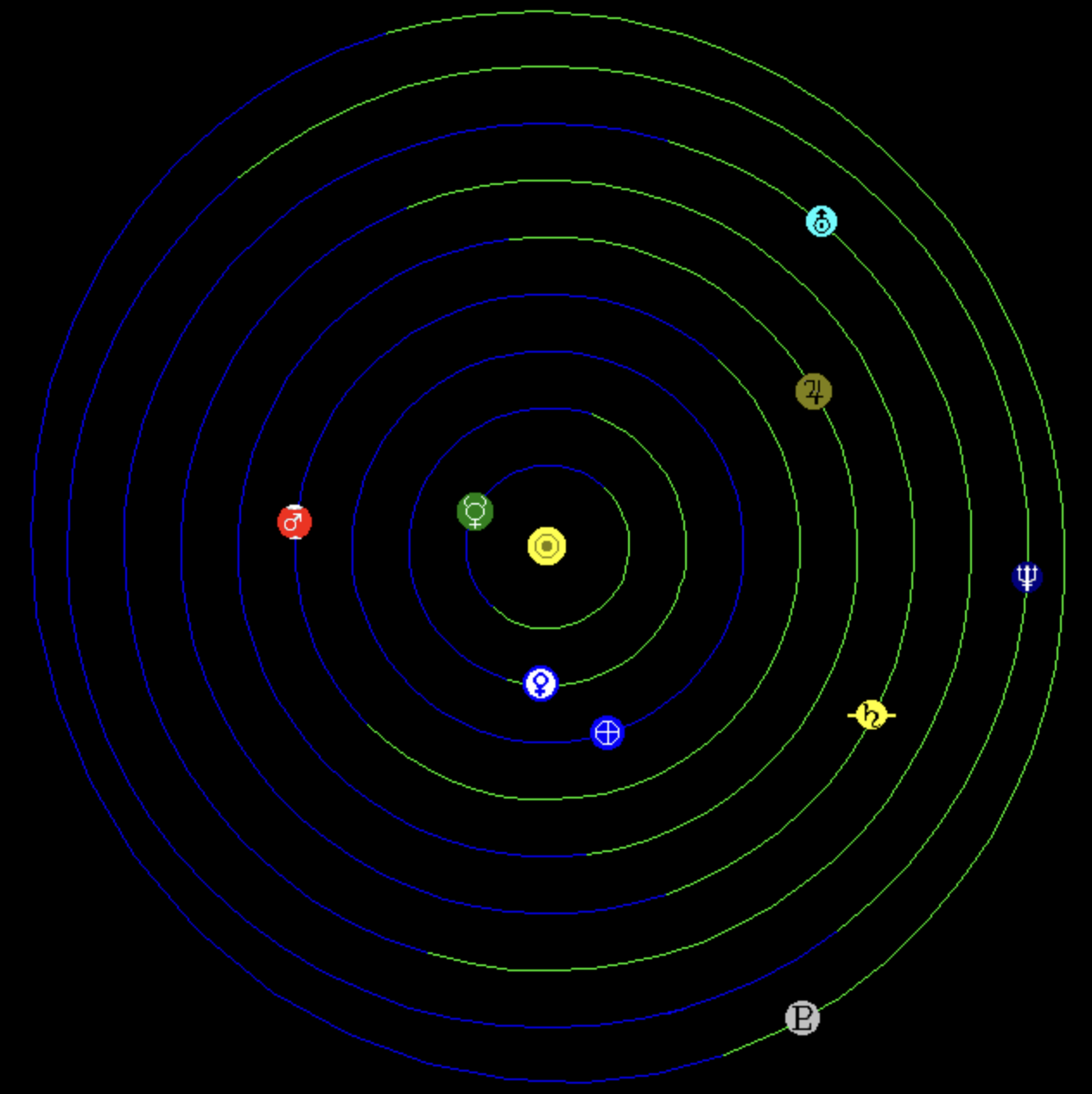

Voorbeeld: De stand van planeten op 10 juli 2023. Bron: https://www.fourmilab.ch/cgi-bin/Solar

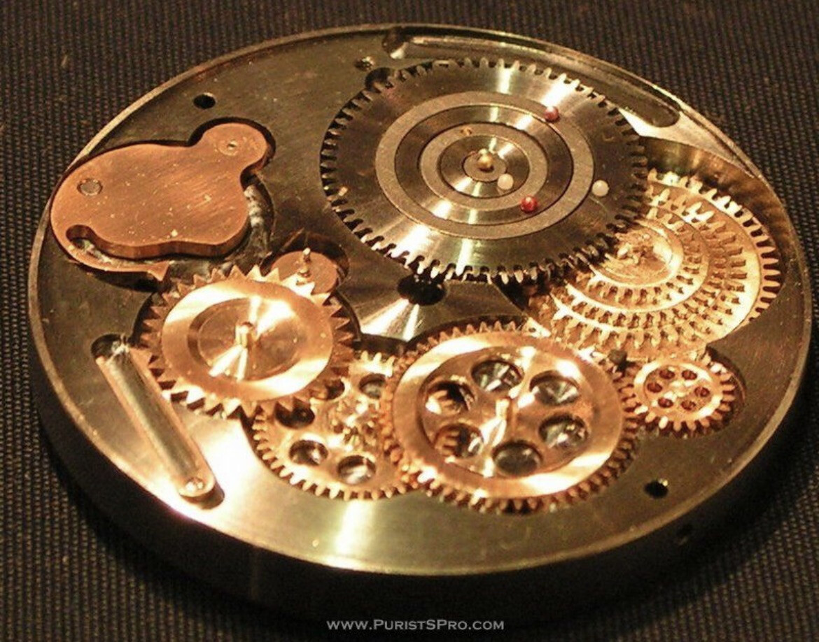

Soms komen op Instagram/FaceBook bij van der Klaauw wat foto’s voorbij van het planetarium die de werking een beetje laten zien. Ook op puristpro.com is de werking redelijk te zien. Verder zijn er erg weinig foto’s van het mechanisme van het van der Klaauw - Planetarium te vinden.
Bron: Instagram, Pim_Koeslag
Bron: klaauw.com
Bron: puristpro.com

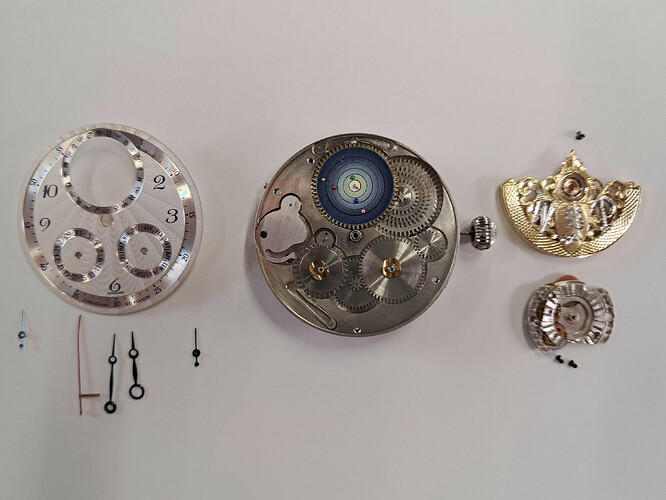

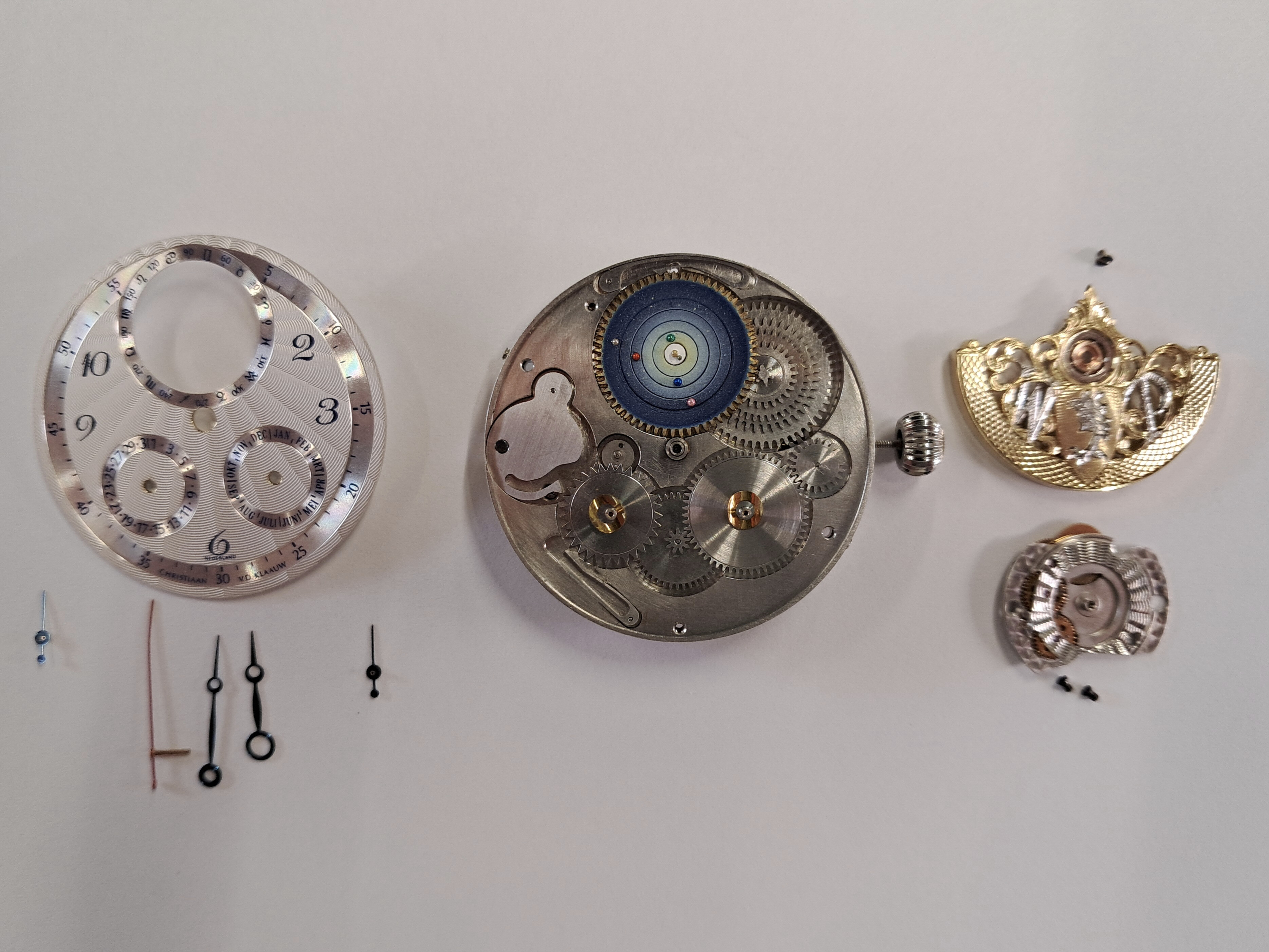

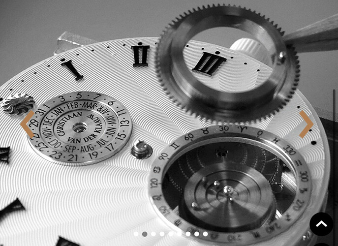

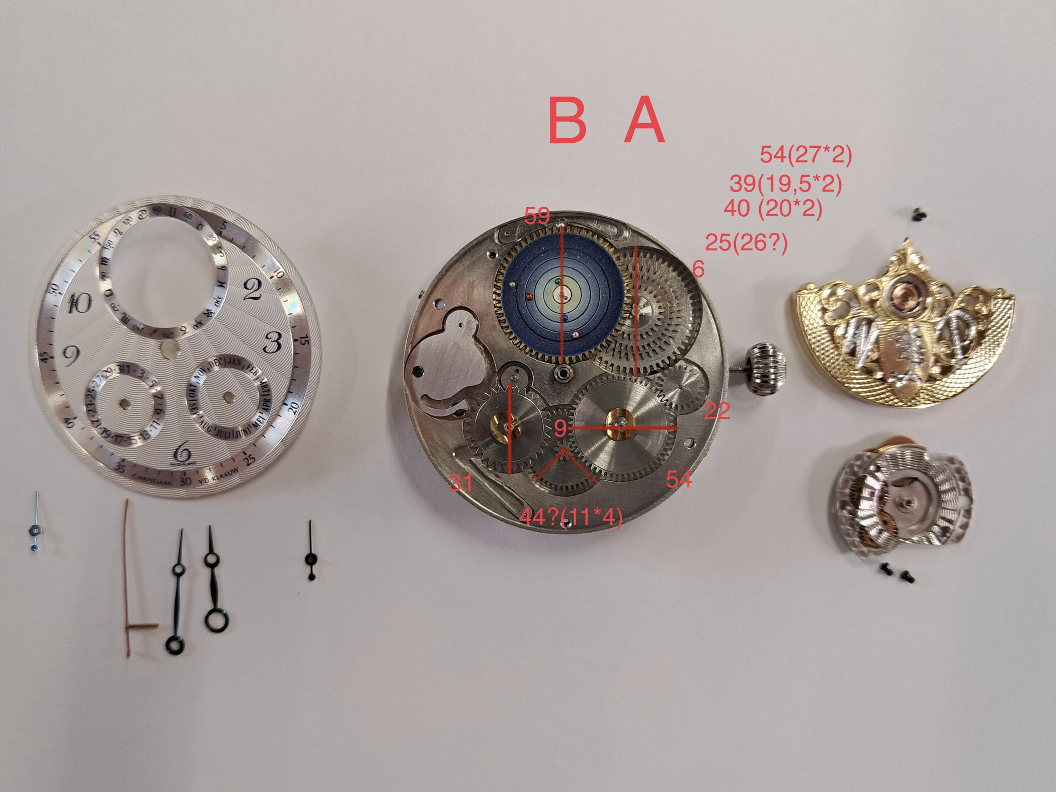

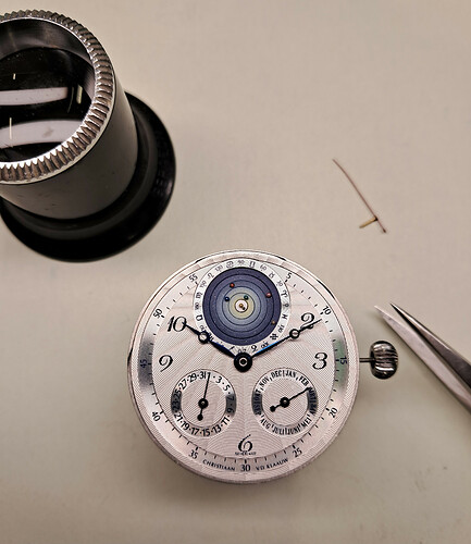

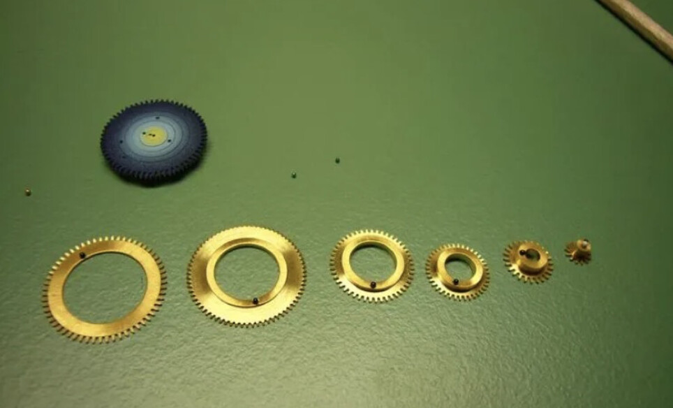

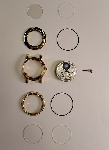

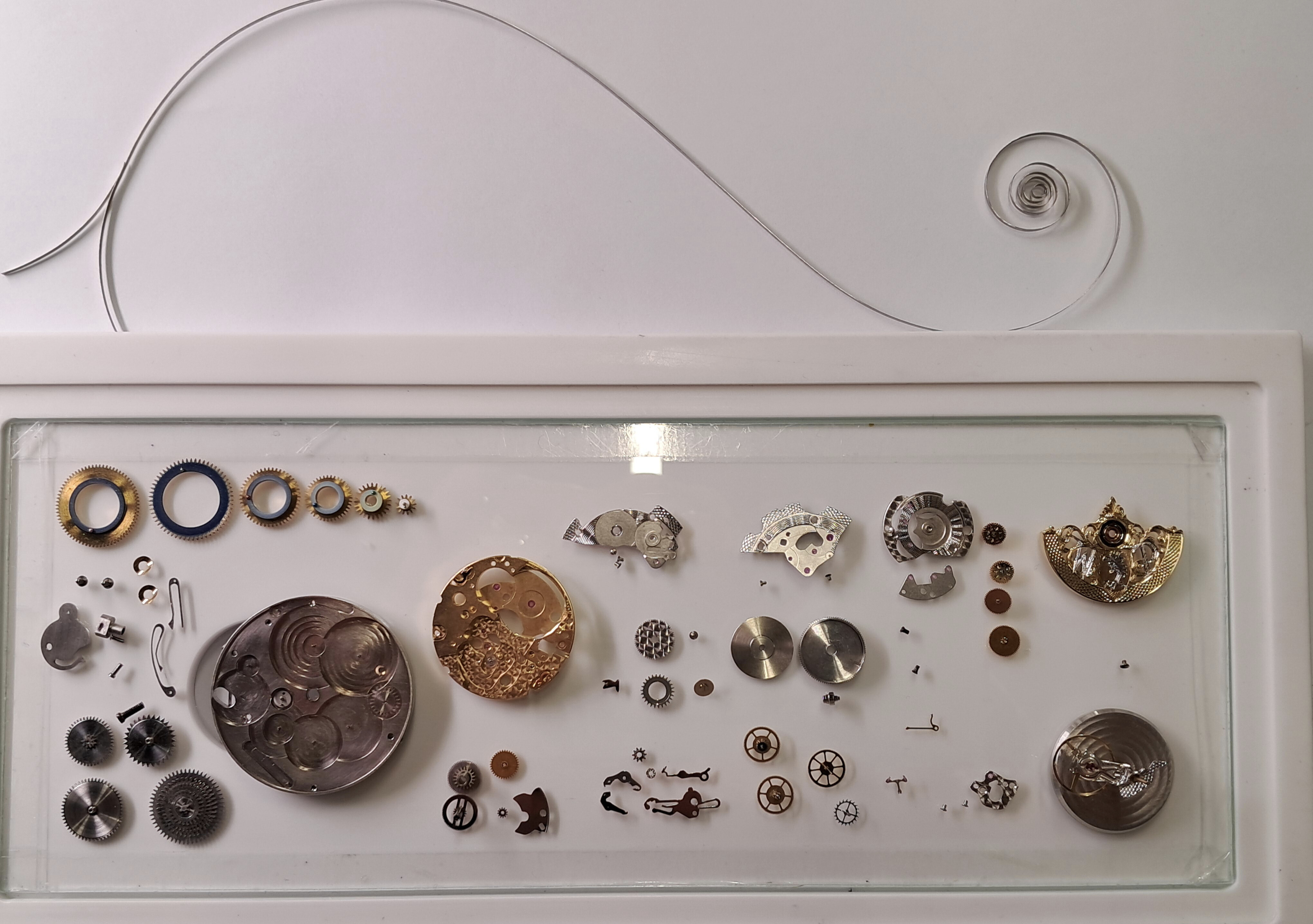

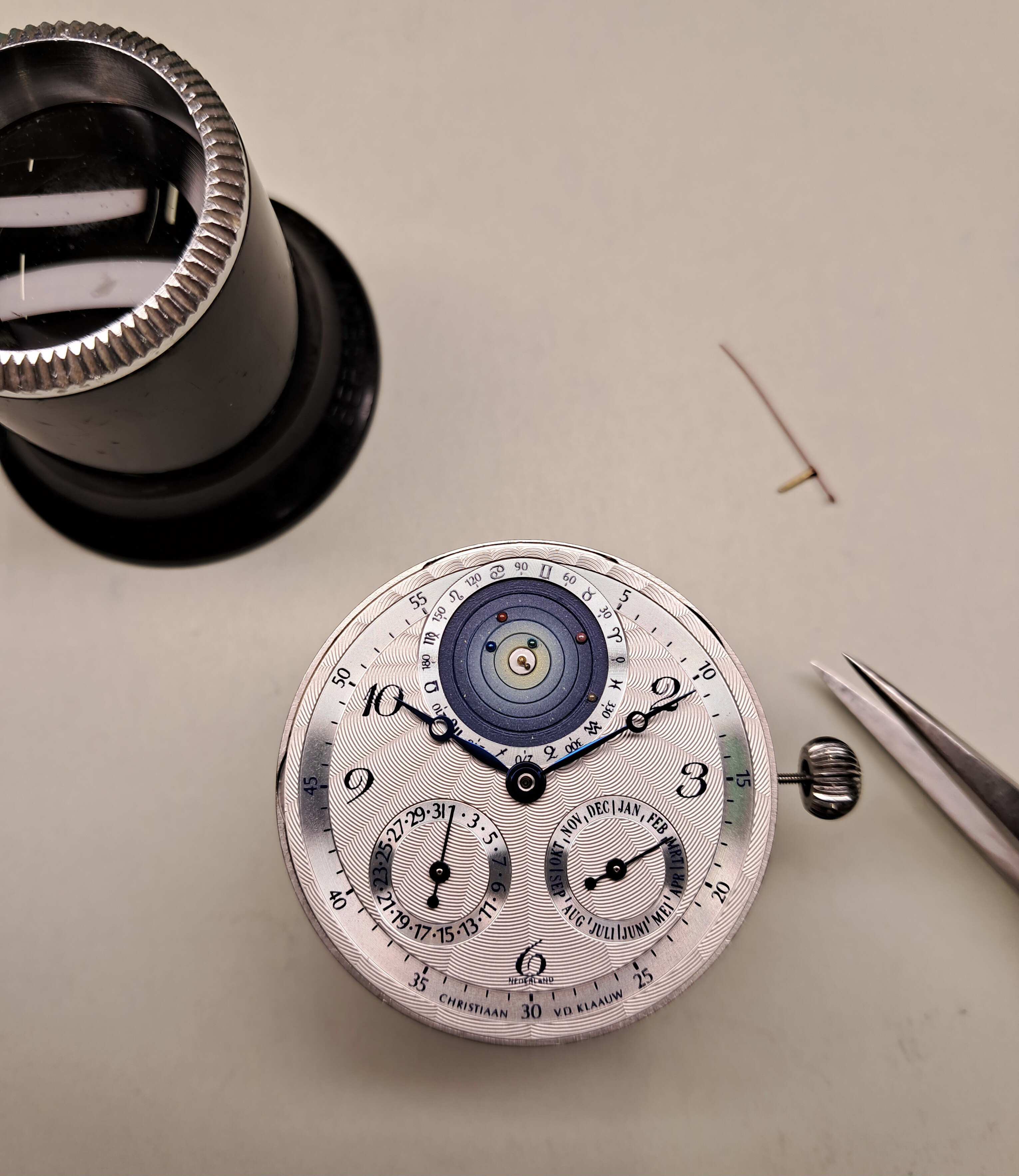

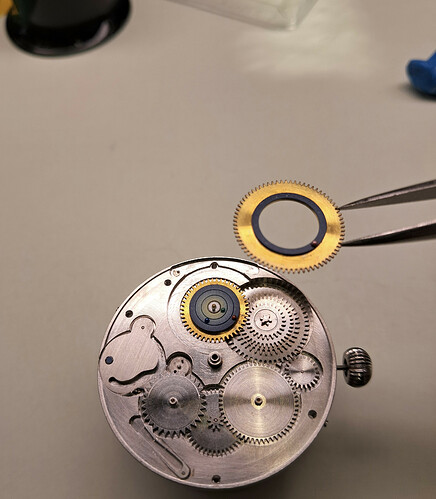

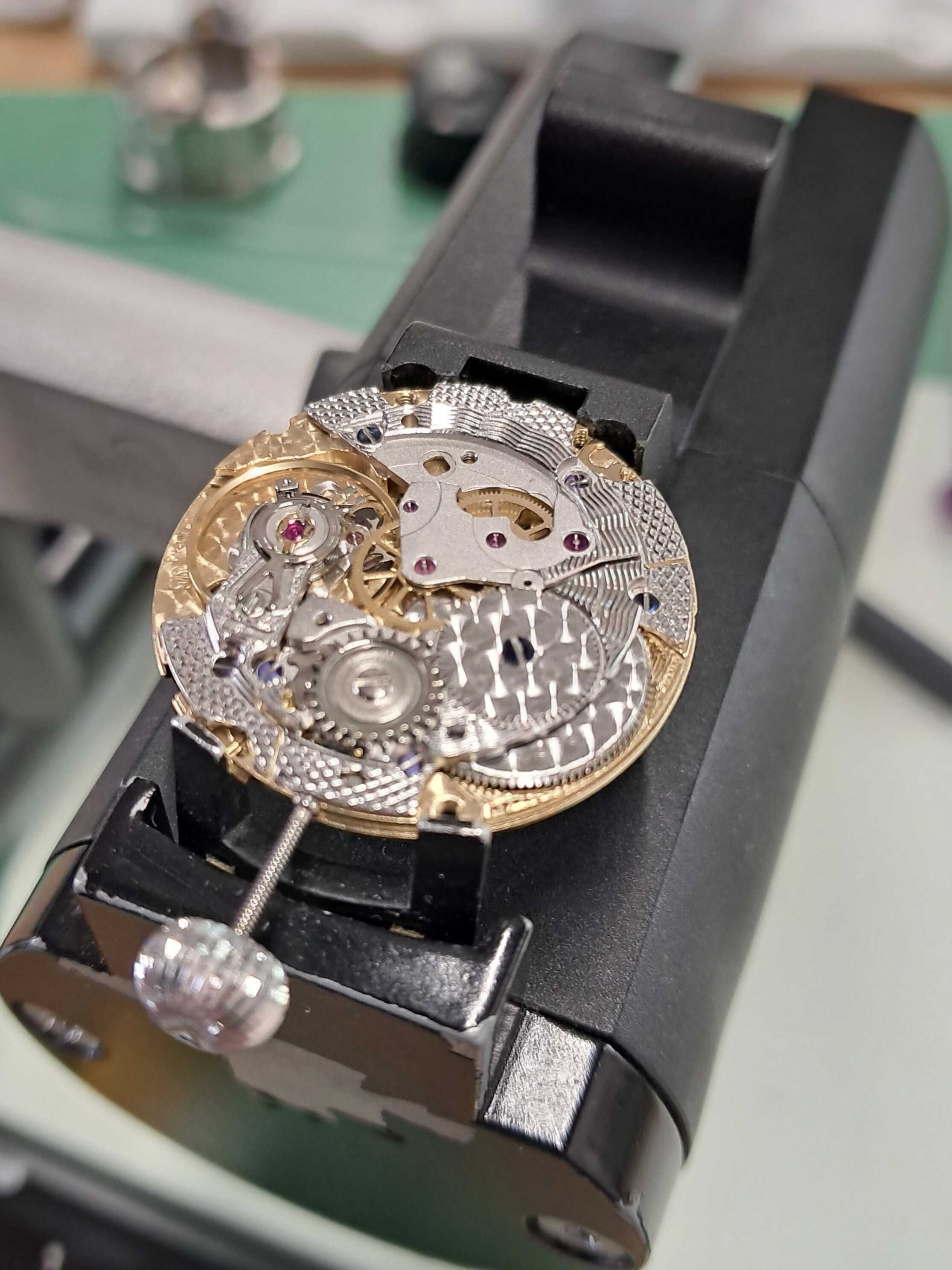

Ook van mijn eigen horloge heb ik foto’s gekregen van de servicebeurt, prachtige foto’s. Voor mij voegt dit zeker toe aan het gevoel voor het horloge.

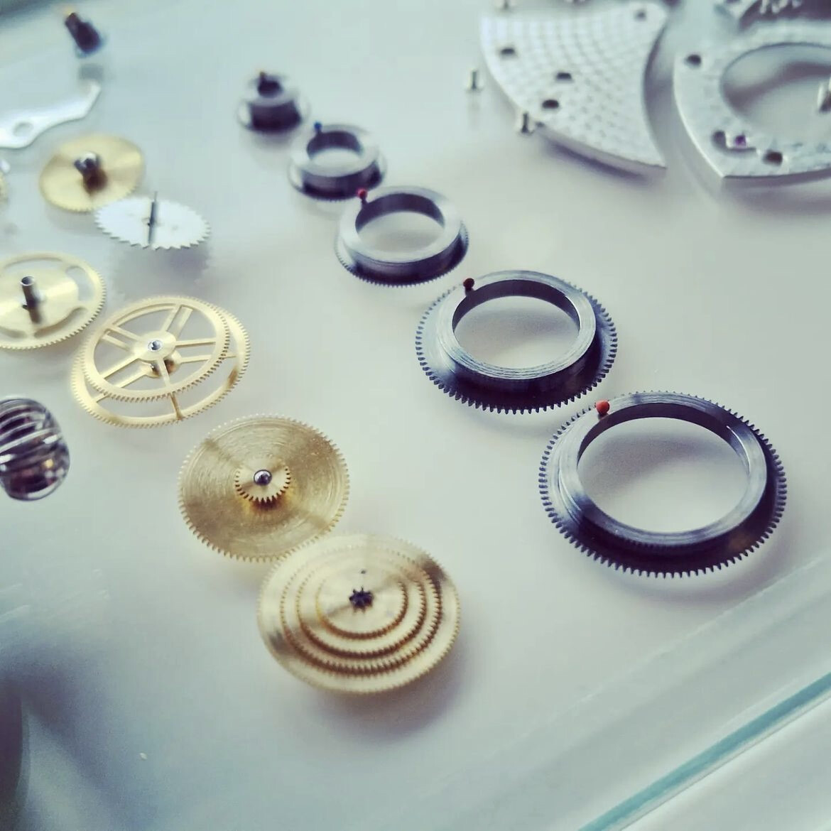

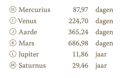

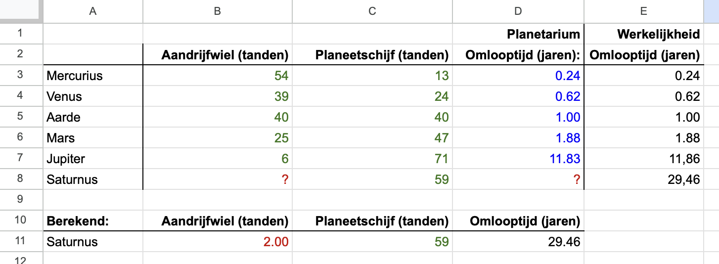

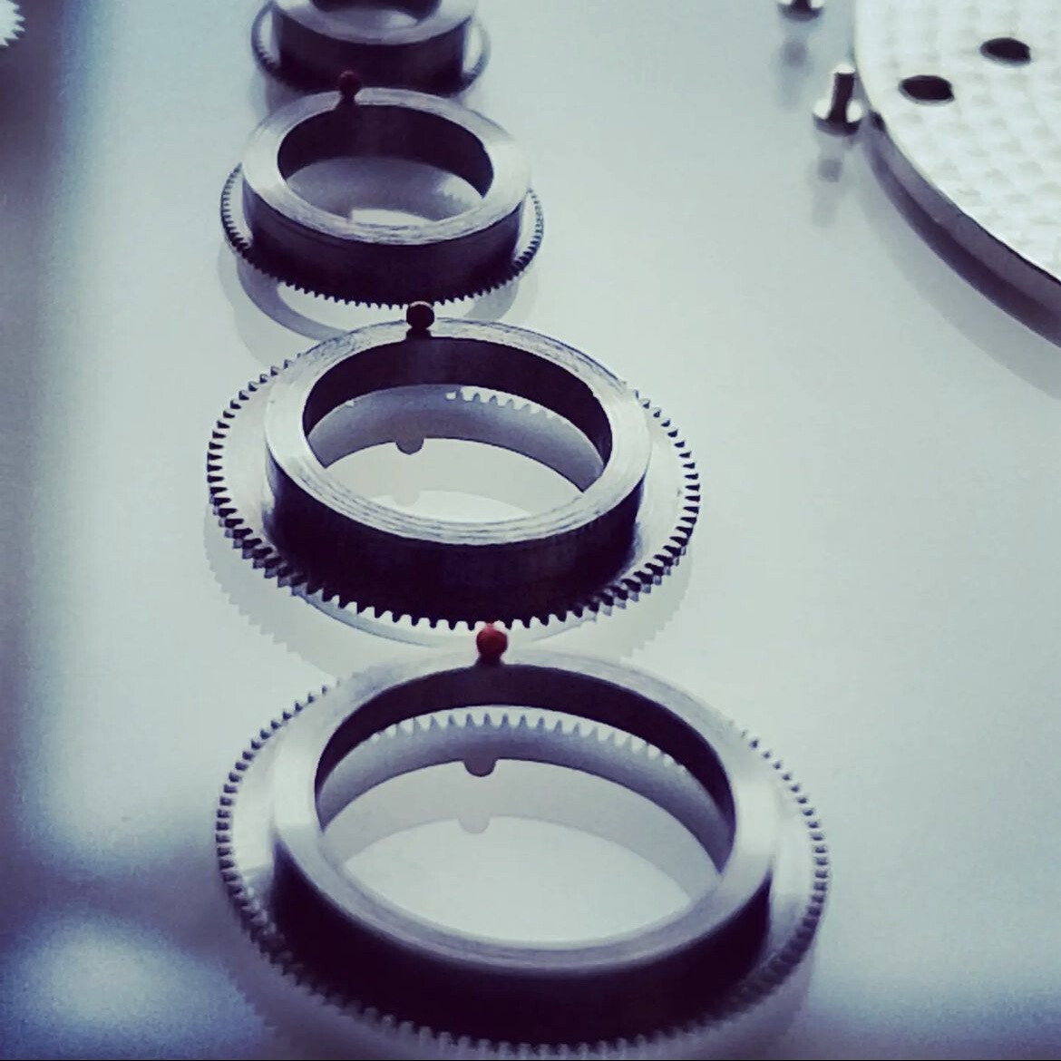

In het planetarium zit elke planeet op zijn eigen “planetenschijf” met voor elke planeet een wisselend aantal tanden. Deze “planeetschijven” worden aangedreven door een tandwiel ernaast, welke ik “aandrijfwiel” zal noemen. Er zijn 5 aandrijfwielen boven elkaar. Dit is vreemd: “5 tandwielen voor 6 planeten?”. Na bestuderen van verschillende foto’s, en wat dingen uitwerken, is dit mij duidelijk geworden.
Foto: Bij “A” is het aandrijfwiel te zien, bij “B” zijn de planeten te zien. Daarnaast wat verschillende zaken die ik heb geteld.
Op de foto’s ben ik tanden per wiel gaan tellen. De foto’s zijn niet zo duidelijk dat het aantal met zekerheid te zeggen is, maar een goede benadering is wel mogelijk. Wat hierbij opvalt is dat de “planeetschijven” van binnen naar buiten steeds meer tanden hebben, behalve de buitenste: Saturnus. Deze planeet heeft opeens minder tanden dan zijn voorganger Jupiter? Ook lijken op de foto’s de tandwielen van de “planeetschijven” van Saturnus en Jupiter precies over elkaar te vallen, eenzelfde buitenste diameter. Toen kwam het idee dat het bovenste tandwiel van “aandrijfwiel” mogelijk met alle tanden in de “planeetschijf” van Jupiter aangrijpt, maar dat niet alle tanden hoog genoeg zijn om de “planeetschijf” van Saturnus te laten draaien.
Goed, na tellen, denken en uitwerken kon ik bovenstaande tabel maken. Hierbij is in groen te zien wat ik heb geteld: het aantal tanden per wiel. Dit is soms een schattig gezien dit niet altijd duidelijk te zien is en soms een combinatie van verschillende foto’s. Als we ervan uitgaan dat in het planetarium de planeet Aarde in precies 1 jaar een rondje om de zon draait, kan voor de andere planeten uitgerekend worden hoe lang die erover doen om een rondje om de zon te draaien in het horloge. De berekende omlooptijd per planeet in het planetarium staat in de tabel in het blauw.
Als hiernaast de werkelijke omlooptijden worden neergezet, valt op dat tot op een honderdste nauwkeurig alles klopt, met uitzondering van Jupiter. Dat dit zo precies overeenkomt, vond ik vrij verbazend. Jupiter is de enige die bij deze berekeningen afwijkt: in het horloge doet Jupiter 11,83 jaar over een rondje om de zon, terwijl dat in werkelijkheid 11,86 is. Dat betekent dat Jupiter slechts 11 dagen per 11,86 jaar afwijkt! Ik vond het vrij indrukwekkend dat de getallen zo precies overeenkwamen, dat het horloge zo nauwkeurig ontworpen is.
Nu we weten dat de planeten bijzonder nauwkeurig om de zon draaien, kunnen we ervan uitgaan dat Saturnus ook in het planetarium exact 29,46 jaar doet over een rondje om de zon. Samen met 59 tanden op de planeetschijf van Saturnus, kan berekend worden dat het aandrijfwiel van Saturnus 2 tanden zou moeten hebben, dit is in rood berekend aangegeven (berekend door (1/29,46)x59).

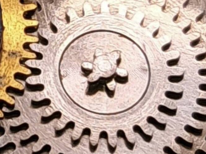

Met deze kennis in gedachte heb ik eerdere foto’s teruggekeken, en is daar inderdaad te zien dat van het bovenste aandrijfwiel twee tanden hoger uitsteken. Dit klopt dus perfect met de berekeningen.
Detail van “aandrijfwiel”. Hierop is bij het bovenste tandwiel te zien dat de tanden rechts boven en links onder op de hoger lijken te staan dan de andere vier.

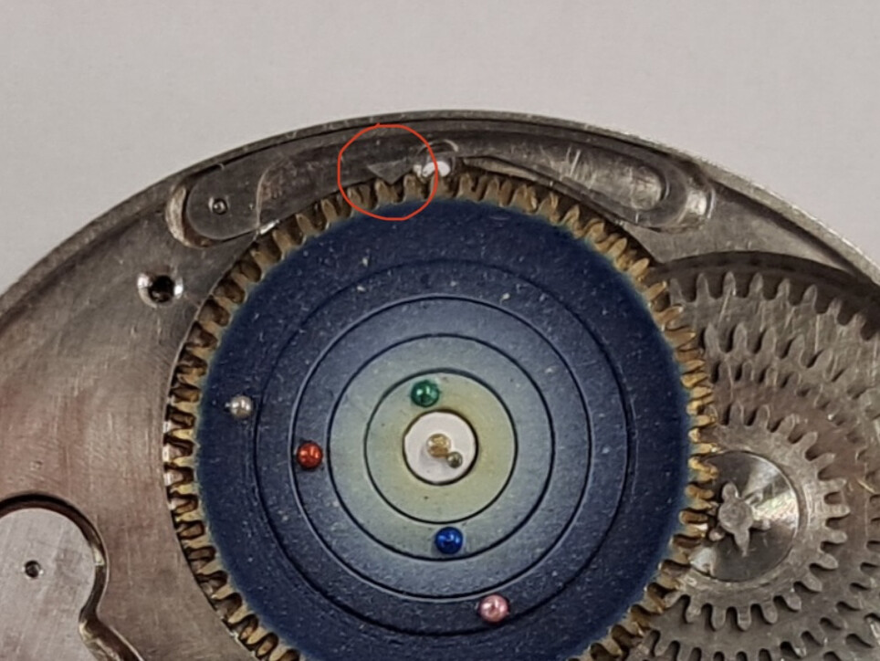

Saturnus heeft een planeetschijf met 59 tanden en wordt maar 2x per jaar één tand vooruit gezet. Daarmee draait Saturnus in het horloge 29,5 jaar rond de zon. Omdat de planeetschijf van Saturnus niet altijd in contact is met aandrijfwiel, zou deze kunnen bewegen, en zelfs het aandrijfwiel, met daarmee het uurwerk, blokkeren. Om dit te voorkomen is bovenaan, op 12 uur, bij de planeetschijf van Saturnus een veer die de planeetschijf van Saturnus op zijn plek houdt.
Met rood omcirkeld de veer die de planeetschijf van Saturnus op zijn plek houdt.
Bovenstaande theorie en foto’s heb ik met @koen besproken, aan de hand van de foto’s kwam hij tot dezelfde conclusie. Erg leuk als alles klopt, met elkaar overeen komt en terug te zien is op de foto’s. Een bijzonder nauwkeurig planetarium.

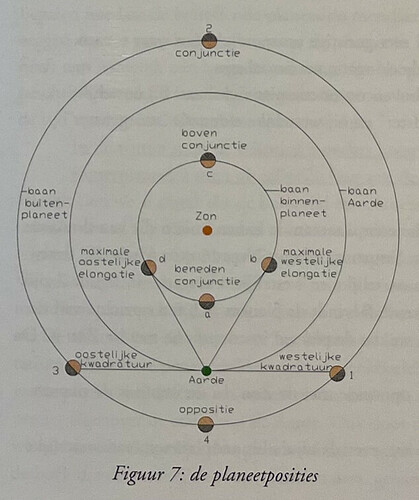

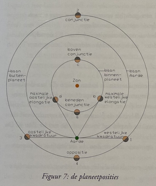

Hans Noordmans was een geweldige astronoom die de oorspronkelijke handleiding voor van der Klaauw Planetarium heeft geschreven. Hans Noordmans heeft het boek “Binnenste Buiten” geschreven over de werking van het Eise Eisinga Planetarium, geholpen aan restauratie van Eise Eisinga Planetarium en kreeg postuum de Zilveren Anjer in 2014 (video: youtu.be/K-BMJ5efP_4). Deze handleiding kwam bij elk planetarium, bestaat uit 24 A5 pagina’s met tekst en figuren. Dat deze handleiding standaard geleverd werd bij het horloge, vind ik geweldig. Liefhebberij ten top.
Figuur 7, Planeetposities. Uit de handleiding van het Planetarium, geschreven door Hans Noordmans
De uitleg of een planeet zichtbaar kan zijn of niet, splits zich in twee delen: voor de binnenste planeten en voor de buitenste planeten. De uitleg over wanneer de binnenste planeten, Mercurius en Venus, zichtbaar zijn, begrijp ik voor het grootste gedeelte. In de figuur hierboven zijn 4 posities voor een binnenste planeet getekend. Als een binnenste planeet in positie a of c staat (boven- of beneden conjunctie) dan is die planeet op dat moment niet te zien: je zou dan recht naar de zon kijken, dan is het dag en zijn planeten niet zichtbaar.
Staat de planeet vanuit aarde gezien rechts van de zon, positie b, wordt dit westelijke elongatie genoemd. De aarde draait in bovenstaande figuur tegen de klok in om zijn as (zoals alle planeten, behalve Venus en Uranus), dit betekent dit dat gedurende de nacht als eerst de binnenste planeet te zien zal zijn, vlak voordat de zon te zien is. Staat de planeet dus rechts van de zon, is deze in de ochtend te zien.
Staat de planeet vanuit aarde gezien links van de zon, positie d, wordt dit oostelijke elongatie genoemd. Omdat de aarde tegen de klok in draait, is als eerste de zon niet meer zichtbaar, waarna de binnenste planeet even zichtbaar kan zijn. Naarmate de aarde dan meer draait, zal ook deze planeet niet zichtbaar zijn. Staat de planeet links van de zon, is deze in de avond te zien.
Dus: staat Venus/Mercurius in lijn met de zon: is deze niet te zien. Staat deze links van de zon: is deze in de avond te zien, en staat deze rechts van de zon: is de planeet in de ochtend te zien. Vandaar dat Venus ook wel morning, of evening, star genoemd wordt.
Voor de buitenste planeten, Mars, Jupiter en Saturnus, wordt de handleiding een stuk ingewikkelder. Als een van deze planeten ten opzichte van de aarde achter de zon staat, boven conjunctie, is deze uiteraard niet te zien. Staat de planeet recht achter de aarde, beneden conjunctie, is deze vrijwel de hele nacht te zien. Staat de planeet tov de aarde links van de zon: is deze met name in de avond te zien, en rechts van de zon met name in de ochtend te zien. Tot zover begrijp ik het nog. Alleen dit stukje theorie begrijpen maakt het al leuker om naar het Planetarium te kijken, en te bedenken welke planeten die avond zichtbaar kunnen zijn.
De handleiding gaat nog een paar stappen verder, waar ik niet precies uitkom. Er zou veel meer afgelezen/geschat kunnen worden. Er zou zelf aan de hand van de stand van aarde een schatting gemaakt kunnen worden over tijden van zonsopkomst en ondergang. Dus: Mocht iemand kunnen helpen met onderstaande uit te leggen: Graag!
Hoofdstuk 5.2 “De Buitenplaneten”. Uit de handleiding van het Planetarium, geschreven door Hans Noordmans
