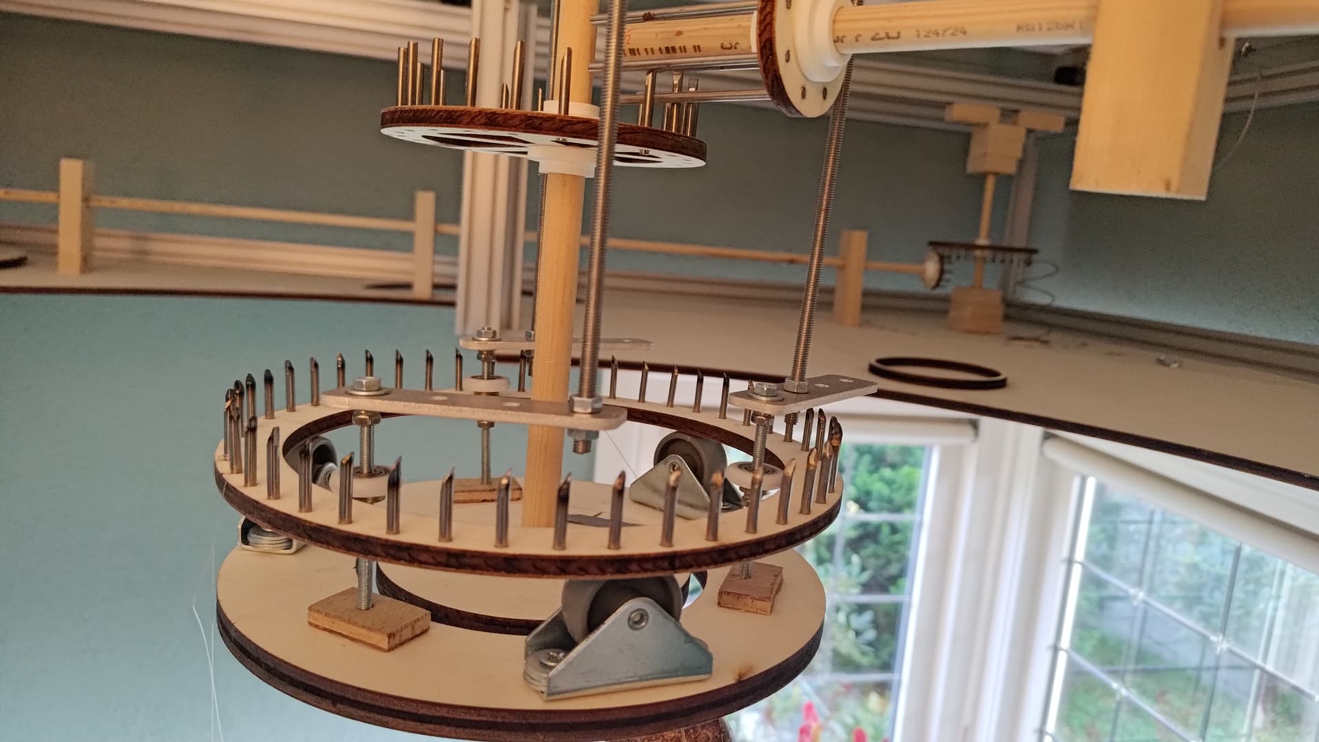

Het is inderdaad een benadering. Mijn tandwielen zijn niet ellips vormig, maar cirkelvormig. De as zit echter niet in het midden maar stuk(je) uit het midden. Voor de twee uiterste punten klopt de relatieve omlooptijd dus, maar daar tussenin verloopt het net iets anders dan bij een echte ellips baan. Dat is voor mij goed genoeg; in ieder geval een stuk beter dan wanneer ik een standaard tandwiel zou gebruiken. Voor de oriëntatie van de maxima gebruik ik gegevens van NASA.

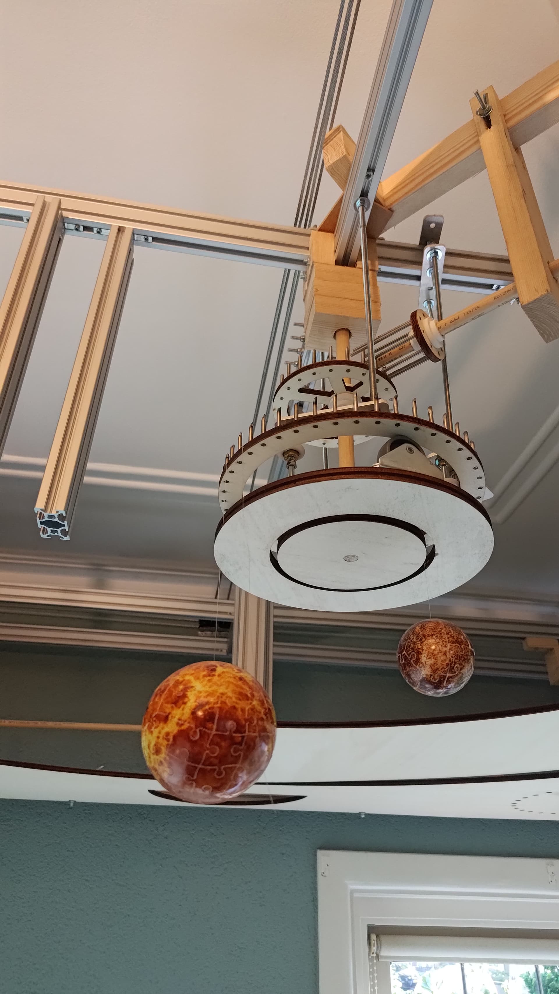

Ik heb overigens niet helemaal stil gezeten. Ik ben nu bezig met de tweede planeetring van Venus. Anders dan bij de ring van Mercurius waarbij het hele plafondplaatje met de as meedraait, staat de plafondplaat bij Venus en de volgende planeten stil. Op de plafondplaat ligt een tandwiel op wieltjes, zodat deze rond kan draaien. de planeet bevestig ik dan aan dit tandwiel, zodat deze meedraait.
De planeten die er nu tijdelijk aanhangen zijn 3D puzzles, aangezien ik pas in een later stadium de daadwerkelijke planeten die ik ga gebruiken wil maken. Het ziet er best leuk uit, maar ze zijn te groot.
