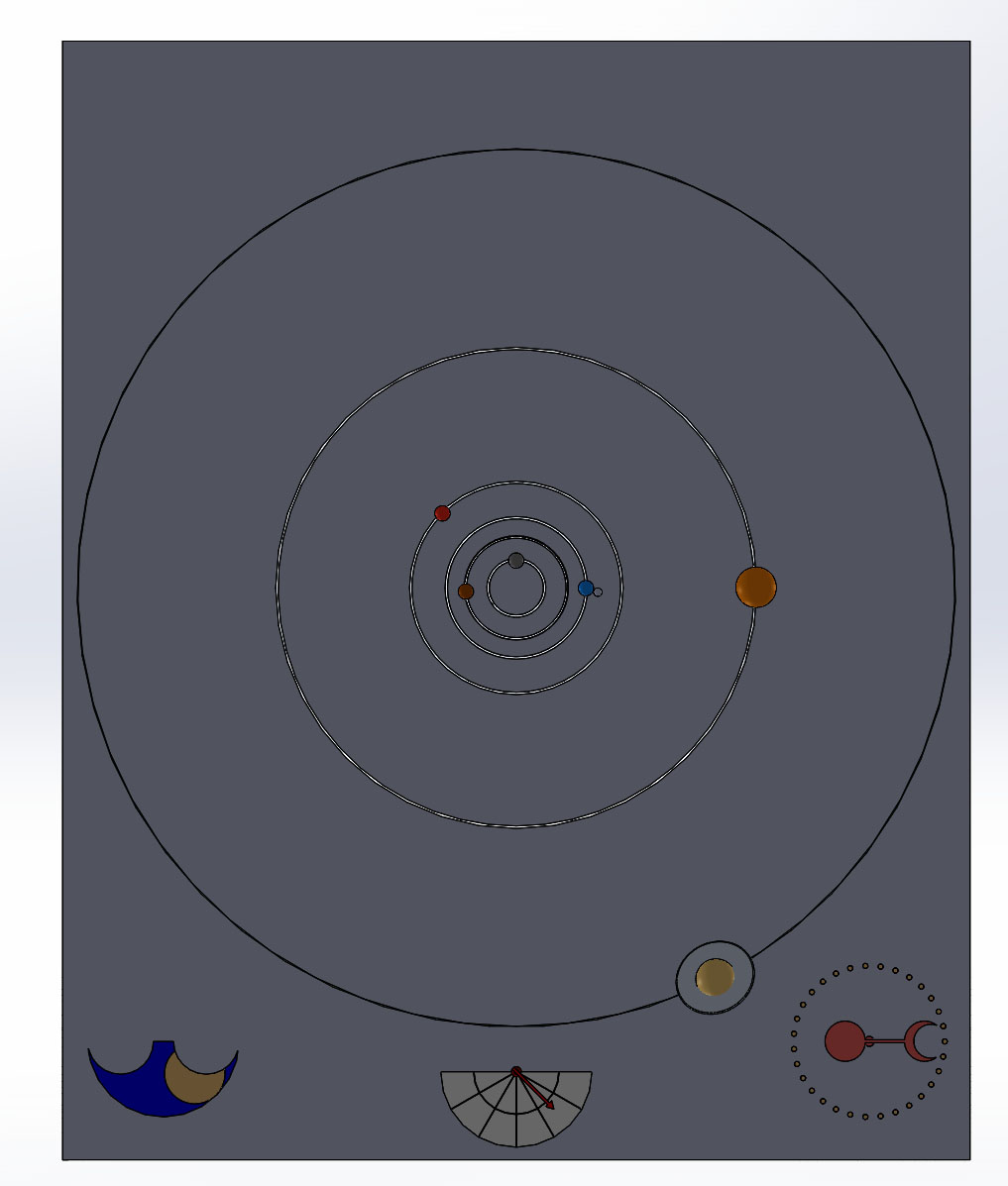

De opzet van het planetarium begint steeds meer vorm te krijgen. Alle weergavecomponenten heb ik nu ingetekend. Van onderaf naar het plafond kijkend ziet het er nu zo uit:
Van bovenaf zien de planeetbanen er zo uit:
Voor de verhoudingen tussen de planeetbanen gebruik ik 2 verschillende schalen. De banen van jupiter en saturnus kloppen met elkaar. De banen van de andere 4 planeten zijn 1,5x zo groot. Dit heb ik voornamelijk gedaan om mezelf meer ruimte te geven voor de binnenste planeten. De aarde krijgt nu een baan van 27,3 cm diameter, wat anders 18,2 cm zou zijn. Dit zou het erg lastig maken om de maan nog om de aarde te laten draaien. Ook vind ik het er visueel mooier uit zien omdat de binnenste planeten nu toch wat meer ruimte krijgen.

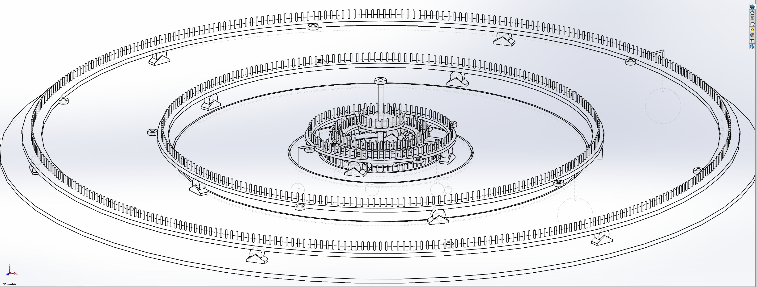

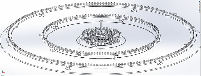

Per planeetbaan ziet de opzet er momenteel zo uit (in dit geval voor de aarde):
De onderste plaat is de plaat die je vanaf de onderkant ziet als je naar het plafond kijkt. Daarop heb ik een aantal kleine bokwielen waarop een ring met tanden draait. Dit is de component die centraal aangedreven gaat worden. De rondjes naast deze ring zijn kogellagers die de ring op zijn plaats houden (de vaste asjes hiervoor heb ik nog niet getekend). De planeet is vastgemaakt aan de ring en draait dus met de ring mee. De uitzondering is de baan van mercurius, waarbij de hele plaat draait en ik dus geen losse ring gebruik. Bij de aarde is de as van de planeet vastgemaakt met een kogellager waardoor deze ook rond kan draaien. Op deze as zit een klein tandwieltje dat aangrijpt op een set extra tanden op de plaat. Hierdoor moet als het goed is dus de combinatie van aarde en maan gaan ronddraaien.

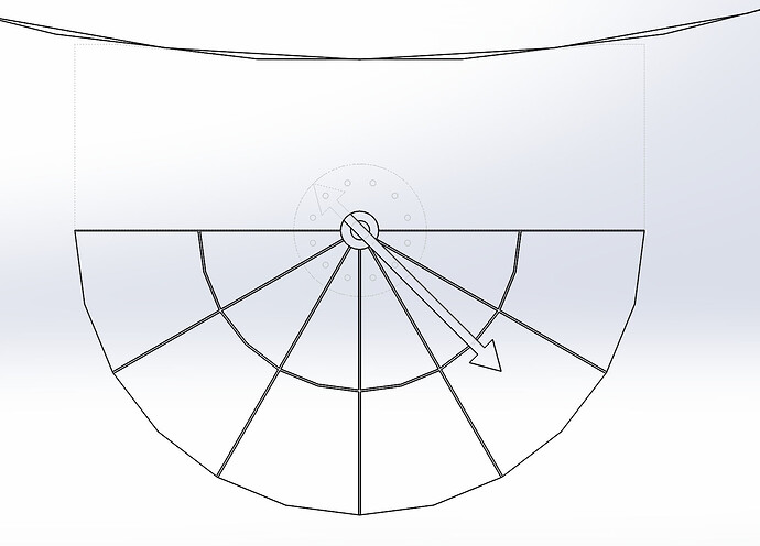

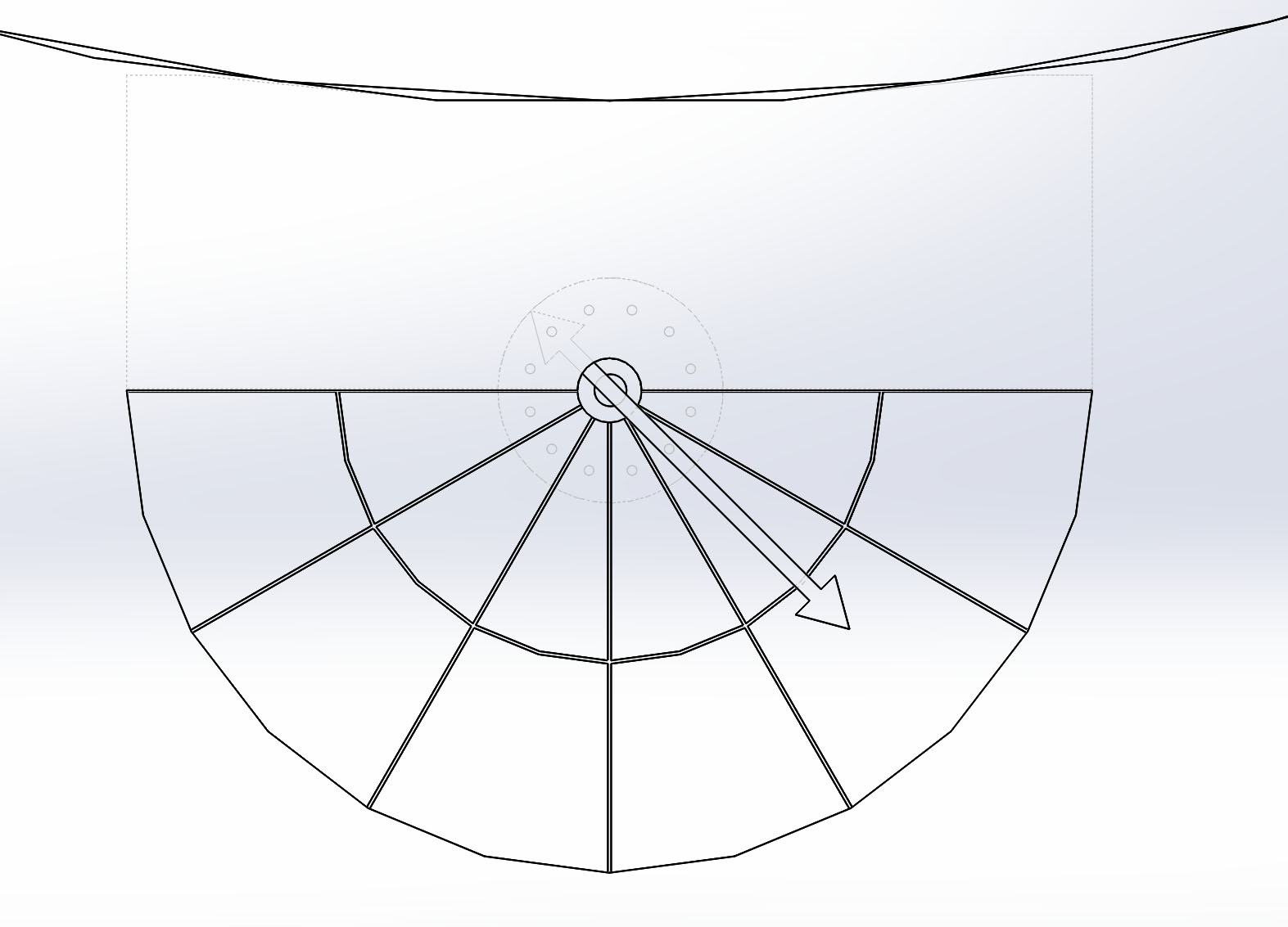

Naast de planeetbanen heb ik nog een maanfase (op het bovenste plaatje links), de dag van de maand (op het bovenste plaatje rechts) en de maand (in het midden). Om ruimte te besparen bij de maandweergave, combineer ik een korte wijzer en een lange wijzer op een enkele as. De lange wijzer wijst dus de eerste 6 maanden aan, waarna de korte wijzer het overneemt voor de overige 6 maanden (of andersom, ik zal tegen die tijd kijken wat er beter uit ziet).
