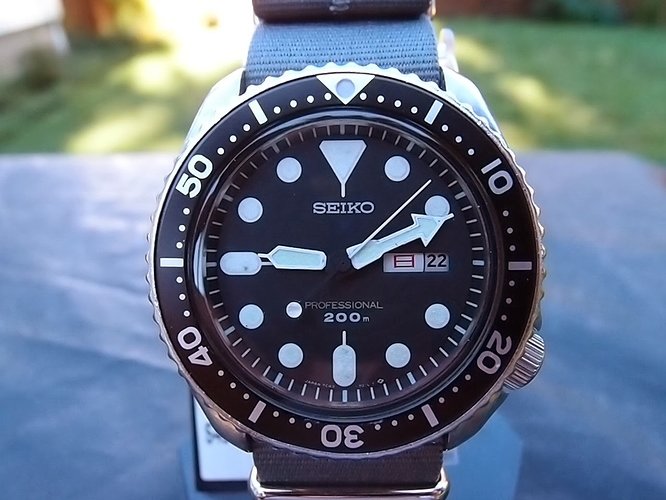

Op zoek naar witte skx wijzers, suggesties ?
De 7s26 van mijn skx007 rammelt wat en valt regelmatig stil dus heb ik een NH35 besteld om zelf een reparatie poging te ondernemen.
Als de kast sowieso opengaat kan ik evengoed de wijzers wisselen voor wat ik mooier vind : skx wijzers met een witte rand & zwarte basis, liefst originele seiko handen met seiko lume zoals die van de vroegere quartz divers : seiko-7c43-7010 (quartz wijzers passen niet denk ik)

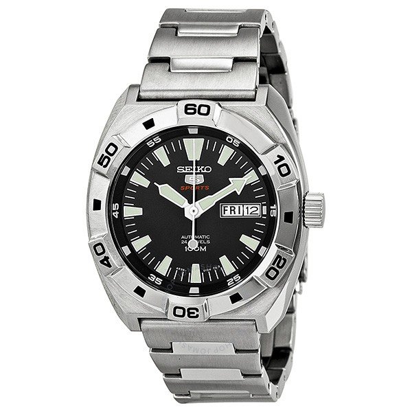

Of die van de srp281 misschien , deze zouden wss wel passen.
Als iemand weet waar ik dit soort wijzers kan vinden hoor ik het graag, monsterwatches heeft ze niet…
Dus :
  • zelfde vorm als skx wijzers
  • witte randen
  • zwarte basis
  • (seiko) lume
Plan B zouden sumowijzers zijn, daar zijn ook tips voor welkom
Alvast bedankt,
