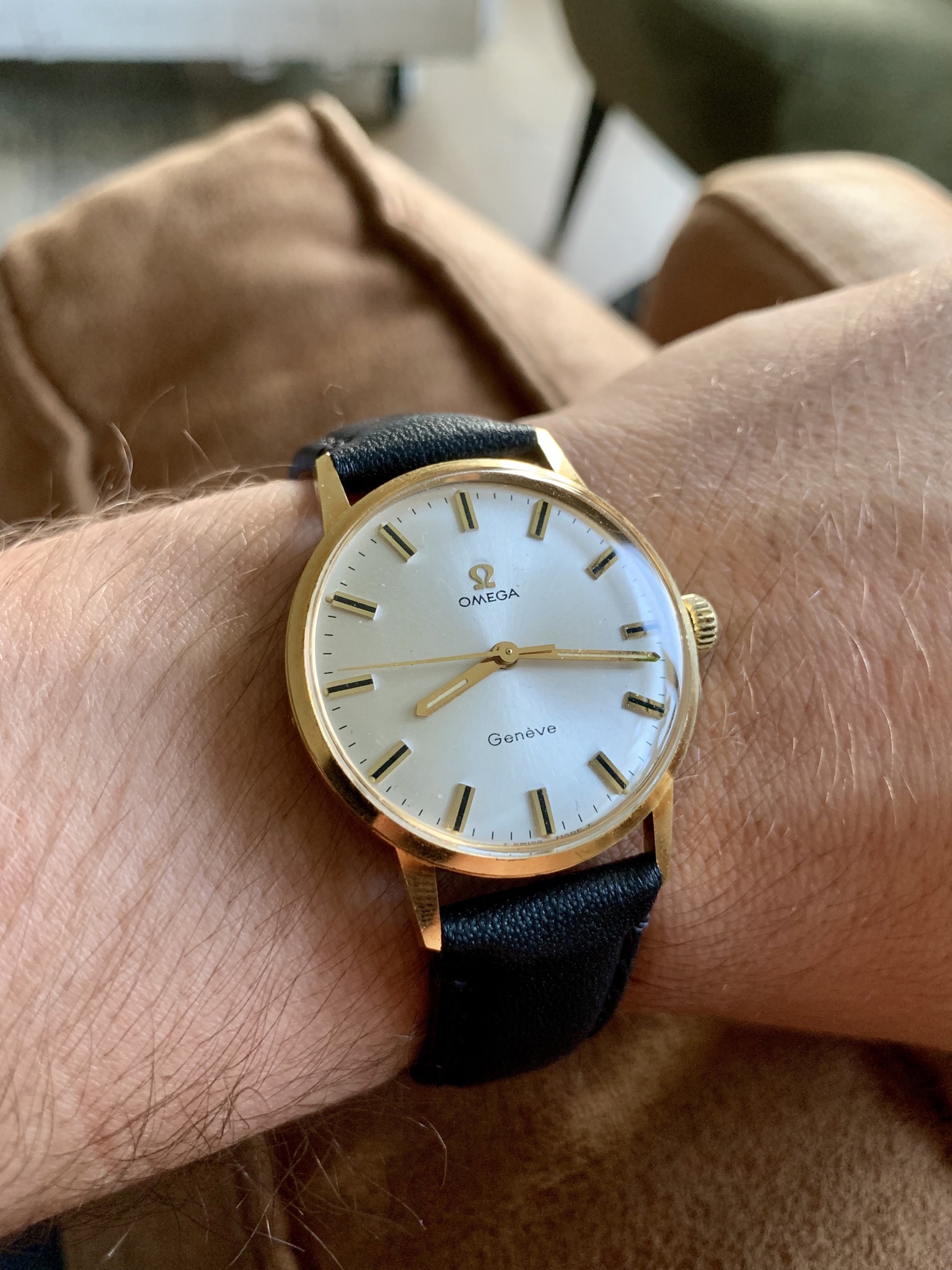

Ondertussen draag ik hem met trots. (wil nog een mooi ‘moderner’ bandje. Maar zou het verhaal graag uit willen zoeken.

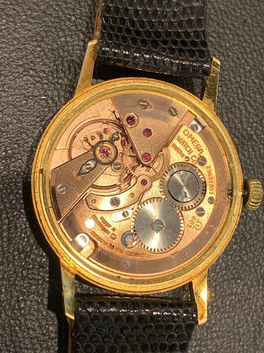

We zijn weer een stapje verder. Of in ieder geval meer info. Ik ben vanmiddag goed geholpen bij een Omega dealer waar iemand redelijk verstand van oudere Omega’s had. We hebben het horloge open gemaakt.
Het uurwerk is een 601. En het referentie nummer wat op het uurwerk staat is 29651951.

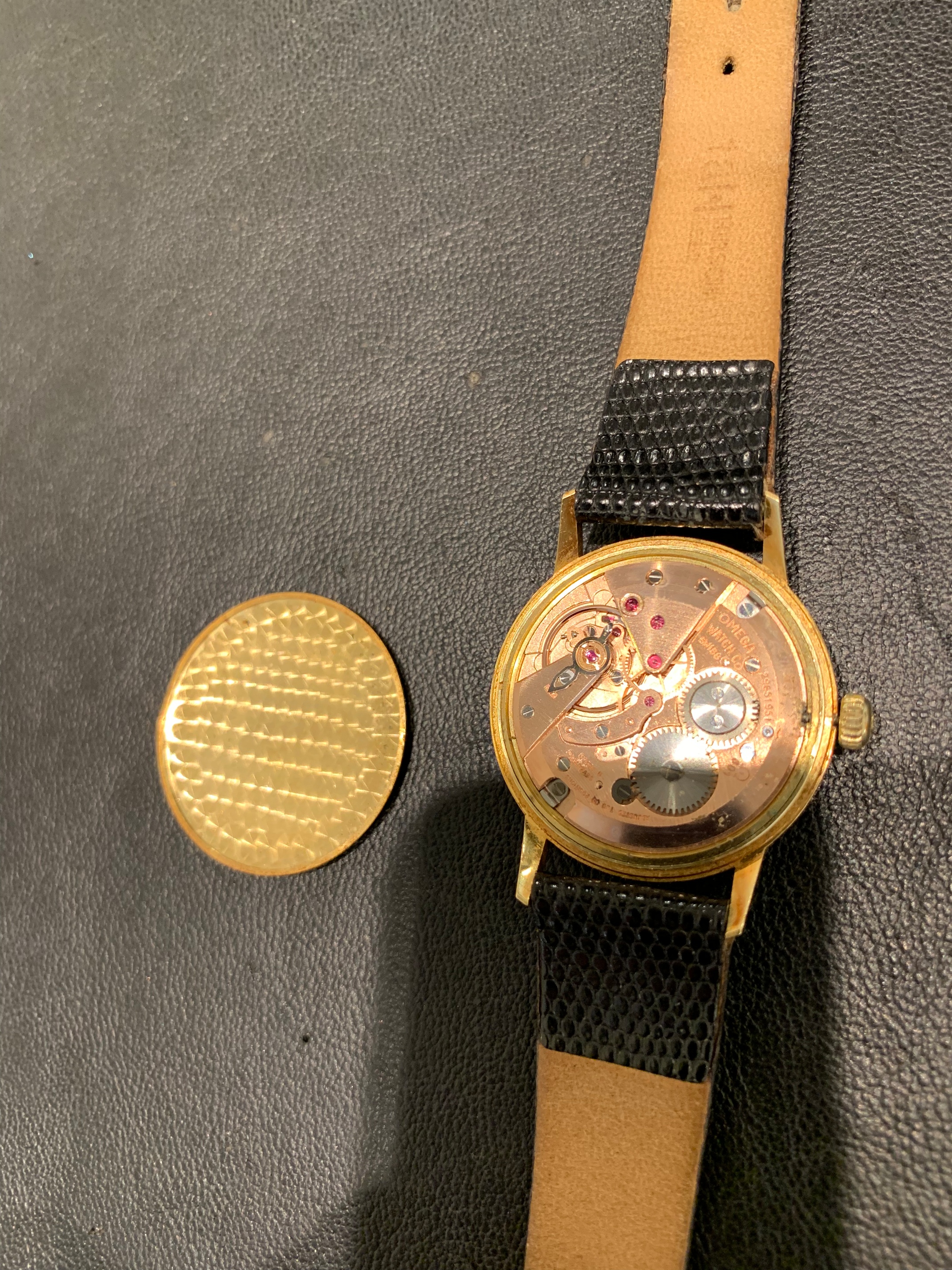

Het uurwerk is dus origineel en de kast is volgens de juwelier 100% 18k en leek hem een originele kast van Omega. Nu komen we bij de stempel vraag/deksel. Op de binnenkant staat er niets op de deksel zoals ik bij andere modellen (de stempel die op de buitenkant staat). De deksel was wel exact hetzelfde als een andere Omega Genève. Het kan zijn dat de deksel vervangen is, zo door Omega geleverd (het kan volgens hem), of de kast later vervangen is. Misschien geeft de binnenkant/nummers nu meer info.
Hier wat plaatjes en een filmpje. Dan kunnen jullie mee kijken. Wat is de volgende stap met de info van de binnenkant om uit te zoeken/checken? :slight_smile:
Die achterdeksel is zeker niet origineel. Kast heb ik mijn twijfels bij. Zou kunnen dat het achterdeksel niet meer beschikbaar was en dat een juwelier dit als oplossing zag. Uurwerk is origineel.

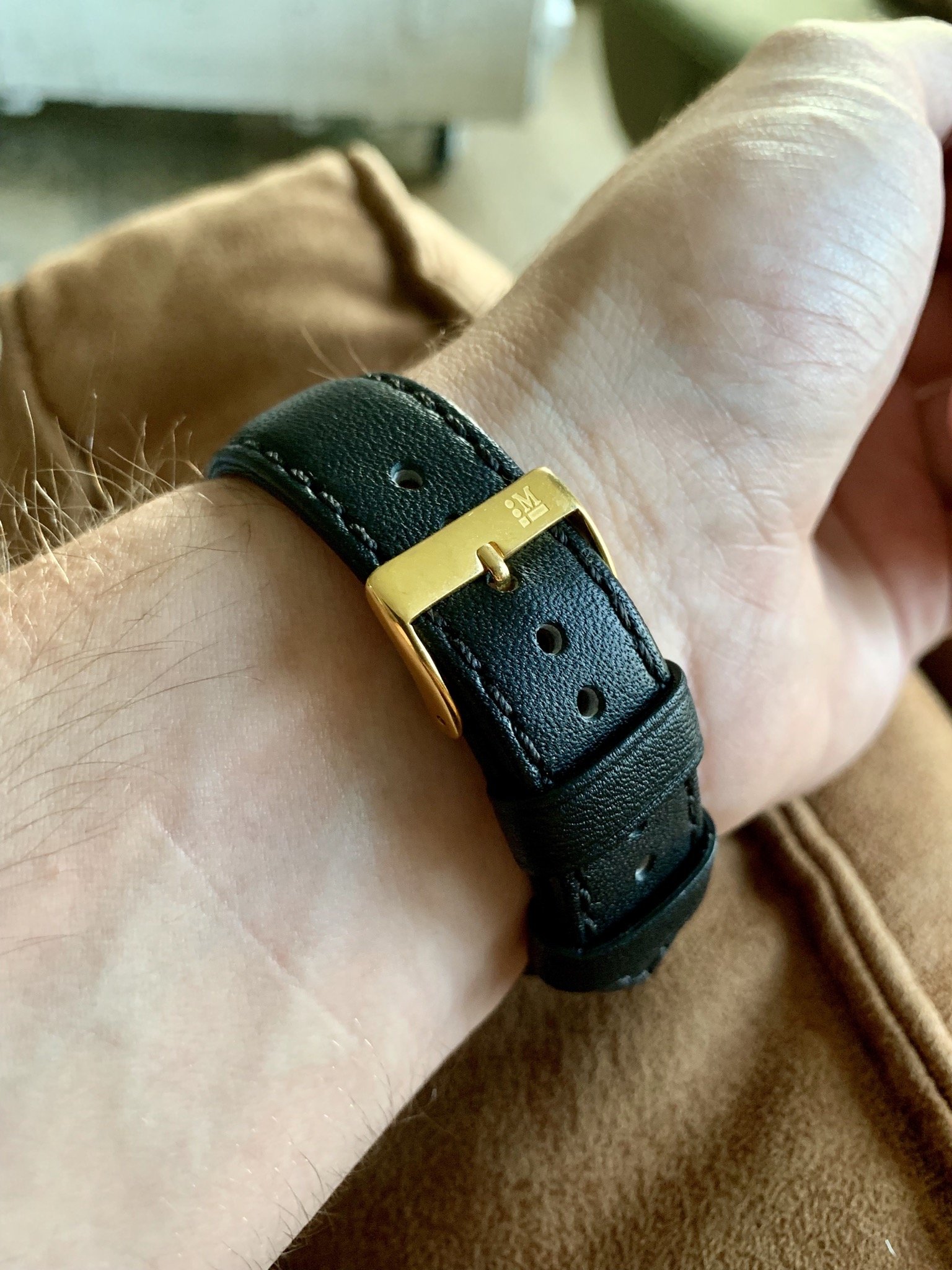

Ik heb er vandaag in ieder geval een nieuw simpel maar mooi leren bandje bij gekocht. Zo oogt hij wat beter als ik hem zelf ga dragen. Oude bandje was wat aan zn einde maar bewaar ik netjes in het doosje. Geeft echt een mooi gevoel om ‘zijn’ horloge om te hebben. :slight_smile:
Dit denk ik ook. Het maakt het horloge er voor mij niet minder speciaal op. Maar vind het leuk dit uit te zoeken en te weten wat de geschiedenis is.
Ik heb nu een serie nummer waarop ik uit kom dat het horloge in 1969 is gemaakt. (Via wat sites om Omega nummers te checken). Dat zou kloppen. Doordat er geen ref nummer op de deksel staat kan ik er nog niet echt achter komen wel model is en checken of dat matcht. Misschien via het 601 uurwerk en jaartal eens gaan zoeken…
serienummer is uit 1970 . kan kloppen metcal. 601
origineel deksel staat altijd goudmerk in. ziet eruit als aftermarket maar blijft prachtig horloge
Ja klopt! Ik zie nu hier dat het 29,000,000 serienummer uit 1970 komt. Hier kan je zien welk serienummer uit welk jaar komt. (Kan iets afwijken) Vanuit daar ben ik gaan zoeken op alles uit 1970 met een 601. uurwerk in de Omega Vintage database.
