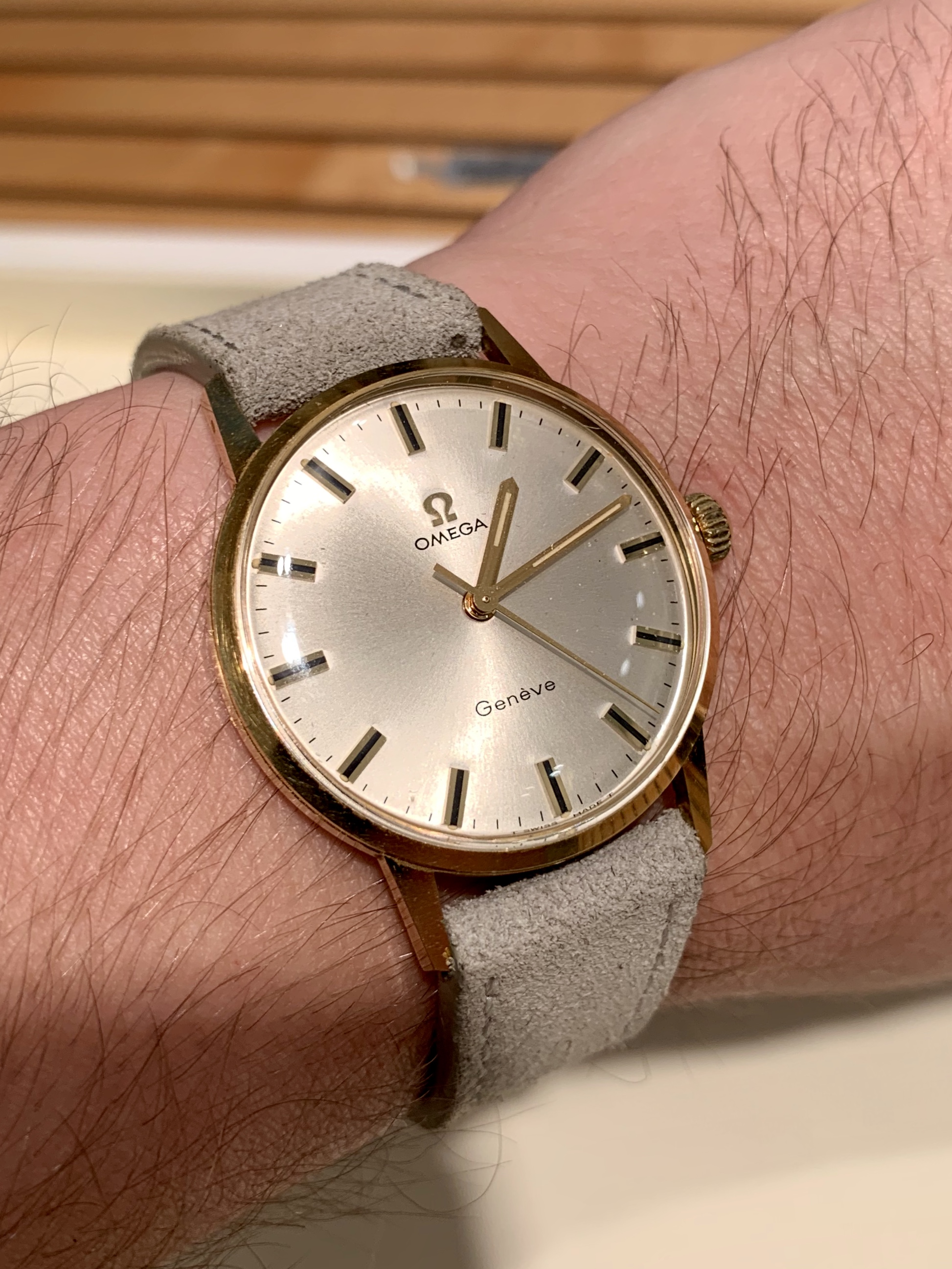

de diameter zonder kroon is meestal bij die 601 ongeveer 35.3 mm. en lug tot lug 41mm
Diameter hoe ik het nu meet van links naar rechts in het midden en zonder de kroon is 3,3cm van onderste lug naar bovenste lug precies 4,0/4,1cm.

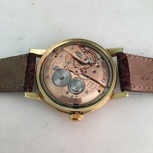

Uurwerk en binnenkant is exact hetzelfde voor zover ik kan zien.

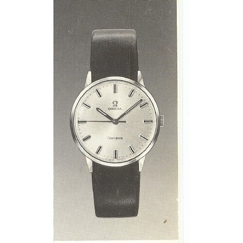

Na dit speurtochtje lang met rust gelaten te hebben en het horloge regelmatig met liefde te hebben gedragen kom ik zojuist een referentienummer tegen met exact dezelfde dail. Het betreft de Ref. 135.041
Als ik deze vergelijk klopt dit volledig. Alleen de kast niet. Zie het horloge van mijn opa:
Ik ben uit eindelijk blijven haken op een mogelijke ‘Franken’ of horloge met verwisselde kast. Het 601 uurwerk klopt, dail blijkt nu mogelijk te linken aan de Ref. 135.041.
https://www.omegawatches.com/watch-omega-geneve-omega-md-135-0041

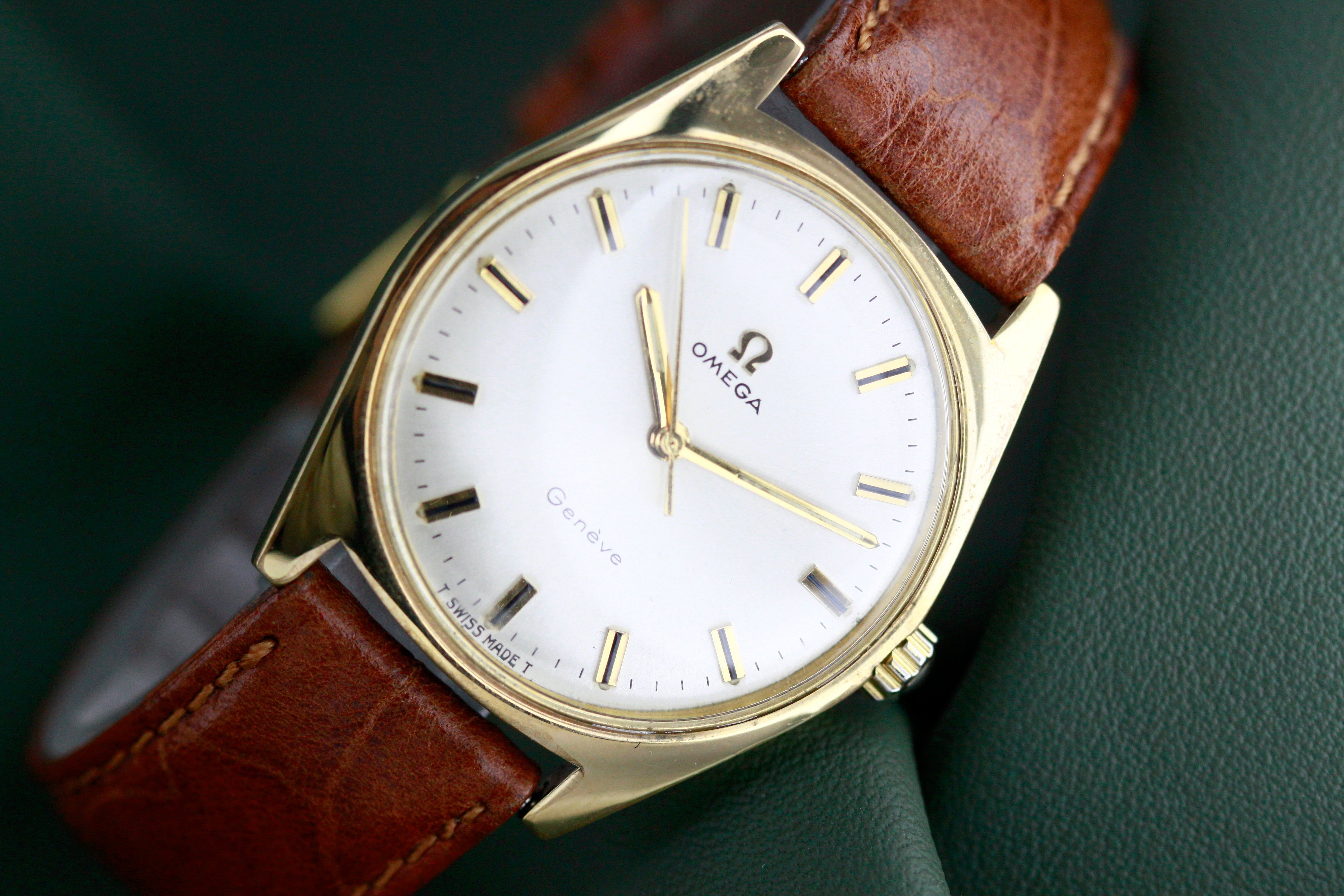

De Ref. 135.041 staat in de Omega database zonder afbeelding. Ik heb oa. op het Omega forum begrepen dat er in die tijd, ca. 1968, niet voor elke wijziging een ander ref nummer werd gebruikt. Daarnaast kan het dus zijn dat er andere referentie nummers zijn met deze dail waarvan de kast ook klopt. De kast van mij is iets puntiger en ook 18k goud.
Daarom kom ik weer terug bij de Ref 131.041: https://www.omegawatches.com/watch-omega-geneve-omega-ba-131-0041
De 131.041 lijkt dus exact het horloge te zijn. Het bijzondere is dat ik bij elke Google zoektocht op een 131.041 een net andere dail te zien krijg: de 12 uur indicatie heeft 2 streepjes. Dus die komt niet overeen met de database en mijn horloge wel.
Pfoee. Als er iemand kennis heeft of zin heeft om even mee te speuren zou dat leuk zijn!

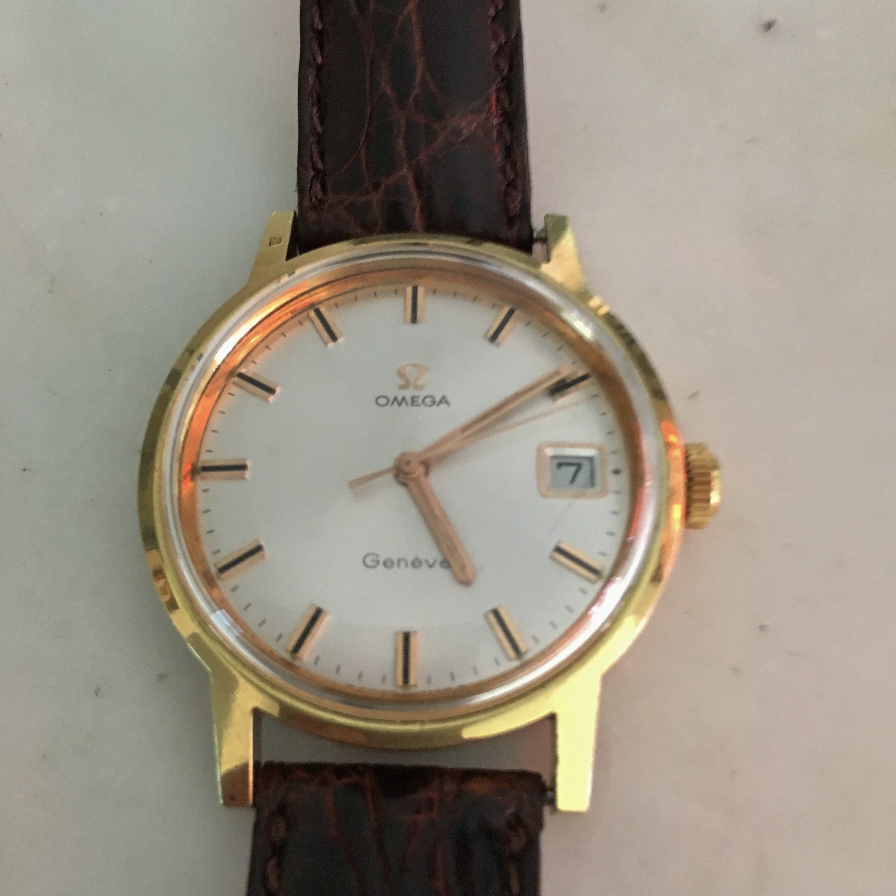

Ik heb niet het hele topic gelezen maar ik heb zelf een Omega 131.041 en deze heeft inderdaad een dubbele uurmarker aan de bovenzijde. Is deze kast ook volledig goud?
