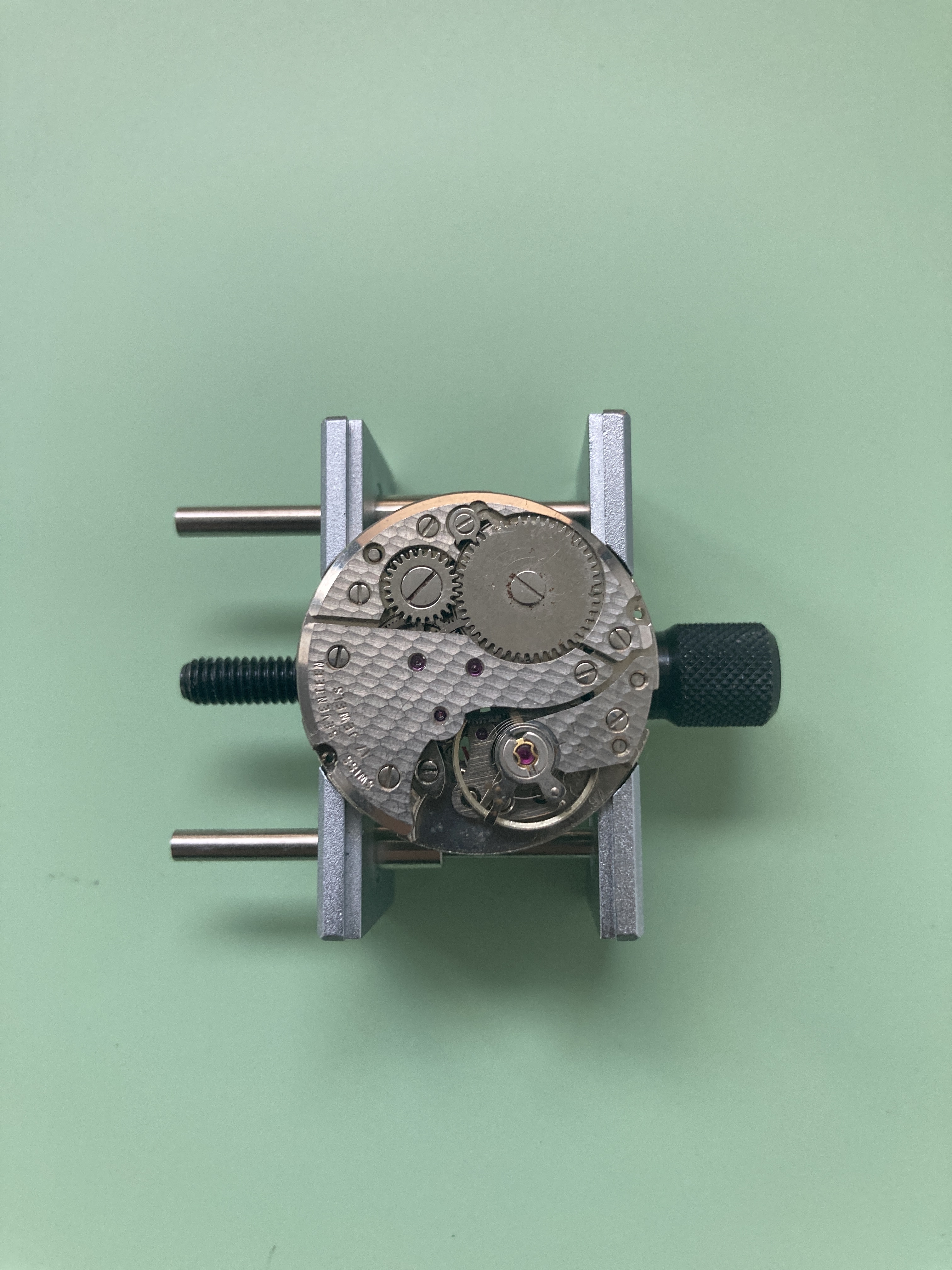

Ik ben bezig een vrij eenvoudig uurwerkje op te knappen waar verrassend genoeg bewerkte kloven / bruggen op zitten.
Misschien zou het leuk zijn hier een open deksel op te zetten en vroeg me af of zoiets aftermarket te krijgen is.
Mag ook niet te duur zijn, daarvoor heeft het te weinig waarde.
Weet iemand een (internet)adresje?

Ja klopt, gaat om de afmetingen van de case natuurlijk. Fotootje van het uurwerk was slechts ter illustratie.
