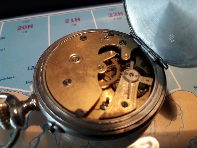

Goede avond.Ik heb een zakhorloge van P. Merkes en wil graag weten hoe ik het achterdeksel kan openen om het uurwerk te kunnen bestuderen. Het horloge loopt niet meer en dateert van begin 20e eeuw.
Waarschijnlijk zit er een inkeping in het achterdeksel.
Met een aardappelschilmesje wip je hem zo open.
groetjes Lenno
Als het een zakhorloge is met scharnierende voor en achterdeksel, dan zit er op de rand dicht bij de plaats van de kroon een inkeping in de rand. Zoals ook @lenno al aangaf.
het sierdeksel is open, daaronder zit nog een deksel. scharniert dat ook aan dezelfde zijde? ik zie geen inkeping en durf het niet te forceren…ben bang dat ik iets beschadig.
Kun je niet een foto uploaden.
Het scharniertje moet je kunnen zien.
Daar tegenover moet dan ook een inkeping zitten.
groetjes Lenno
Klopt, werkt meestal op dezelfde manier. Als je niets ziet kan een foto helpen.

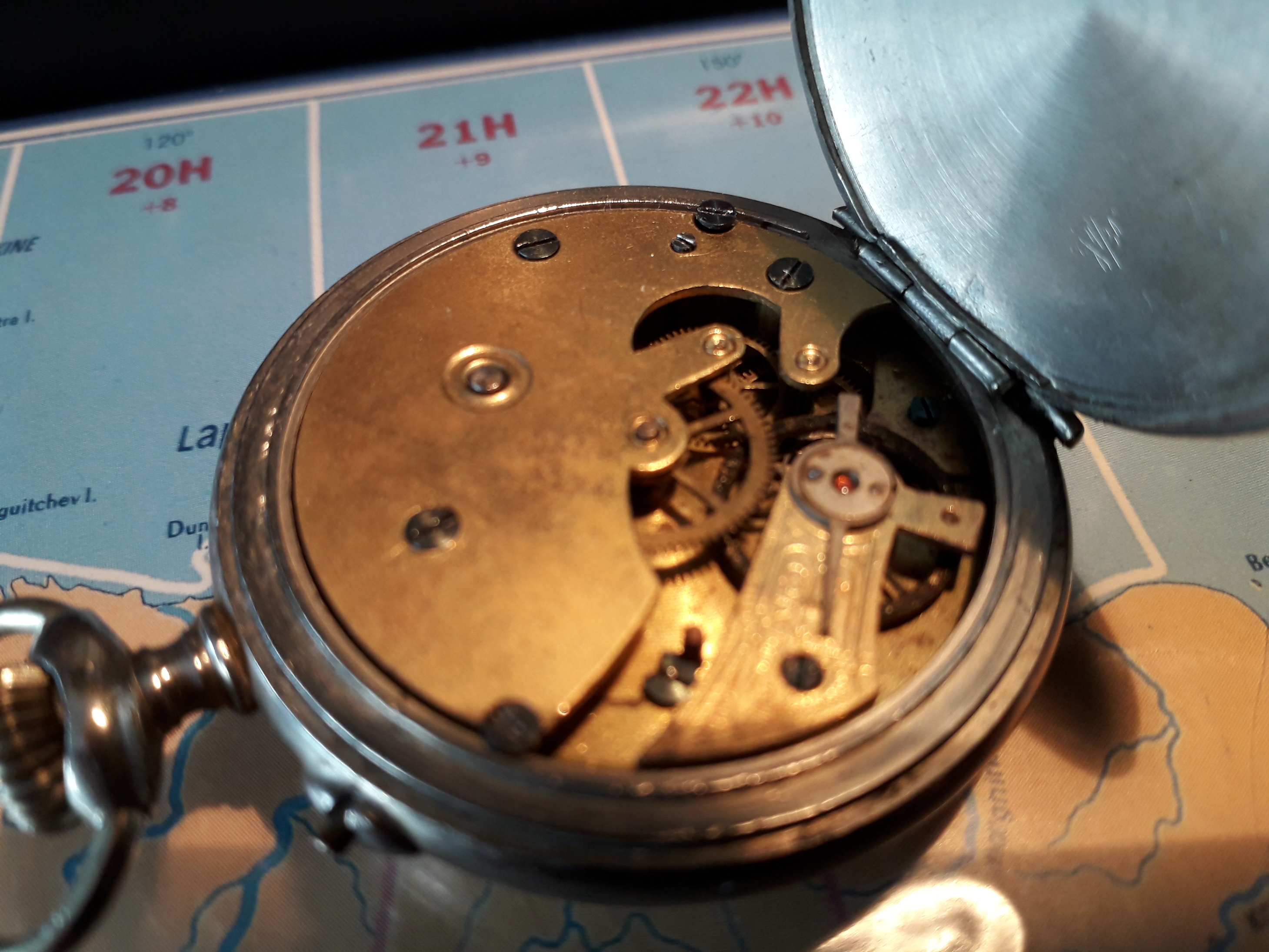

foto geplaatst. zal morgen weer inloggen.hopelijk is er dan duidelijkheid.
Op de foto aan de linkerkant vd kroon, waar al krassen staan, zou je hem open moeten kunnen wippen. Aardappelschilmesje en wat kracht. Wel voorzichtig en niet uitschieten. Succes!
gelukt…nu nog een klokkenmaker vinden die deze weer lopend krijgt…omgeving Rotterdam/Spijkenisse. Suggesties?
