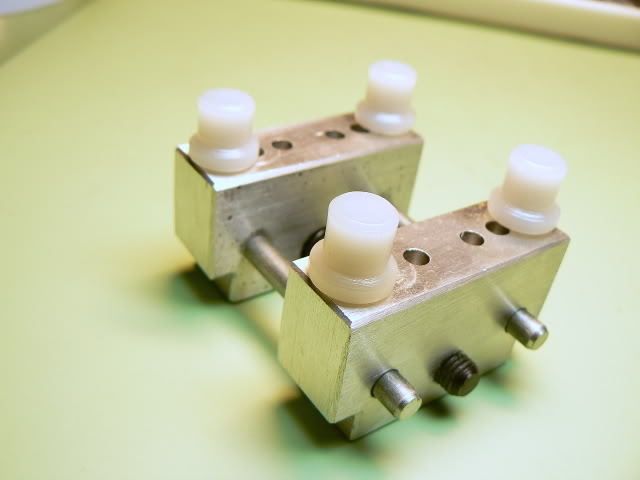

Die heb ik in een houten kasthouder in de workmate vastgeklemd zodat ik alle handen vrij had.
Vervolgens met zo’n kastopener de deksel verwijderd:
Dat lukte op deze manier zonder de boel te beschadigen.
Maar dan moet het uiteraard wel een deksel met nokjes/uitsparingen zijn. :sunglasses:

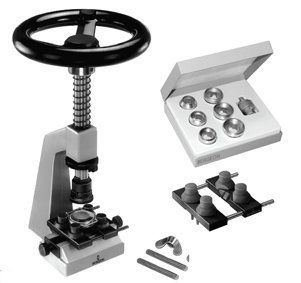

Als hij echt vast zit schijnt deze de oplossing te bieden.

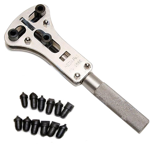

Heb je al geprobeerd aan je gereedschap een langere hefboom te maken? Het is zaak veel kracht te zetten maar wel zo soepel mogelijk, met een hefboom lukt het mij altijd.

Met deze kasthouder en de Jaxa-sleutel moet het deksel zich over geven, als het een schroefdeksel is tenminste. Zet de houder in de bankschroef, workmate o.i.d. leg de kast in de houder. zet de Jaxa sleutel (goed afgesteld) op de drie uitsparingen, druk met de muis van een hand op de kast en met de andere hand moet het los te draaien zijn. Precies zoals @wbcoupe al aangaf.
Wel heel stevig aandrukken, als het losschiet heb je geweldige krassen.

Zo’n Timoknack is echt geweldig, Horotec maakt ook een klik deksel opener maar die is lang niet zo effectief als deze.
Ja, de horotec ken ik al.
