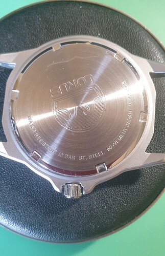

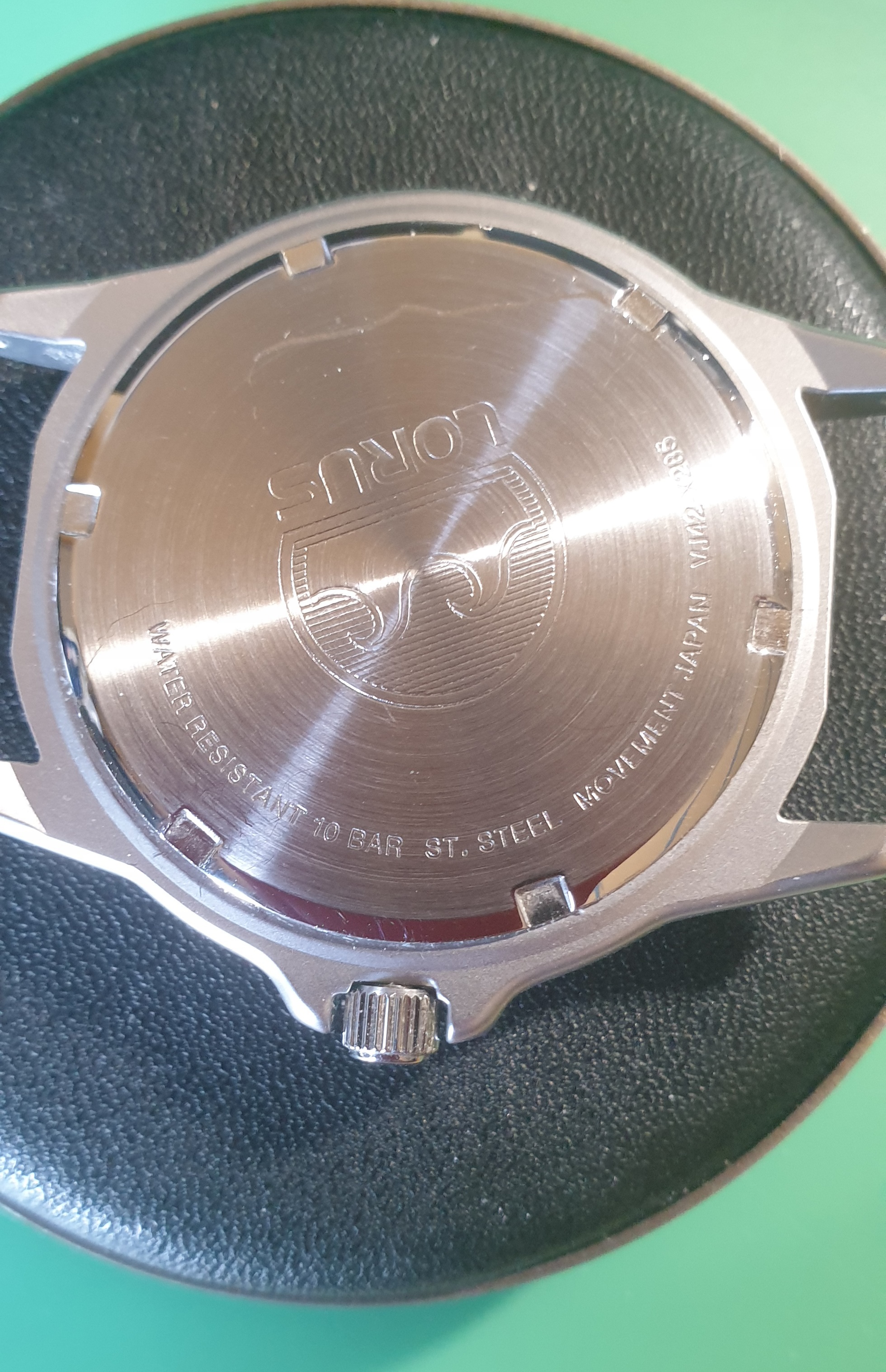

Het batterijtje van mijn Lorus is kennelijk leeg en dat wil ik vervangen. De caseback is een schroef. Ik heb er verschillende tools op losgelaten, maar ik krijg er geen beweging in. Heeft iemand tips?
Bekend euvel. Voorzichtig verwarmen met een föhn en dan nog eens proberen. Weet je zeker dat het een schroefdeksel is? Ik heb een paar horloges met fake aanzet voor schroef tereijl het een klemdeksel is.
Dank. Ja, het is wel echt een schroefdeksel. Ik heb het opgezocht, want ik dacht ook al dat het misschien toch wel een klikdeksel was.

Ondertussen ben ik behoorlijk chagrijnig geworden: alle tools schieten los, krassen volop, en geen beweging in te krijgen. Die notches lijken niet diep genoeg. Maar misschien is het kreng al kapot, want ik heb het net op mijn bureau gekwakt. Dat moet toch simpel kunnen, zo’n batterijtje vervangen? Grrrrr

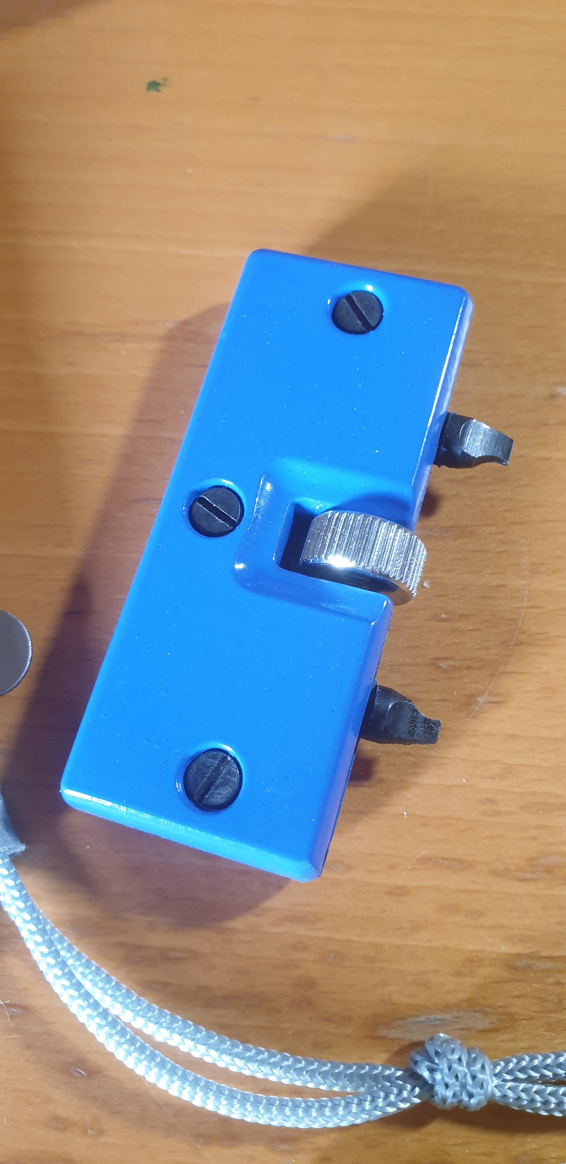

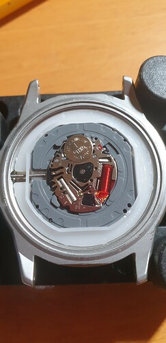

Yessss!!! Het is gelukt! Uiteindelijk met een gewoon tooltje en zo’n kasthouder:

Ik heb deze staan. Heb er nooit mee gewerkt geen idee hoe. Iemand een filmpje of zo?
