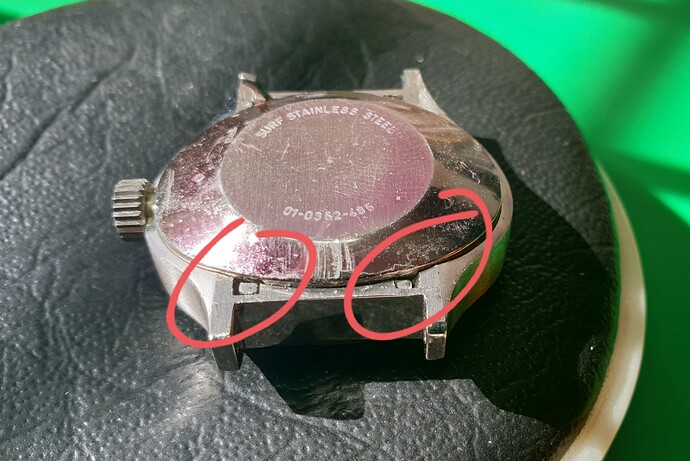

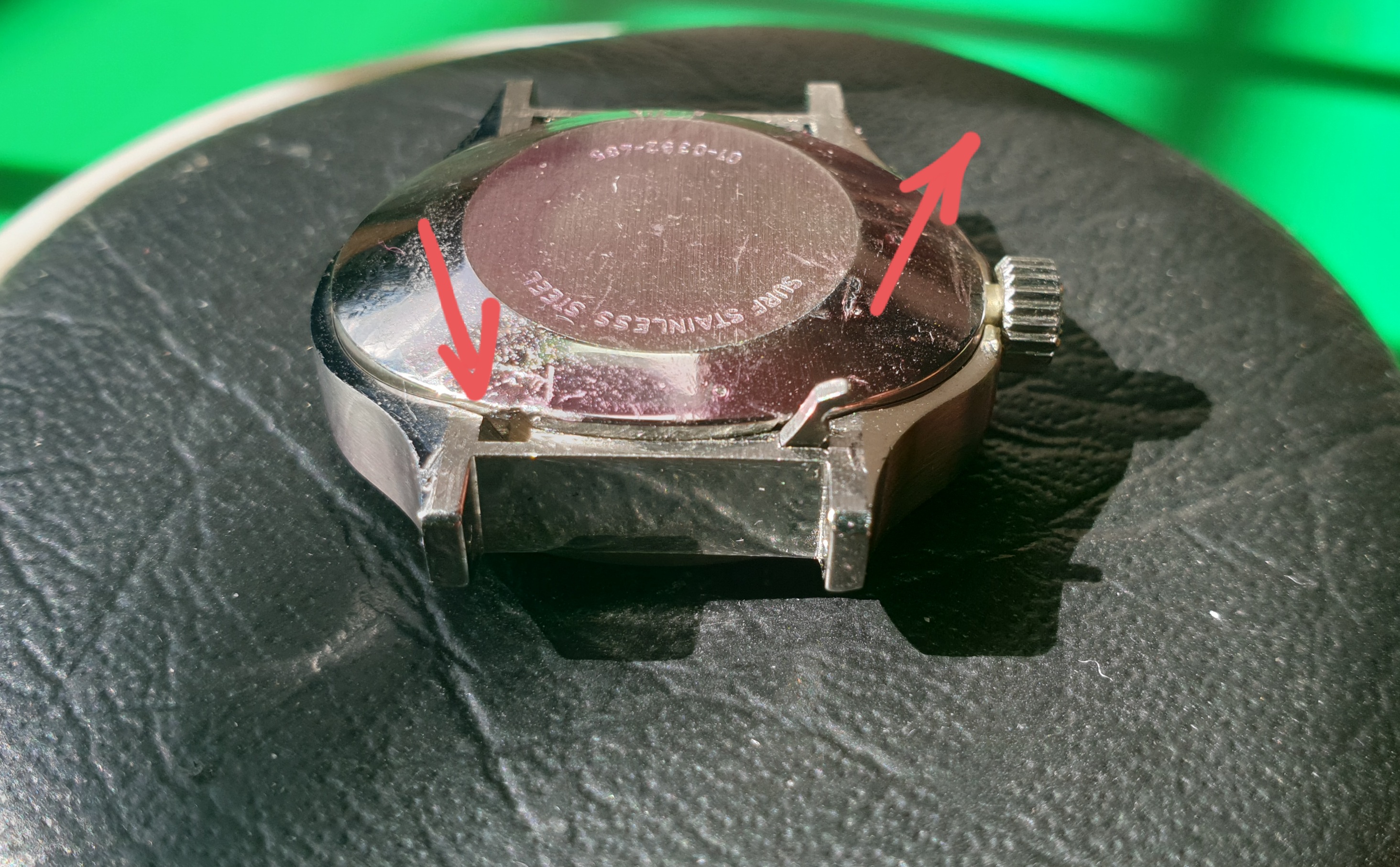

Een Zenith Port Royal, waarschijnlijk eind jaren 70 / Begin 80
Ik zou graag het uurwerk willen bekijken maar heb zoiets nog nooit gezien. Hoe gaat deze case open?
Aan de achterkant zit bij de lugs een soort hefboom(?)
Deze kan met enige kracht ingeduwd worden waardoor hij aan de andere kant omhoog komt.
Leuk, maar het lijkt op geen enkele manier bij te dragen aan het bereikbaar maken van het uurwerk.
Iemand ooit zoiets gezien?
Bij voorbaat dank voor de goedbedoelde adviezen om hem niet open te maken of dat aan iemand anders over te laten. Erg attent maar ik ben nog meer benieuwd naar de werking van deze horloge kast.

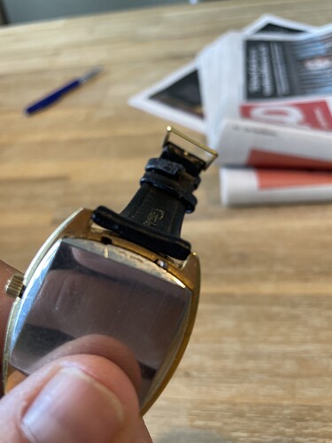

Pas op: ik heb 3 Eterna’s met dit systeem. Waarschijnlijk zijn er 2 van die beugeltjes. (Boven en onder. Die kunnen eruit en ik denk dan lichte druk op het glas, dan komt het complete uurwerk met glas en bodem naar achter eruit

Dank!

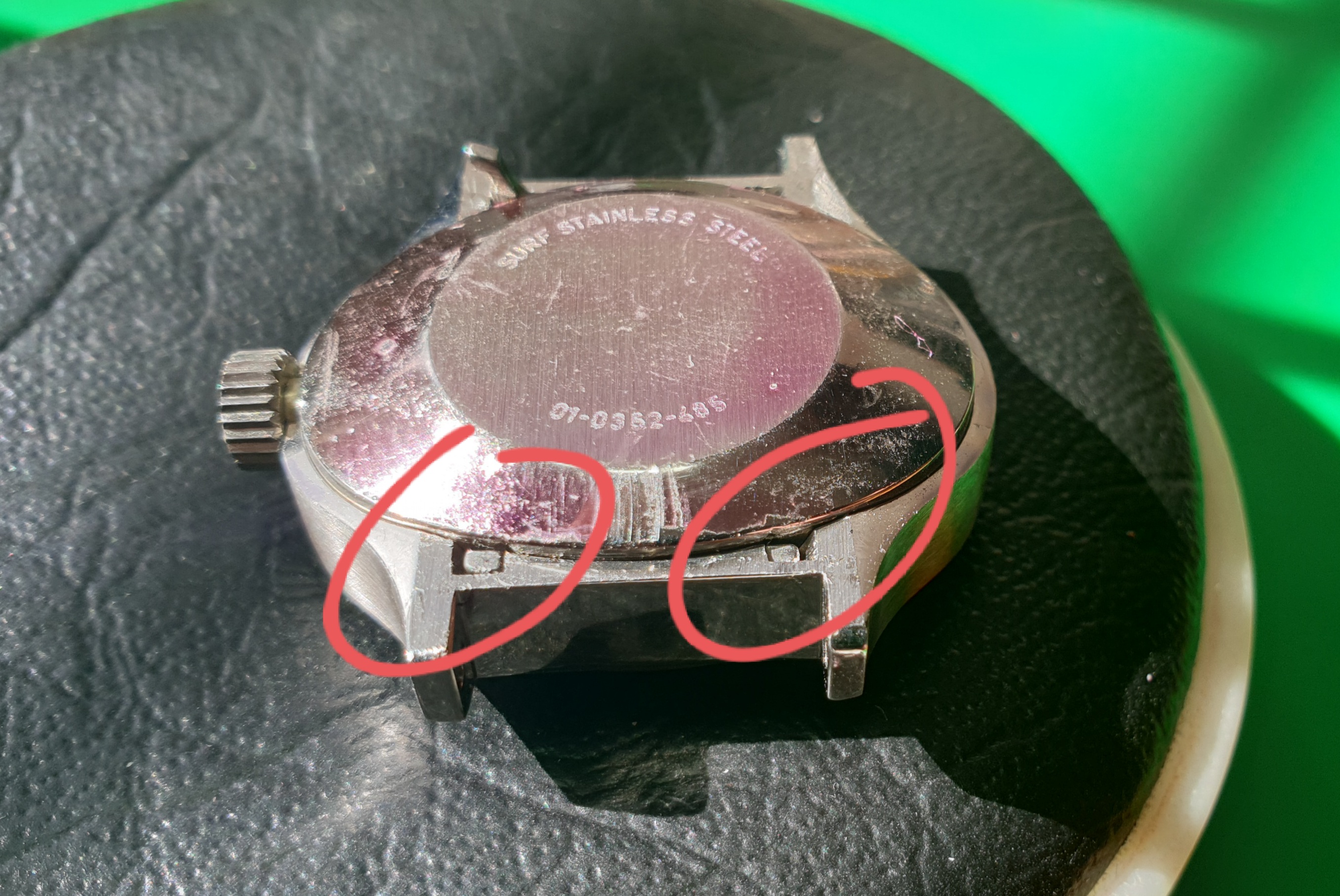

Er zitten er inderdaad 2 (boven en onder). Moeten die er er helemaal uit?
Aan één kant duwen drukt de andere kant dus naar boven, ik neem aan dat ik deze dan verder met een tang eruit moet trekken?
Ah, zie nu je foto en dat ze er inderdaad helemaal uit moeten.
Bijzonder…
Ja, allebei helemaal eruit. In de kast zit n soort sleuf, aan de zijde vh uurwerk ook
Wellich moet eerst de kroon met opwindas eruit, bij mij is dat een sleufgat in de kast, dan kan ie blijven zitten
Top, dankjewel! Bij mij zit er inderdaad ook een uitsparing in de kast voor de kroonas

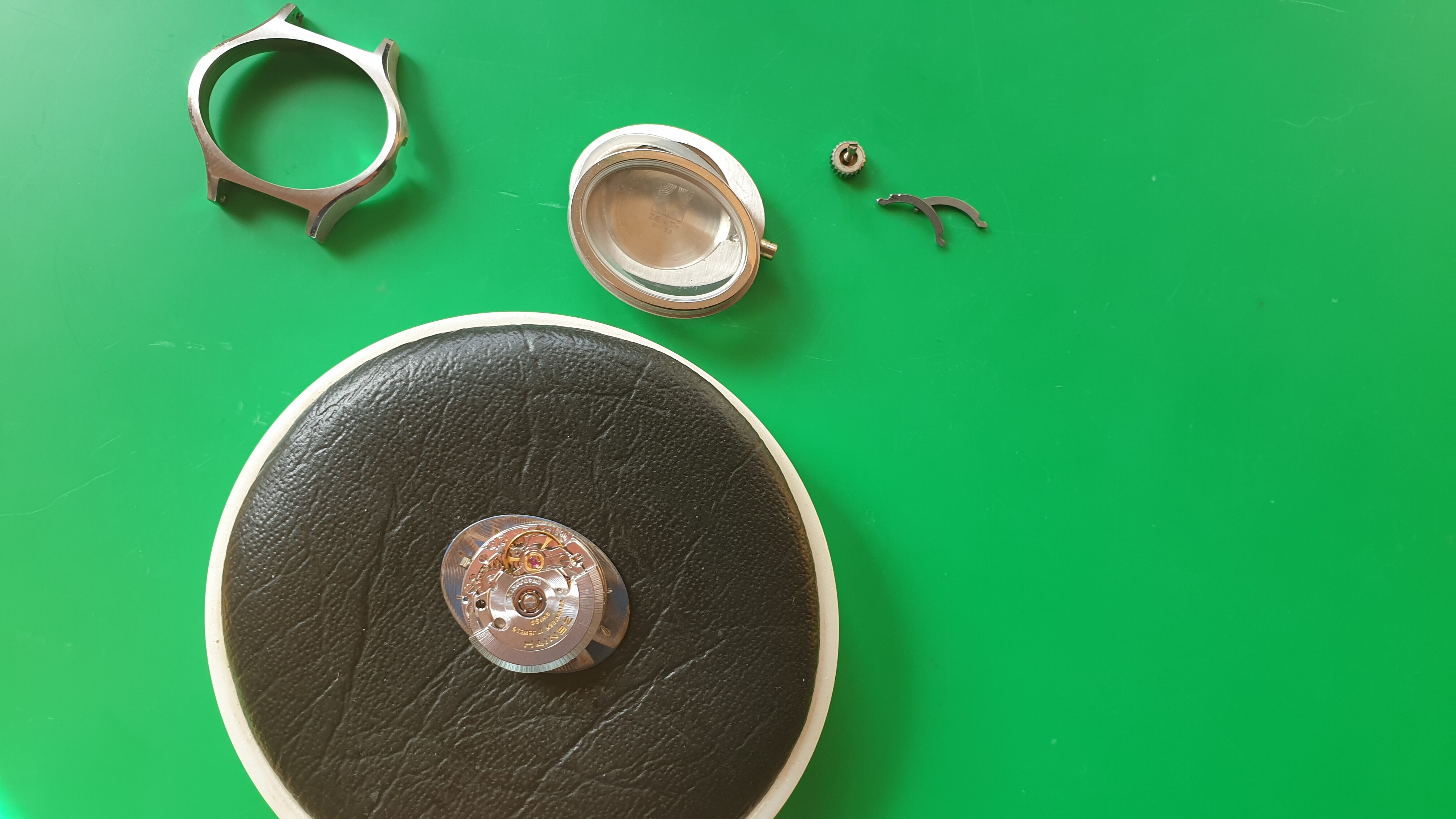

Gelukt!
Dankjewel voor de tips en hulp @Pablo1971!
