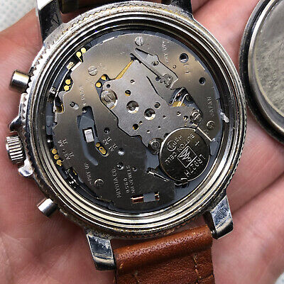

Ik ben verzamelaar van Camel Trophy. Tot voorkort waren mijn horloges “in onderhoud” bij een horlogemaker hier in de buurt. Helaas heeft hij de zaak door persoonlijke omstandigheden moeten sluiten. Batterijen vervangen doe ik dan ook zelf en heb daar de benodigde materialen voor aangeschaft.

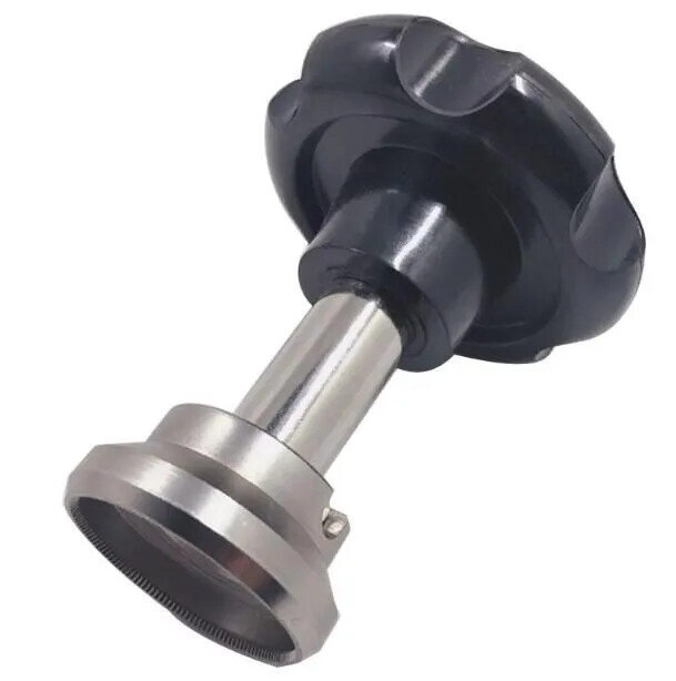

Helaas heb ik enkele horloges waarvan de kast volgens mij door een draaibeweging geopend zou moeten worden. (zie foto). Dit lukt mij van geen kant. Ook niet met de z.g. “bal”.
Ik heb het idee dat ze nogal strak aangedraaid zijn.
Heeft iemand een idee wat voor gereedschap een horlogemaker gebruikt?

Een ductape bal, of rubberen bal zou moeten werken volgens de meesten hier.
Een waterpomptang zou ik zeer zeker niet doen.

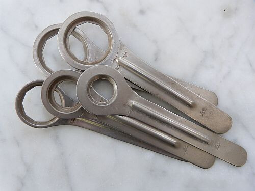

Voor dit soort deksels zijn er vaak speciale sleutels, om deze zonder schade te openen. Wel lastig om de goede te vinden, die hierop precies past…

Laatste redmiddel bij te vast gedraaide deksel: klem de deksel (met doek ertussen uiteraard) in een bankschroef. Dan kun je de kast draaien i.p.v. de deksel. Op de lugs kun je veel betere grip krijgen namelijk. Maar ik zou even beginnen met zoeken naar zo’n tool setje :wink:
Correctie; lijkt erop dat je het verkeerd doet… Het is geen draagdeksel, dat is een kartelrand die vast aan de kast zit, dus gewoon met het botte mesje onder de deksel :point_down:

BINGO!
Dit is de oplossing.

Ik doe meestal een klein beetje WD-40 specialist kruipolie in een injectiespuit en daarmee leg ik een heeeeel dun randje rondom de schroefdraad, 15 min wachten en in 99% van de gevallen komt hij daarna gewoon los met de bal.
Goed idee. Wel oppassen met de pakking, want niet ieder materiaal pakking kan tegen ieder smeermiddel.
