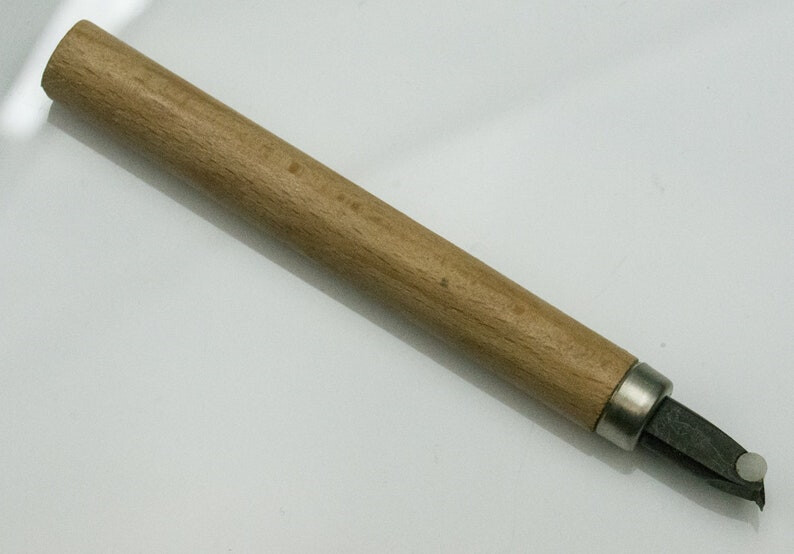

Met deze tool van hard staal en dunne ‘lip’ kom ik overal tussen en gebruik het hout als basis voor de hefboom, niet de kast.

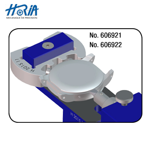

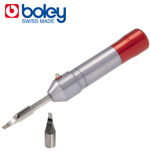

Of deze? Hoeft geen Bergeon te zijn.
Niet zo een goed idee als je geen schade wil aanbrengen aan de lug.
Moet je ook wel mee kunnen werken of je draait alles in de vernieling omdat het gevoel niet 100% overkomt hoeveel kracht je zet.

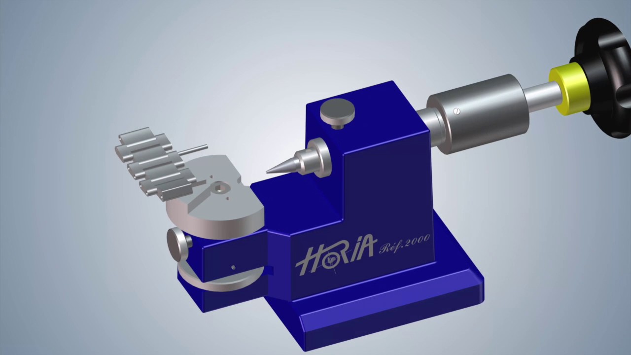

Deze gebruik ik, multifunctioneel maar veel te duur voor hobby.

En als het snel moet gaan voor bv een batterijtje, dan gebruik ik deze voor de moeilijke gevallen (maar niet op volle kracht)

Klopt! De ‘truc’ is om de wig net onder de deksel te drukken en dan de pen (rechtsboven bij de tools in de foto) in de wig zetten en draaien totdat de deksel loslaat.
Ben geen fan van wiggen aan twee zijden, een zijde een wig, de andere zijde de nylon ‘stub’.
Eens met beiden, zo doe ik het ook. Ik leg er bij echt “near mint” kasten/deksels (zoals laatst een gouden vintage IWC) ook nog een transparant laagje plastic tussen; die ik ook voor wijzerafname (ter bescherming van de plaat, vooral) gebruik. En - de steekbeitels mooi braamvrij houden!
