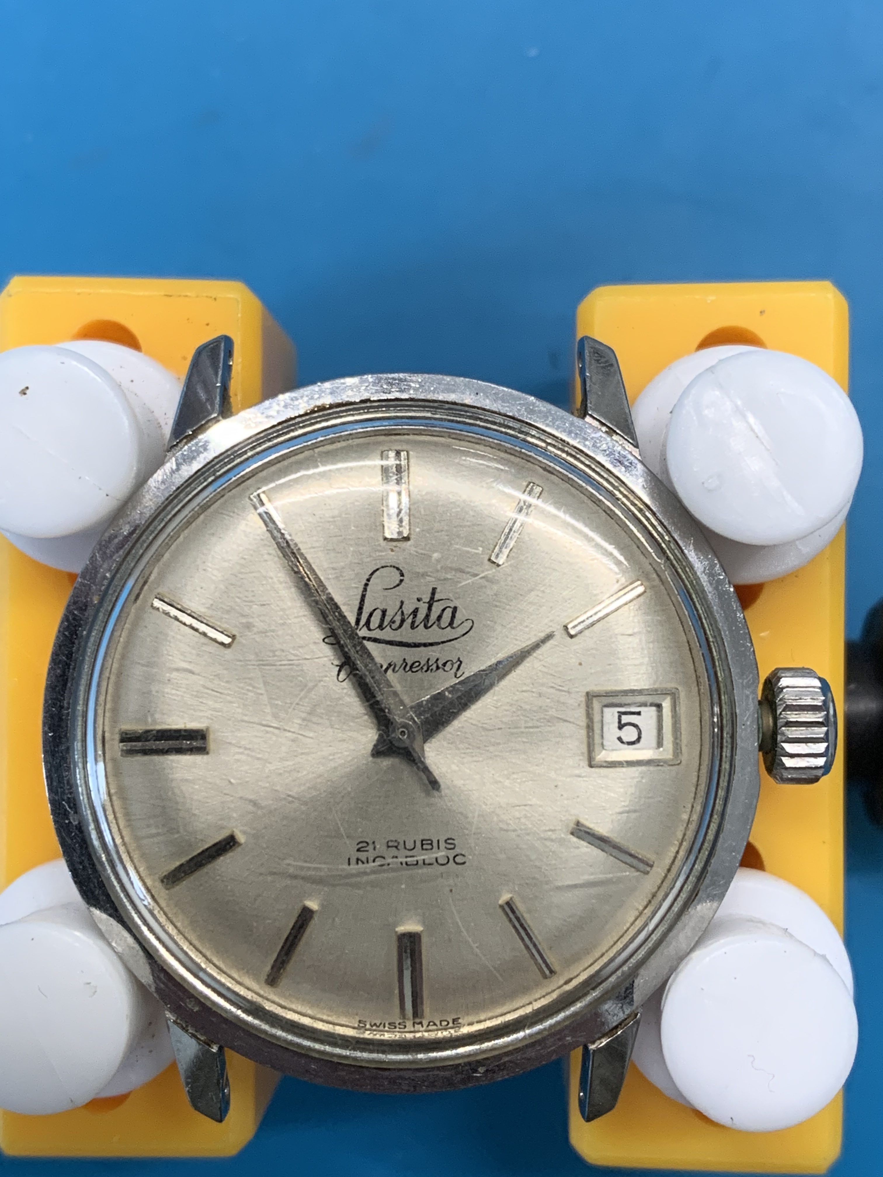

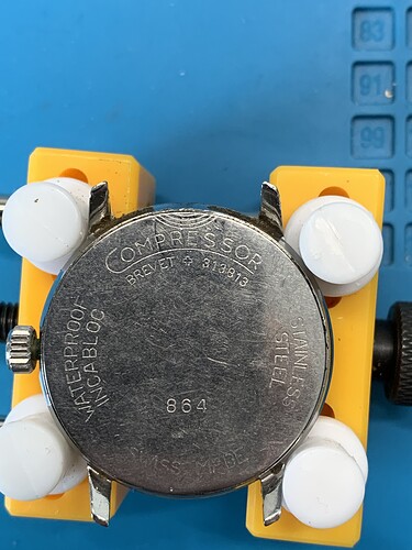

Ik wilde vandaag aan deze Lasita Compressor werken, maar krijg het deksel er niet af. Wie heeft er een idee hoe ik deze wel eraf kan krijgen?
Heb een Bergeon kastmes geprobeerd en een ander soortig mes, maar voordat ik de boel beschadig…… ben een dik kwartier aan het klooien geweest en had redelijk last van mijn handen. Ben er voor de zekerheid mee gestopt. Zover ik weet moet je hem toch bij de markering open kunnen maken?

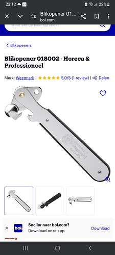

Je hebt deze nodig. Of een Ali-variant daarvan, maar daar heb ik niet voor gekozen. :money_with_wings:
c31480_pic1_cmyk
Hiermee kun je niet uitschieten, en ook een relatief grote hoeveelheid kracht uitoefenen zonder je handen stuk te wrikken. Je blijft maar in de hoek zitten van “biting off more than you can chew” - ik waardeer de inzet, maar zonder de kennis en kunde wordt het lastig hoor.

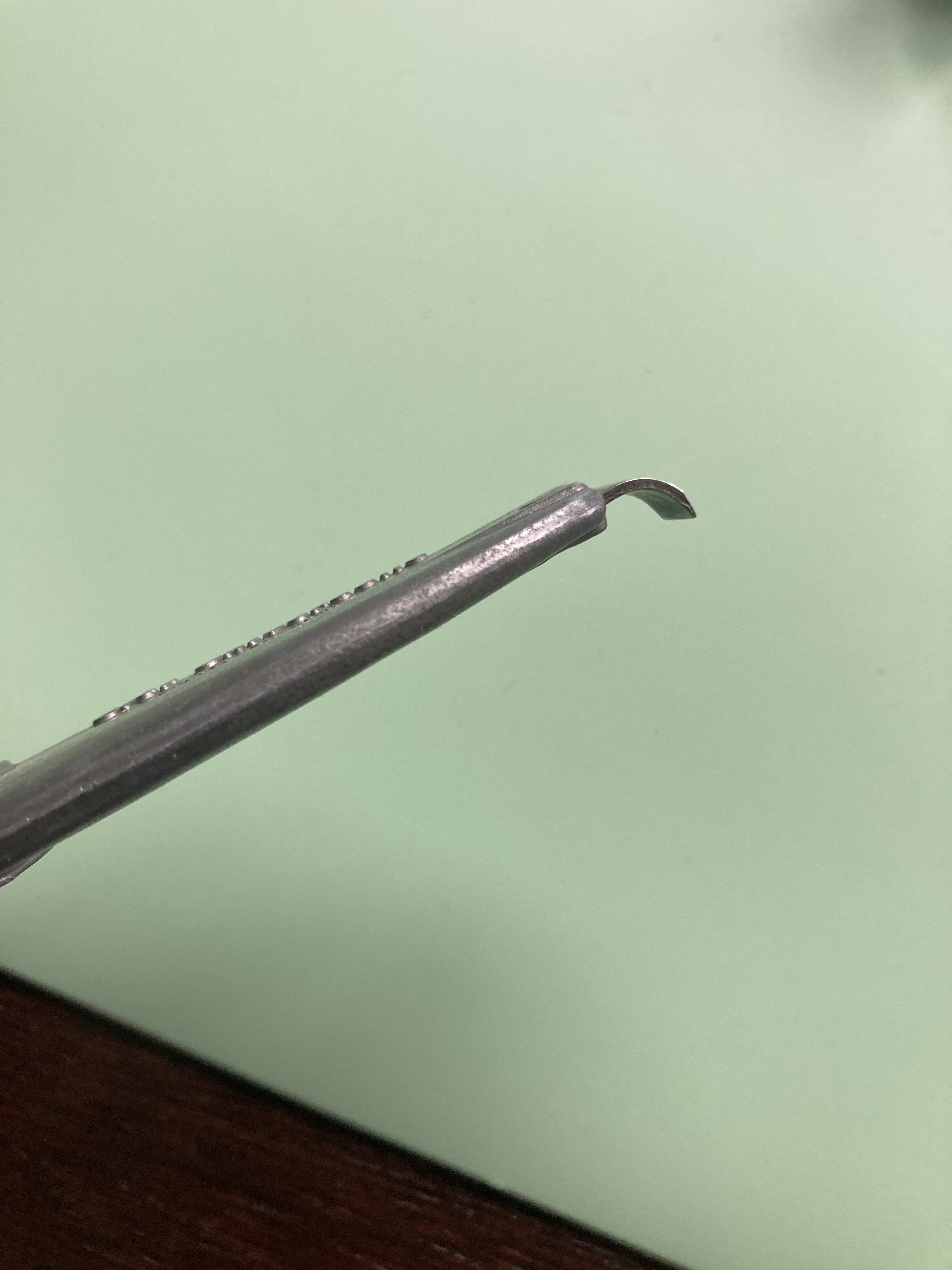

Compressor kast maak ik altijd open met deze :ok_hand:
@rico1965 is dat een tool van bergeon? Weet je het nummer?
ik gebruik de tool van rico ook (zelfs een beetje aangescherpt)
maar die compressor kasten blijven een gedoe en je schiet snel uit
voorstel van Peter lijkt mij een goeie om dat te vermijden

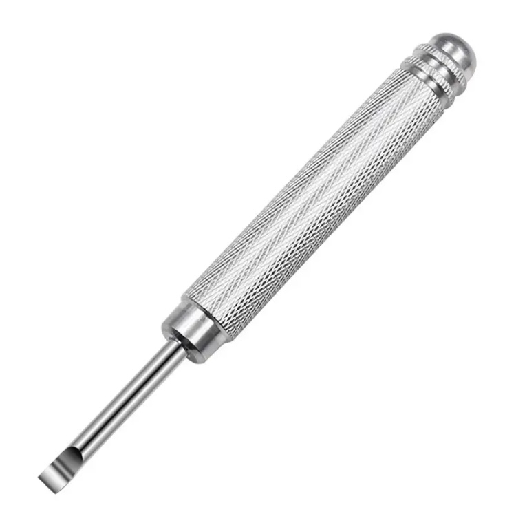

Ideetje?
Gewoon van AliExpress gebruik hem al jaren nog nooit een probleem mee gehad prima tool.

Heb je hier ooit een compressor kast mee open gemaakt? Bij deze kasten kun je volgens mij geen wig tussen het deksel en de kast duwen.
Is idd een groef in het deksel.
Deze gebruik ik ook. Heb een ali variant. Ook deze werkt goed.
Ik heb net dit geweldige item op AliExpress gevonden. Bekijk het nu!
€26,65 | 126 Horloge Case Opener Bezel Ring Remover Snap-Back Pry Type Horloge Reparatie Tool
https://a.aliexpress.com/_EwzYY1V

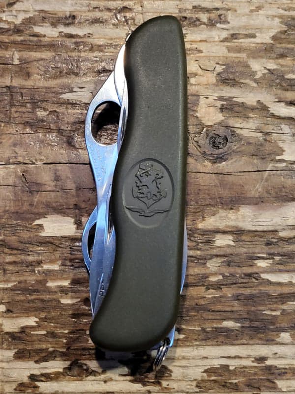

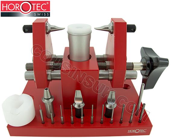

Vooropgesteld dat ik geen ervaring heb met het openen van compressor kasten, maar mocht er eentje binnenkomen dan zou ik het met deze proberen
Enige tijd geleden over mogen nemen hier op het forum.
Hiermee heb je een wat grotere hefboom dan met een regulier kastmes.
