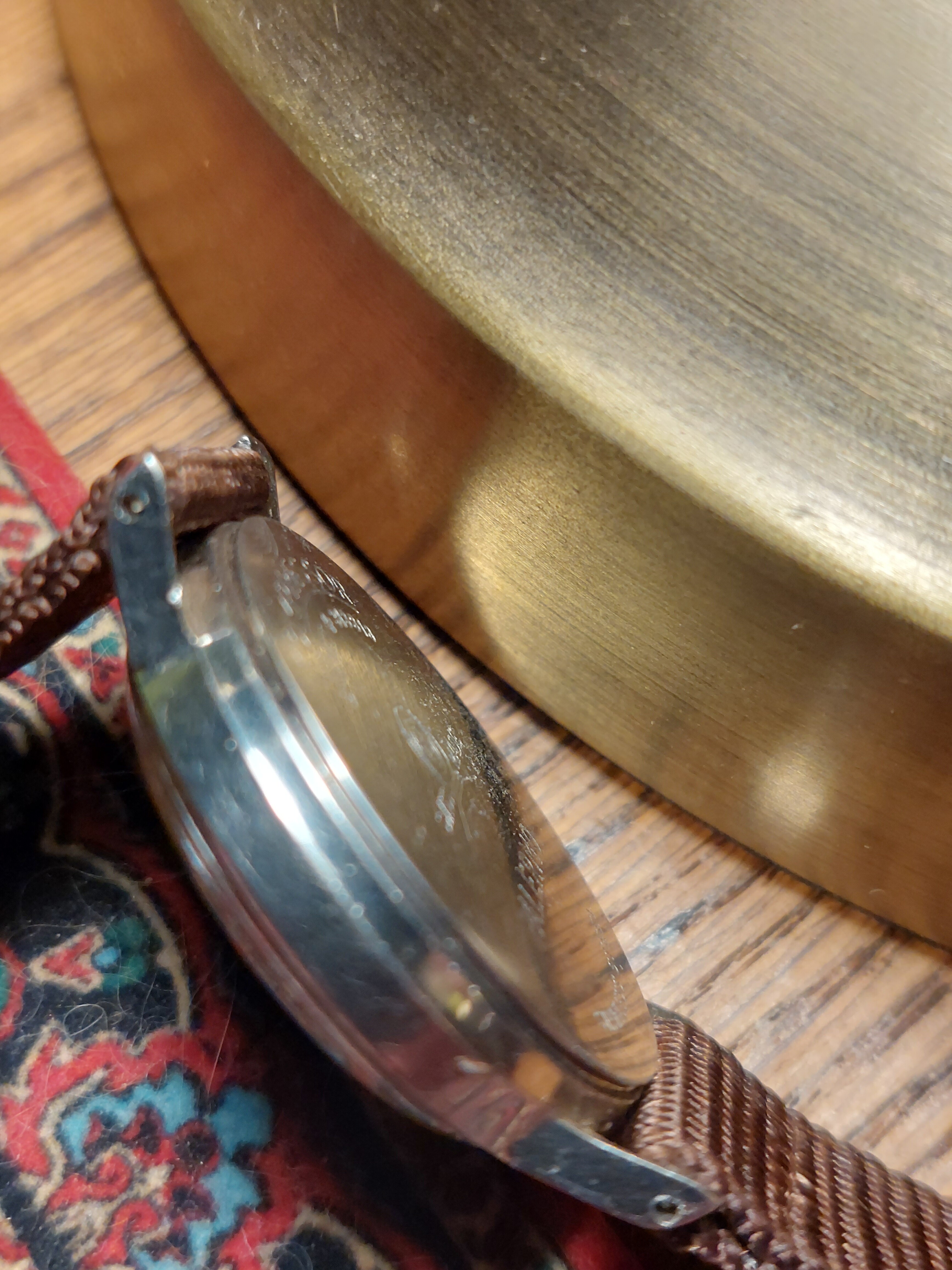

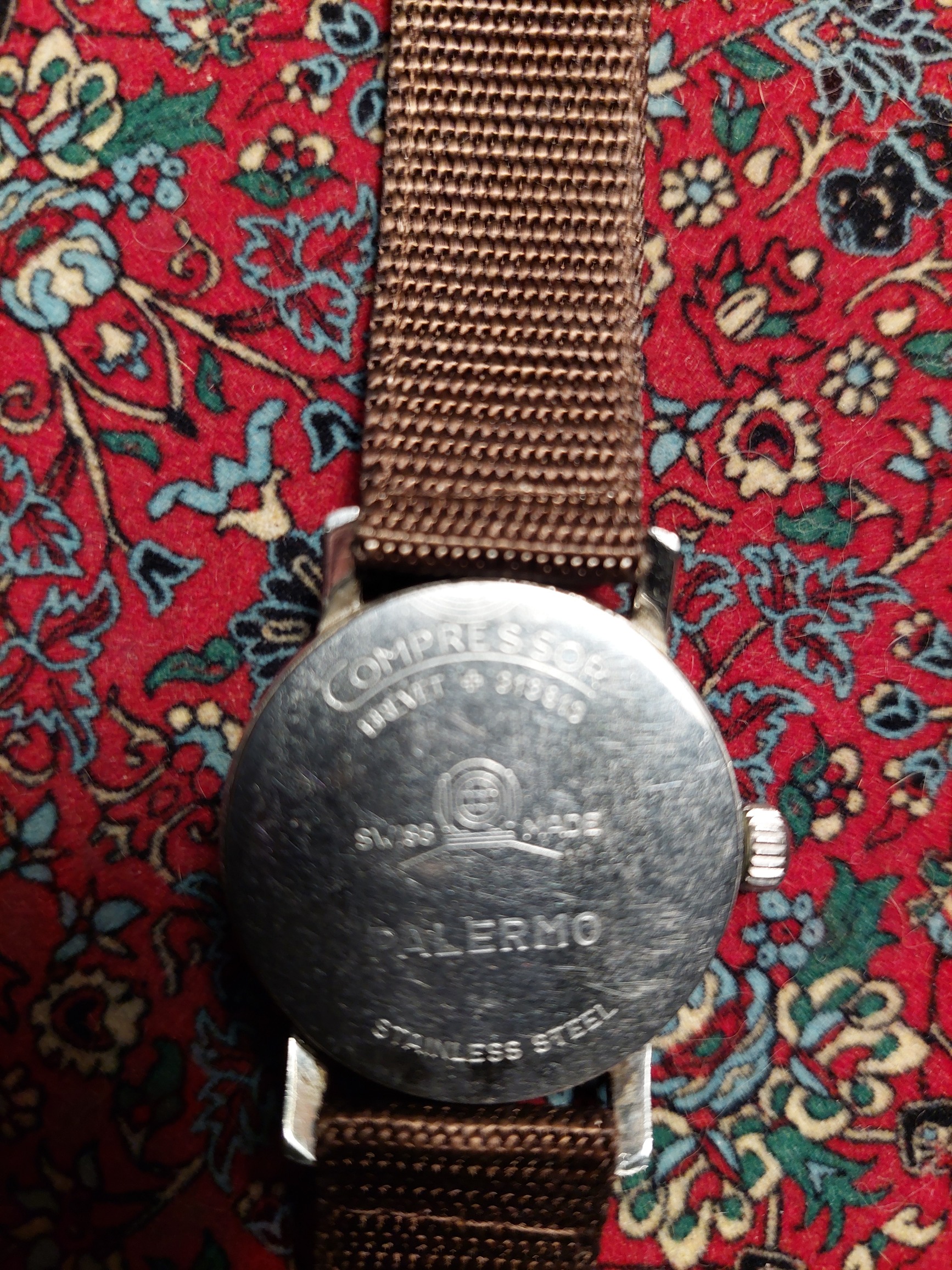

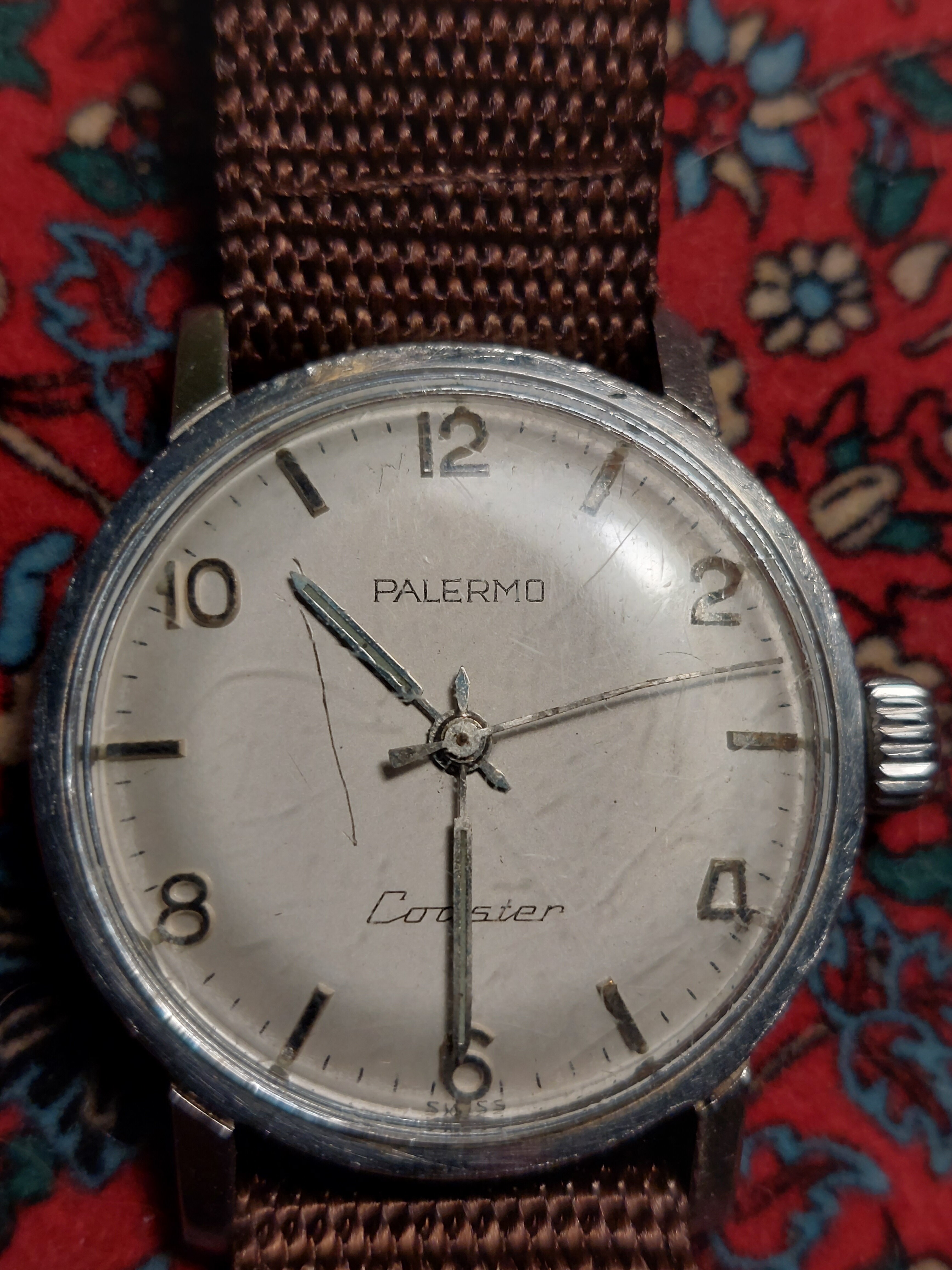

Dankzij @Ferdinand ben ik de nieuwe eigenaar van een Palermo met een Epsa compressor kast van het type 1, dus met een ‘snap-on’ achterdeksel.
Als je op internet zoekt naar compressor kasten vind je helaas héél weinig over type 1 kasten en vrijwel alleen alles over super compressors.
Wat ik er wel over gelezen heb is dat je ze niet zonder specifieke kennis en gereedschap open moet proberen te krijgen. Als je ze al zonder schade open krijgt, krijg je ze niet meer zonder schade dicht.
Tot hoe diep was een compressor type 1 waterdicht?
Moet een gemiddelde horlogemaker in staat zijn om hem open te maken en goed te sluiten, en zijn de specifieke pakkingen goed verkrijgbaar?
Als een horloge uit de jaren 60 met een compressor type 1 kast nooit opengemaakt zou zijn, zou hij dan nog waterdicht zijn, of in ieder geval waterdichter (grotere kans om waterdicht te blijken) dan een ‘gewone’ skindiver?
Kent iemand een website met meer informatie over compressor type 1 kasten of een youtube-filmpje waarop te zien is hoe je ze wél zonder schade kunt openen?

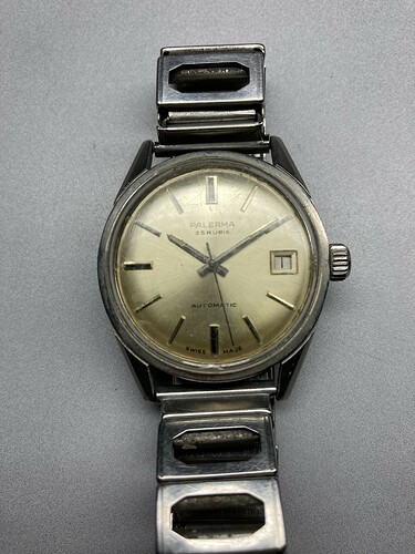

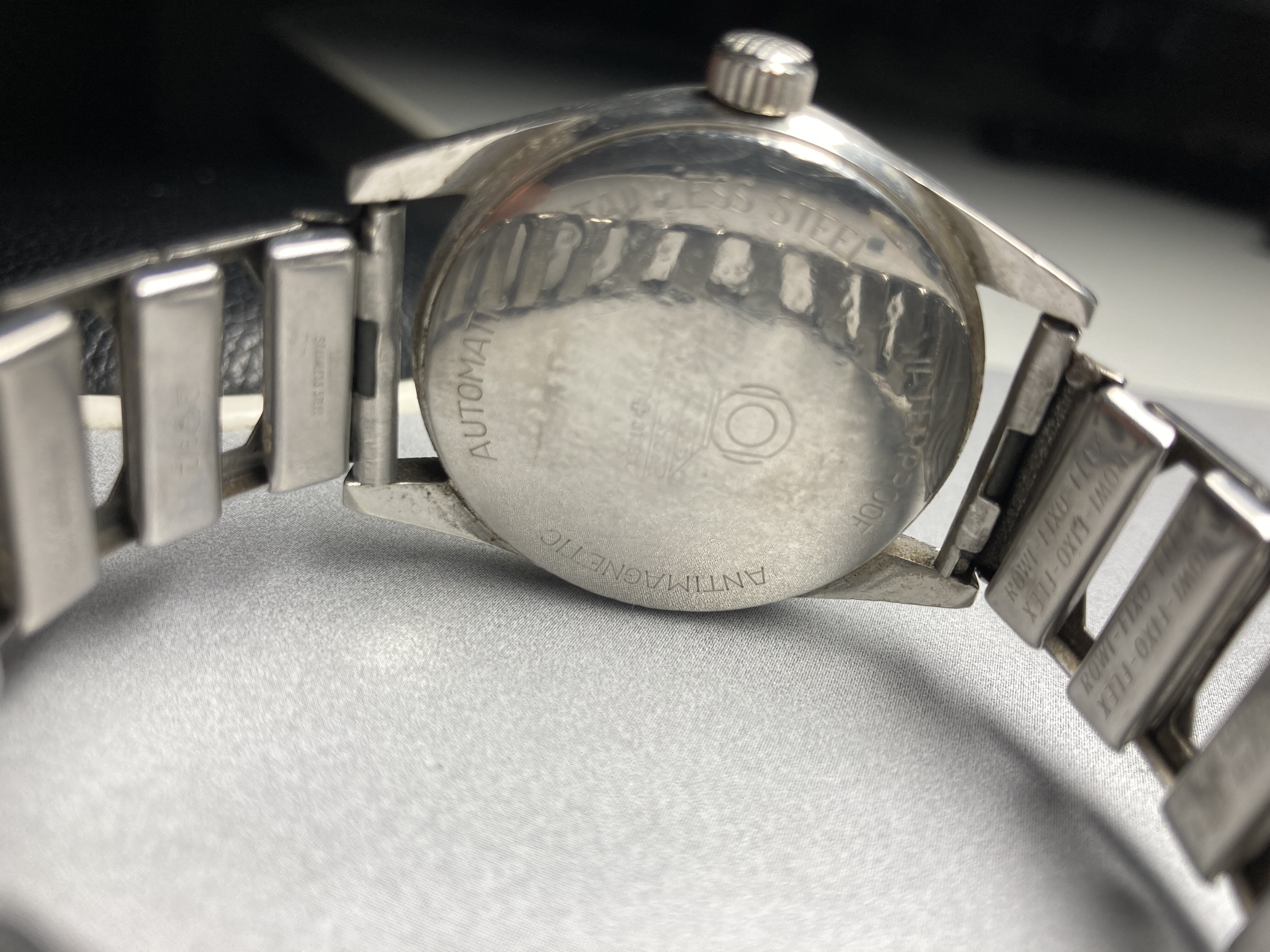

Bedoel je dit model?
Is een Palerma Compressor kast van mijn vader uit eind 60e jaren
