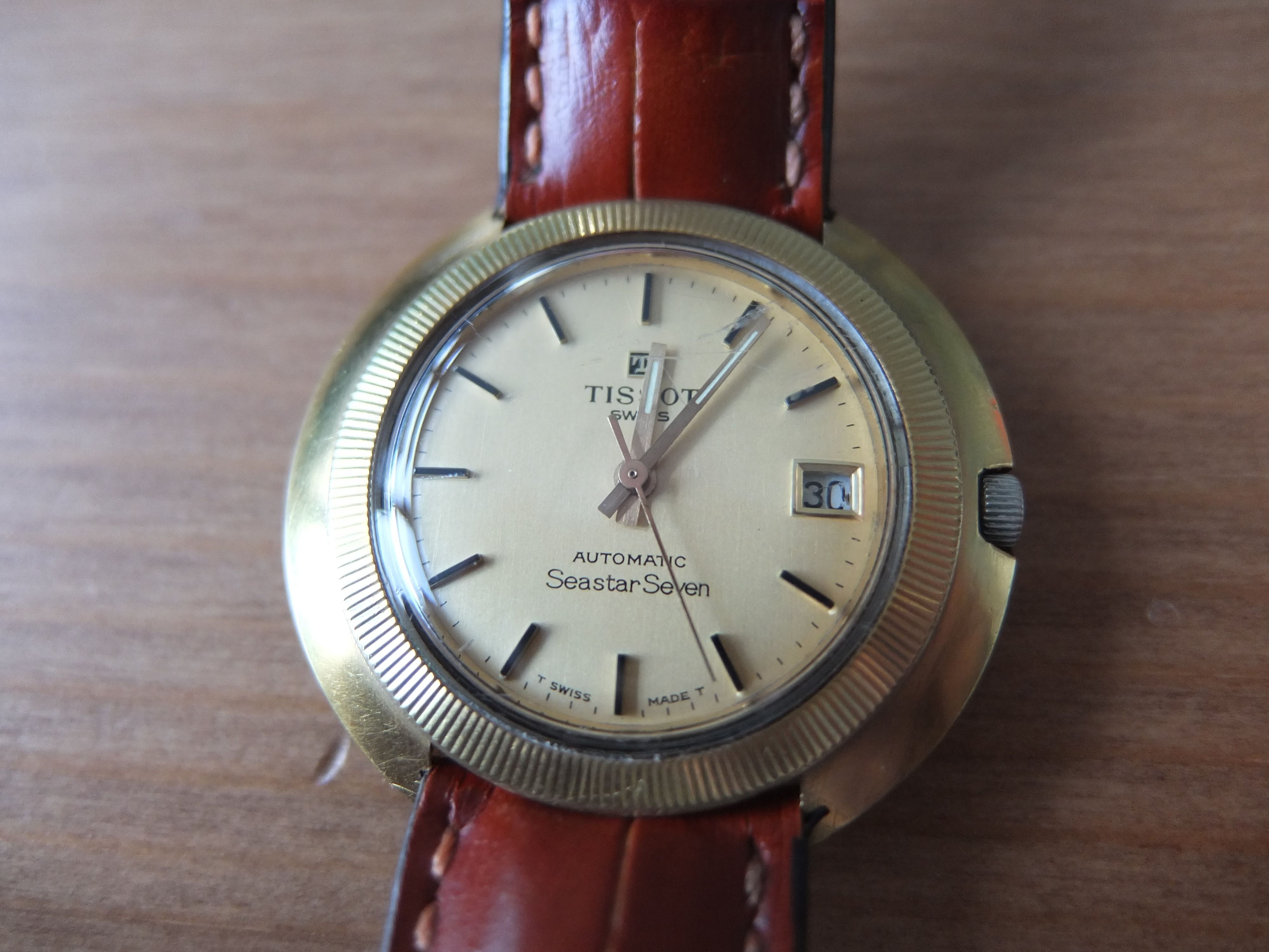

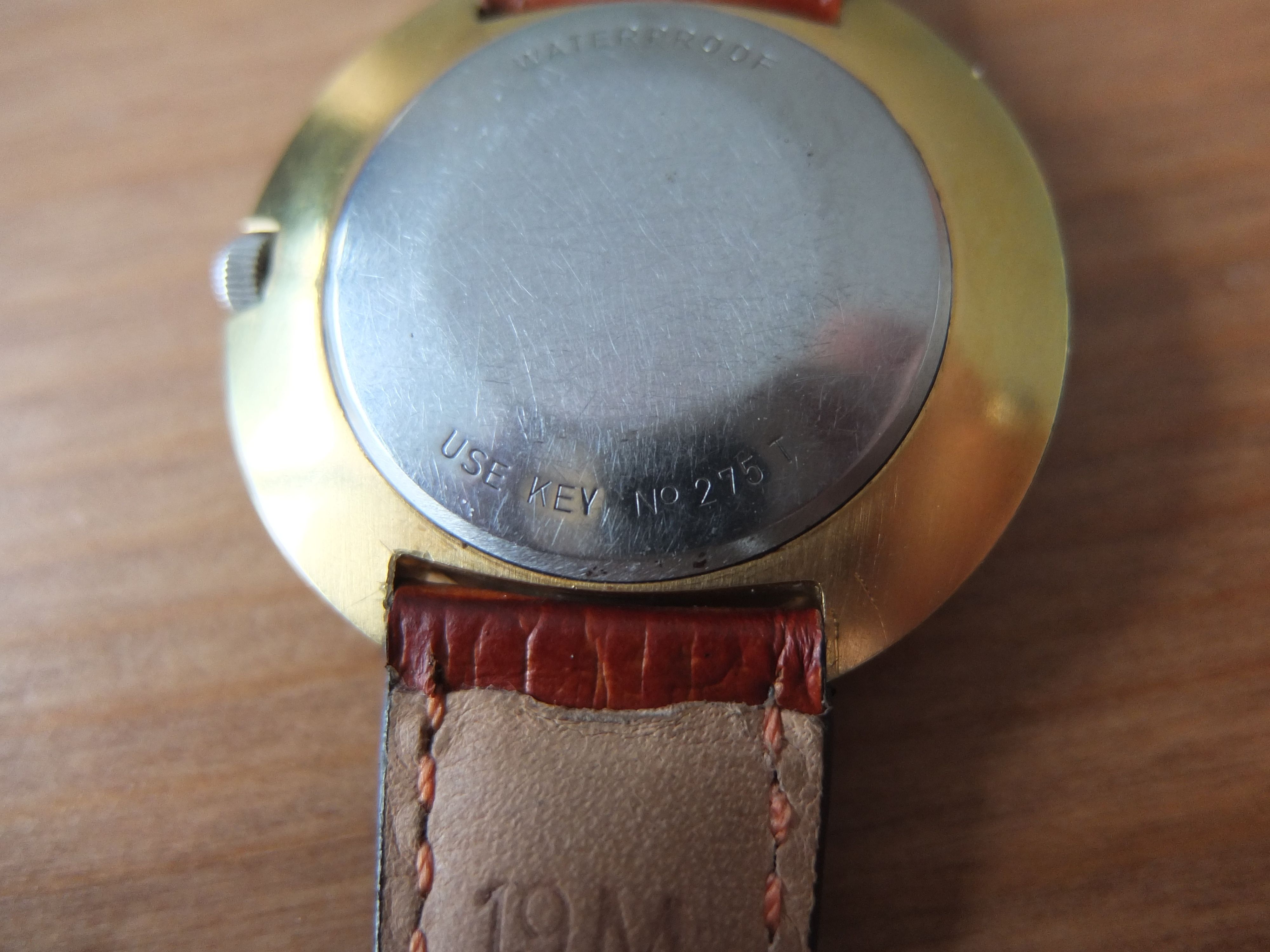

Beste Forumleden,
Heeft iemand een idee hoe dit horloge open te krijgen? Er staat op de achterzijde dat Key No. 275 T benodigd is maar kan hier niets over terug vinden.
Beste Forumleden,
Hi, dat is een monocoque kast oftewel een monoblock. Het deksel is één geheel met de kast. Bij dit horloge kan je alleen bij het uurwerk komen door eerst het glas te lichten, daarna de kroon eruit te trekken en het uurwerk met wijzerplaat en wijzers kan er worden uitgehaald. Key 275T is de code die Tissot gebruikte om de tool om het glas eruit te nemen aan te duiden.
Bedankt, de kroon kan er gewoon uitgetrokken worden? Hier moet geen knopje of hendeltje voor worden ingedrukt?
