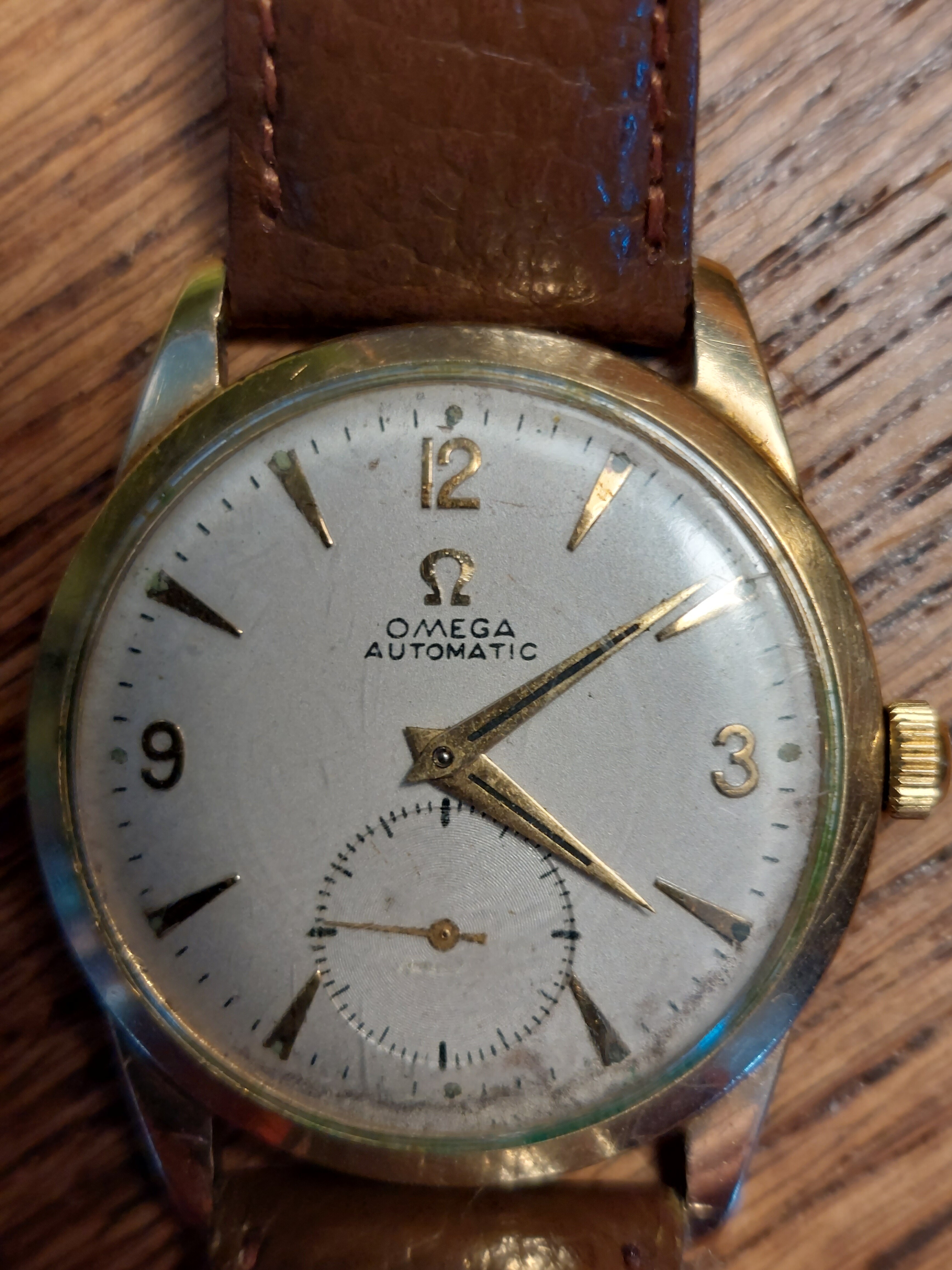

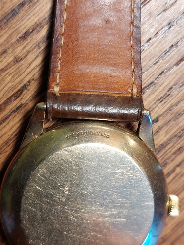

Dit is een Omega automaat die ik rond het jaar 2000 via Ebay in de VS heb gekocht. Ik meen dat het een bumper-automaat is uit 1948 of daaromtrent. Het uurwerk zit in een ‘10K Goldfilled’ kast, inclusief achterdeksel.
Een van de eerste jaren dat ik hem had ging ik er mee naar een reputabele horlogemaker en handelaar in vintage horloges in Maastricht om hem een beurt te laten geven. Deze adviseerde toen geen geld in het horloge te steken omdat de wijzerplaat opgemaakt was en blijkbaar de markt voor vintage horloges toen ook erg slecht was. Delen jullie overigens op basis van de foto’s het standpunt dat de wijzerplaat van dit horloge is ‘opgemaakt’? En vinden jullie dat het indertijd gekregen advies nog steeds geldt?

Dit is heel zeker een opgemaakte wijzerplaat; de streepjes van de subdial staan half buiten de subdial geprint; iets wat Omega origineel zeker niet deed. Verder zijn de leters van het “Omega” en “automatic” ook vrij slordig.
Opnieuw opgemaakt wil over het algemeen zeggen dat de originele wijzerplaat van lak wordt ontdaan, en dan opnieuw gelakt en vervolgens met een tampondrukmachine opnieuw wordt bedrukt. Dit is het lastigste deel, omdat je de juiste “cliché’s” moet hebben om de juiste bedrukking te maken. Die hebben de meeste redialers niet dus maken ze iets wat vaak net een verkeerd lettertype heeft. Verder hebben ze een aantal standaard dingen liggen voor minuten- of secondenstreepjes, maar als de diameter niet helemaal klopt krijg je het effect wat je op jouw horloge ziet.
Overigens worden over het algemeen de indexen er niet afgehaald, maar na het lakken weer kaal gepolijst.
Verder is ook de lume opnieuw aangebracht, dat kun je zien aan de rare groene kleur en het feit dat het vrij slordig is gebeurd.
Redialen gebeurt nog steeds veel, dat is niet iets van het verleden. Een vervangende wijzerplaat kopen bij Omega is over het algemeen niet mogelijk voor modellen die al lang niet meer gemaakt worden, en verder levert Omega die niet aan onafhankelijke horlogemakers.
