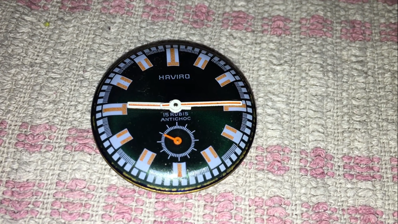

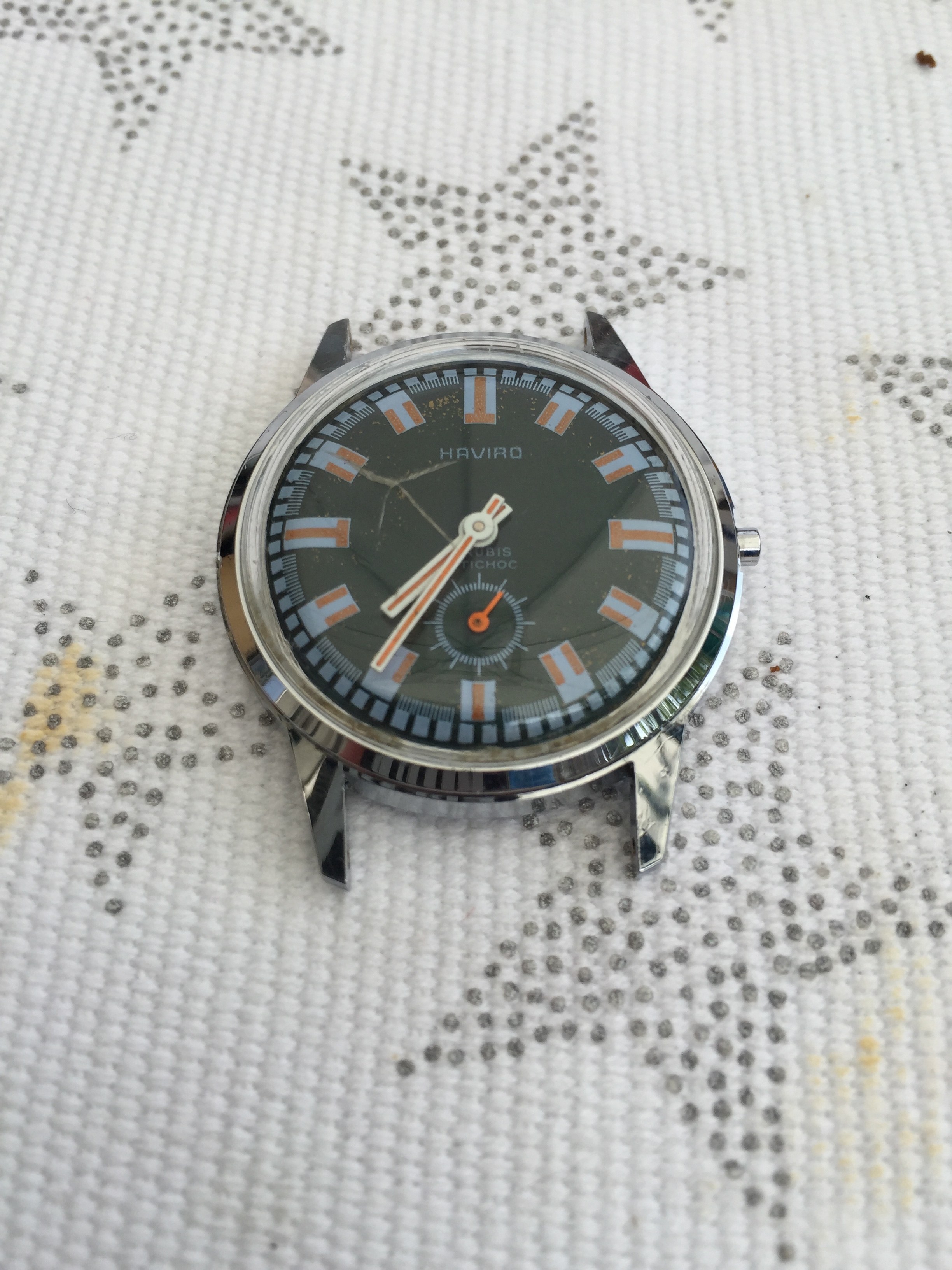

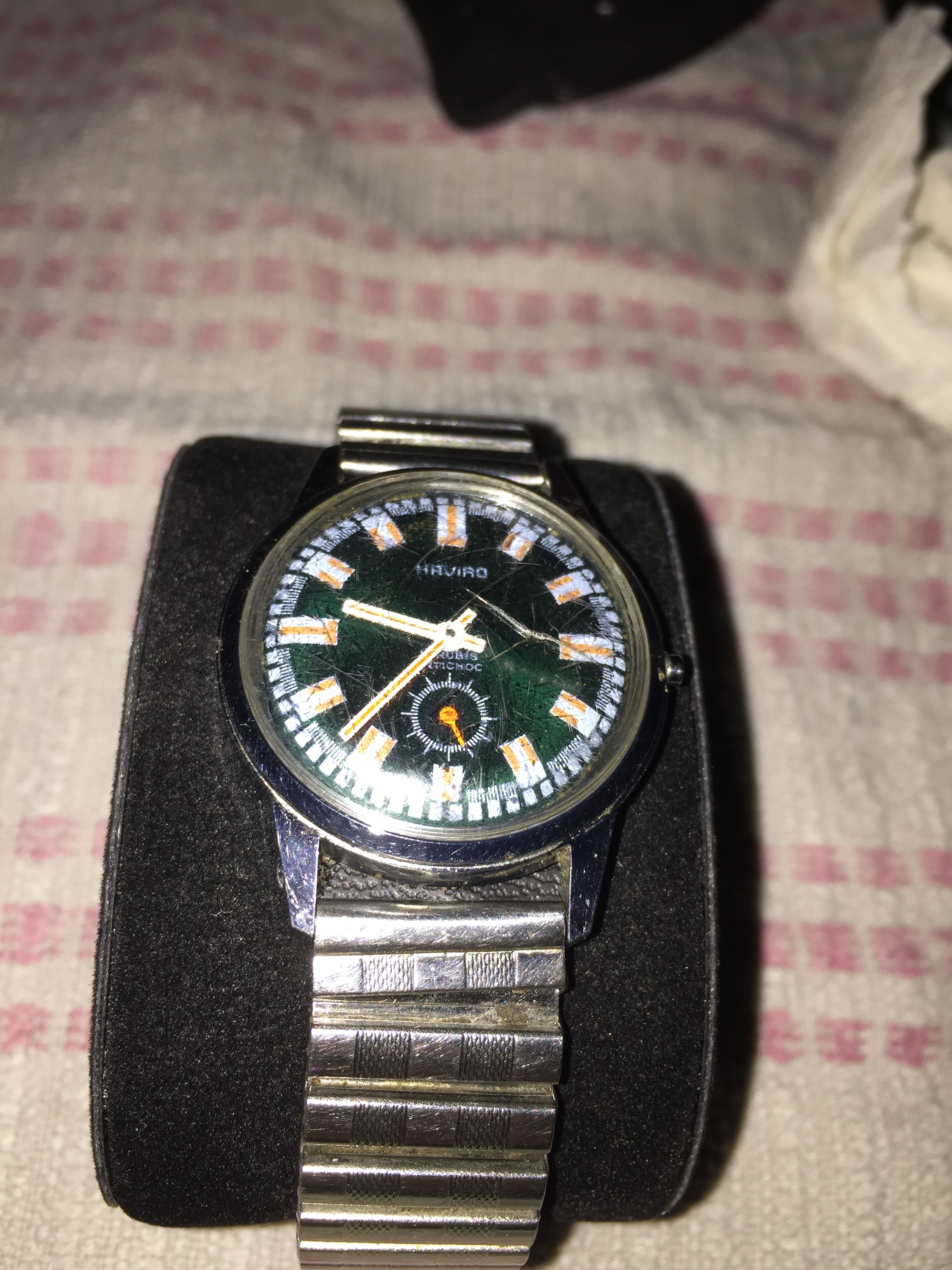

Het betreft een Haviro 15 Rubis Antichoc
Met een kleine secondewijzer op 6 uur.

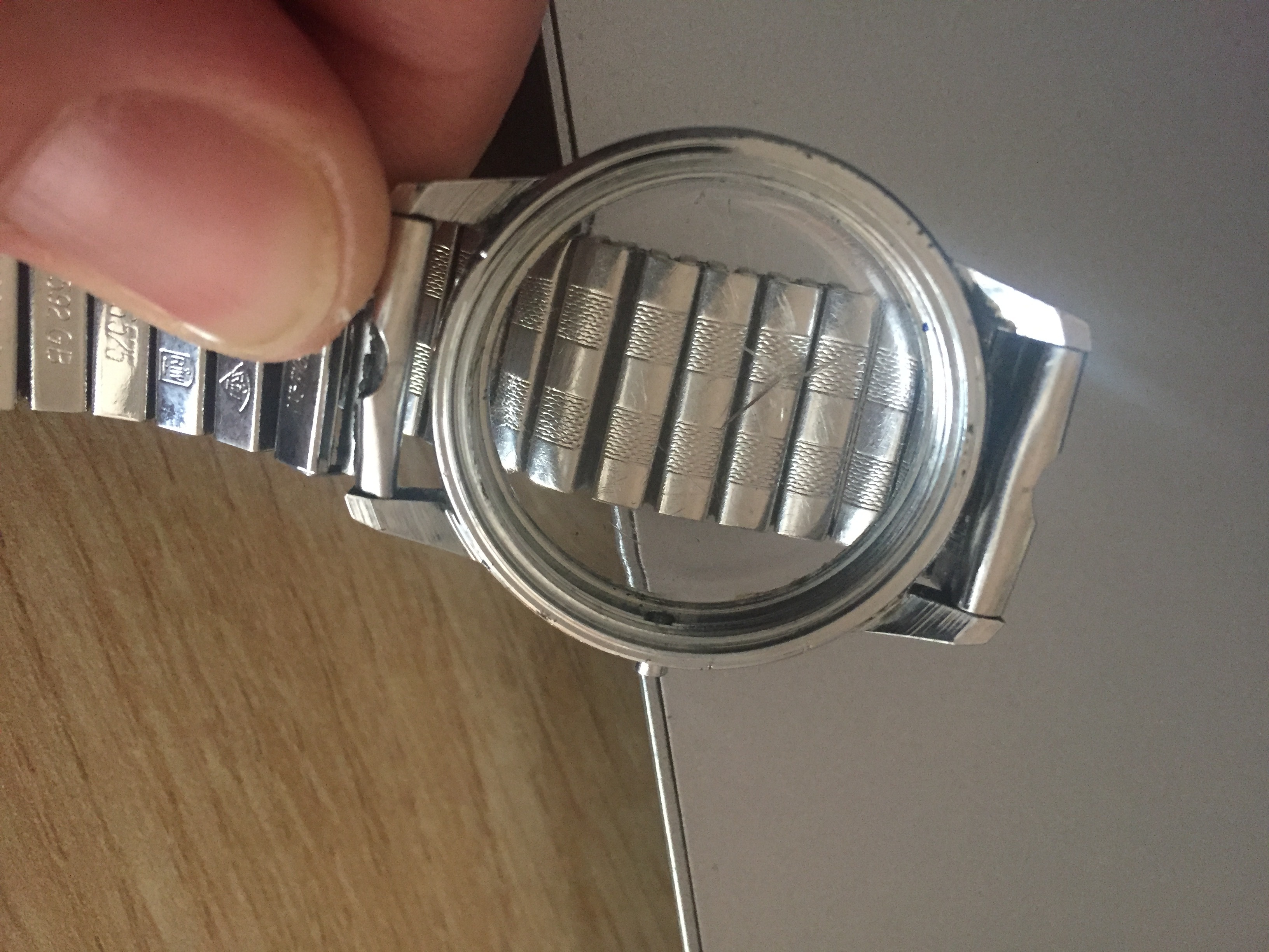

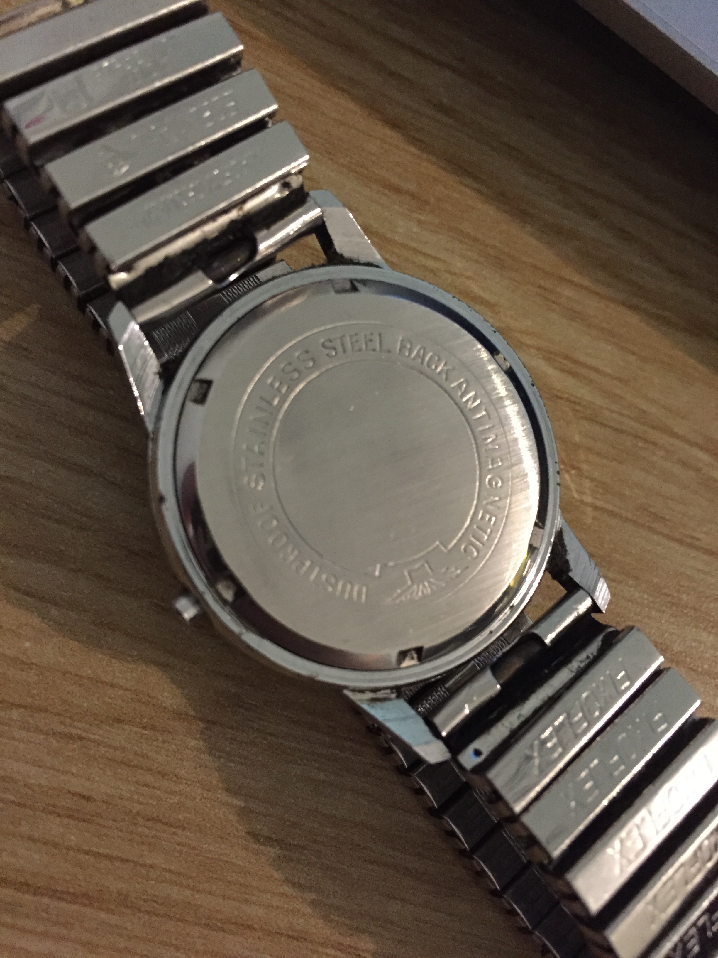

Kroonstift is helaas gebroken, en het "?acryl?’ glaasje is flink beschadigt.

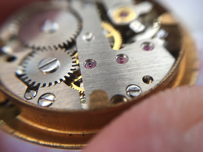

Heb de Caseback al verwijderd en het uurwerk is mooi schoon.
De veerton d.m.v. een coctail prikkertje opgewonden en het horloge loopt netjes.
Ben benieuwd naar wat meer informatie over het merk: Haviro, kom wel enkele zakhorloge tegen maar verder niks…
En het soort uurwerkje wat erin zit. (staat geen enkel merkteken o.i.d. op jammer genoeg.)
Tevens vraag ik me af of deze combinatie van kast + uurwerk origineel is.
Aangezien het uurwerkje er “los” inzit en tijdens het vastdraaien van de Caseback meedraait.
Het uurwerk lijkt dus alleen tegen gehouden worden door de kroonstift tijdens het aandraaien van de Caseback. (niet zo gek dat deze gebroken is dus…)

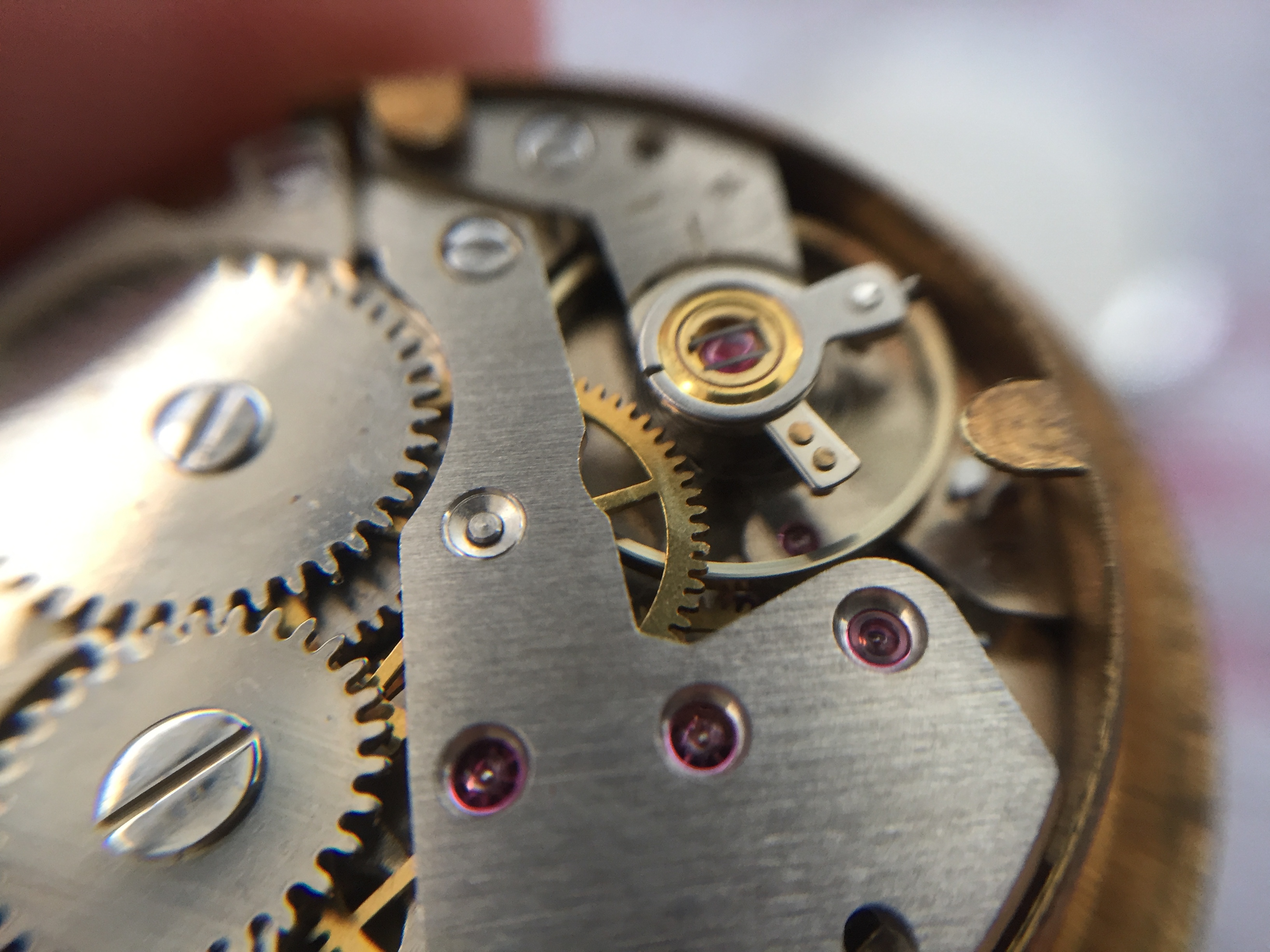

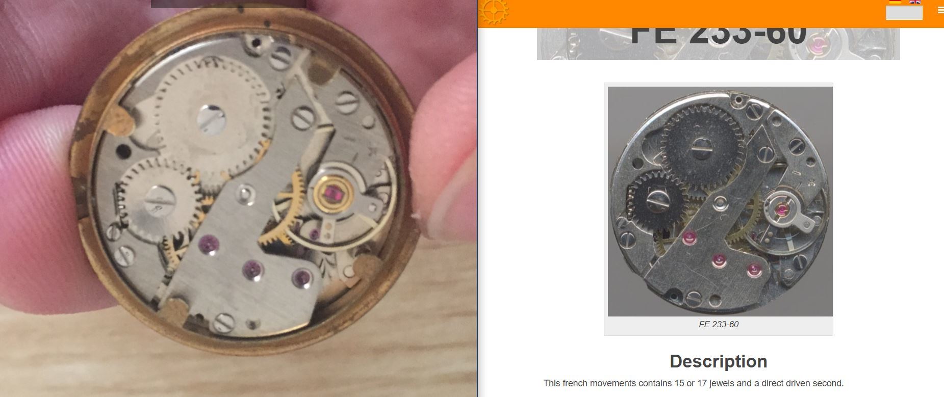

Uurwerkje lijkt mij een FE 233:
http://17jewels.info/movements-en/movements-f-en/movements-f-fe-en/707-fe-233-60.html

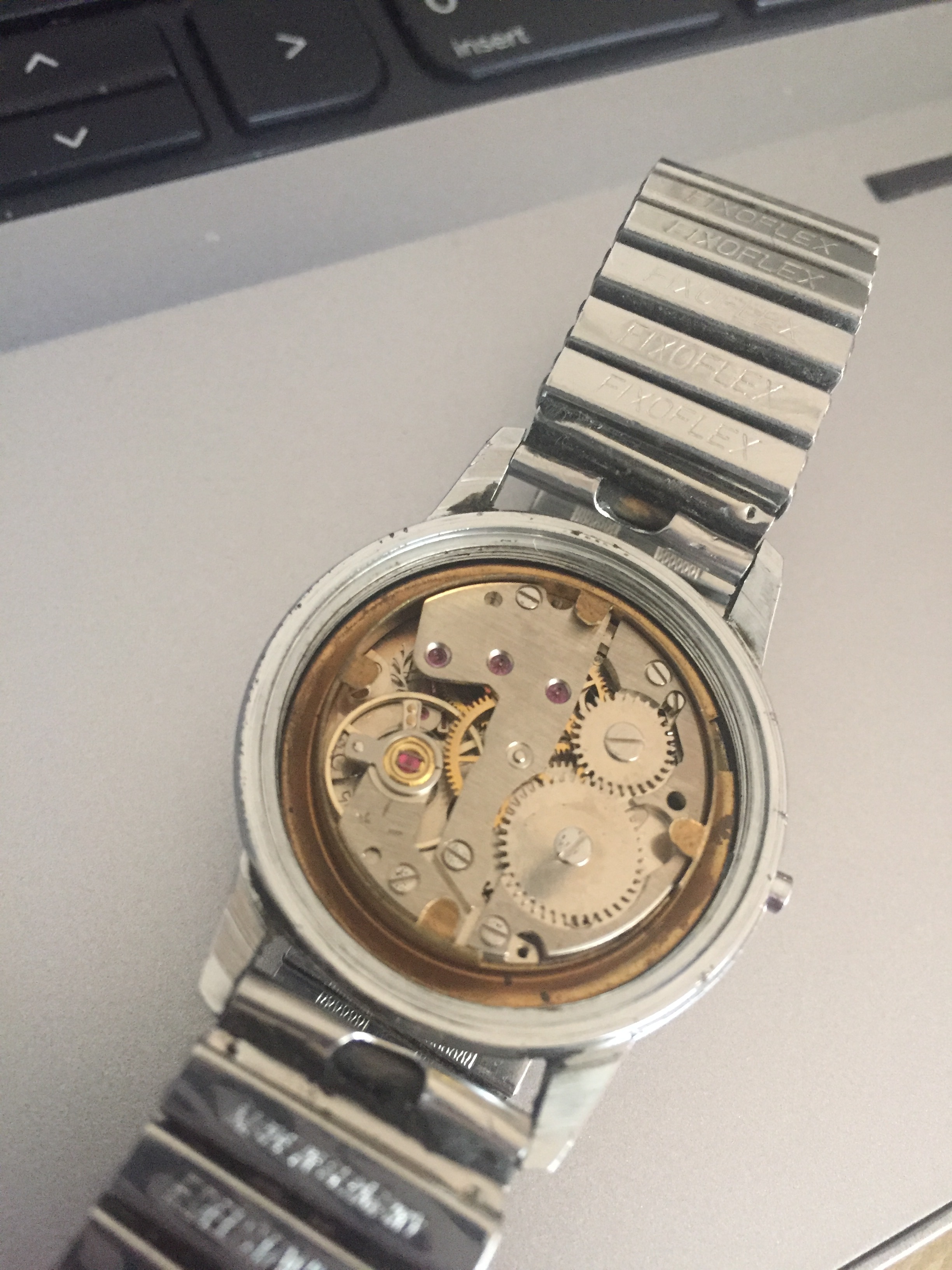

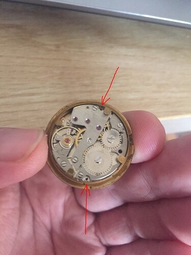

Ontbreken misschien de kastschroeven? Hierdoor ligt het uurwerk dan los in de kast.
Nee het uurwerk zit in een soort messing afstandhouder.
Je ziet de gaten bedoeld voor kastschroeven maar deze bevinden zicht dus achter de wijzerplaat.
Tevens is in de kast niks aanwezig om het uurwerk aan te bevestigen.

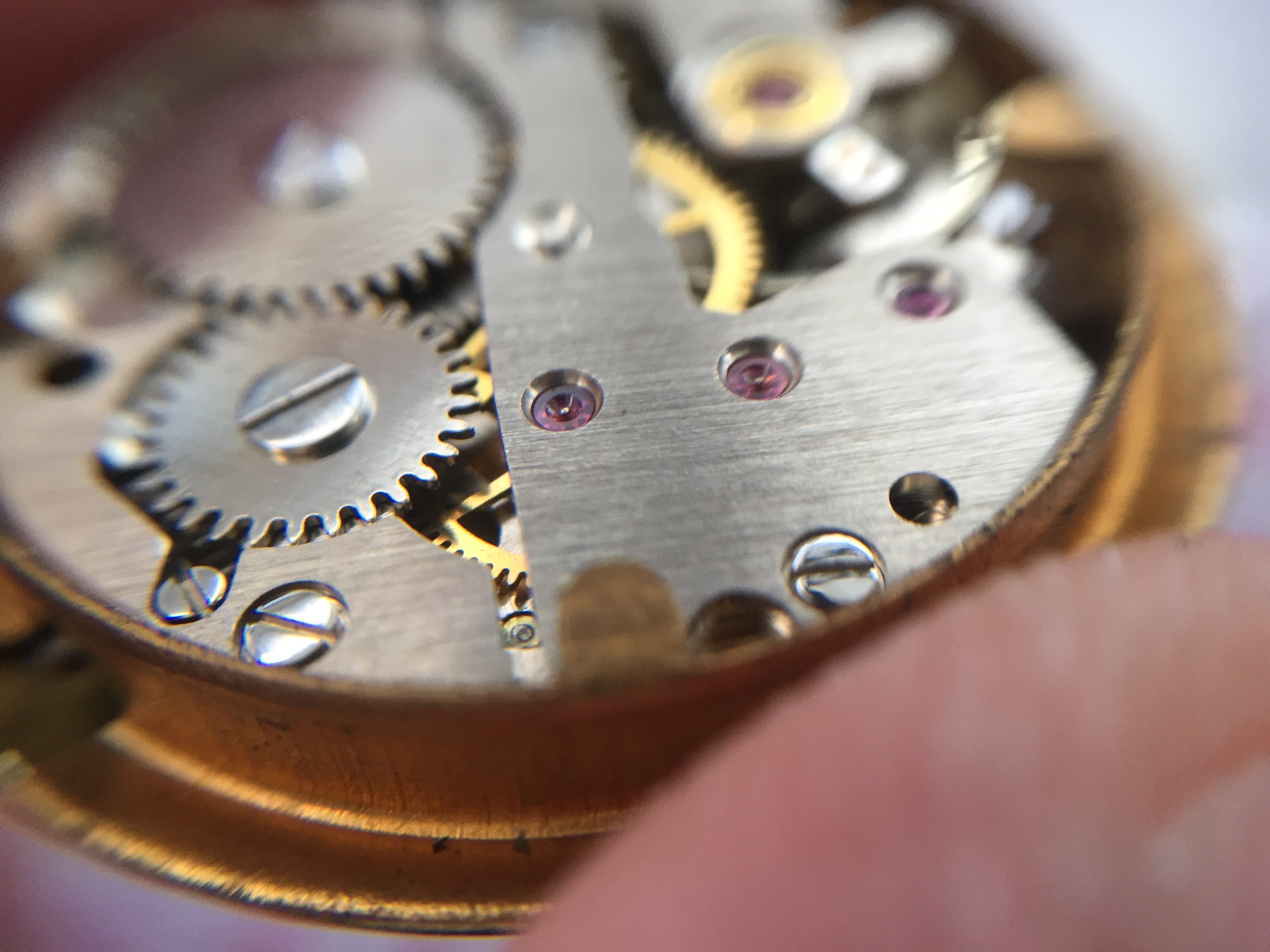

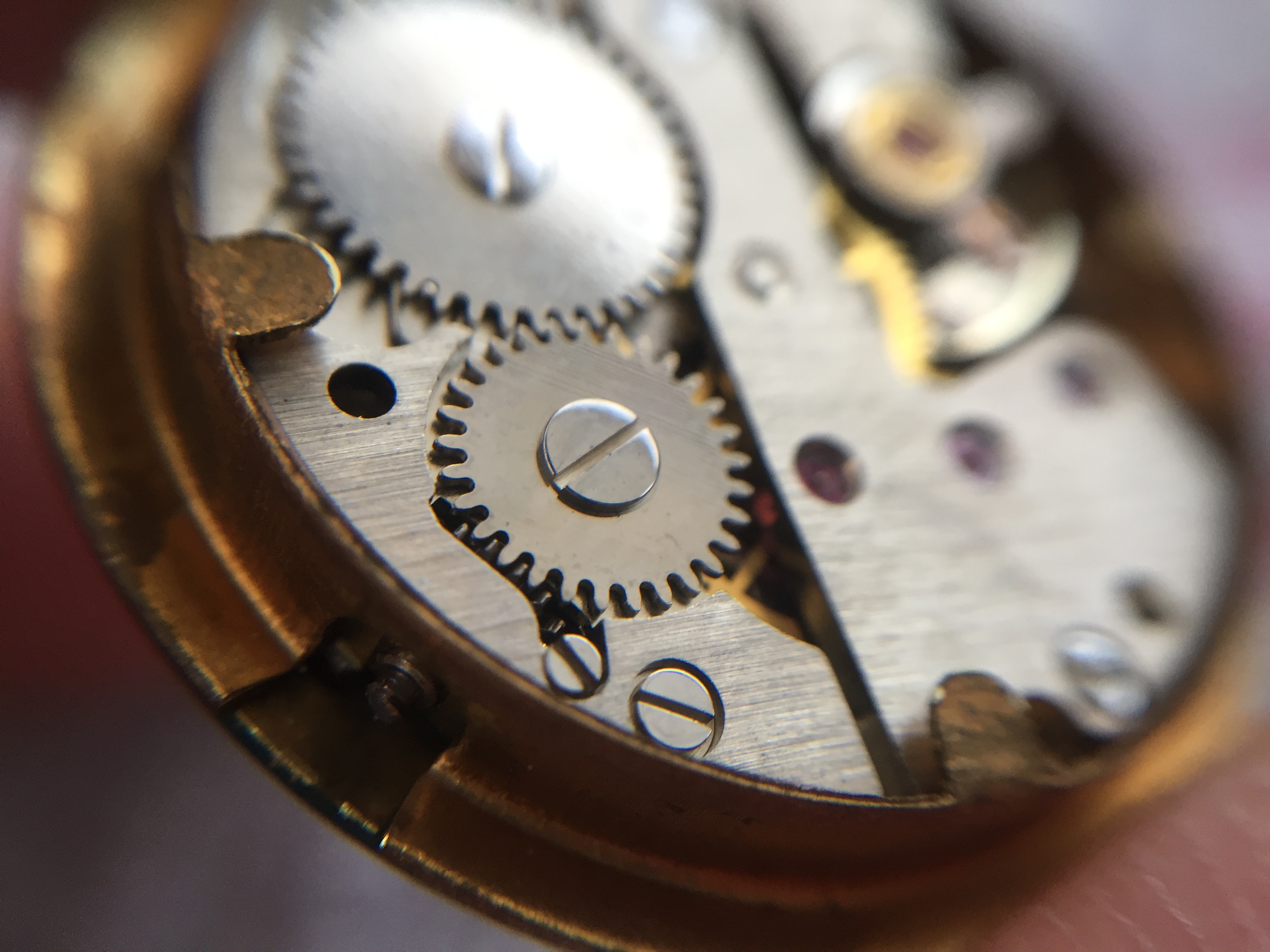

Ter verduidelijking wat foto’s
Uurwerkje lijk je gelijk in te hebben. :thumbsup: Dankjewel :smiley:
Het is op zich vrij normaal dat een uurwerk niet echt vastgeschroefd zit in de kast; er zit meestal een ring tussen om schokken op te vangen. Hier is dat een blikken ringetje. Vaak zit echter wel het uurwerk met twee “kastschroeven” geklemd aan deze ring. Deze schroeven vallen dan (eventueel met extra plaatjes) in uitsparingen in de ring. Deze zitten dus wel degelijk van achteruit in het uurwerk geschroefd.
Hier zie je de posities van de kastschroeven:
Ik zie bij die posites alleen geen uitsparingen in de ring, dus mogelijk is deze ring niet origineel, of het heeft bij dit horloge nooit vastgezeten.
Edit: Net even een paar foto’s gekeken van wat klokjes met blikken ringen die ik ooit verkocht heb, en daar zitten ook geen kastschroeven in; waarschijnlijk is dat bij dit type ring niet ongebruikelijk dat het alleen maar geklemd zit zonder schroeven.
De uurwerkring word naar beneden gedrukt door het het deksel, je kunt de lipjes weer wat omhoogbuigen.

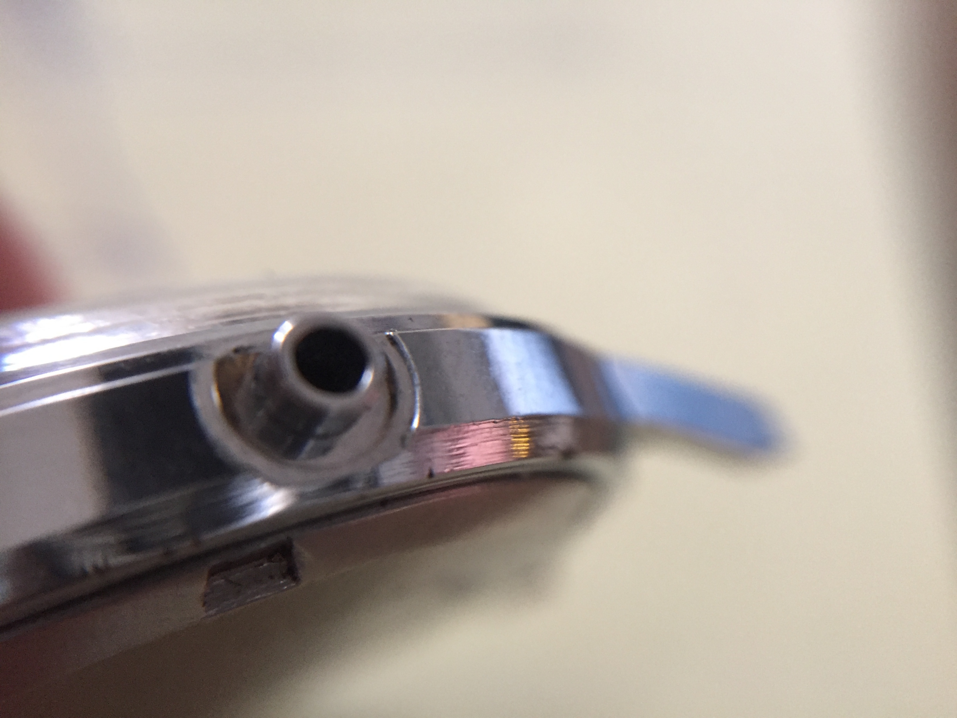

Ik ben opzoek naar een FE 233-60 winding stem.
en Kroon.
Heeft iemand een goede suggestie waar ik deze zou kunnen bestellen.
Bij voorkeur ergens waar ik d.m.v. Ideaal kan betalen.
Grt Richard
Stift heb ik denk ik wel liggen, voor de koon zul je wat maten moeten doorgeven dan kan ik wel even kijken.
Dat zou heel mooi zijn :+1:

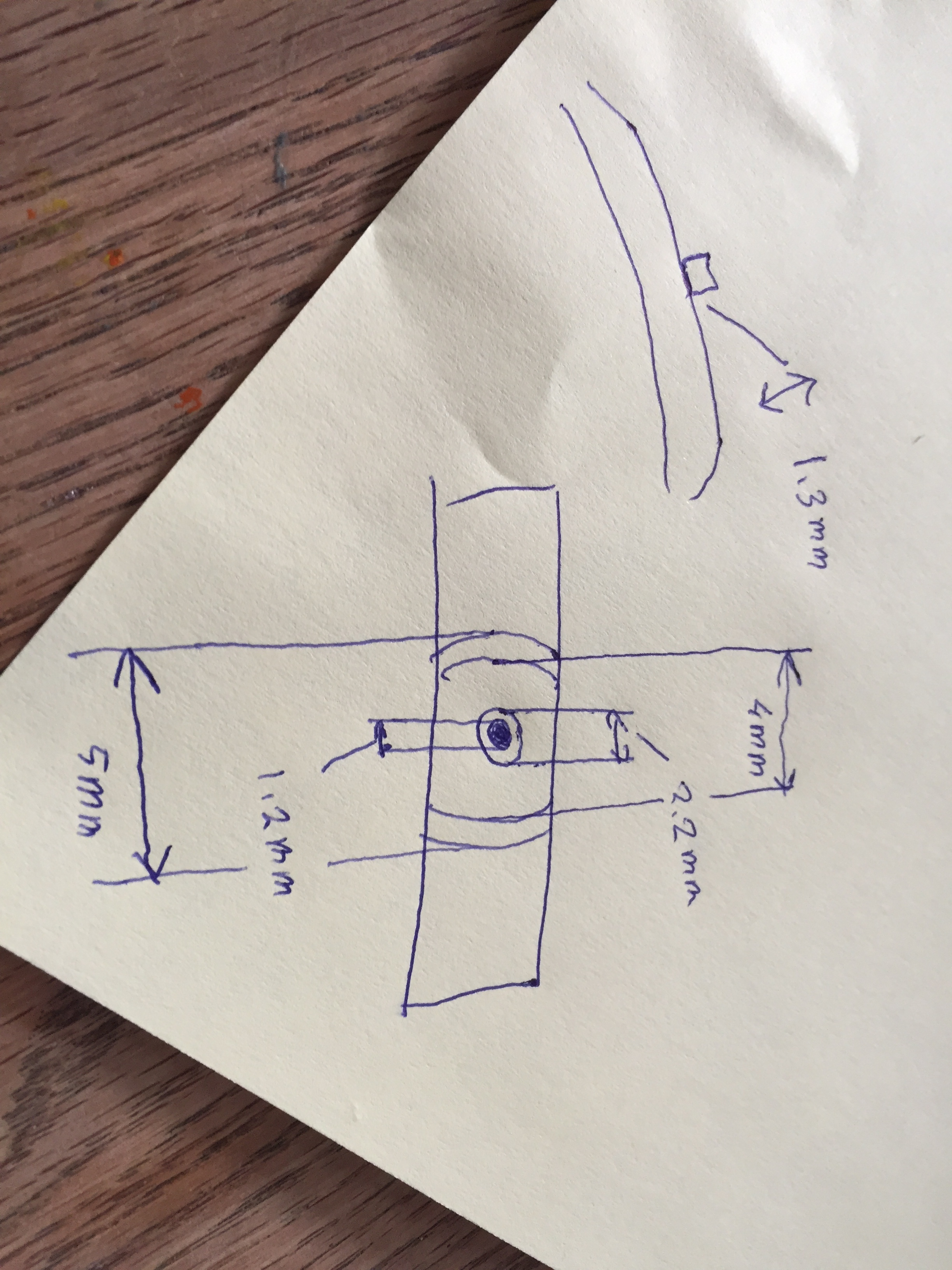

Heb met de schuifmaat even wat maten voor je opgenomen.
En een foto van de kast,
Hoop dat je wat hebt liggen.
@Floris155 zie net dat ik je niet getagged had in het bericht. Bij deze :blush:
Als je op de reageer knop bij een bericht drukt krijg je ook een melding en hoef je niet te taggen.
Ik zal morgen even voor je kijken.
Richard ik heb wel een stift voor je maar helaas geen passende kroon.
Je hebt dus een kroon nodig met een diameter van 4 of 5mm en tubemaat 2.25mm en het schroefdraad van de stift maat is 1,0mm (tap 10)
Als je de stift nodig hebt stuur maar een pb.

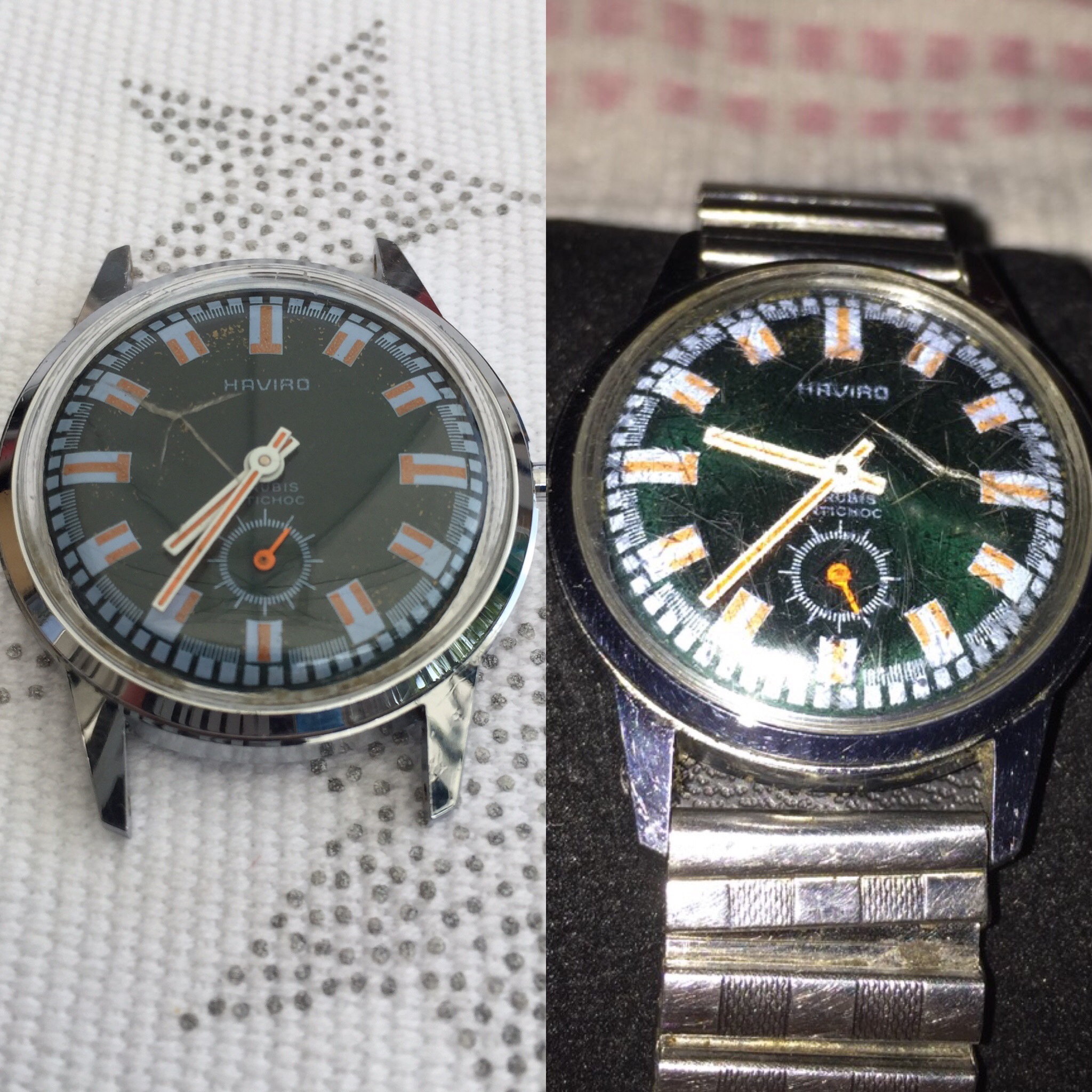

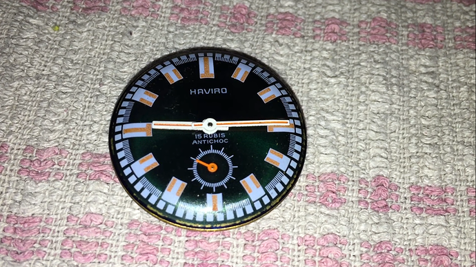

Vandaag eens even geprobeerd met welk huis/tuin/ keuken middel je een kunstof oud horloge glas krasvrij kan krijgen…
Zit al een sterretje in dus dacht ik ga het gewoon proberen!
Her en der al wat verhalen gelezen over tandpasta etc.
Nou… ik weet niet hoe ze het doen maar bij mij werkte het voor geen meter…
Toen bedacht ik me dat ik vroeger toen ik nog bij een motorzaak werkte als monteur ik Commandamt 4 gebruikte om kunstof windschermen weer netjes te krijgen.
Lekker buiten met een kopje koffie en een theedoek maar eens aan het poetsen gegaan!
En ben eigenlijk super tevreden over het resultaat!!
Aangezien iedereen waaronder ikzelf gek is van fotos!
Bij deze de voor en na!
Dat ziet er een stuk beter uit! :+1:
Polijsten met tandpasta kan wel, maar bij zo’n zwaar bekrast glaasje moet je echt grover beginnen, bijvoorbeeld met p1000 schuurpapier, en daarna steeds fijner. Maar jij hebt met commandant zo te zien een heel net resultaat behaald.
