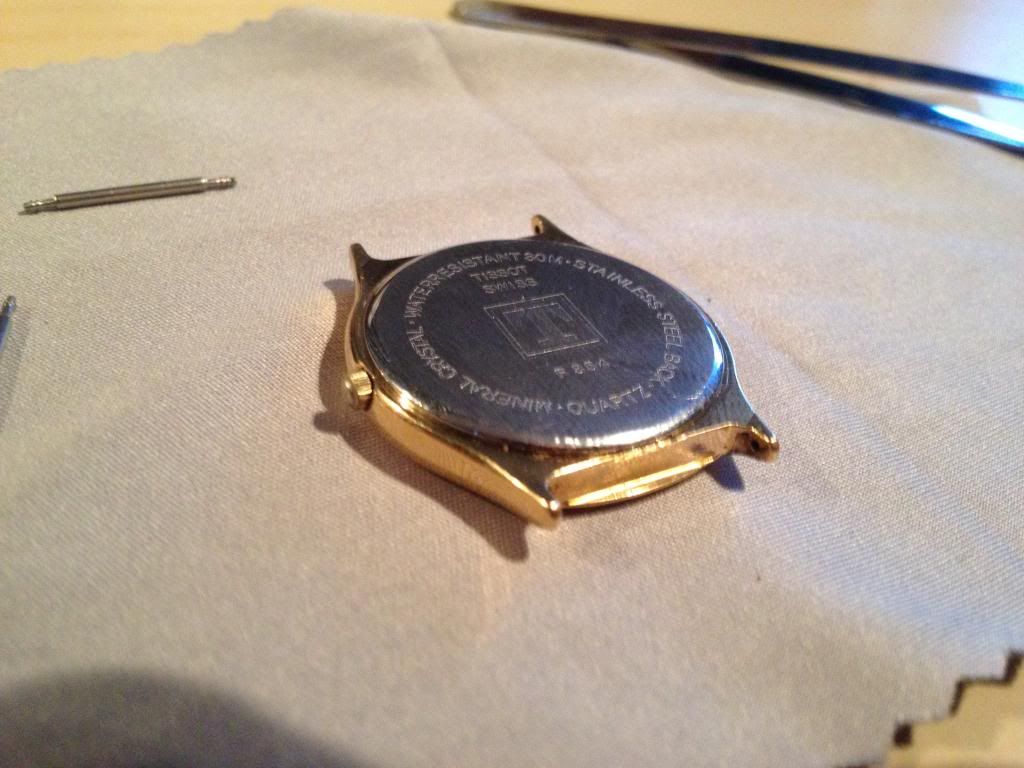

Hier het horloge met gesloten achterkant:

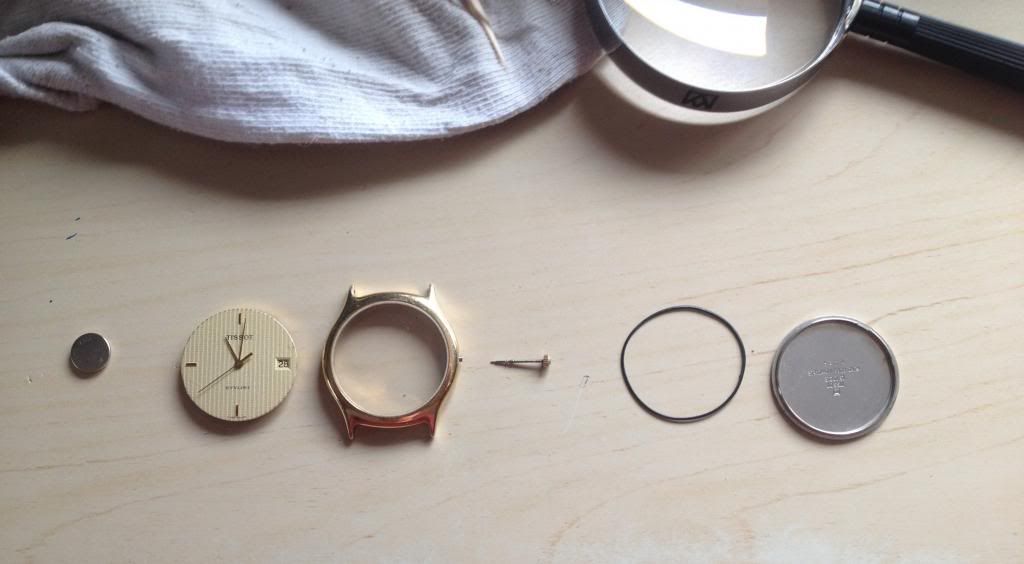

Voor een schoonmaakbeurt alles uit elkaar gehaald, voor de eerste keer een kroon verwijderen blijkt nog best tricky te zijn.

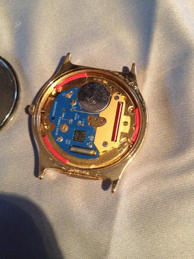

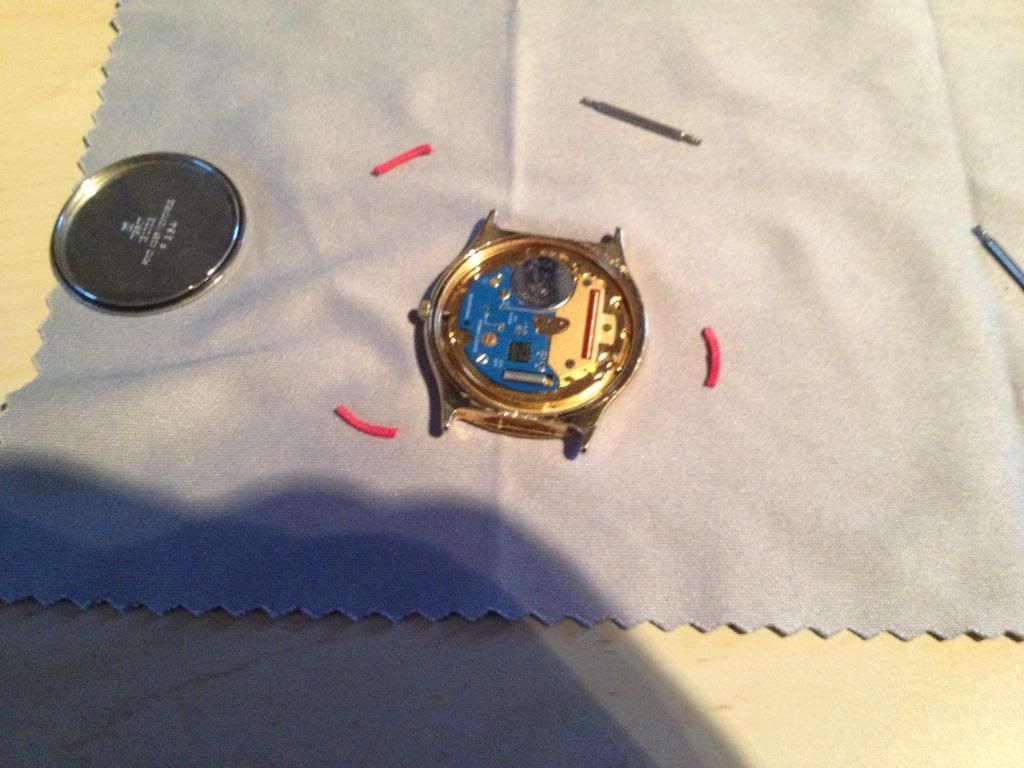

En weer in elkaar met alleen de achterplaat nog verwijderd en de op maat gemaakte stukken rubber:
Een beetje pielen met een pincet, en voila:
Op deze manier blijft het uurwerk prima op zijn plek zitten, ook bij het verzetten van de datum en tijd. Nu is het tijd om het bandje te bevestigen.
