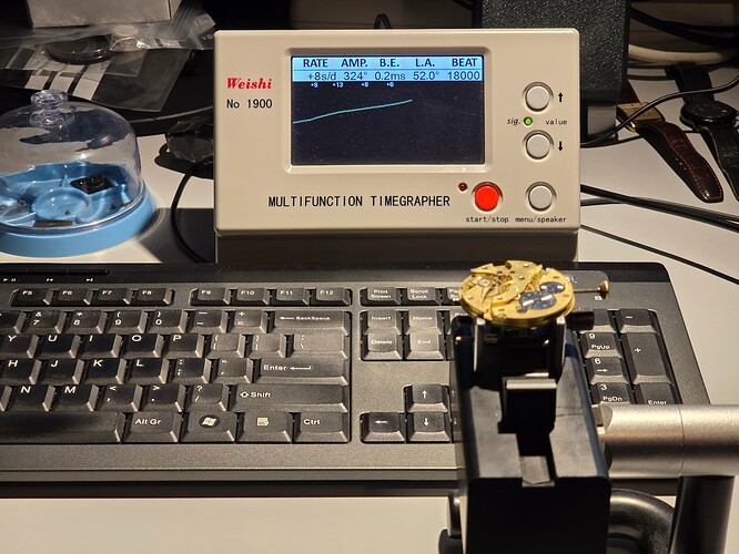

Balans erin, en hij loopt:

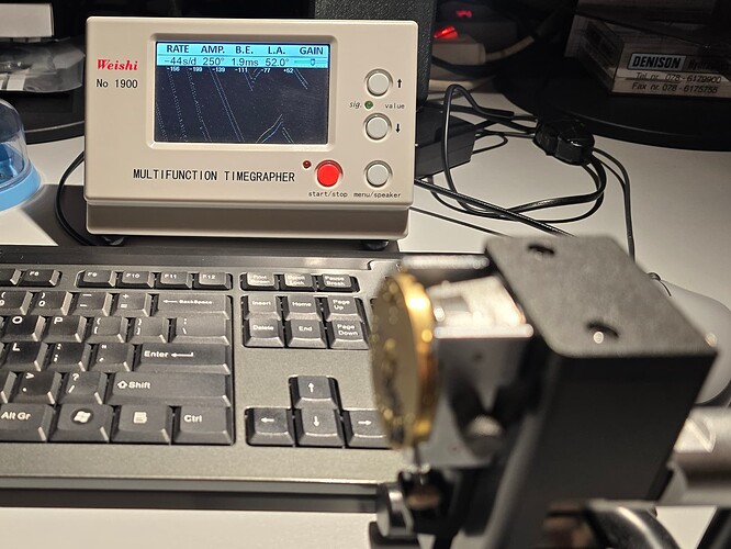

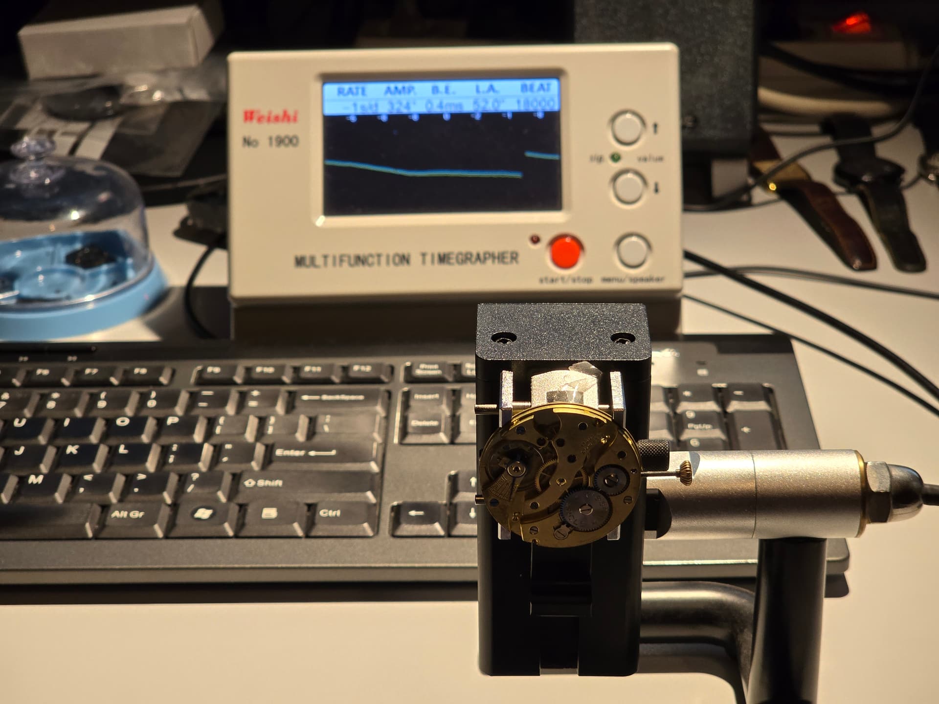

Maar dat is ook zo ongeveer het enige wat je kunt zeggen. De rate en amplitude gaan alle kanten op en ik hoor allerlei ongewenste bijgeluiden :grimacing:
De breguetspiraal raakt af en toe de balanskloof, maar wat erger is, de balansband raakt de ankerkloof. Ik krijg een donkerbruin vermoeden dat er een verkeerde staf in deze balans zit. Ik wissel even de met een andere balans die ik nog heb uit een kaliber 115, en die loopt inderdaad wel mooi vrij. Nog even geprobeerd de spiraal ook over te zetten maar helaas is ook dat een zwaarder wiel, dus dat levert een rate op waar niks mee te beginnen is:

En balanceren. Omdat ik al gezien had dat de rate aan de lage kant was met het kompas in het midden dus kies ik ervoor om wat massa weg te nemen van de balansschroeven, dan gaat gelijk de rate wat omhoog.
Gelijk ook een nieuwe blanke opwindveer erin. Nog wat tweaks aan de spiraal zodat hij niet meer tegen de kloof aanloopt en dan heb ik eindelijk wat moois op het scherm:
M’n balanceerwerk blijkt er mee door te kunnen, ook in verticale standen doet hij het prima, geen opvallende verschillen dus geen overduidelijk zwaar punt.

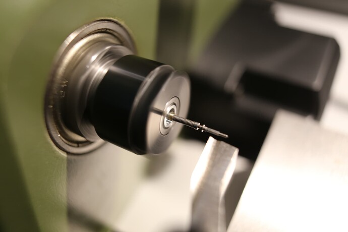

Verder is de tapdikte van de stift met 1.4 mm vrij fors voor een polshorloge, dus ik heb gelijk al m’n twijfels of de nieuwe kroon die ik besteld heb wel in de tube van de kast past. En inderdaad; dat past dus niet. Mogelijk dat Tissot destijds voor deze polshorloges dunnere stiften gebruikte, maar die heb ik niet. Ruimte voor een stiftverlenger om naar een dunnere draad te gaan is er nauwelijks dus moet de bus van de kroon aangepast. Kroon in de draaibank en met een klein stukje schuurlinnen langs de bus tot de tube er overheen past:
En hij past:

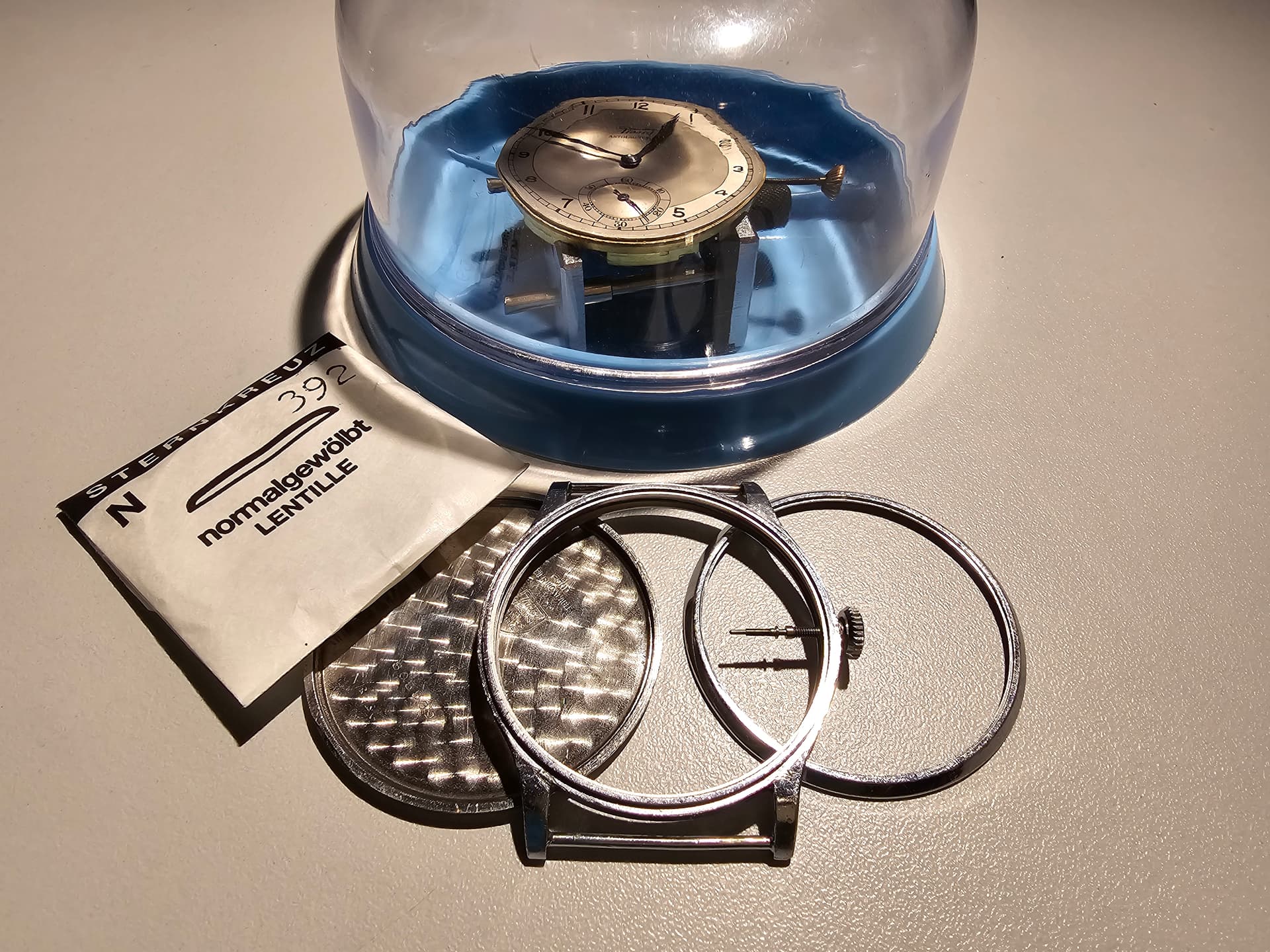

En dan tijd voor de eindassemblage:
Uurwerk in de kast:
Kastschroeven erin (ook uit een donorwerk; kastschroeven waren uiteraard ook pleite):
Vers Sternkreuz N glaasje erin en de bezel erop:

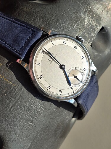

En klaar:
En hoe ziet dat er nou uit op de pols? Nou groot :flushed:; 43 mm vrijwel zonder bezel draagt niet klein kan ik je vertellen :sweat_smile:
