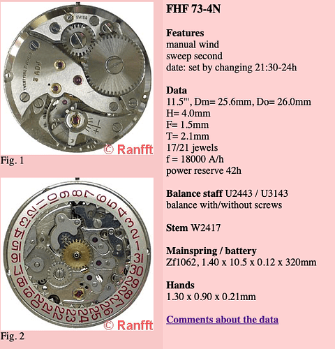

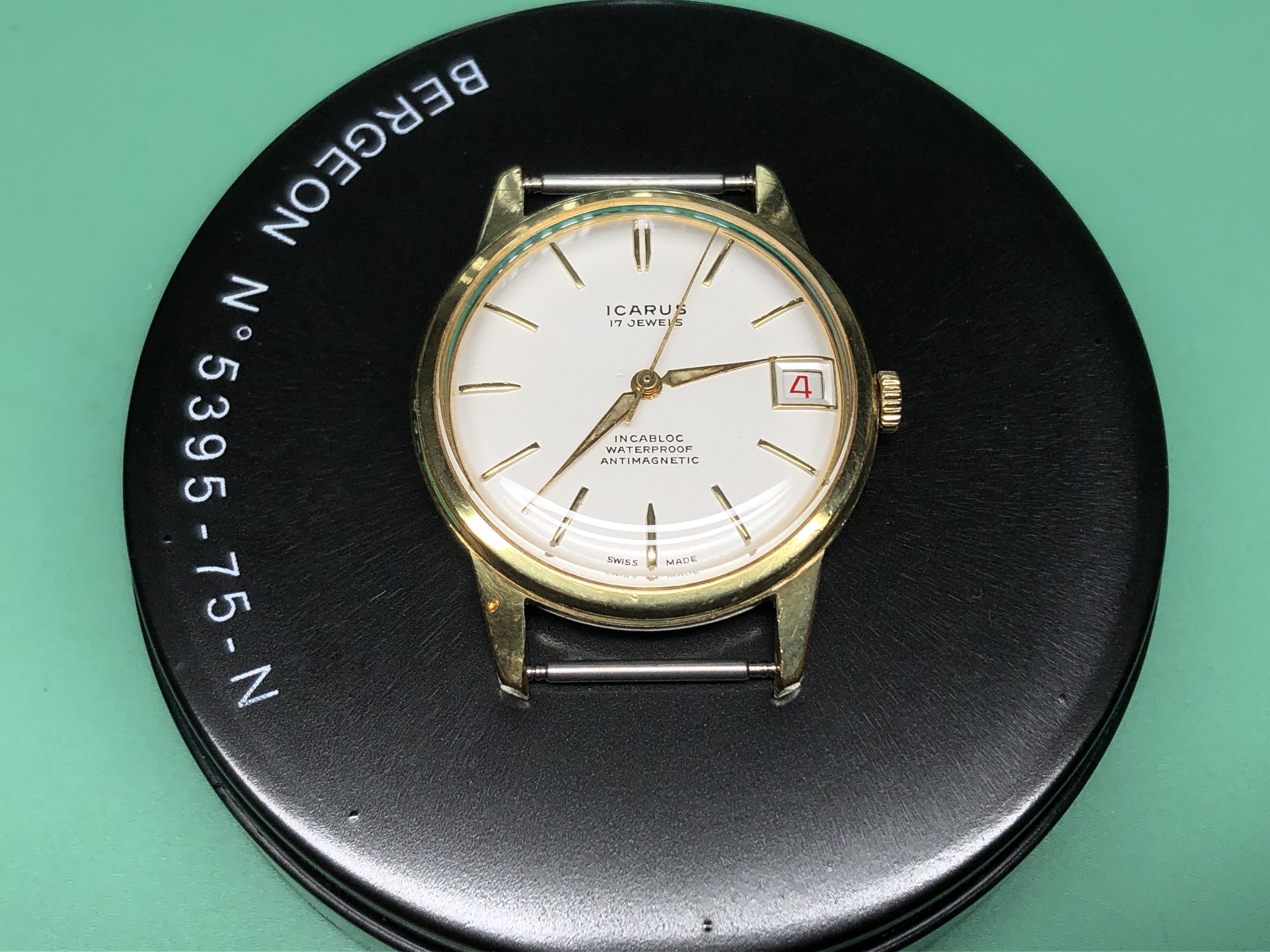

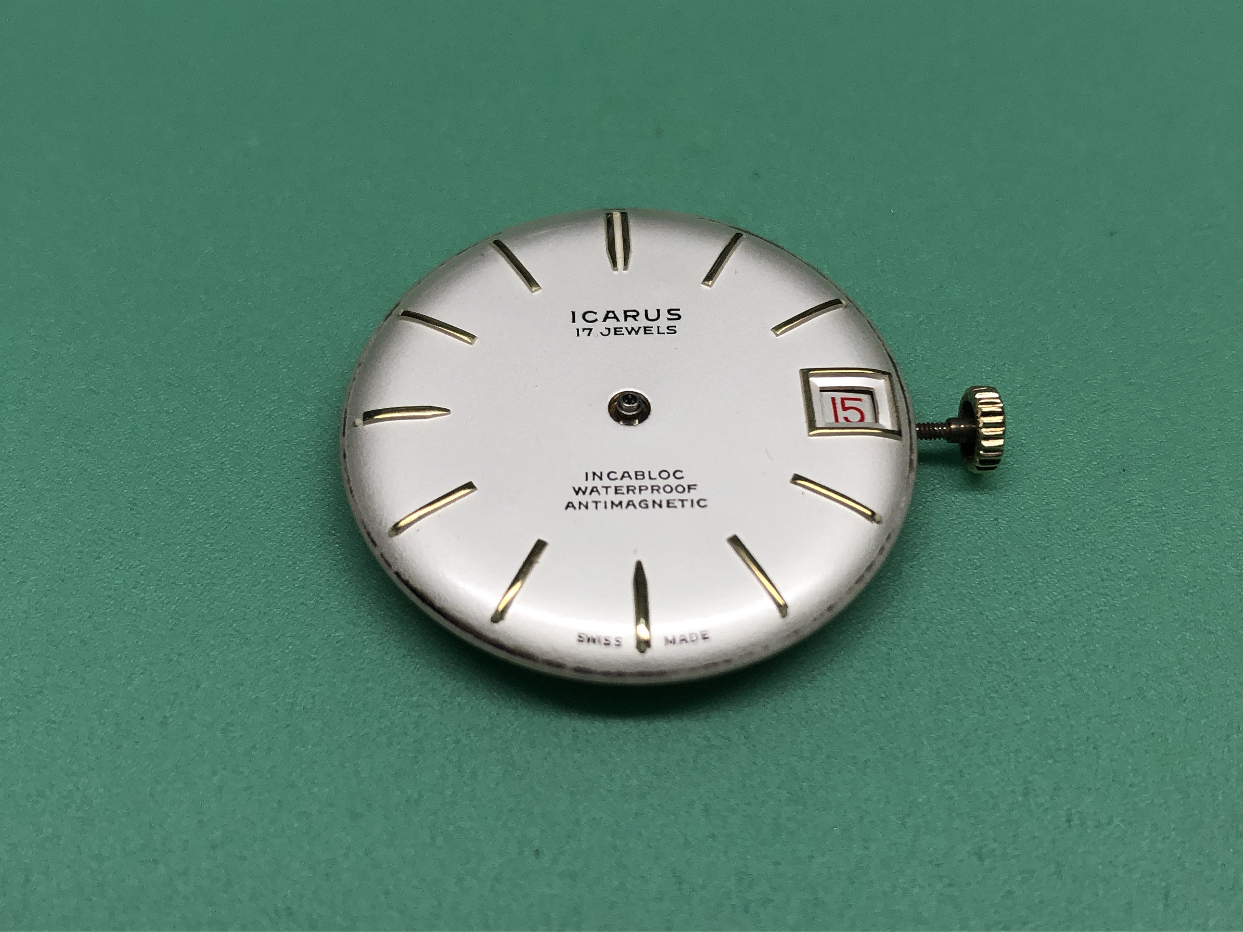

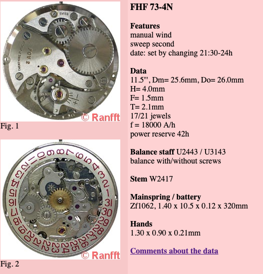

Deze keer een Icarus horloge dat ik van @Richz1986 heb overgenomen met een leuk binnenwerkje:
Even de “voor” schetsen:

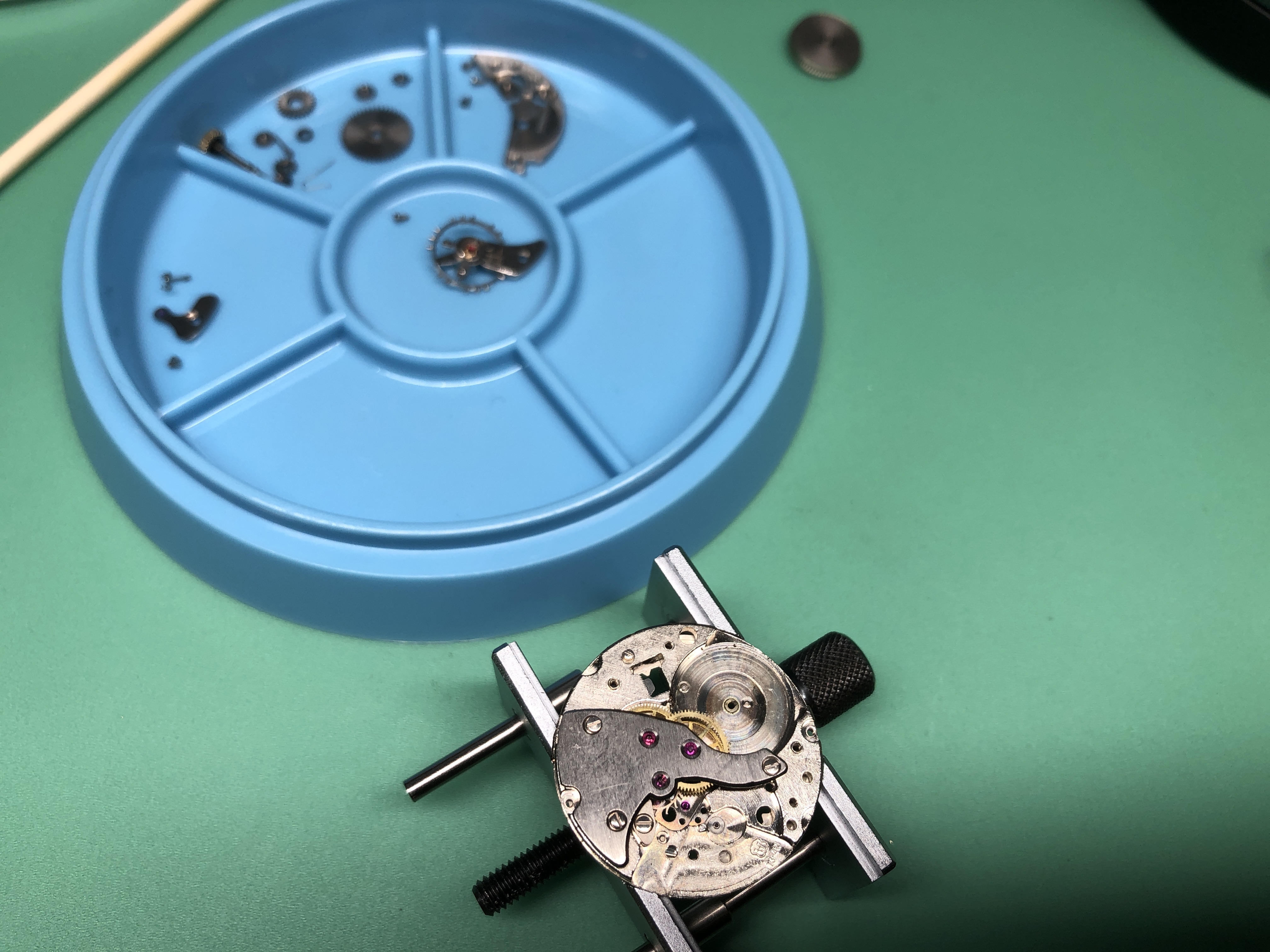

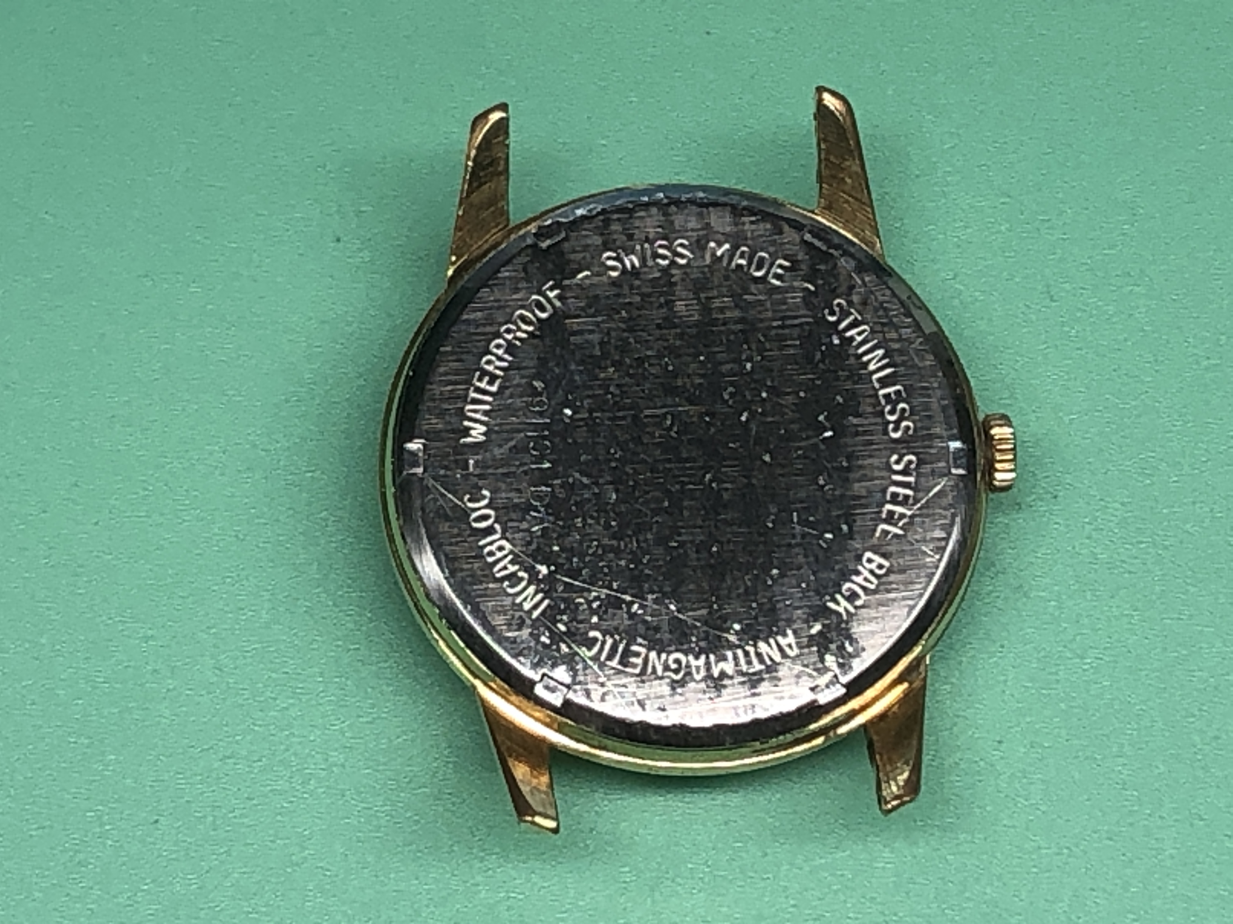

Laat ons er maar weer eens aan beginnen… beginnen met het uurwerk uit de kast te halen en te demonteren…

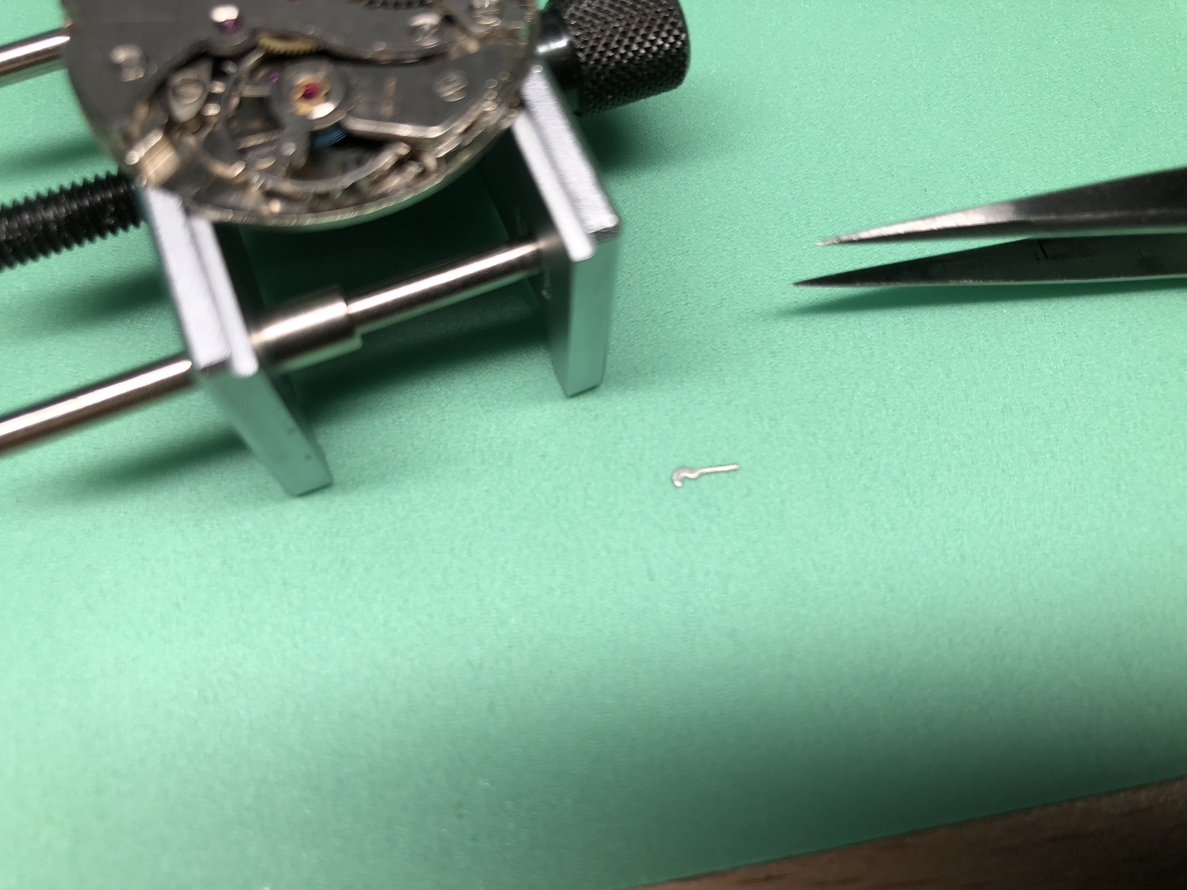

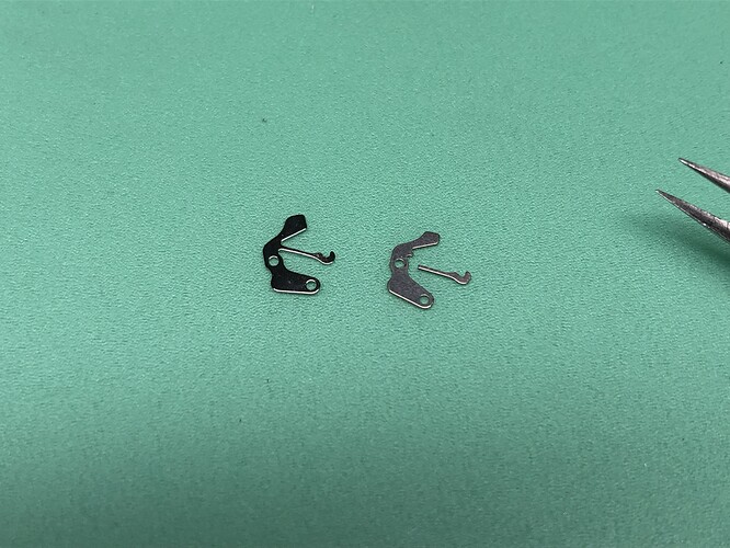

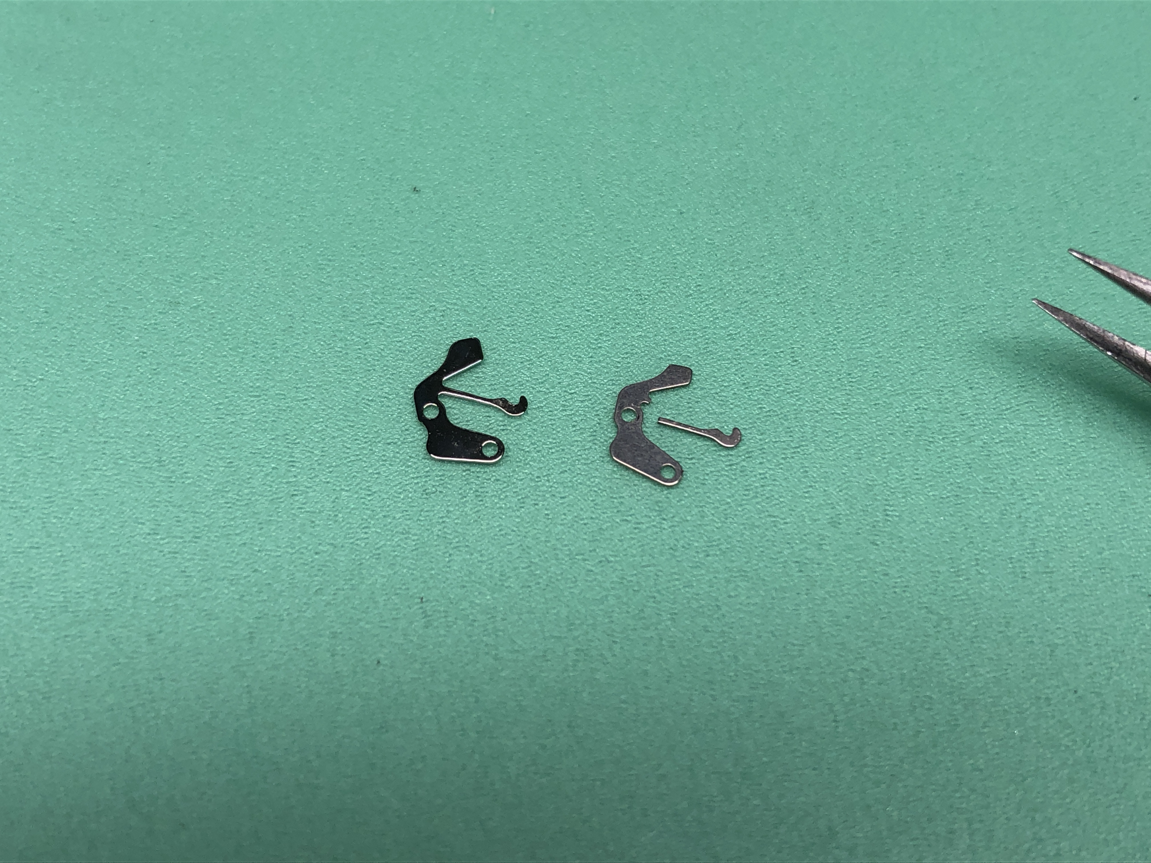

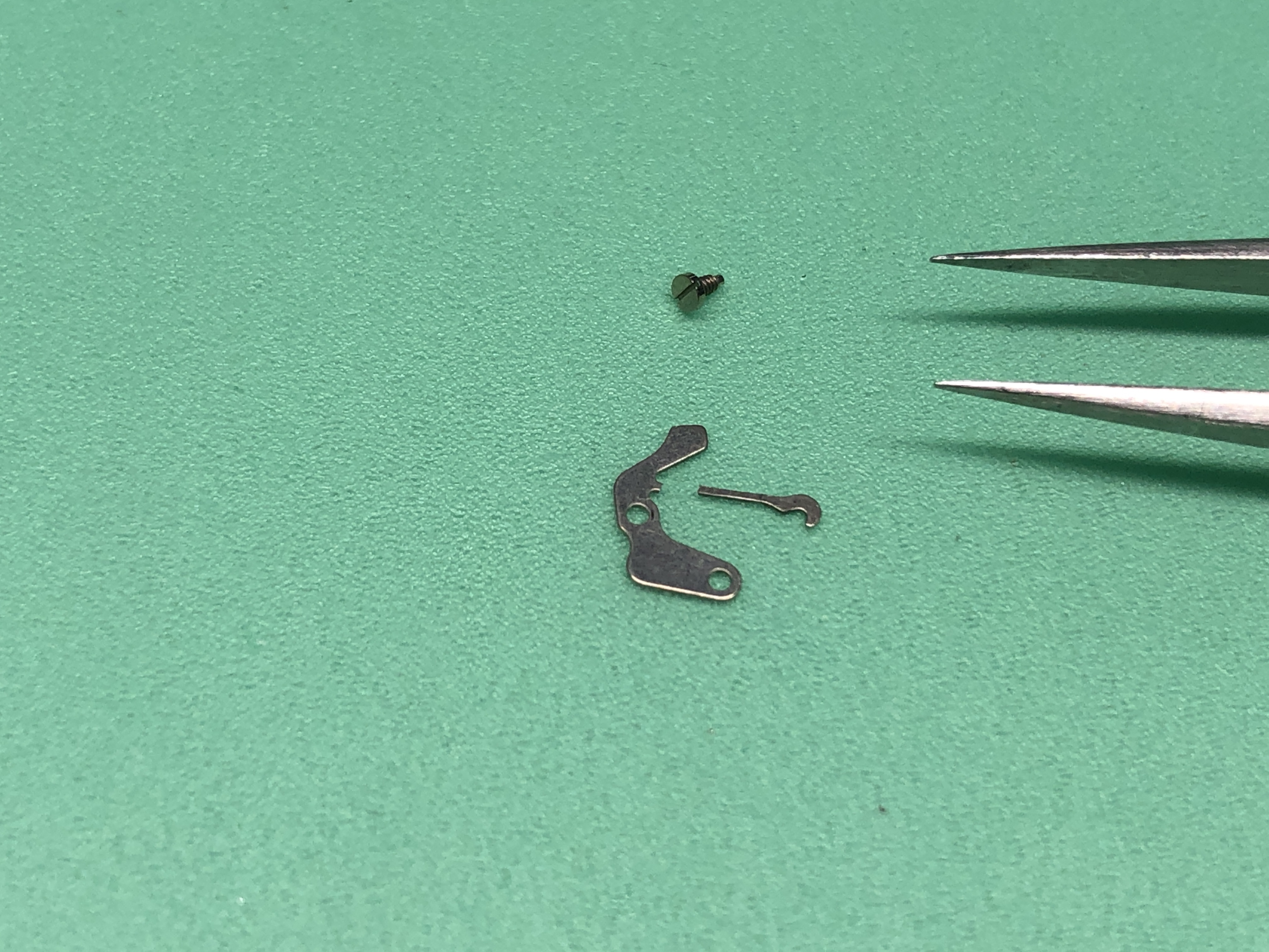

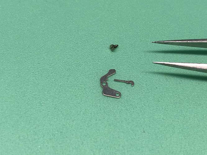

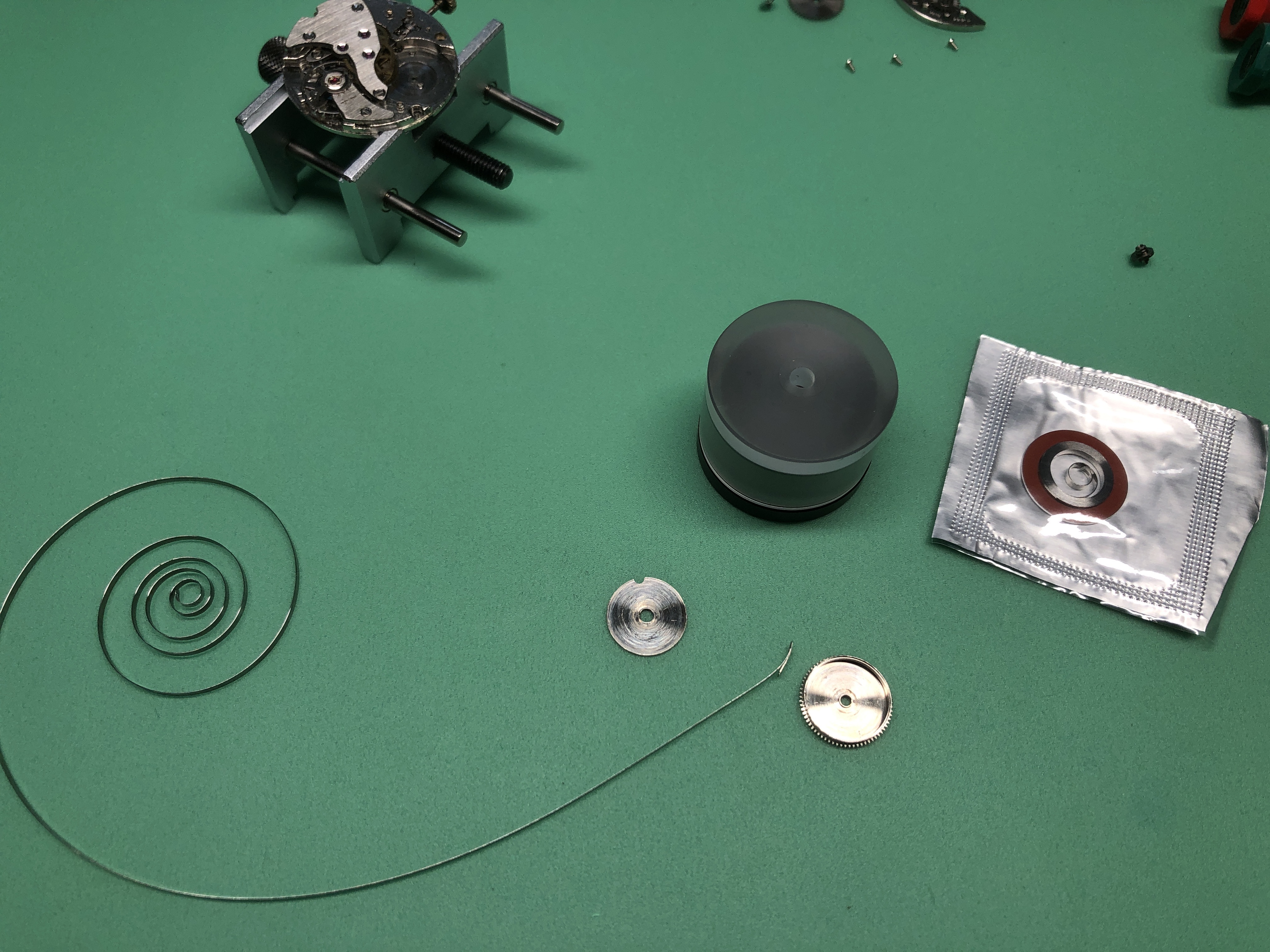

Van zodra de wijzerplaat er af ging viel er een onderdeeltje uit dat afgebroken was… ik herken het direct, de setting lever spring is afgebroken en heb er per toeval nog een nieuwe liggen die ik bestelde voor een ander binnenwerkje, dus die moet na het poetsen van alles vervangen worden:

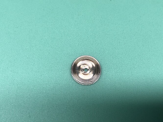

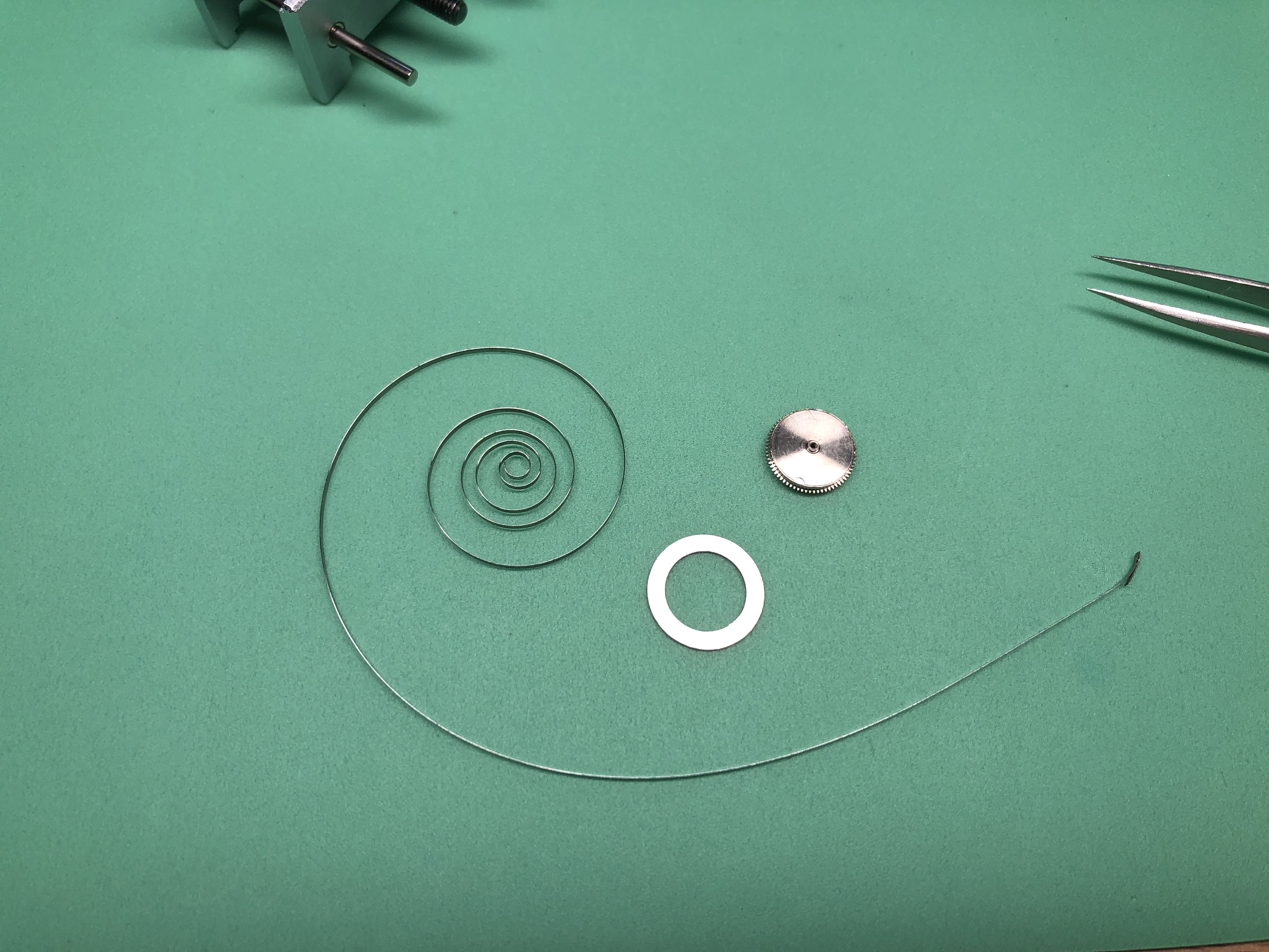

De hoofdveer ook maar vervangen, dan kan het uurwerk er weer lang tegen… want de veer heeft zijn beste tijd gehad lijkt me.
Zo, die zit er in…

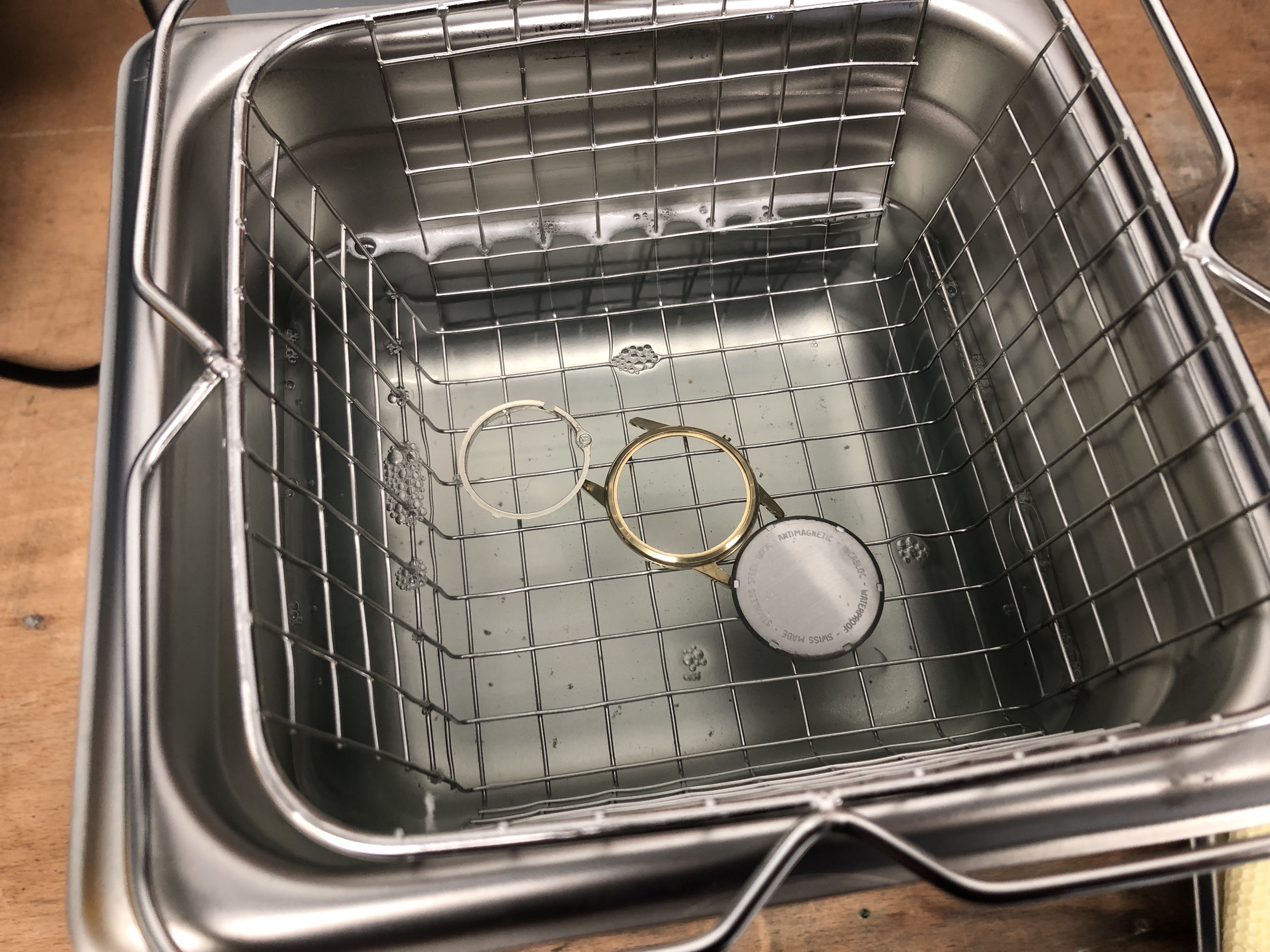

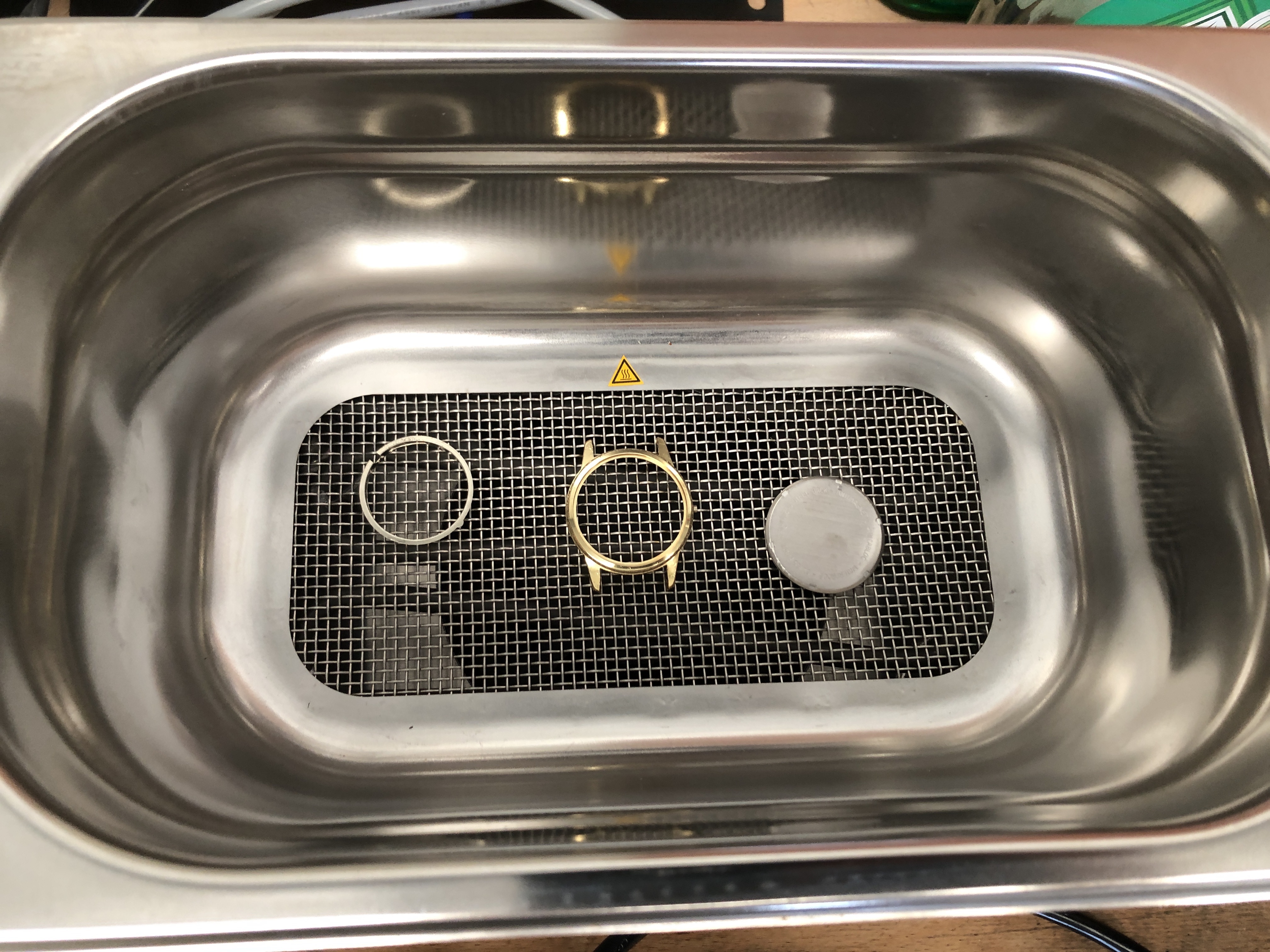

Even kast en kastdeksel een badje geven en drogen, nadat ik het deksel wat opgemaakt heb…

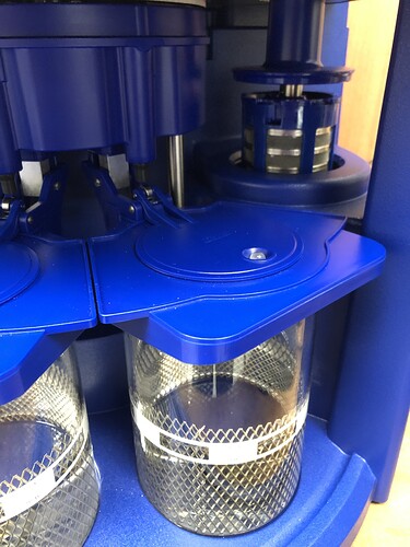

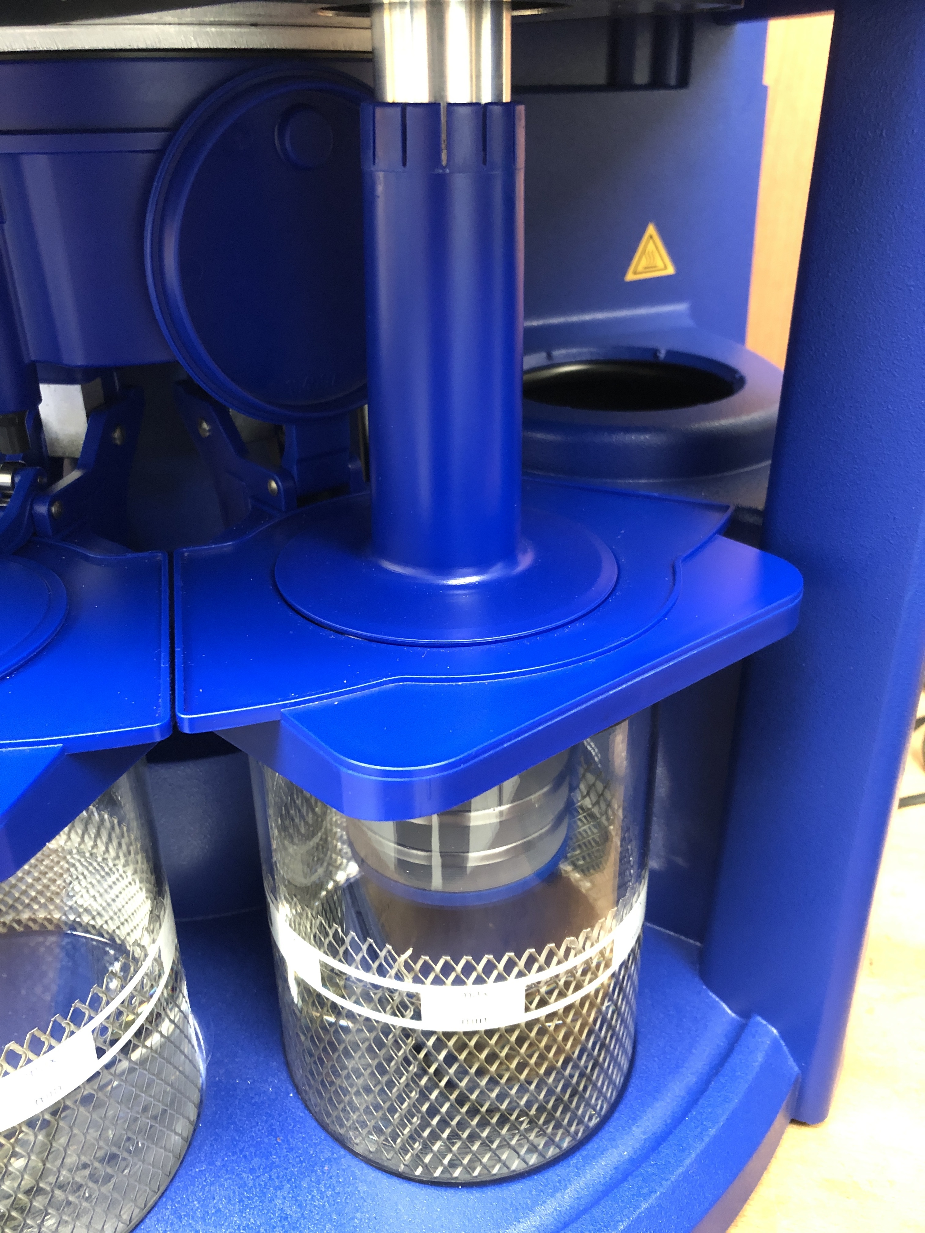

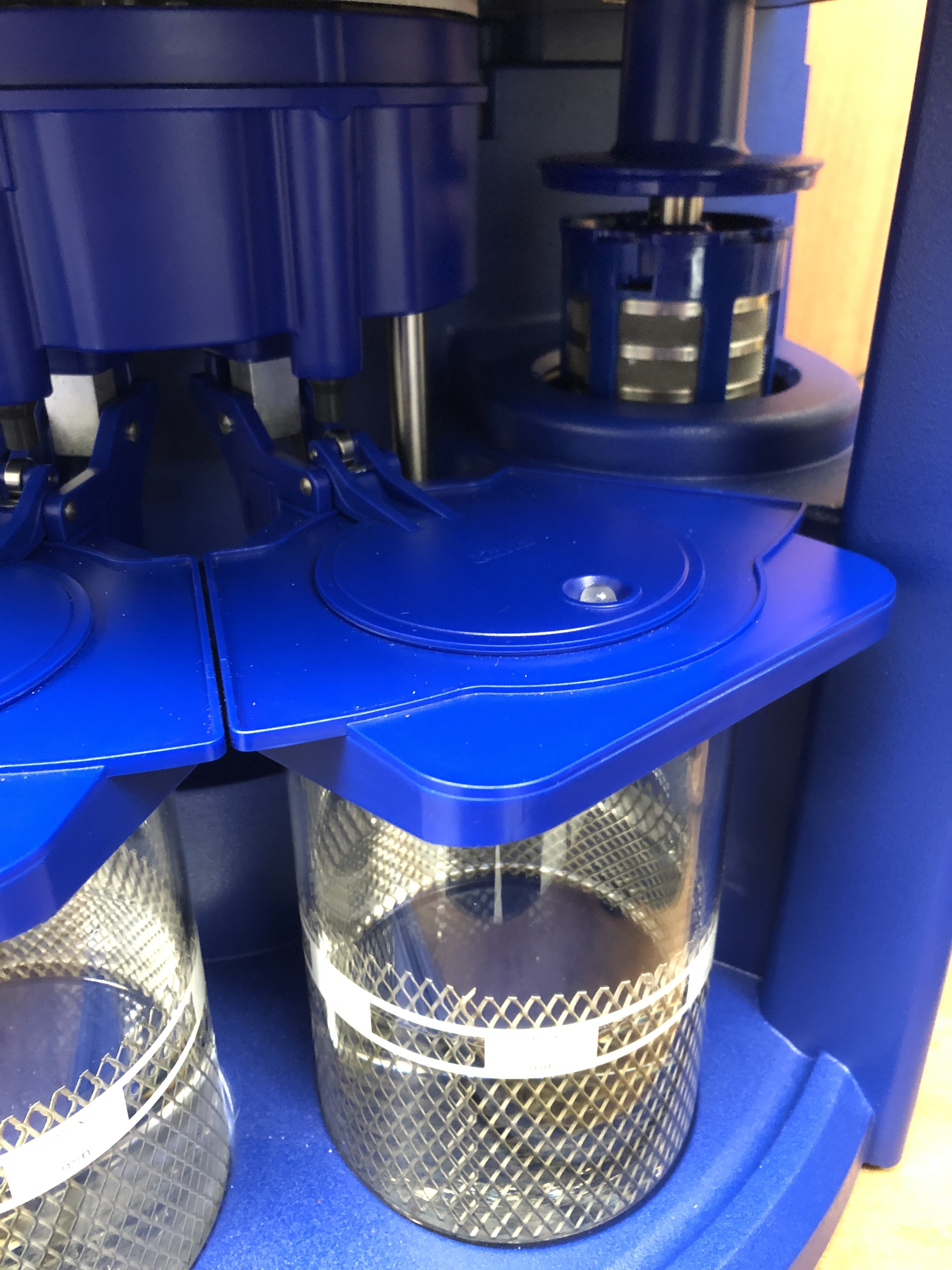

Ondertussen de onderdelen van het binnenwerk ook in het poetsstation steken:
Laatste spoeling…
Dan gaat ie naar het drooggedeelte…

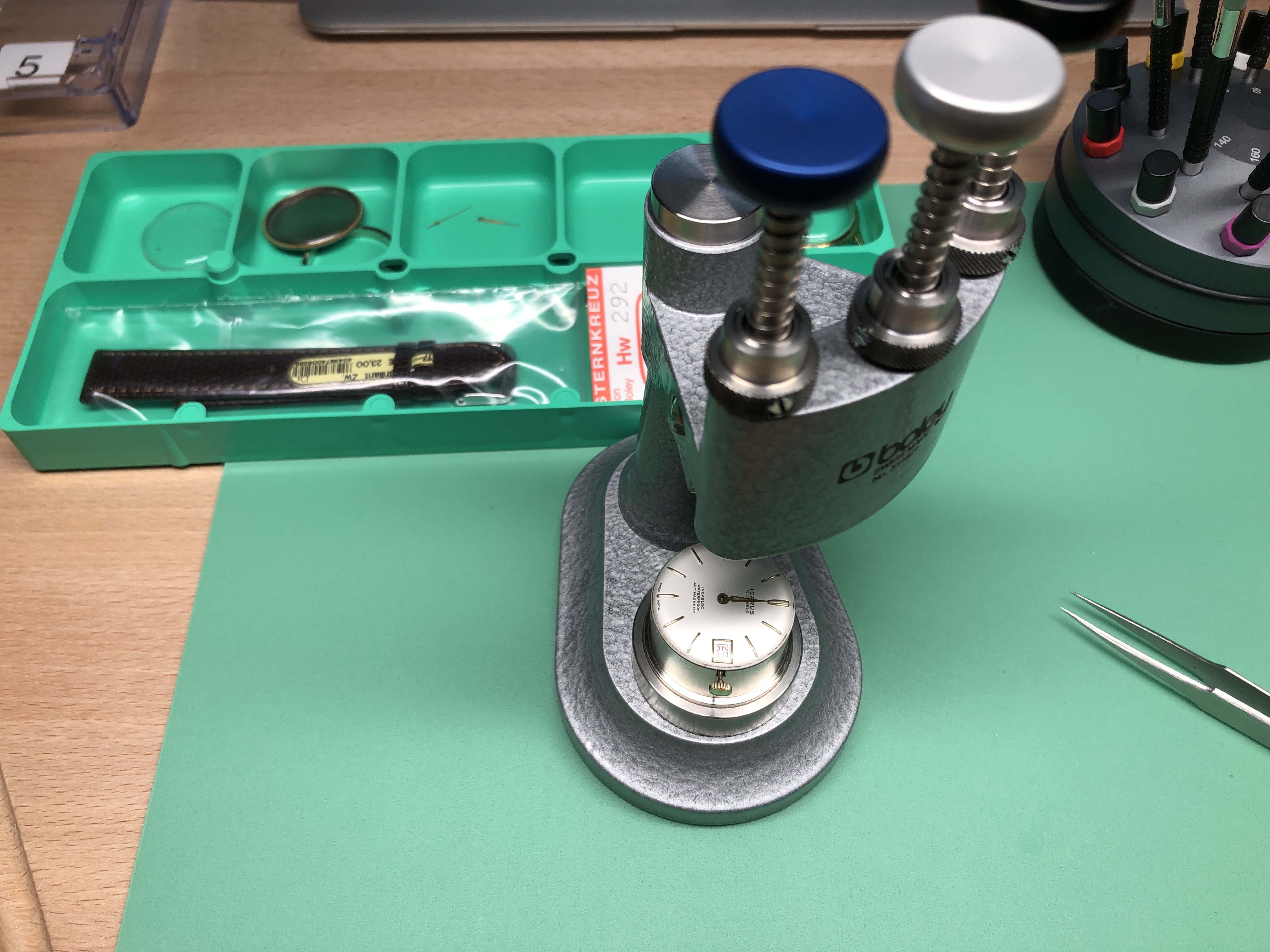

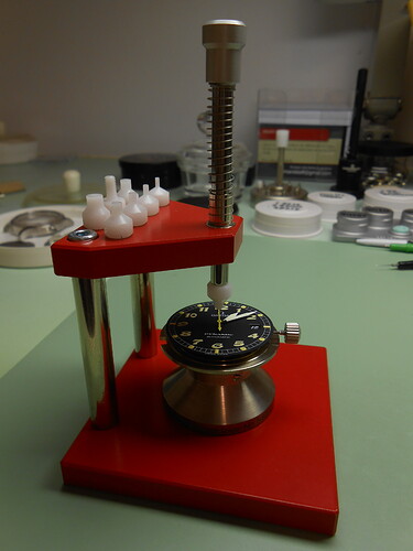

Dan komen de wijzers er weer op en hier gaat het ergens 3x fout…

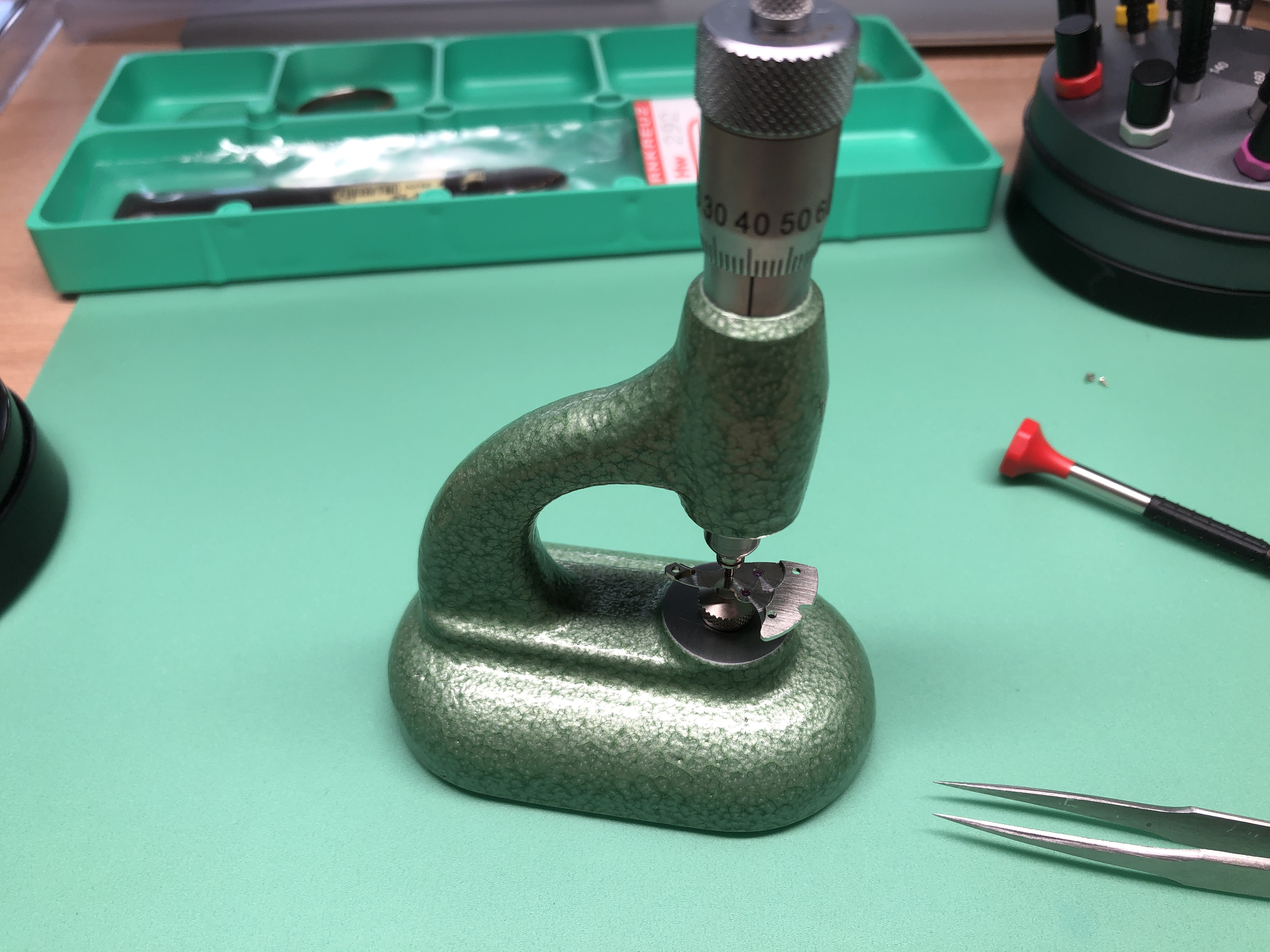

Telkens ik de wijzers plaats, duw ik de seconde jewel naar binnen waardor het secondenrad komt vast te zitten en het uurwerk stopt met lopen…

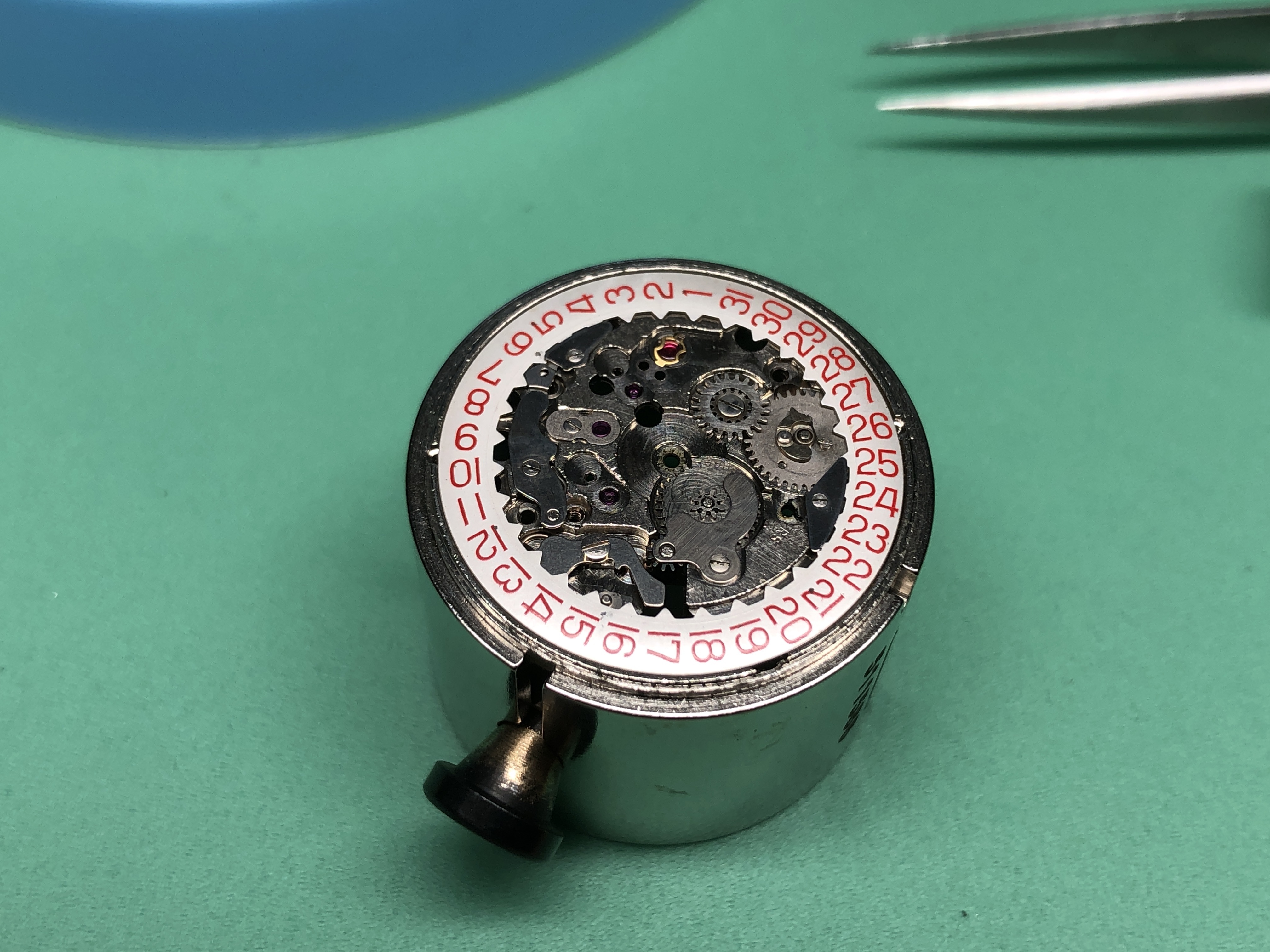

De laatste poging heb ik de wijzers laten zitten en de brug er maar even zo afgehaald, niet dat ik het graag zo doe, want het is wel risicovol, maar wist even niet hoe het anders op te lossen, dus brug er af en hoogtespeling zo even in orde brengen… Hiervoor gebruiken we een Horia tool:

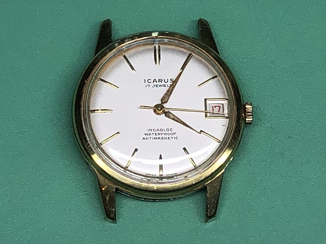

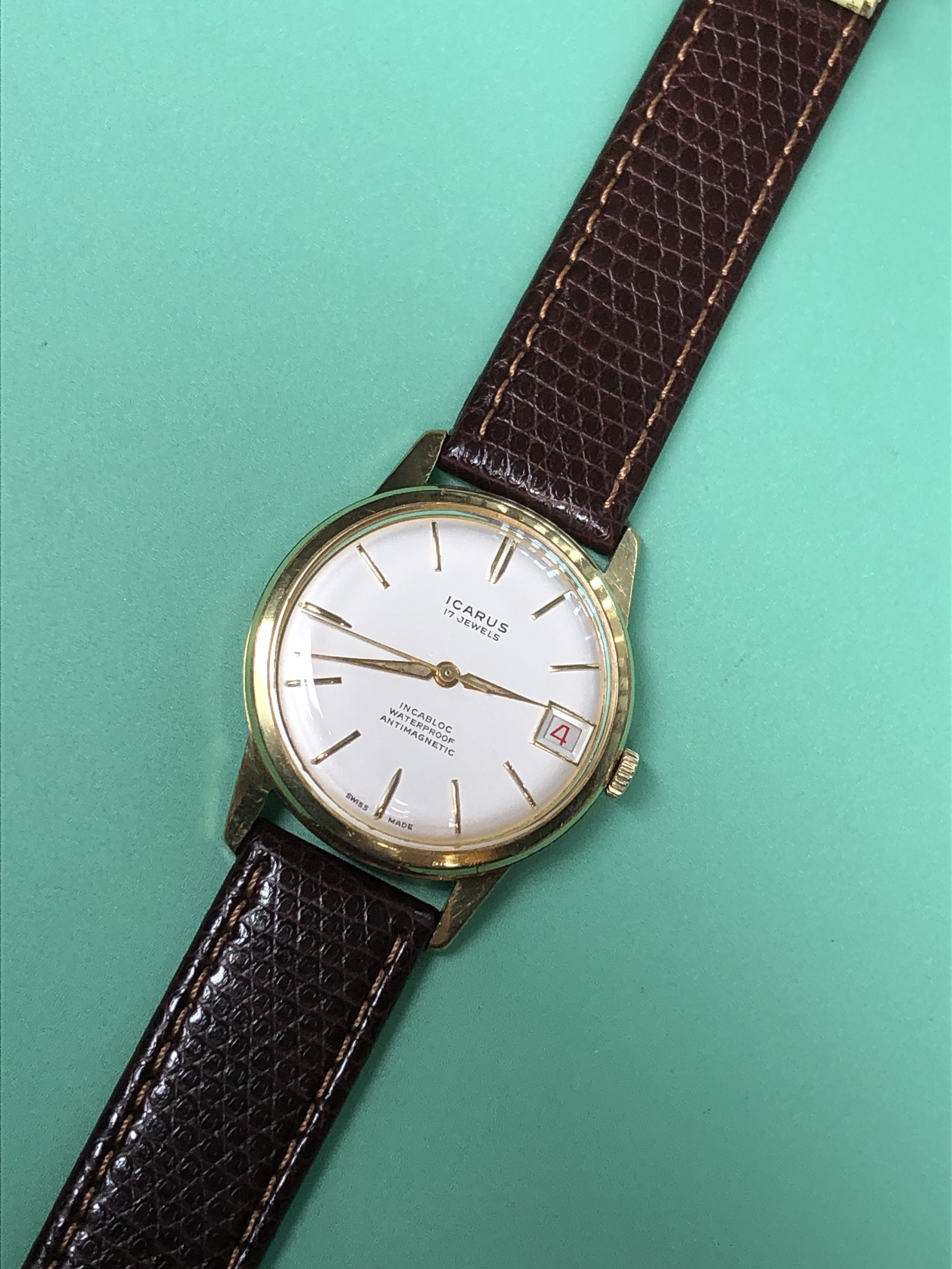

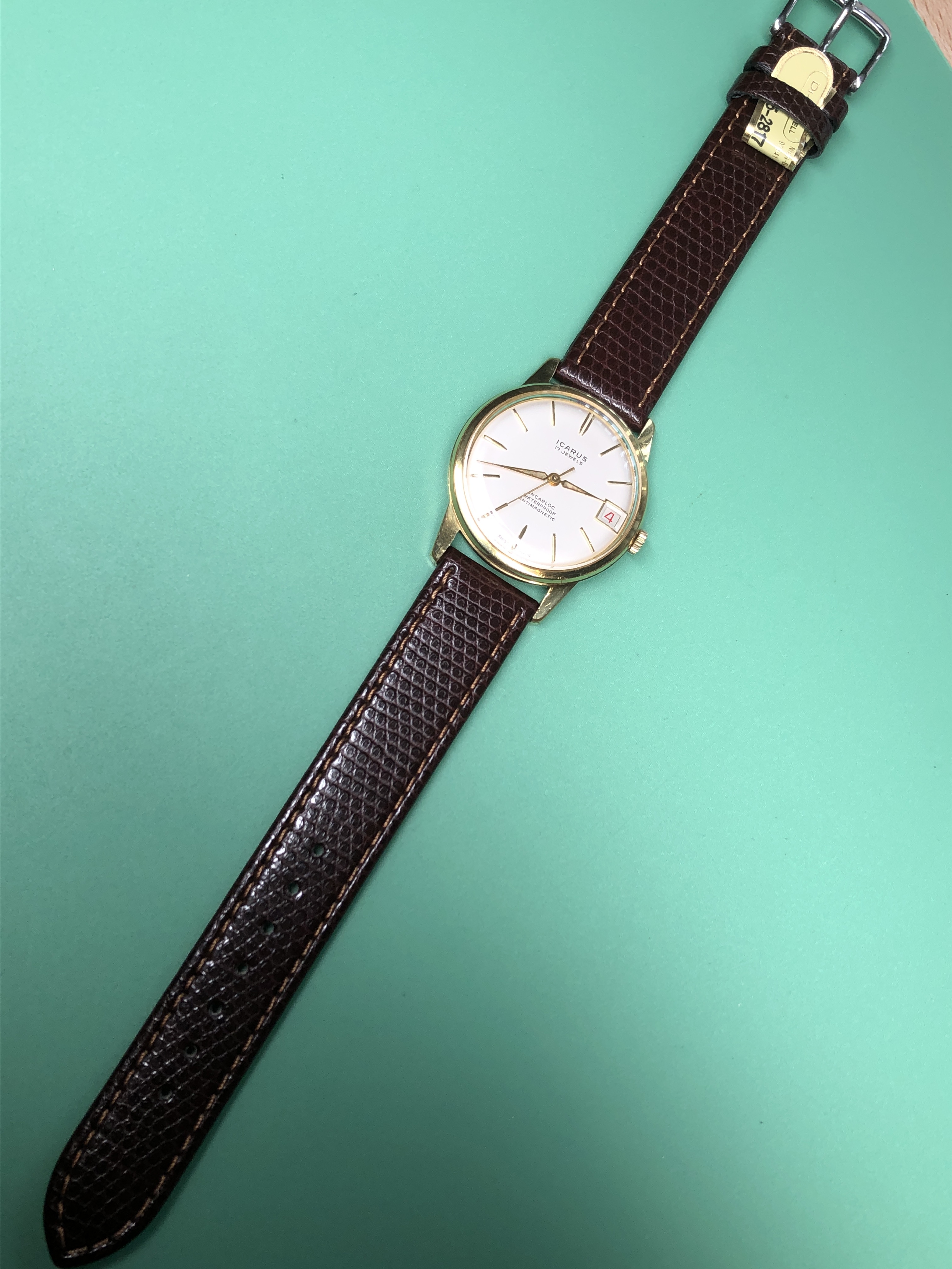

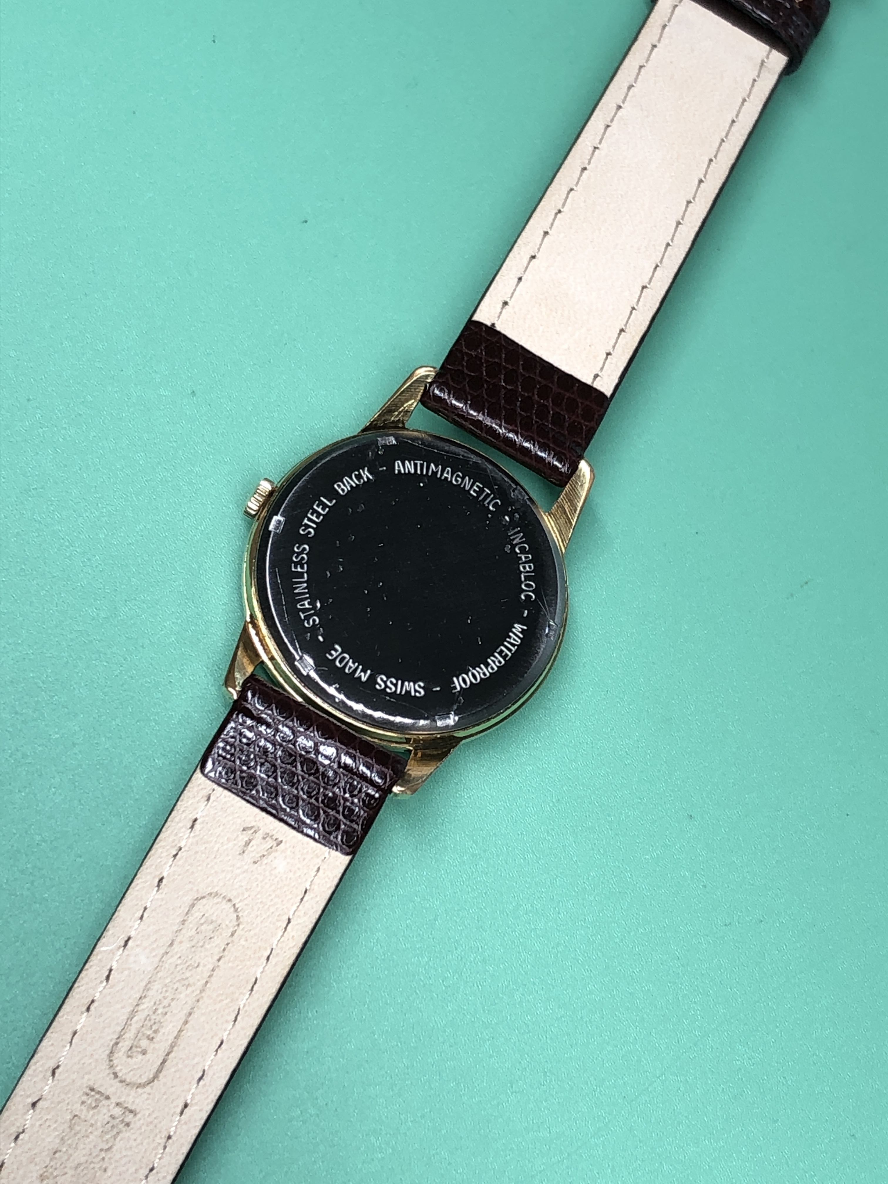

En dan een dagje later het binnenwerk weer in de kast steken, bandje er op, vingers er af poetsen en nog wat testen…

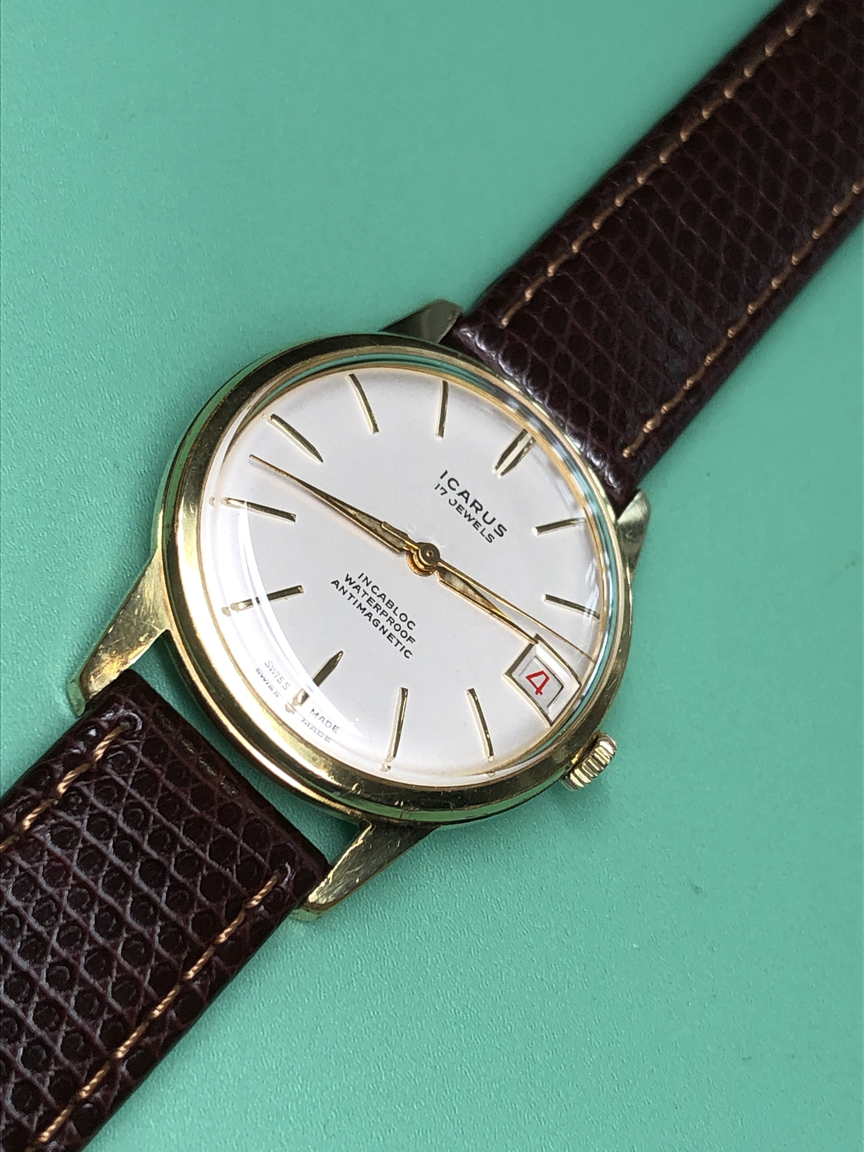

Het resultaat… meer dan tevreden:
