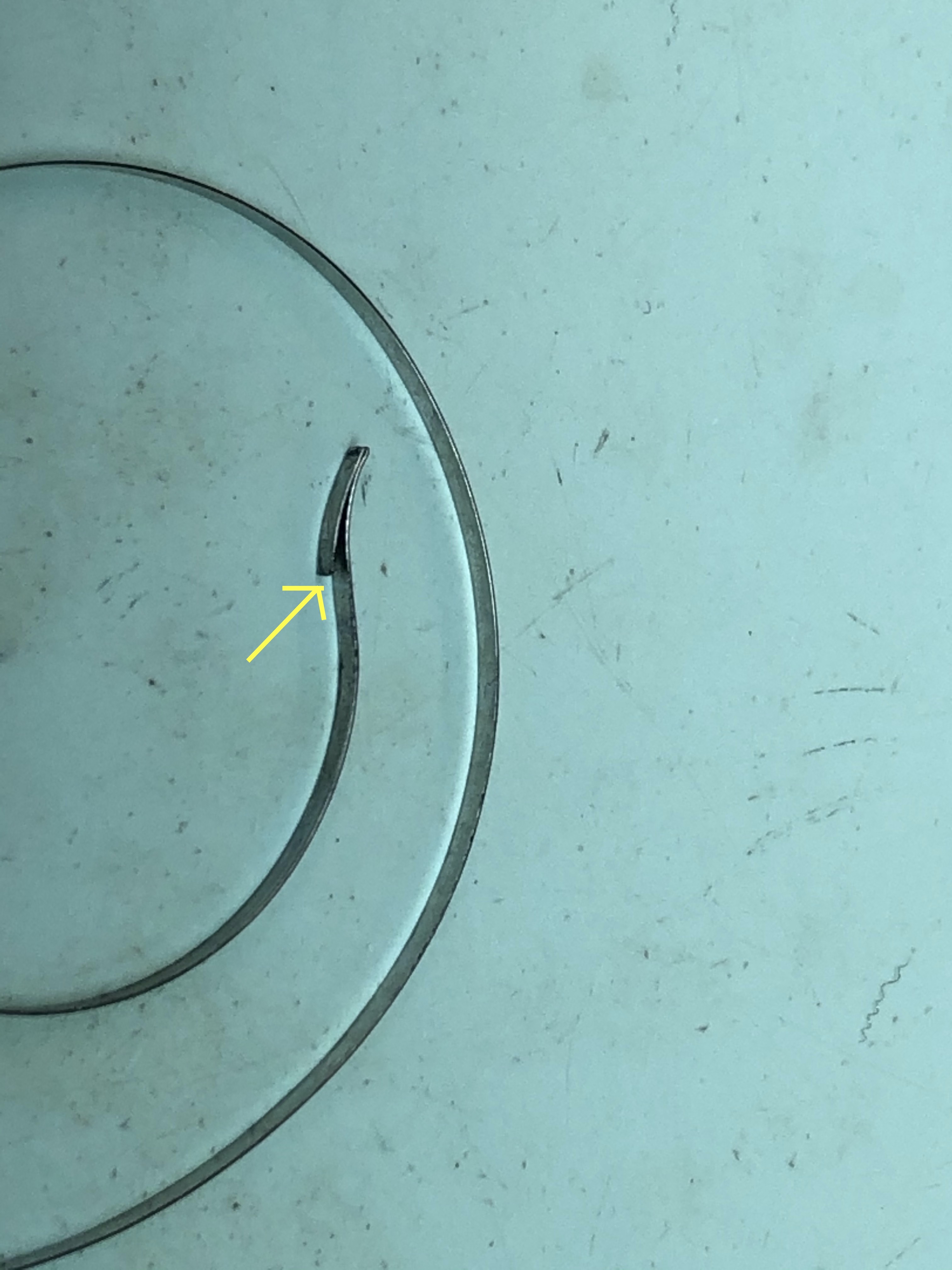

Het kleine stompje van de veer pakt tegen de buitenwand in de veertrommel achter een randje.
Als het kleine stukje veer te scherp is, dan gaat hij voorbij het randje glippen.
Door met een vijltje het afgeschuinde stompje weer recht en vlak te vijlen pakt hij weer mooi achter de inkeping in de veertrommel.

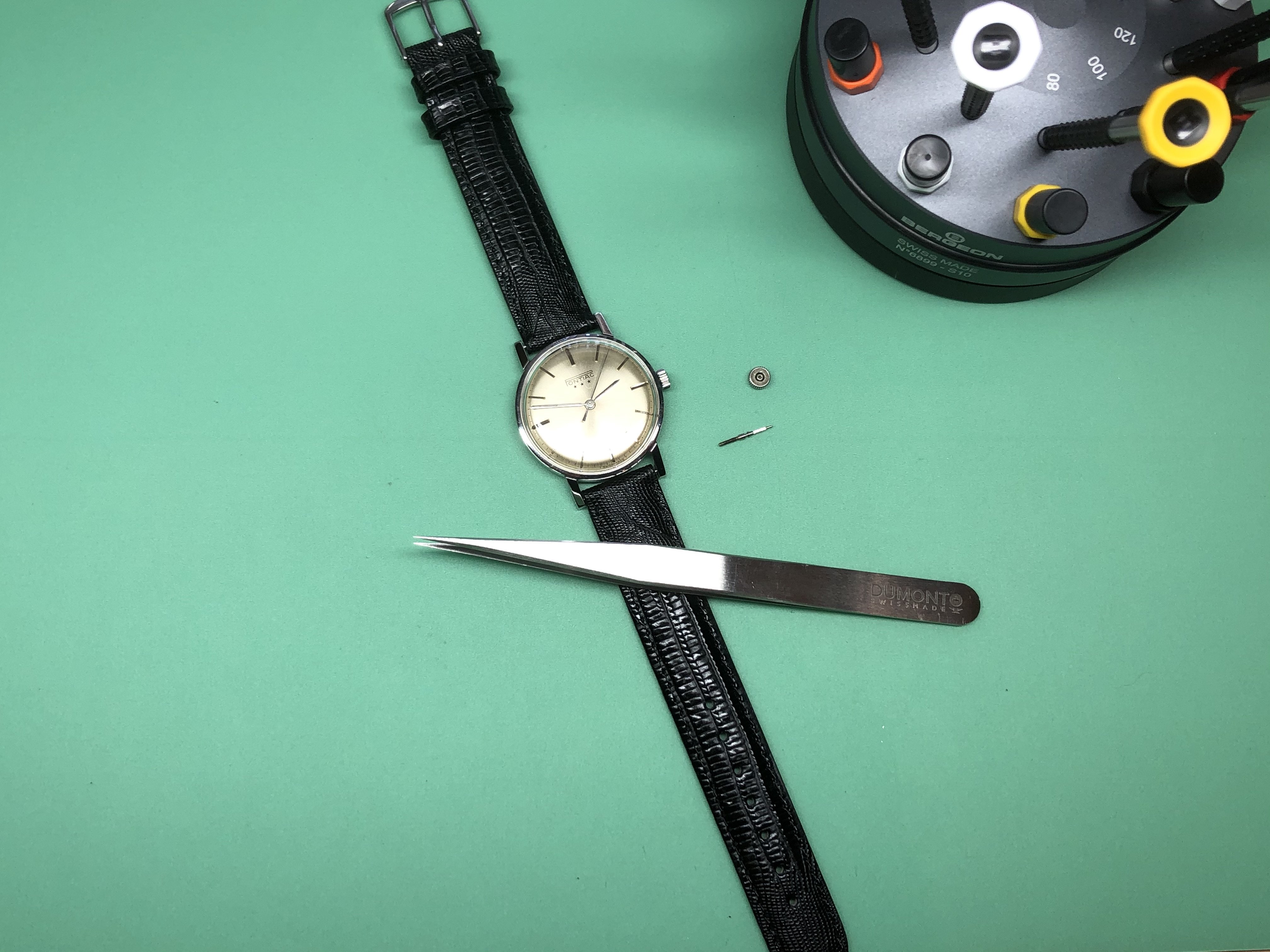

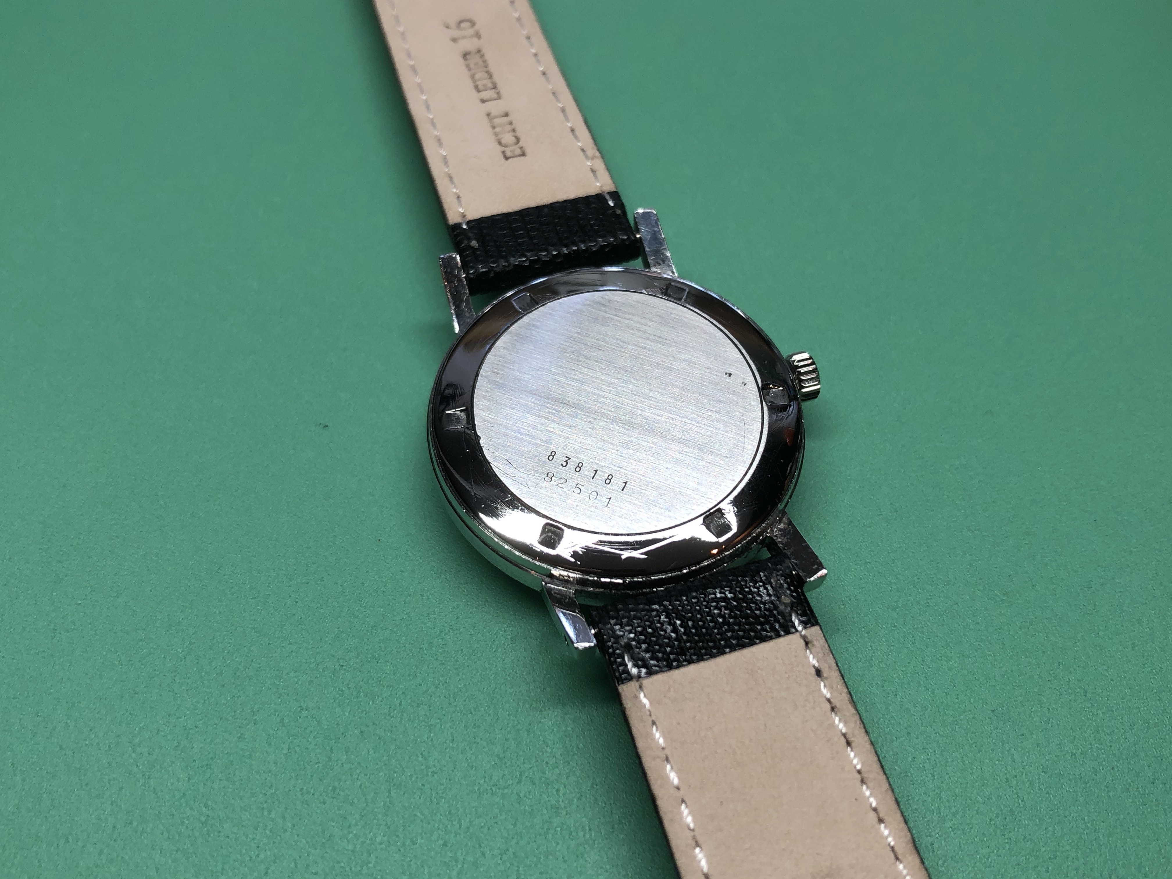

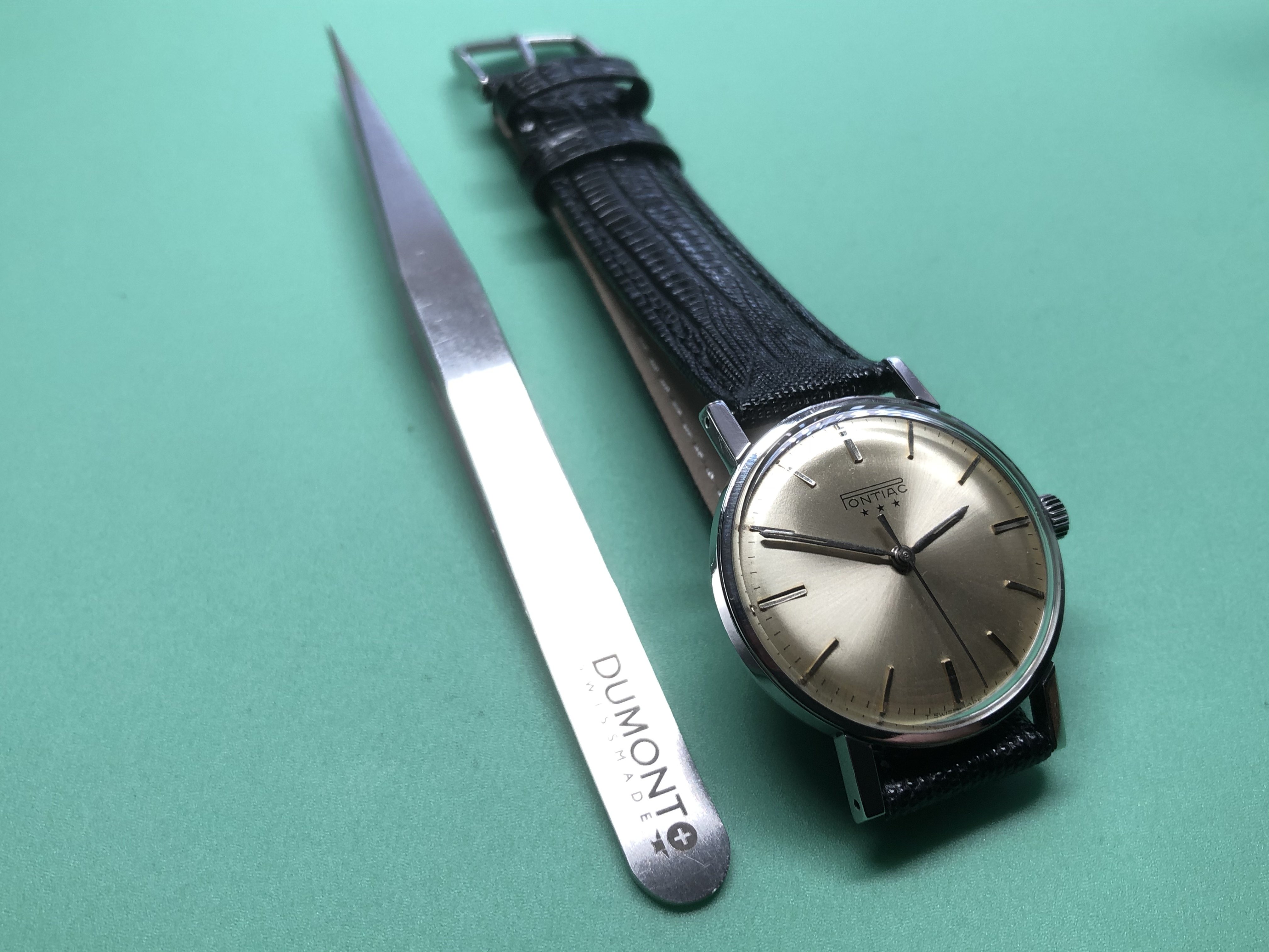

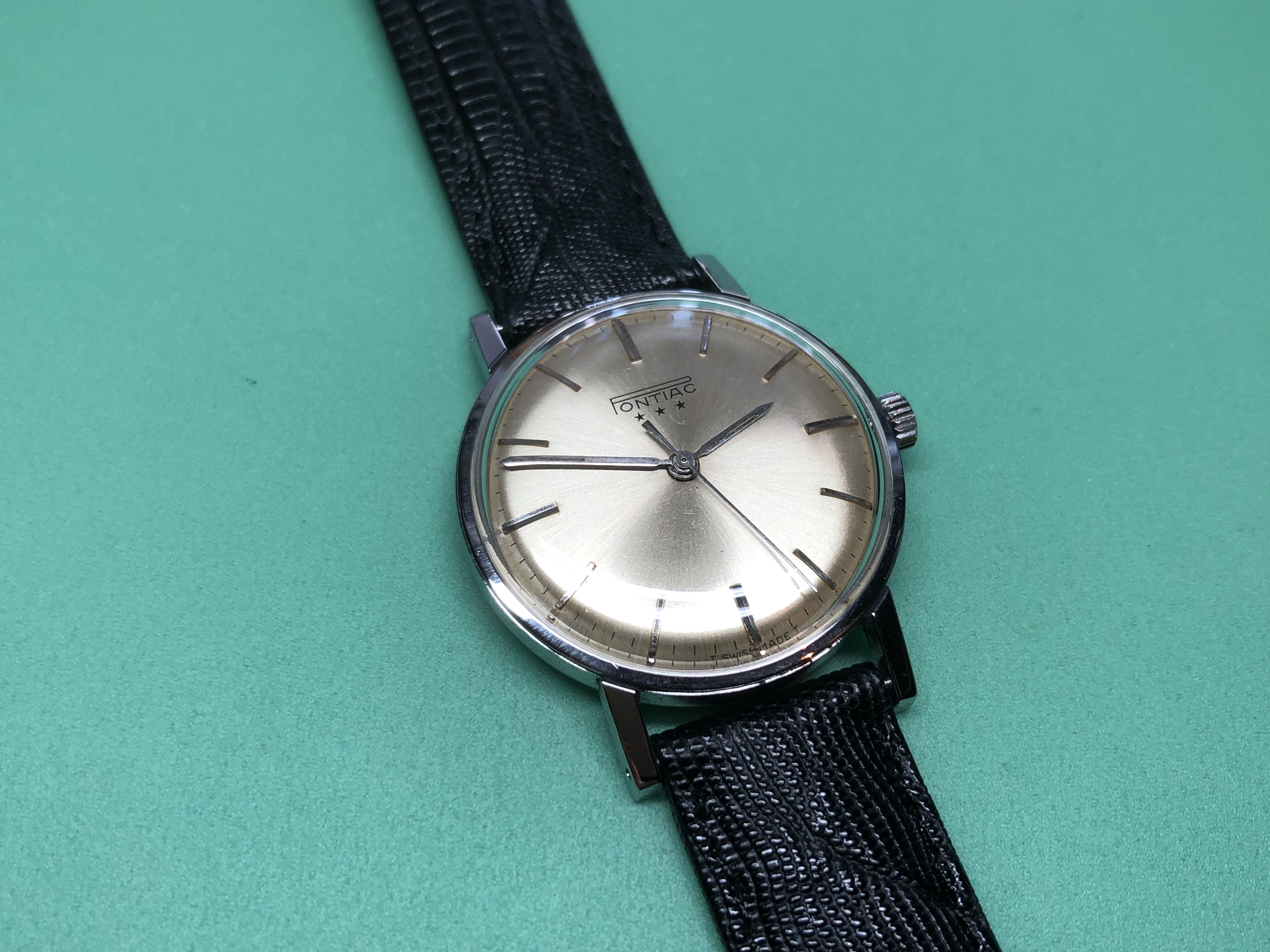

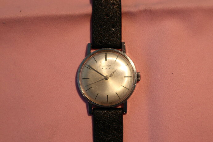

Zo, het heeft wat langer geduurd door de covid-19 toestanden om stem, nieuwe kroon en nieuw glaasje binnen te krijgen, maar vandaag was het gelukkig zo ver.
Hier het eindresultaat:
Ziet er weer puik uit
Dank voor het delen en succes met de volgende
Heel mooi werk.

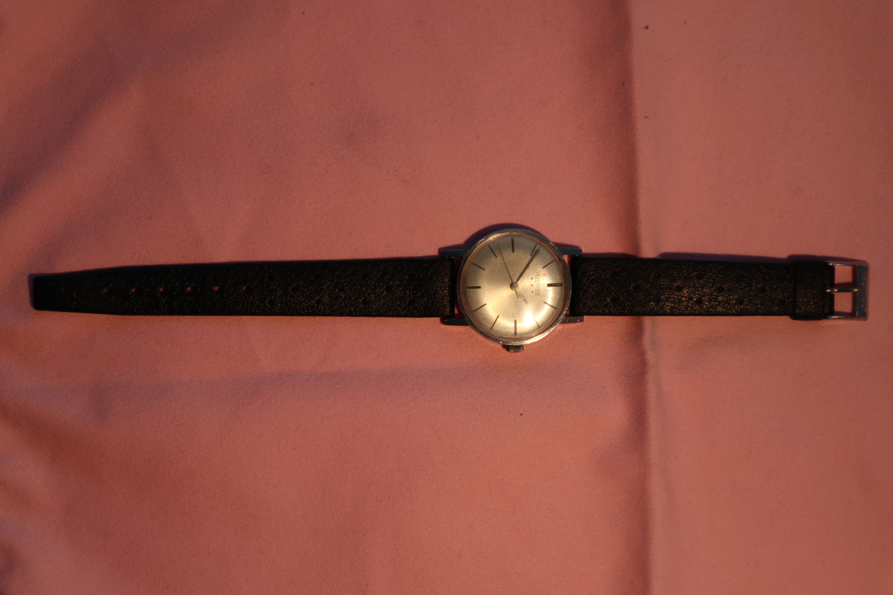

Hij ziet er nu veel mooier uit dan zijn broertje:

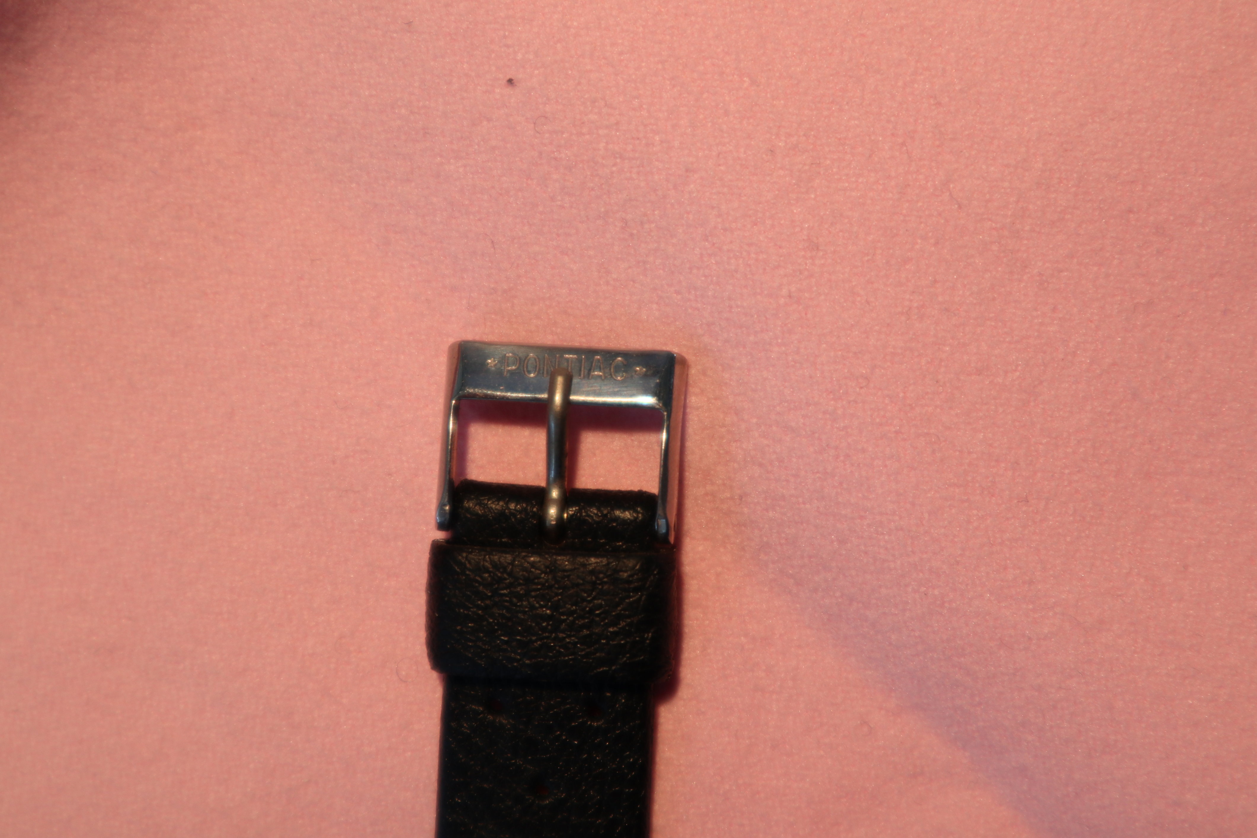

Met Pontiac gesp aan een Tropic Star bandje dat te smal is
Slechts 66 uit elkaar
Goed gedaan!
Met veel TLC kan hij ook weer als nieuw door het leven…
Erg netjes! Goed gedaan.
Mooi, nog snel even naar boven gescrolled voor de voor en na foto maar wow !
Dank voor het delen, ik smul van dit soort topics, kan er geen genoeg van krijgen.
Dit zijn de leuke topics inderdaad. Mooi resultaat
