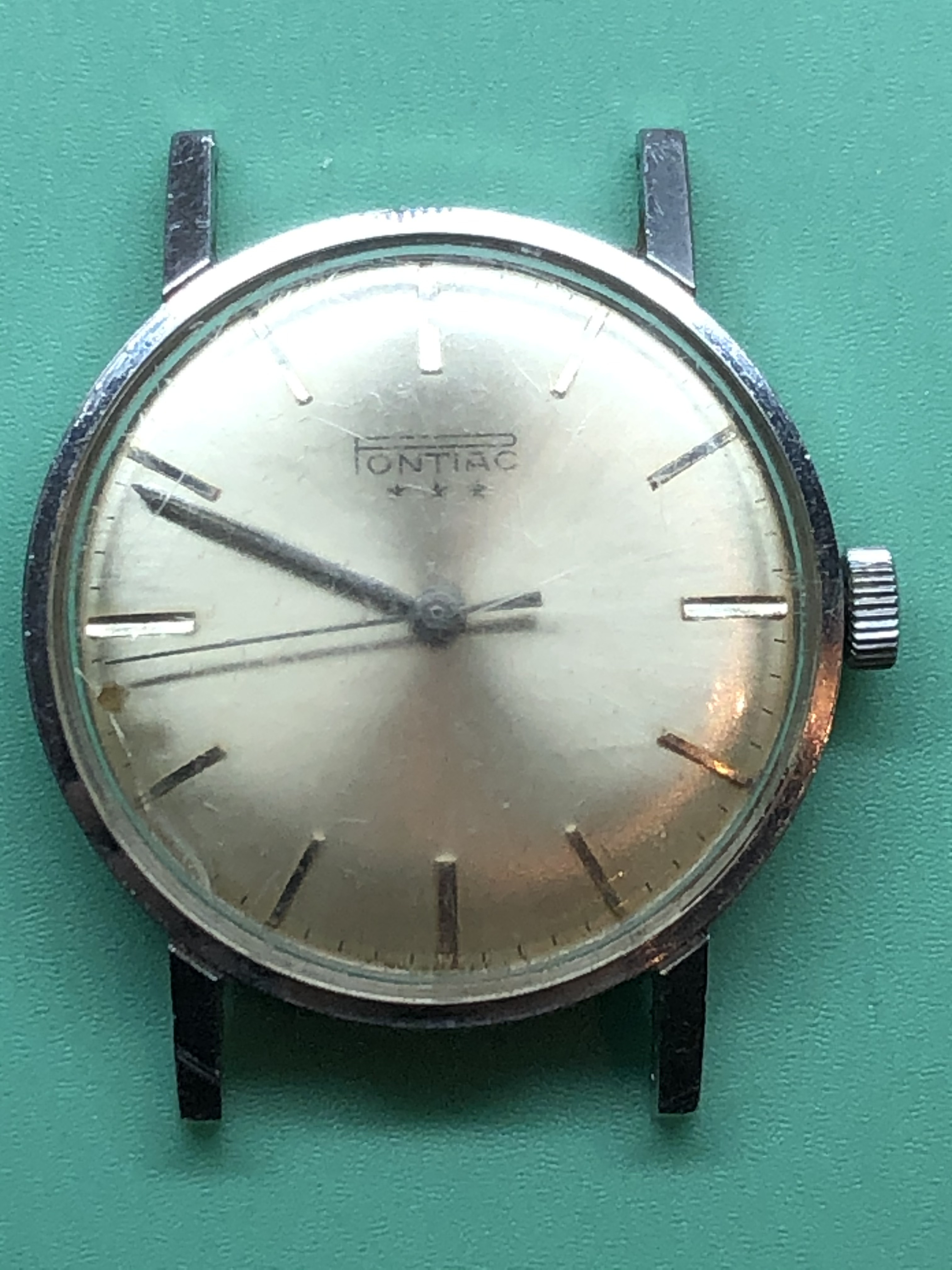

  • Even de staat “voor” in beeld brengen:

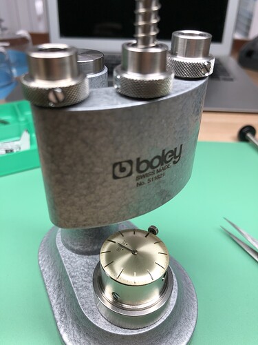

  • Demonteren van het horloge en kast en deksel onder handen nemen:

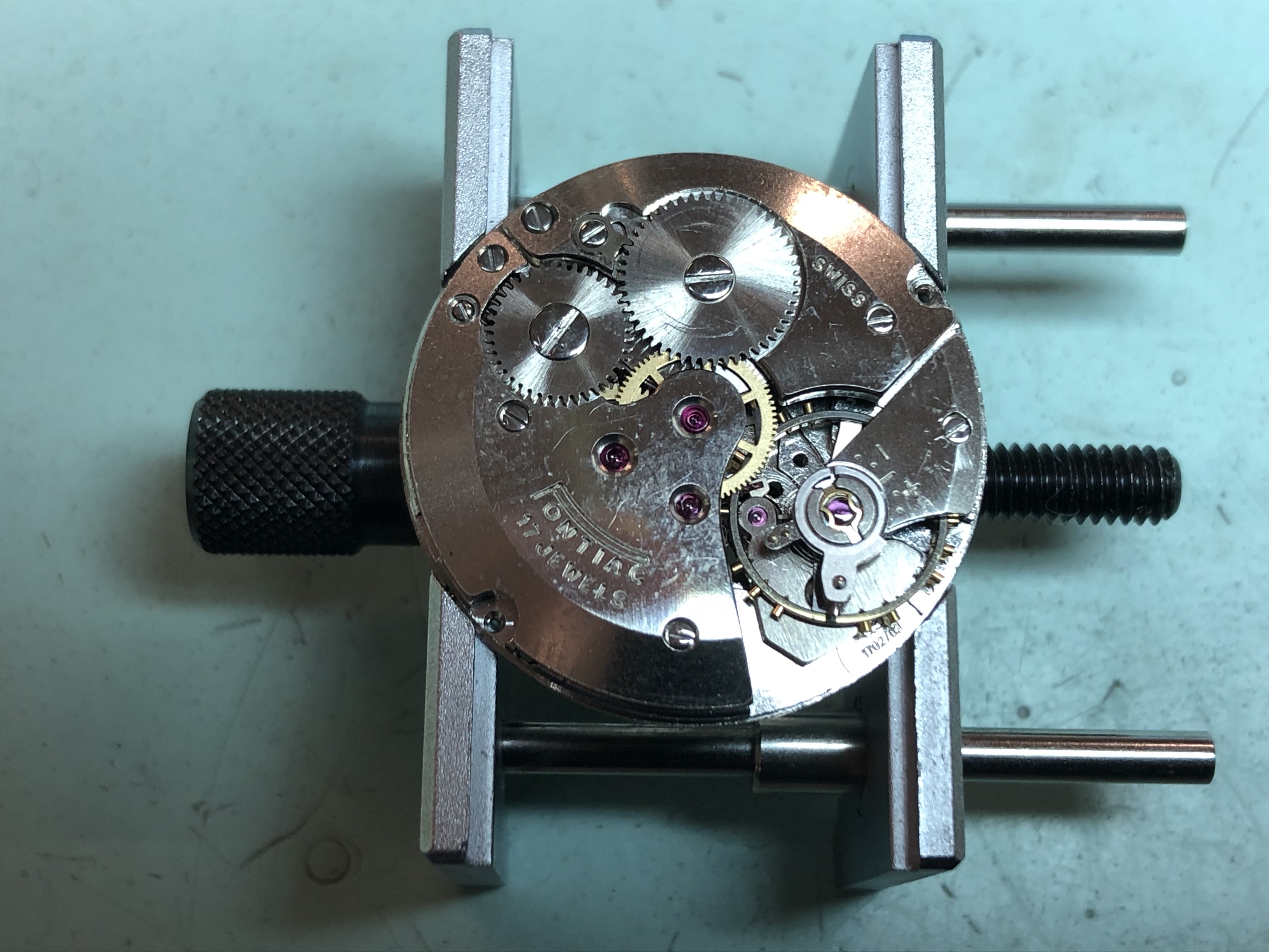

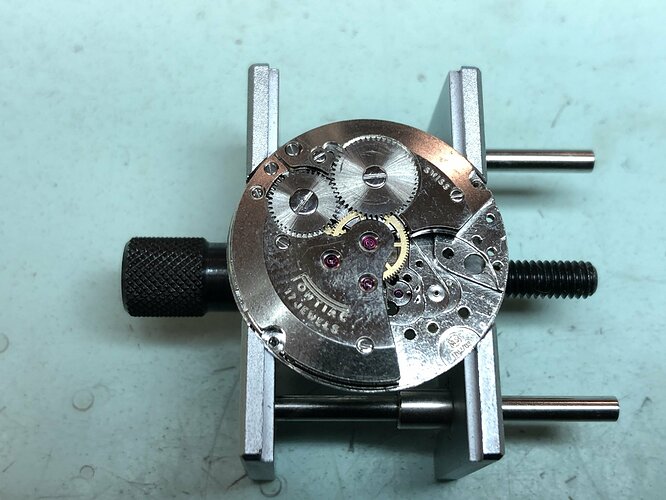

  • Binnenwerk demonteren:

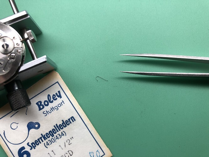

  • Tijdens het demonteren laat ik een veertje wegspringen, niet meer terug te vinden, dus hier loop ik vertraging op want ik moet een nieuw veertje bestellen:

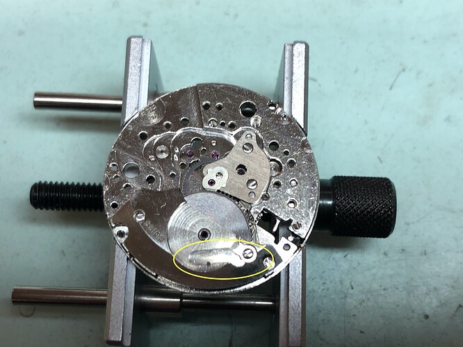

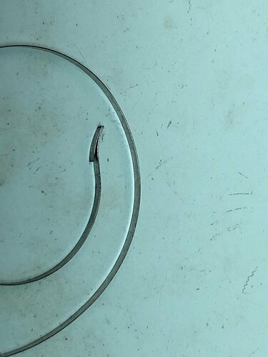

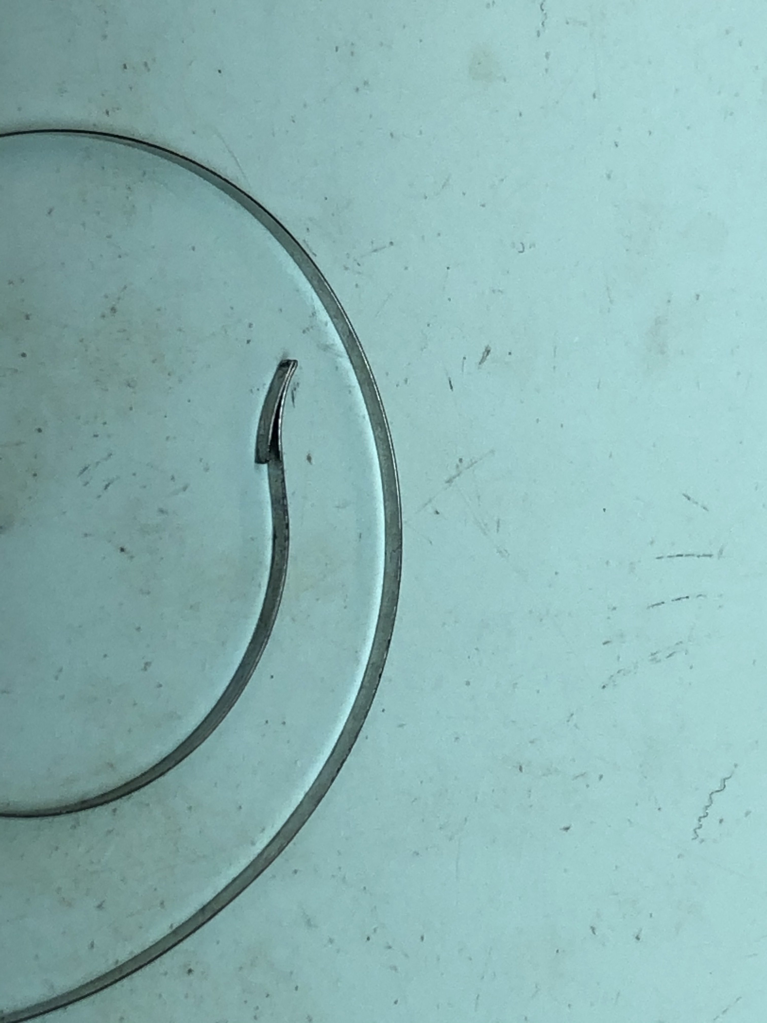

  • De hoofdveer uit de veerton halen, veer is wat afgesleten aan het einde, maar verder nog ok, dus dat even met een vijltje weer stomp maken:

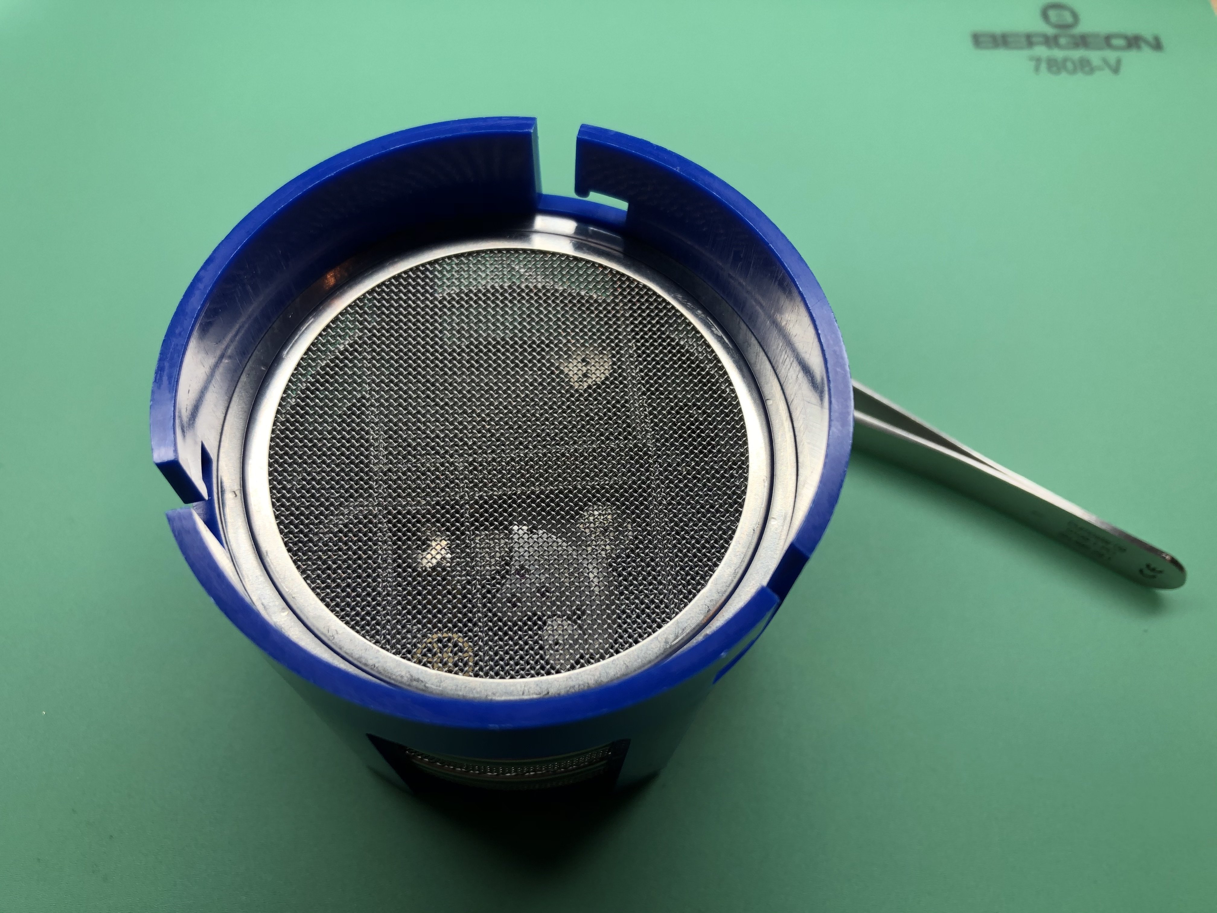

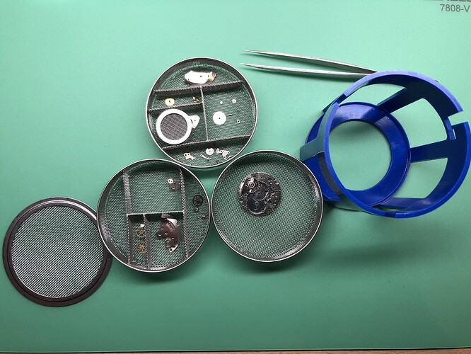

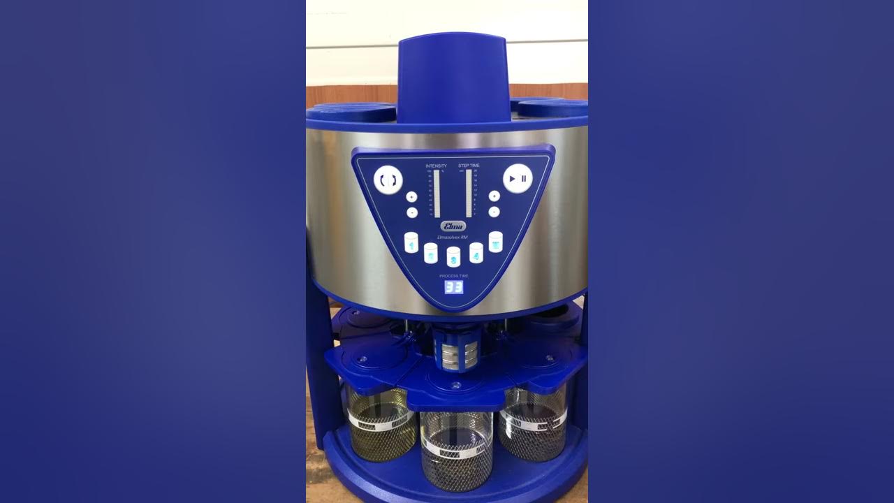

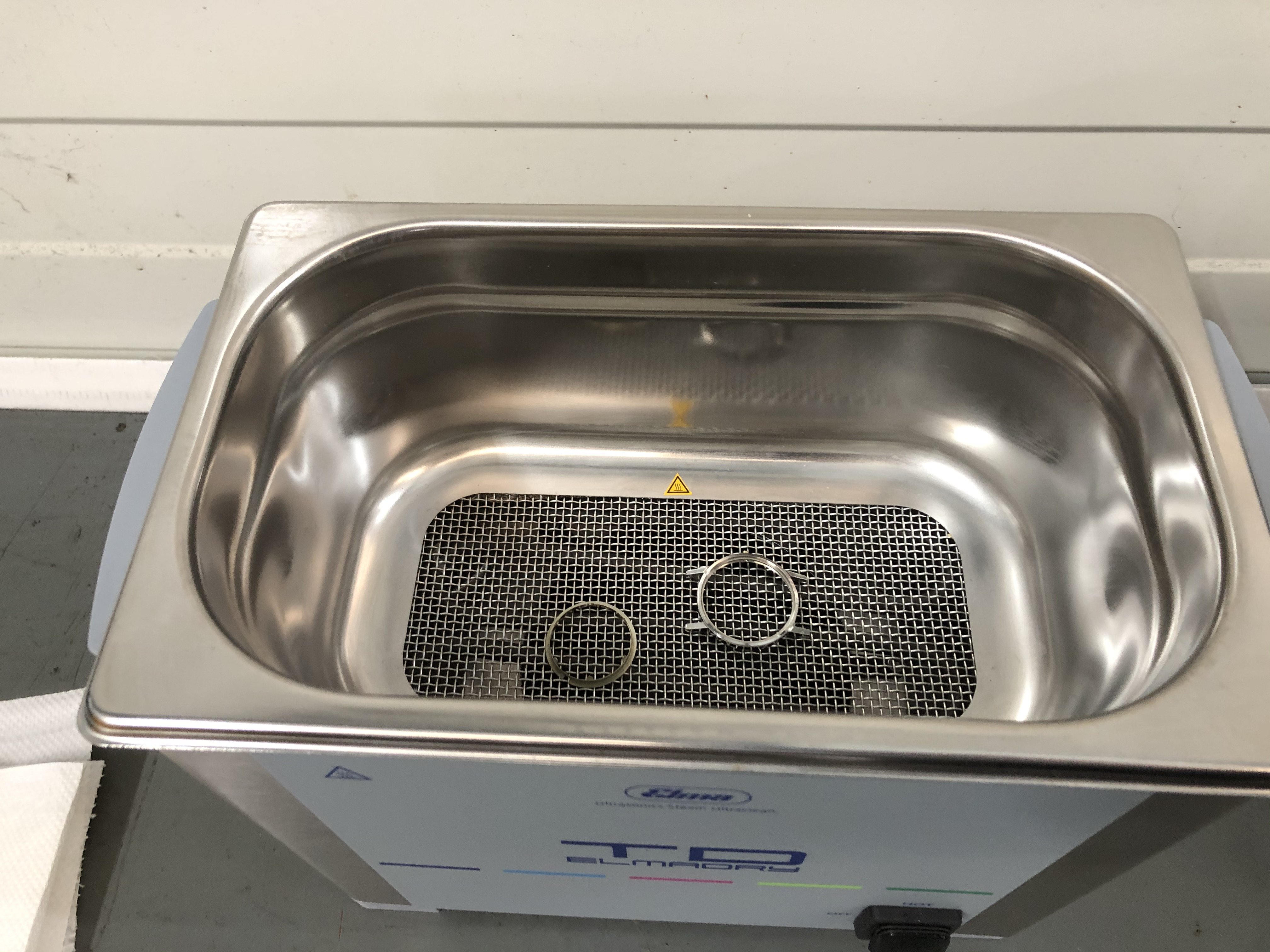

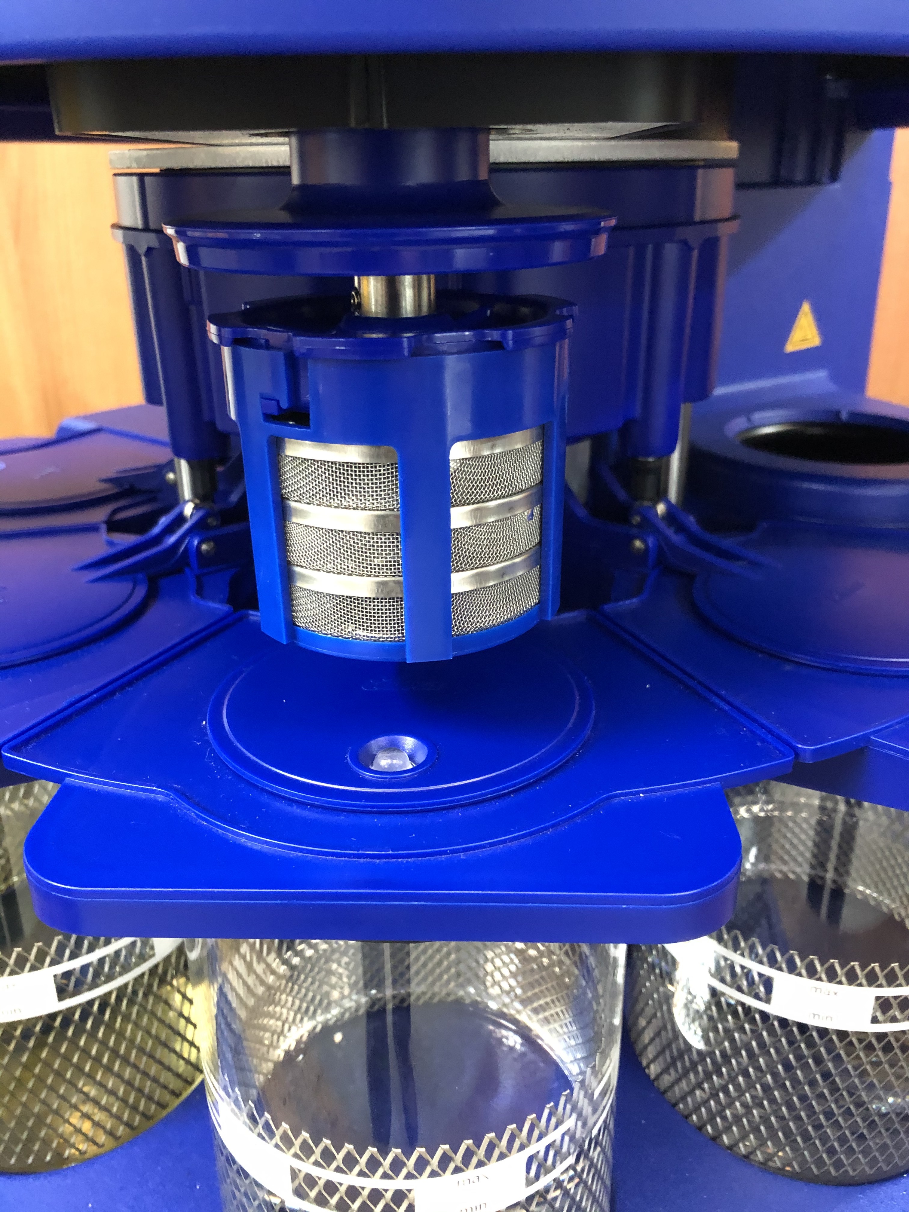

  • Alles is nu klaar om gewassen te worden in de Elma solvex RM, heb een filmpje gemaakt hoe zo’n toestel werkt, eerst alles mooi verdelen in de mandjes ( schroefjes worden niet bij de bruggen geplaatst om krassen op de bruggen te vermijden:
  • Alles kan nu in het toestel, het laatste gat in het toestel waar de gele cirkel rond staat is het einde van het proces, het drogen van de onderdelen na +/- 30 minuten wassen en spoelen:
Na deze wasbeurt is het tijd om de bokaals eens te verversen met nieuw reiniging -en spoelproduct van Elma.

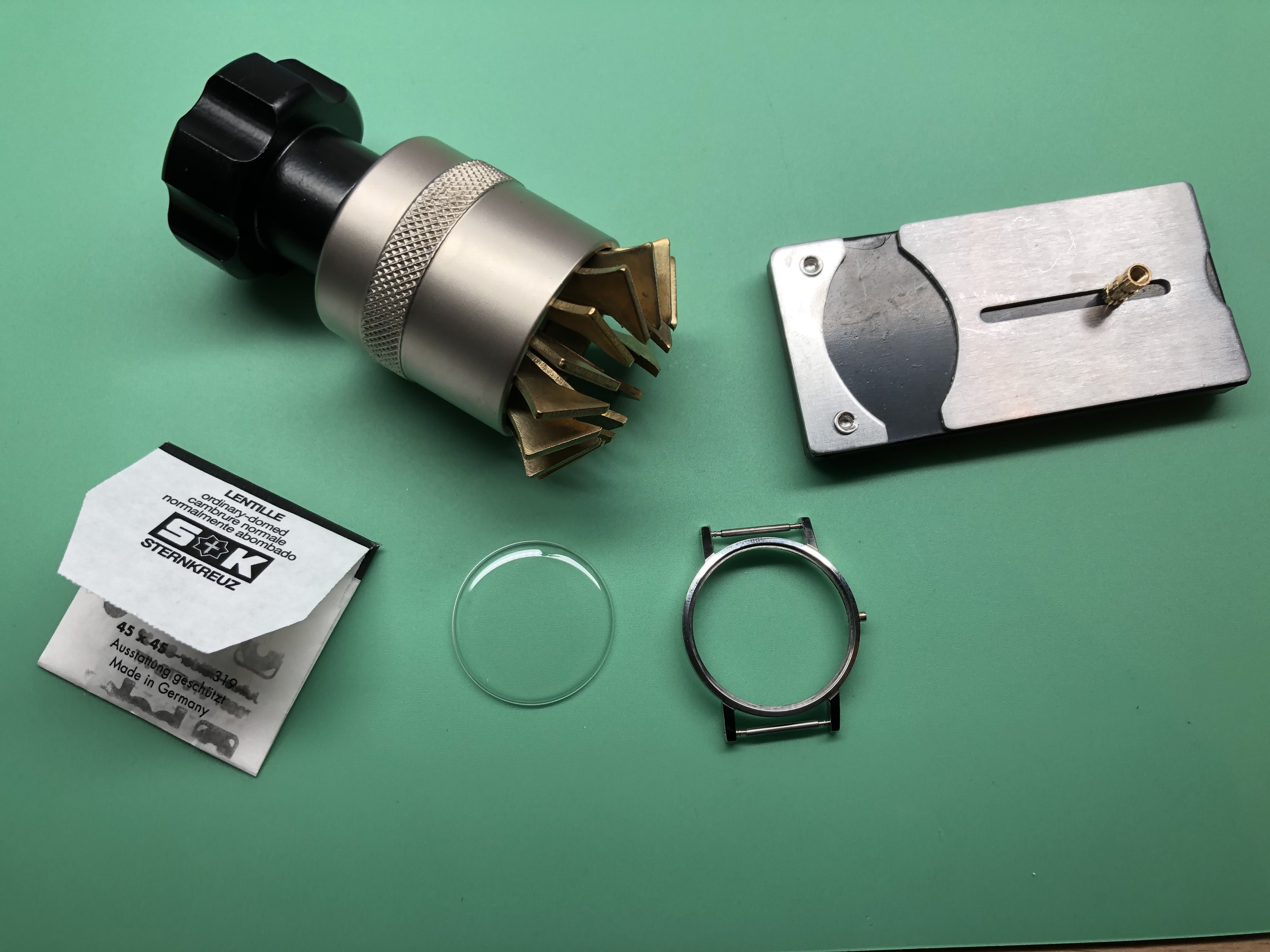

  • Ondertussen heb ik even de kast gepolierd en kijken of ik een passend glaasje heb, helaas, ook hier weer moet ik een bestelling plaatsen en afwachten, heb ook al nieuwe springbars uitgezocht:

Dat is ons allemaal wel eens overkomen. Mijn tip: hou het veertje klem met een stukje Rodico of Pegwood voordat je met je andere hand met de pincet de spanning er af haalt.
Goed bezig man!
Doe ik normaal met pegwood, maar deze keer dacht ik, oh er zit amper kracht op het veertje… en phieeeeeuuuuuuw… :joy:
In de horlogefabriek waar ik ooit gewerkt heb zag ik in het atelier regelmatig mensen die op hun knieën met een soort stoffer en blik bezig waren klein spul te zoeken.
De vloer was bewust in dezelfde kleur groen gehouden als het werkoppervlak van de etabli’s om het contrast te verhogen.
Magneetstrip is de oplossing…
Als het onderdeeltje magnetisch is blijft het aan de strip hangen als je er mee over de grond wrijft. :wink:

Grotere ateliers hebben vast wel een voorraadje glazen zodat ze niet hoeven te wachten, maar bij mij gaat het inderdaad ook meestal zo. :sunglasses:
Ik bestel nu wel meestal 2 maten van glaasjes… de gemeten maat en een maat groter.
Zo ben je zeker het juiste te kunnen plaatsen en de andere komt op voorraad, zo krijg je toch wat stock na een tijdje.

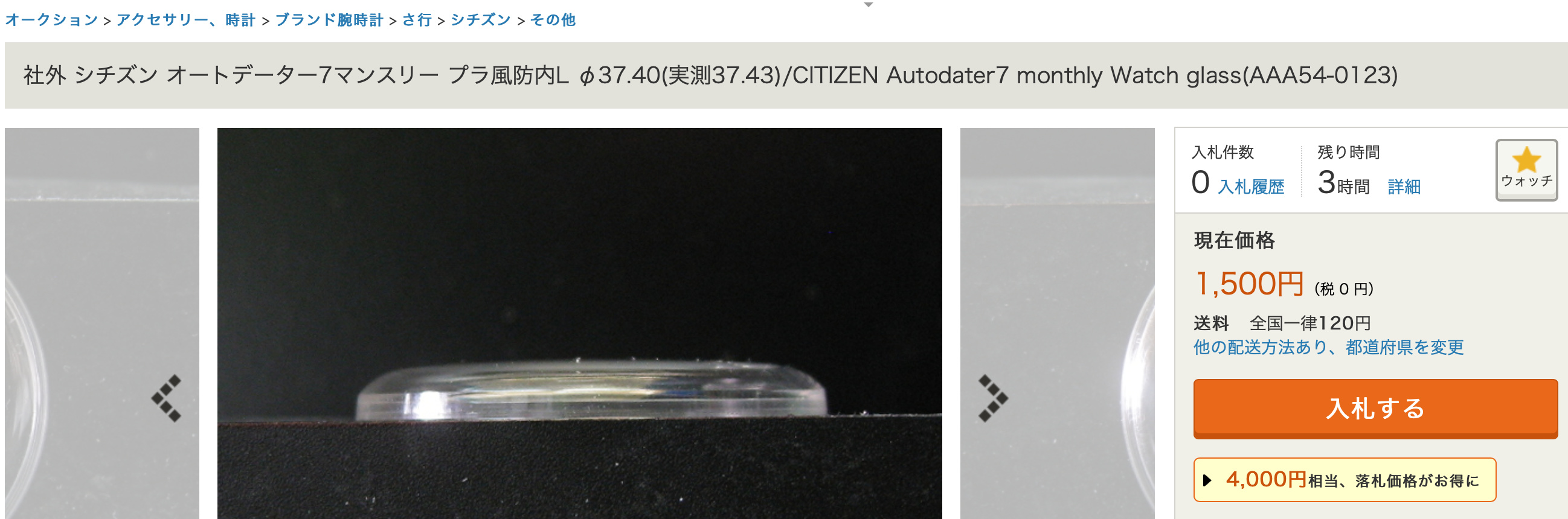

Met zo’n gebolde wijzerplaat en een centrale seconde kun je meestal niet uit de voeten met de laagste maat glas. Als ik het niet zeker weet bestel in zowel een lage als een hoge. Soms heb je trouwens zelfs extra hoog nodig.

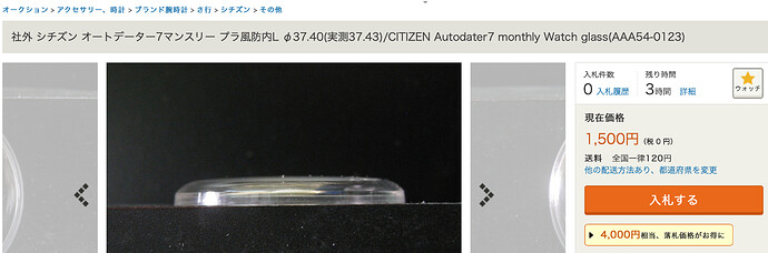

Kan je dat uitleggen, ik snap deze handeling niet zo goed?
