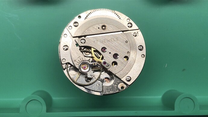

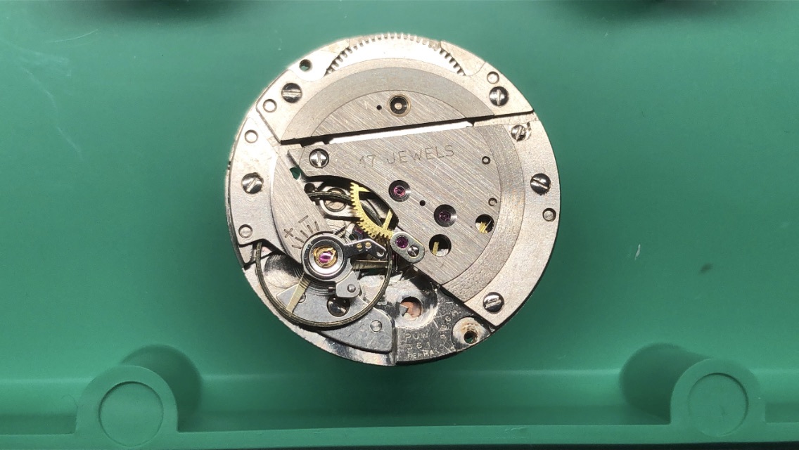

Het gaat om een oude Stowa, met een Duits PUW461 binnenwerk en ik heb echt genoten van dit binnenwerkje… het is niet een alledaags ontwerp, dus ook eens fijn om iets anders te doen.

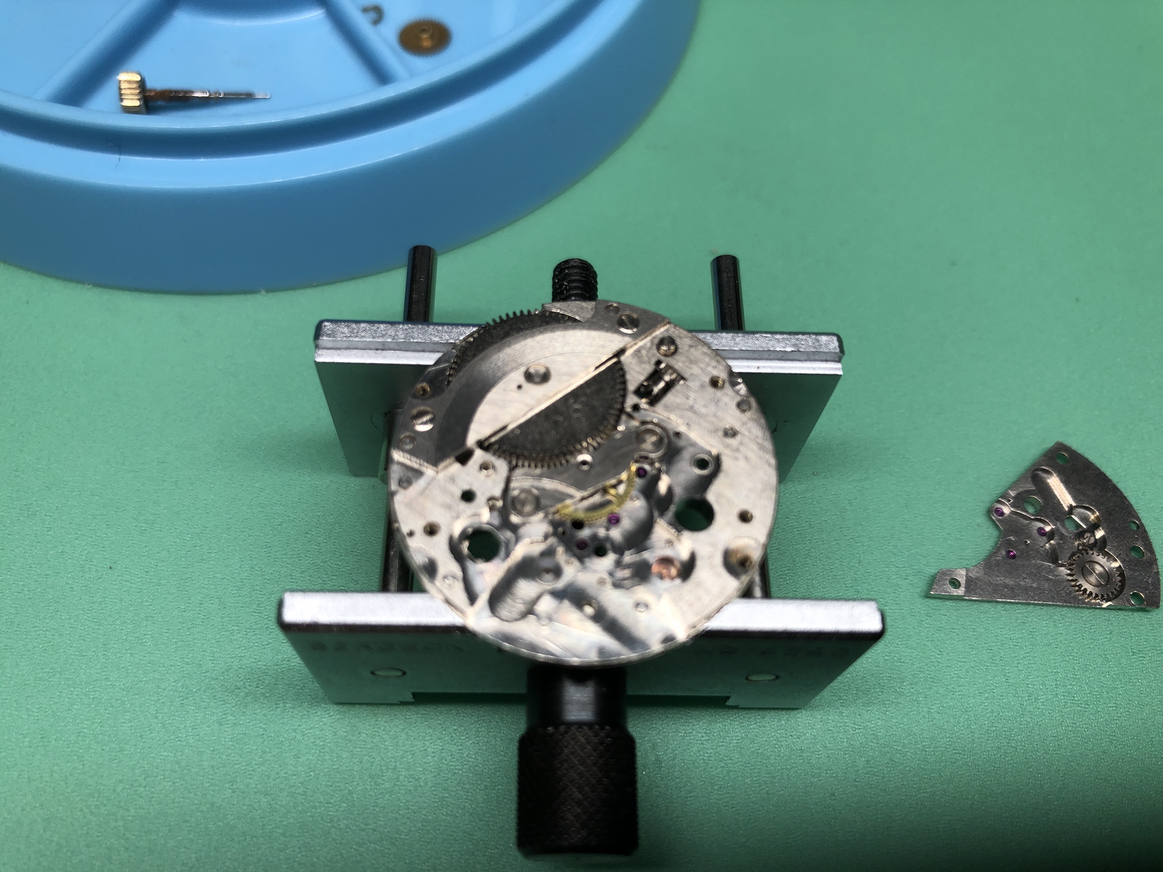

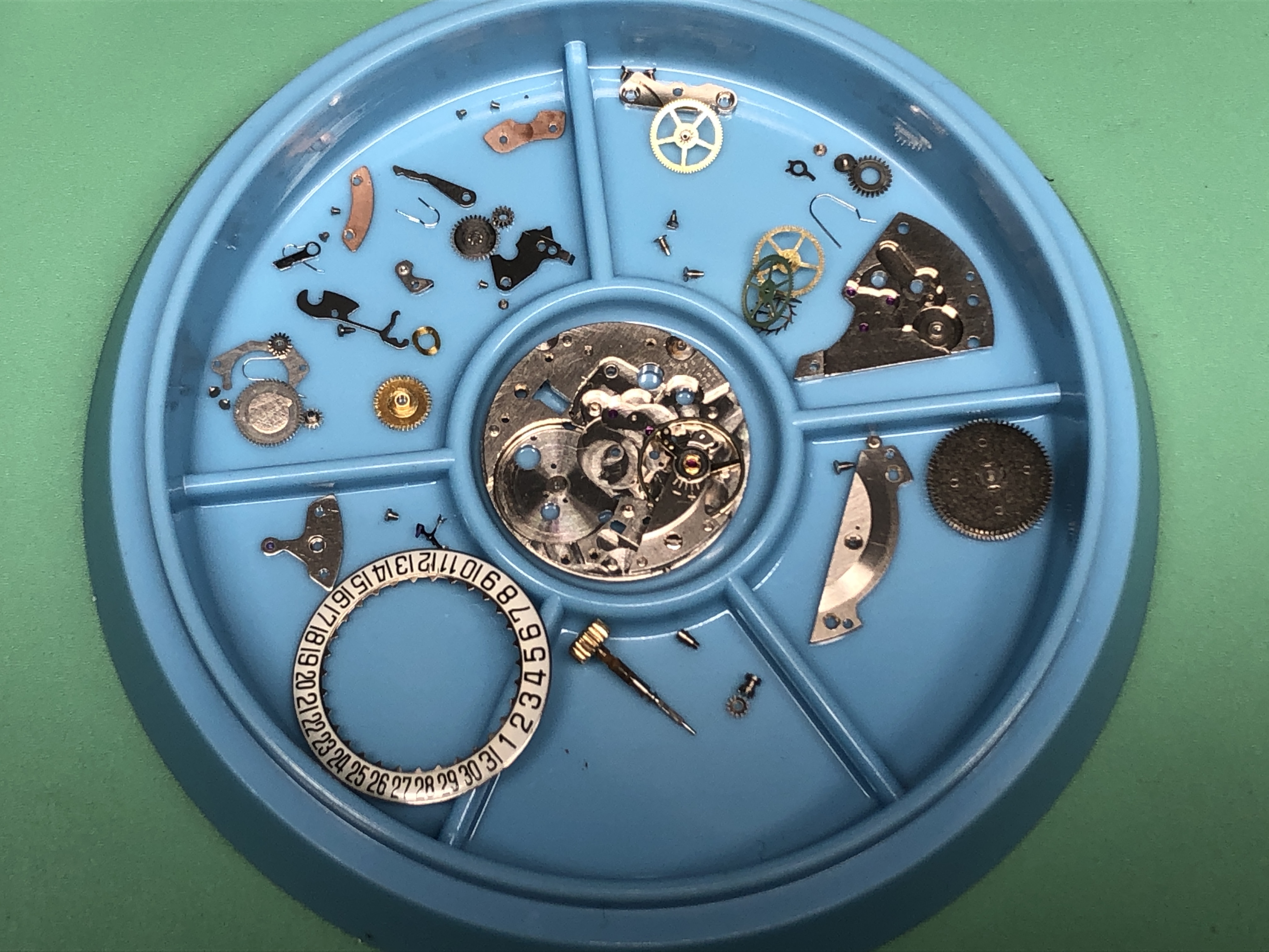

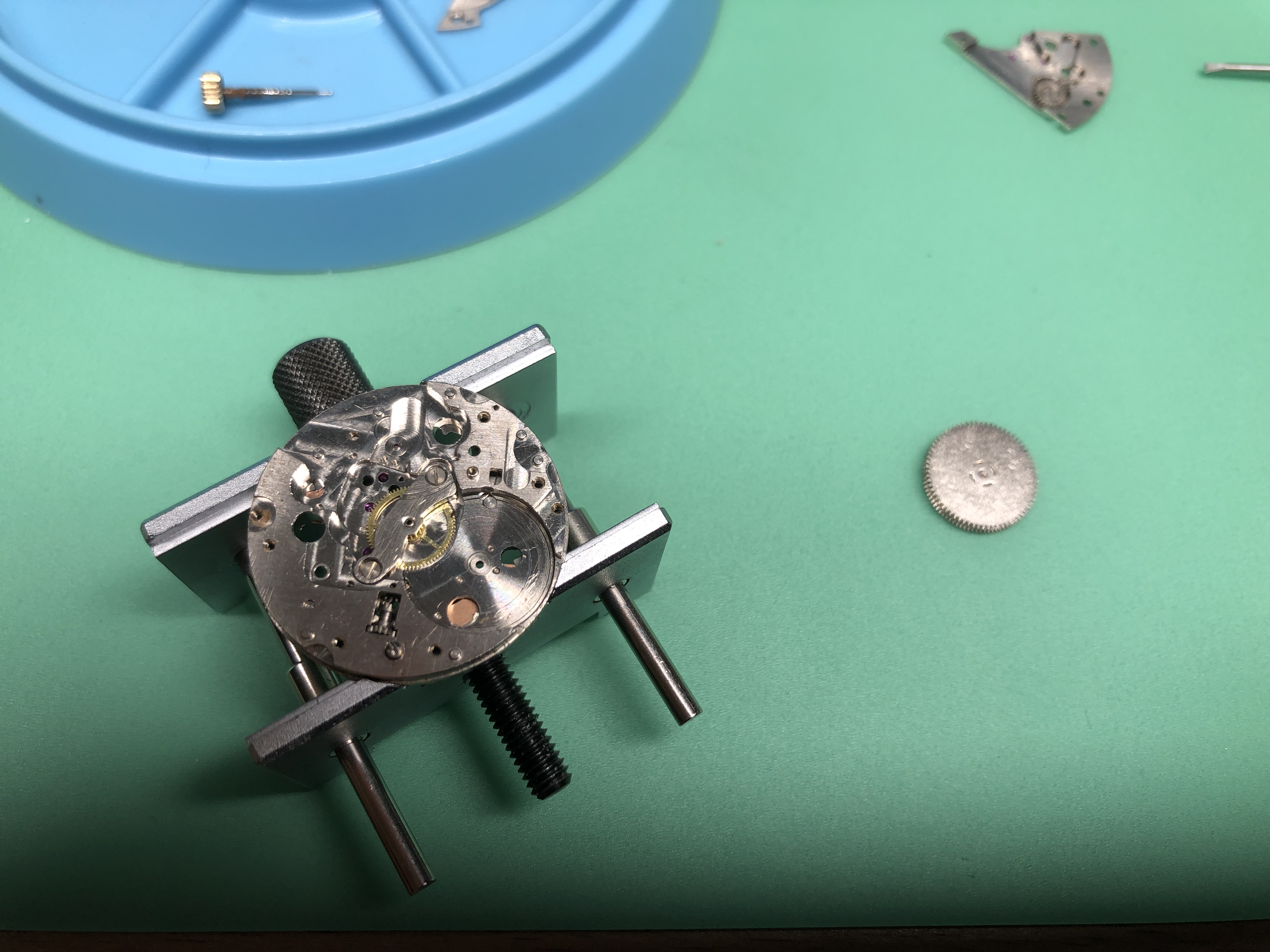

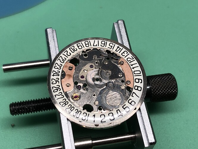

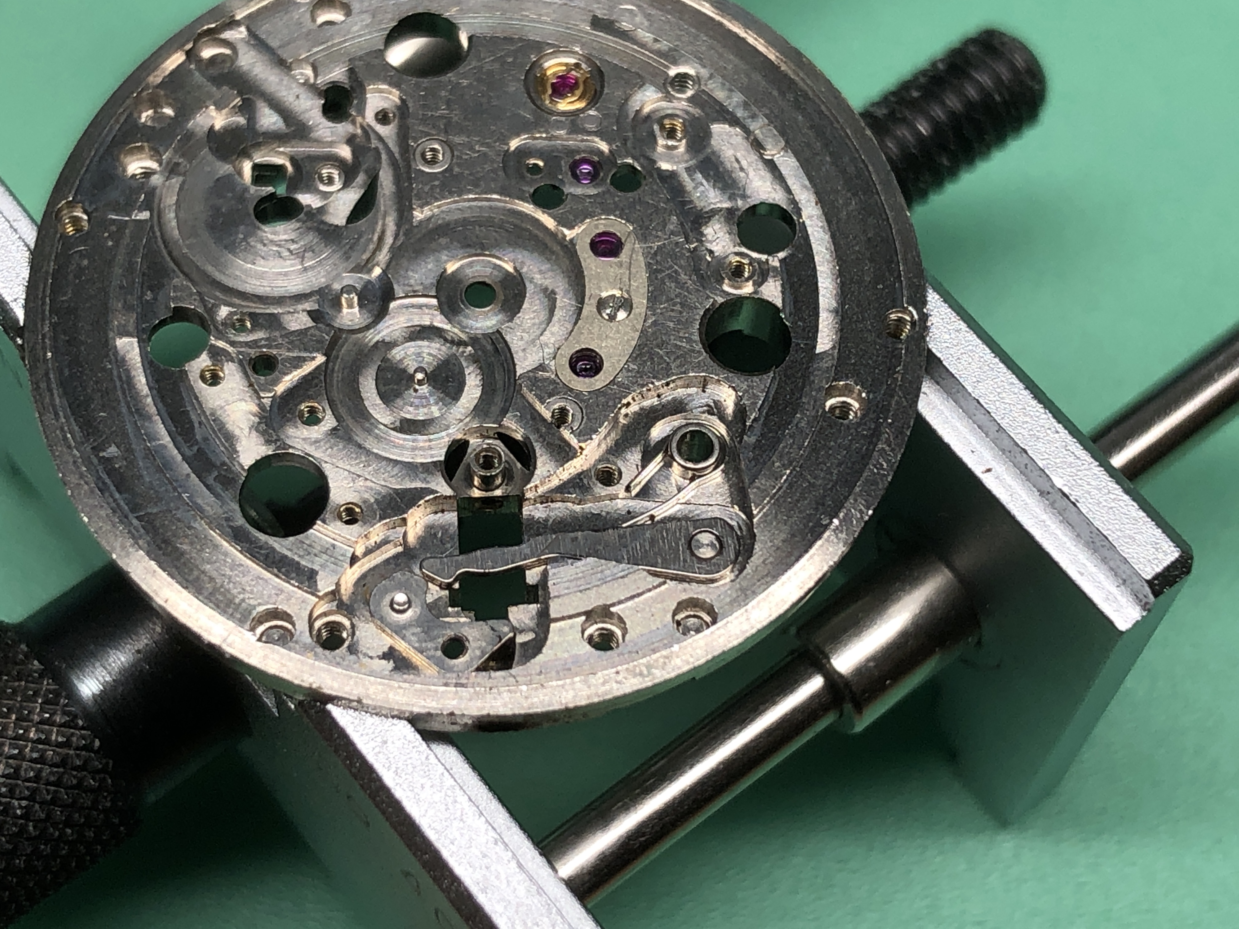

Binnenwerk gaat er langs voor uit.

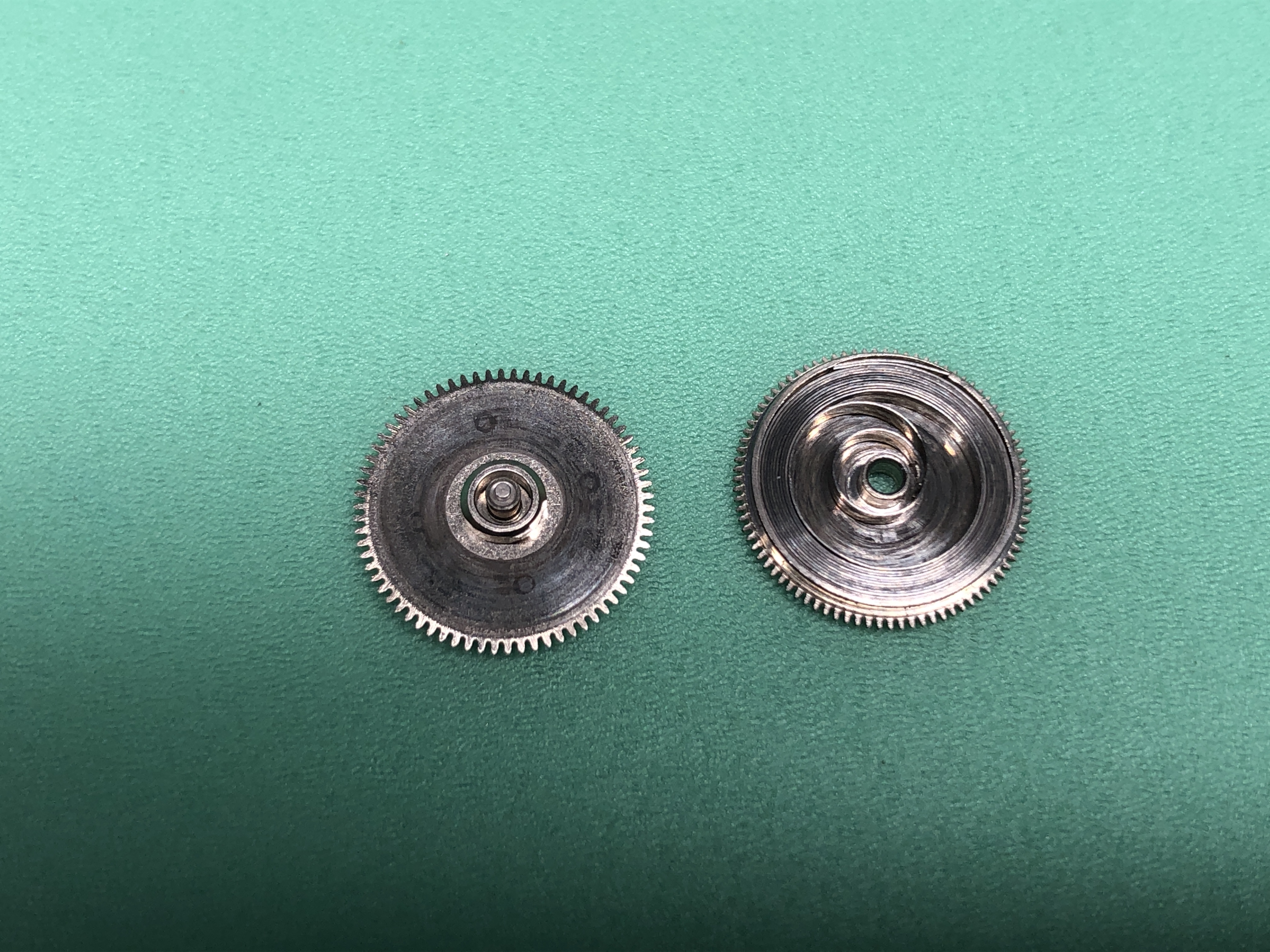

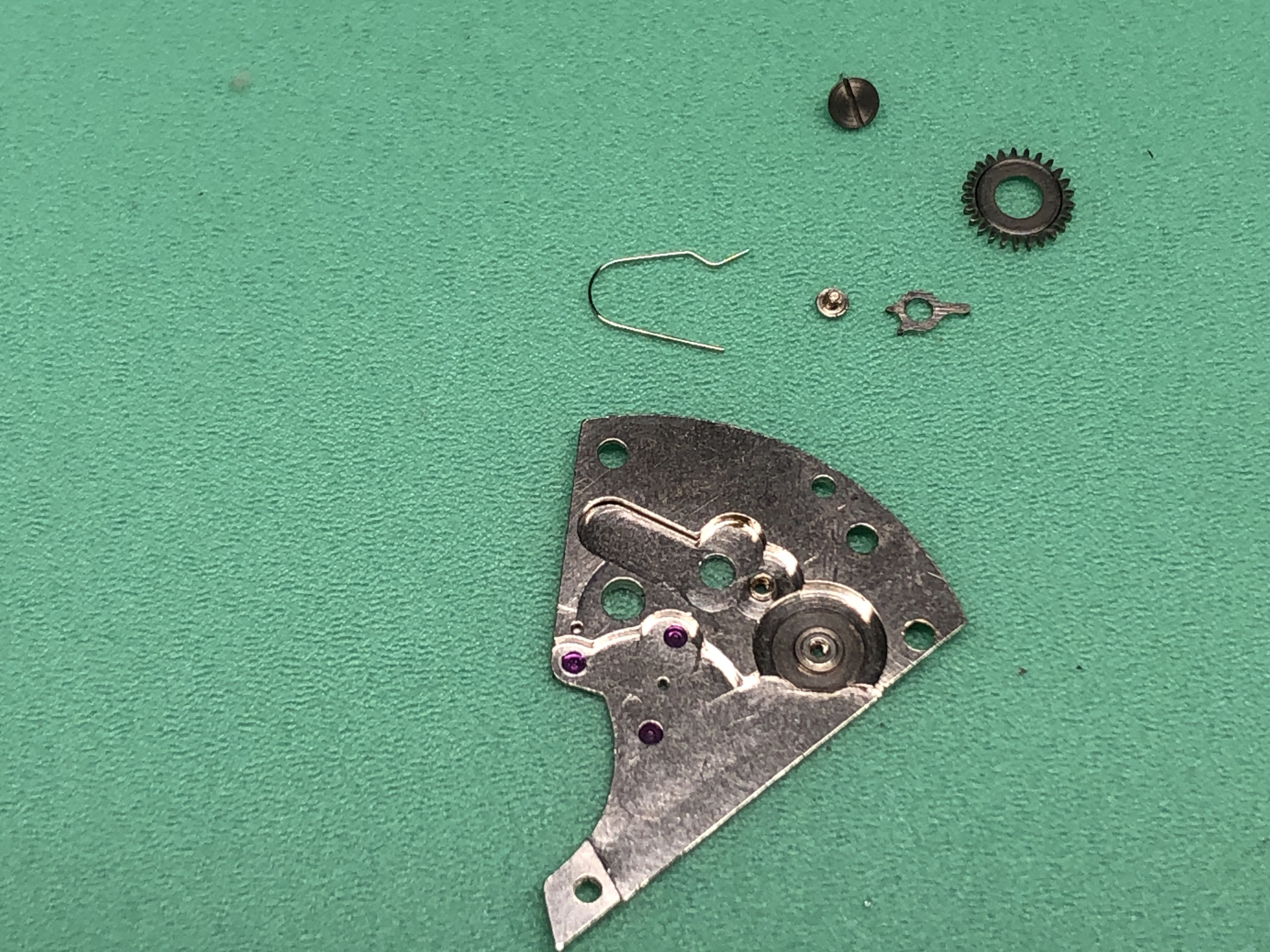

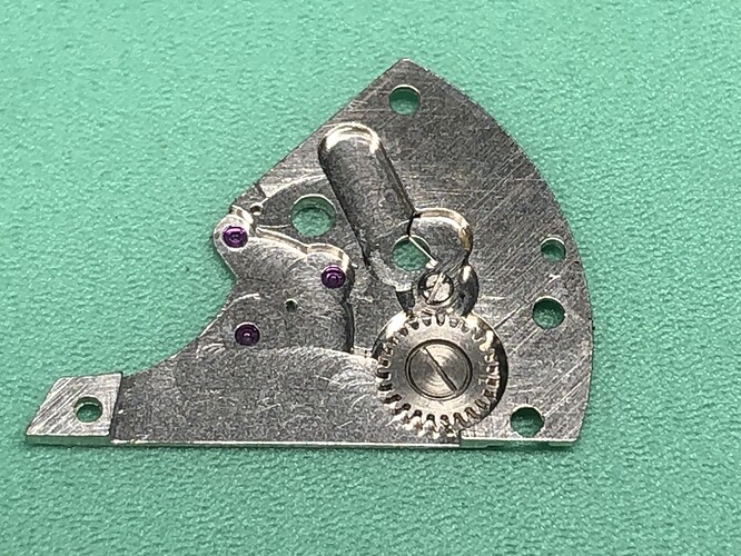

Zo zit het kroonwiel en veer aan de binnenzijde van de brug en de as van de veertrommel zit vast op het veertrommeldeksel.

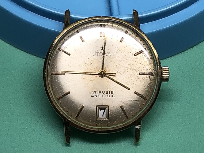

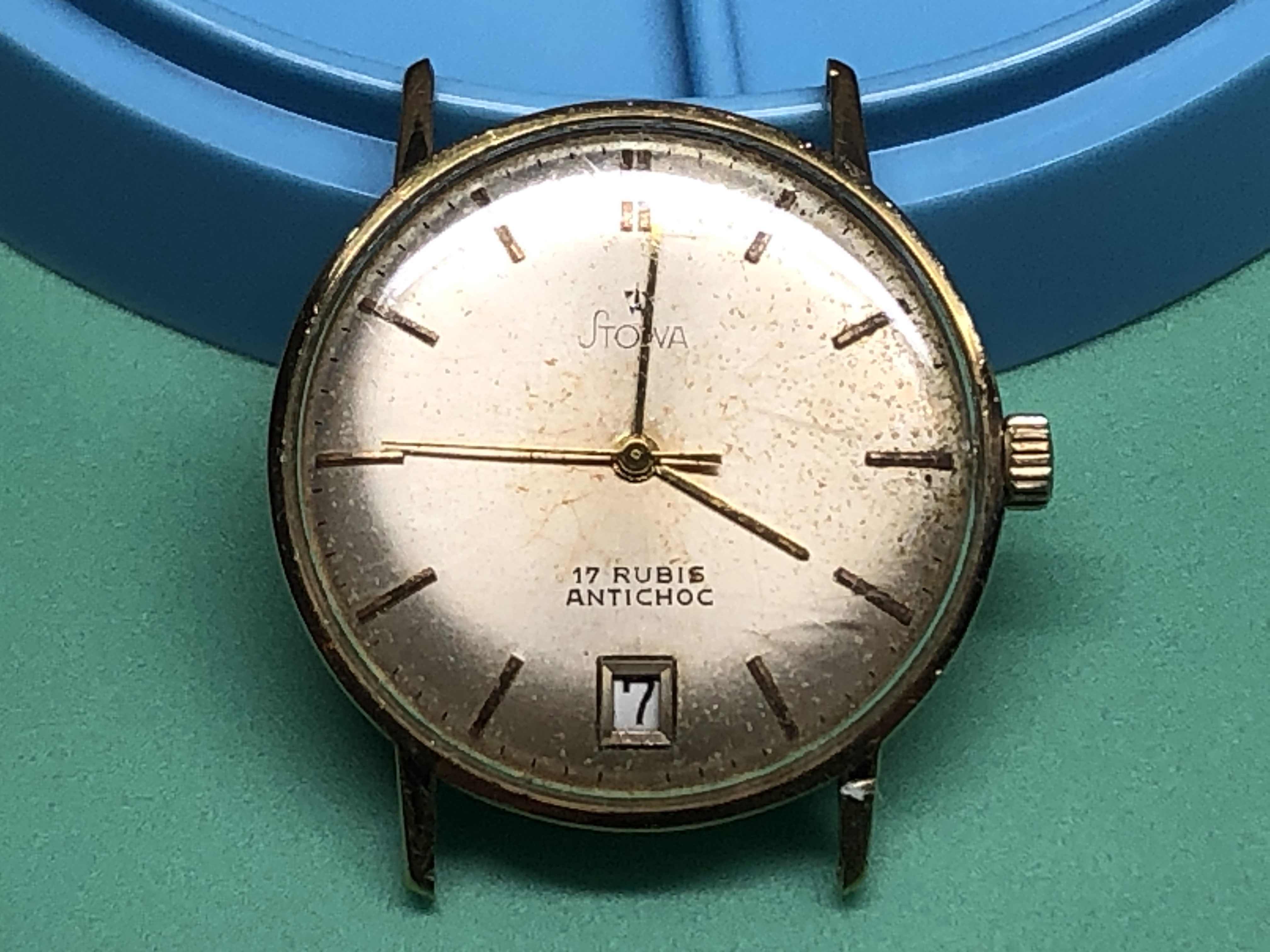

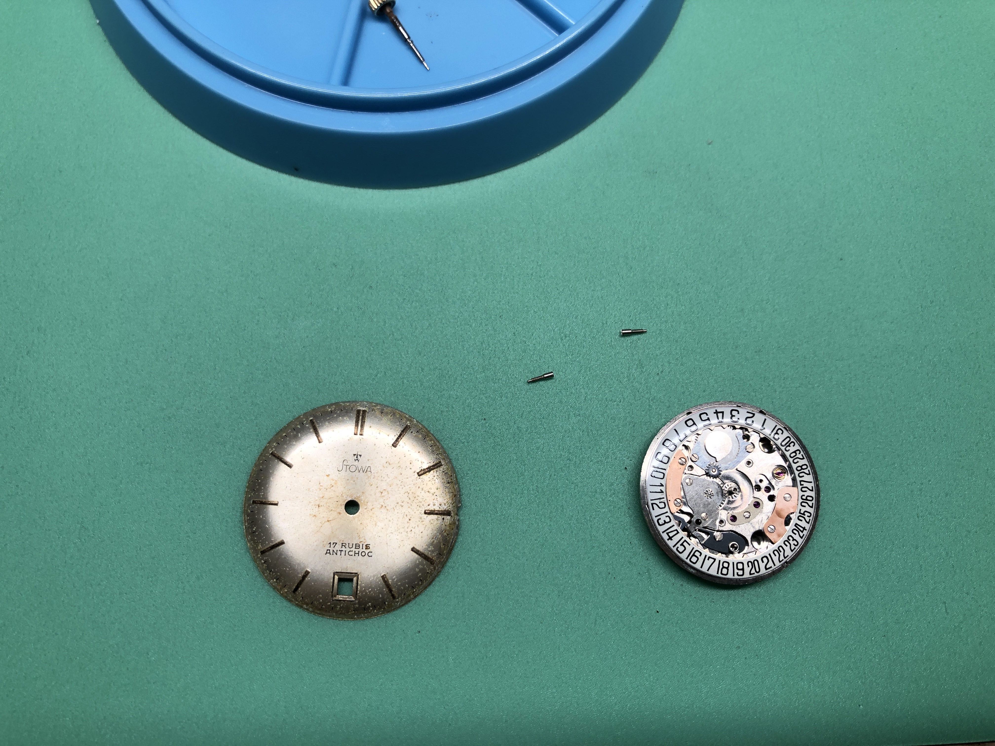

Jammer dat de wijzerplaat niet meer gaaf is, het lijkt dat er wat vernis verkleurd is, Stowa gecontacteerd, maar die hebben in 1996 de zaak overgekocht en eigenlijk niets meer buiten de naam van voor 1996 in het bezit.

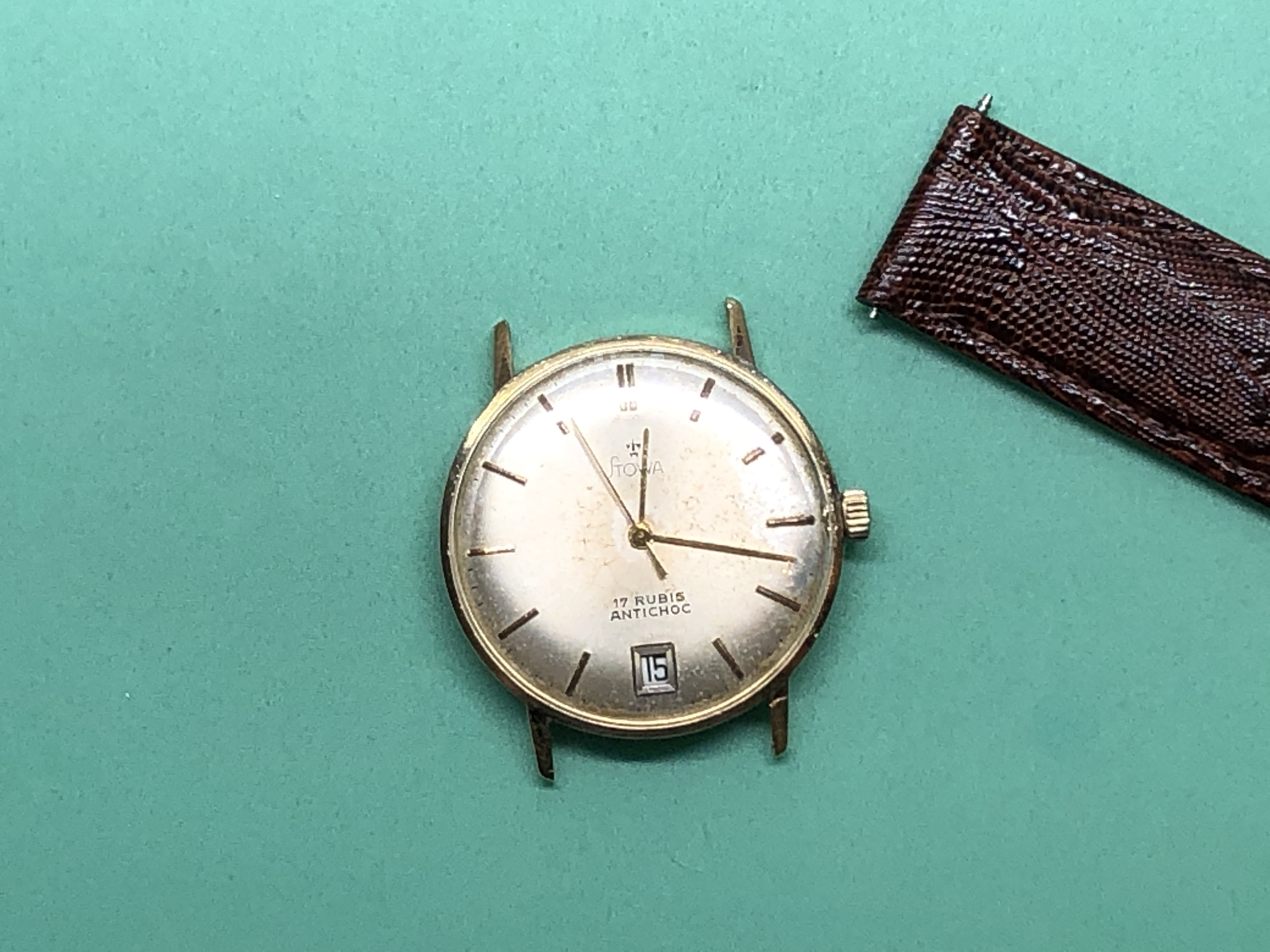

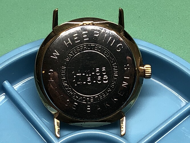

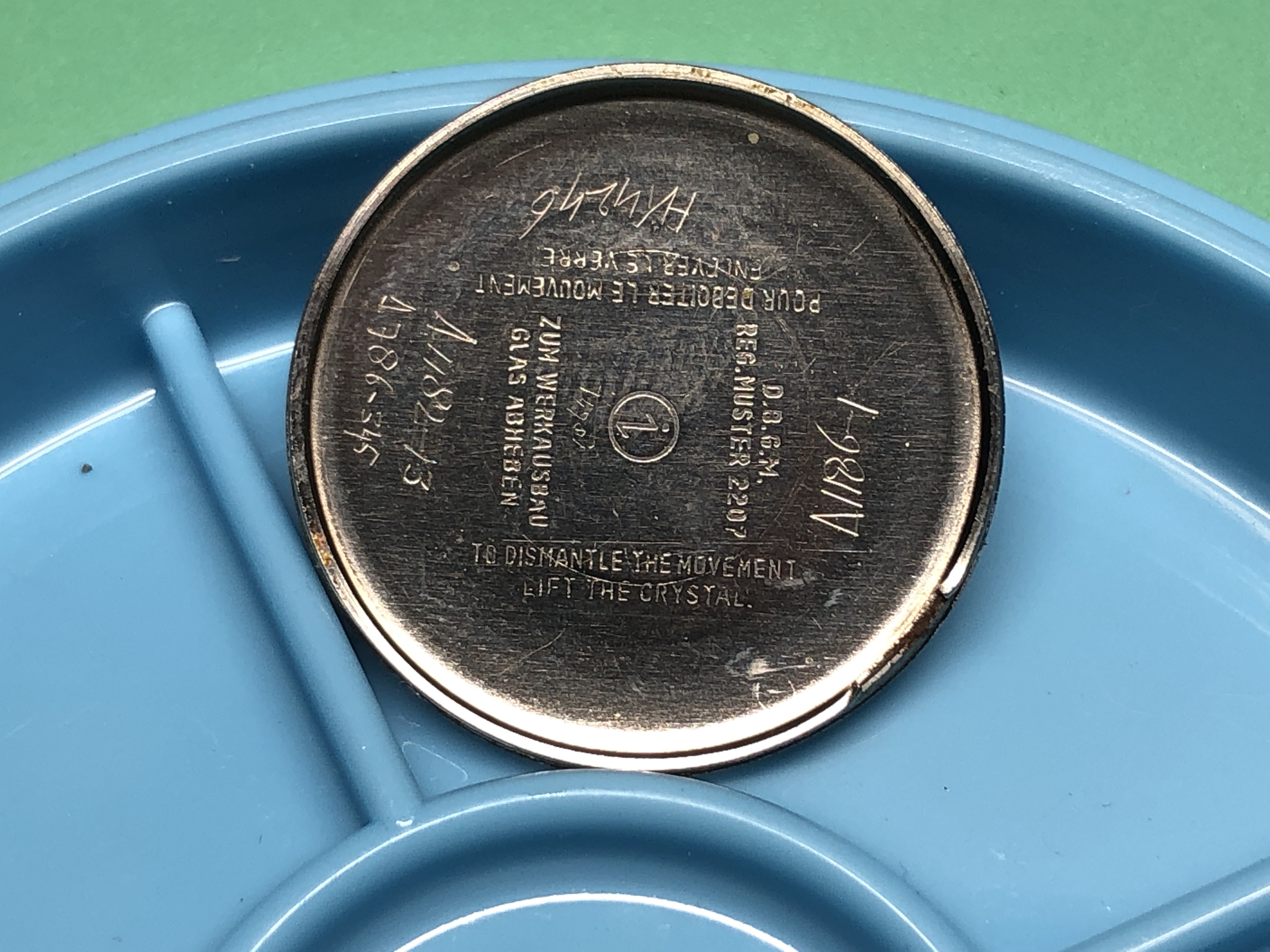

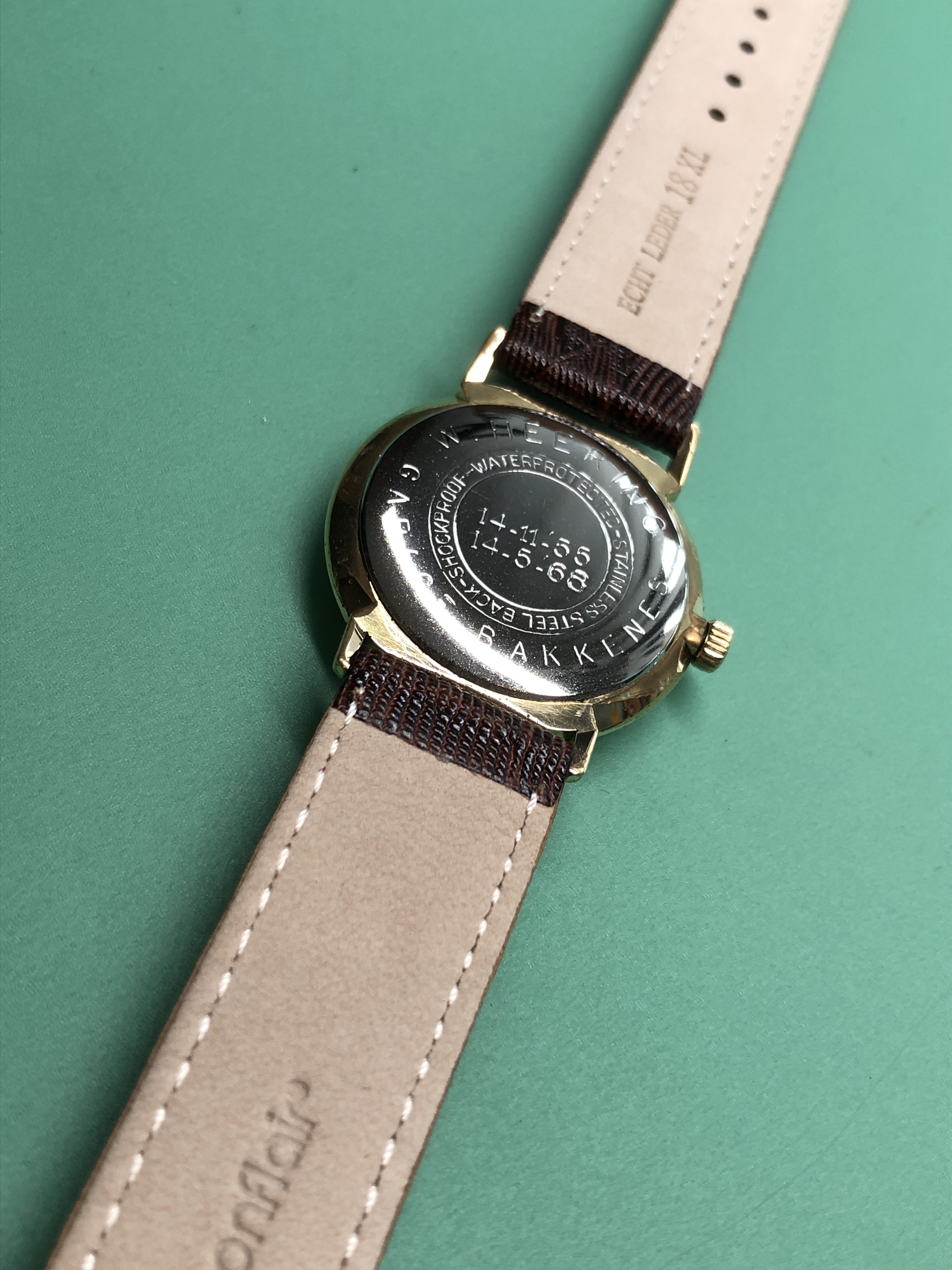

Ook de kast kan ik helaas niet polieren omdat deze een verguld laagje heeft en daar blijft anders niets van over na het polieren.
Deksel is wel weer als nieuw, horloge is volgens mij cadeau gedaan aan een werknemer door garage Bakkenes, zie deksel.
Voor:
Vriendelijk van Stowa om met even te laten weten dat het binnenwerk er langs voor uit komt.

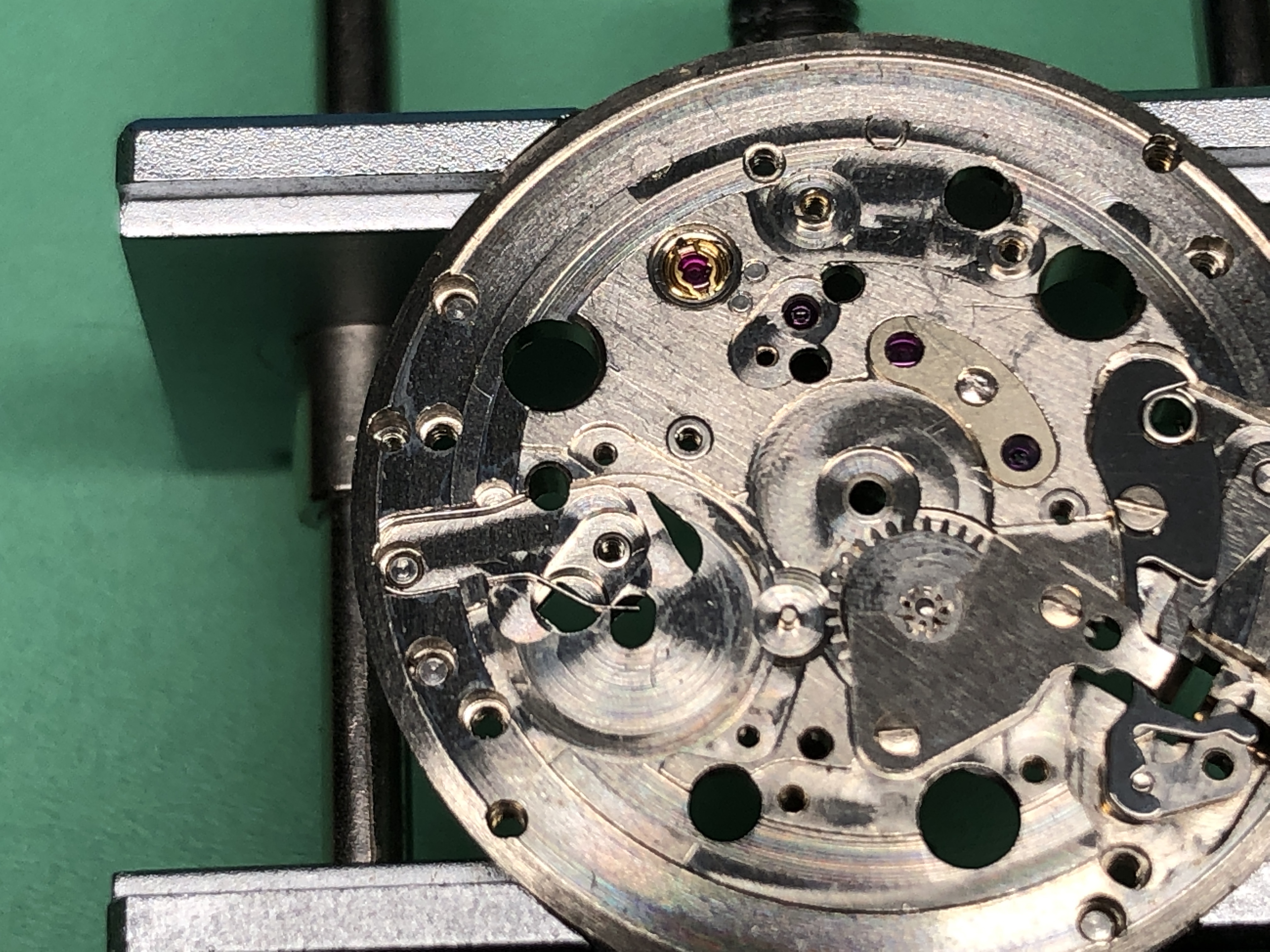

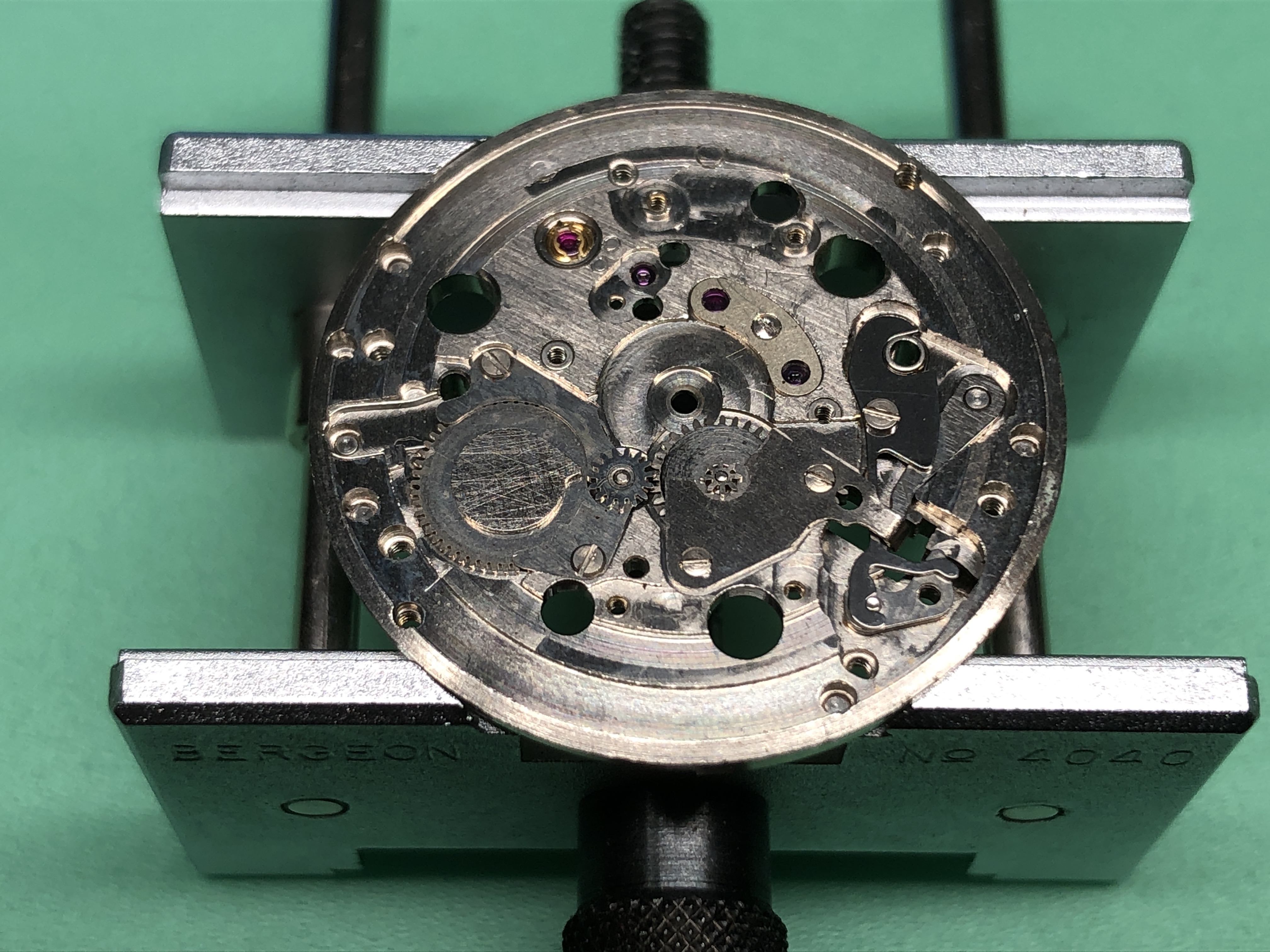

Geen kroonwiel en click te zien:

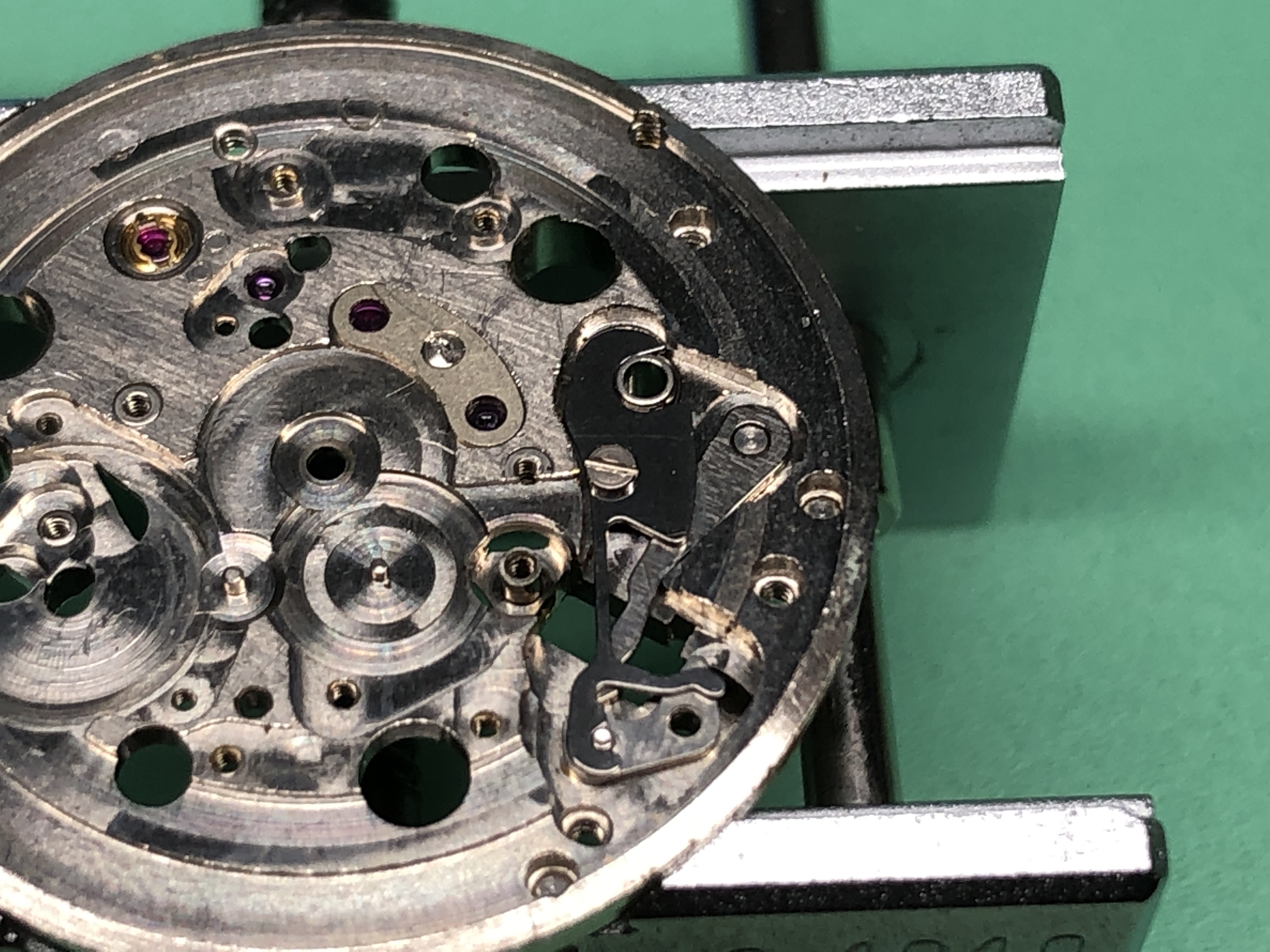

Hier zitten ze onder de brug verstopt:
De as zit vast op het deksel:

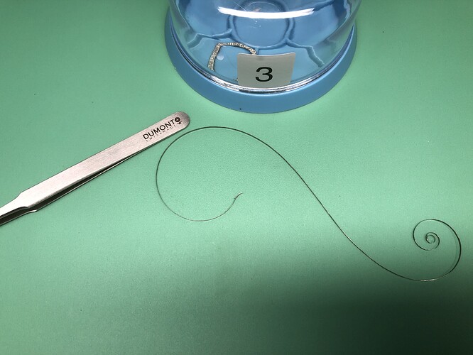

Even toch maar nieuwe veer steken, het valt nog mee, maar ik ben nu toch zo ver…

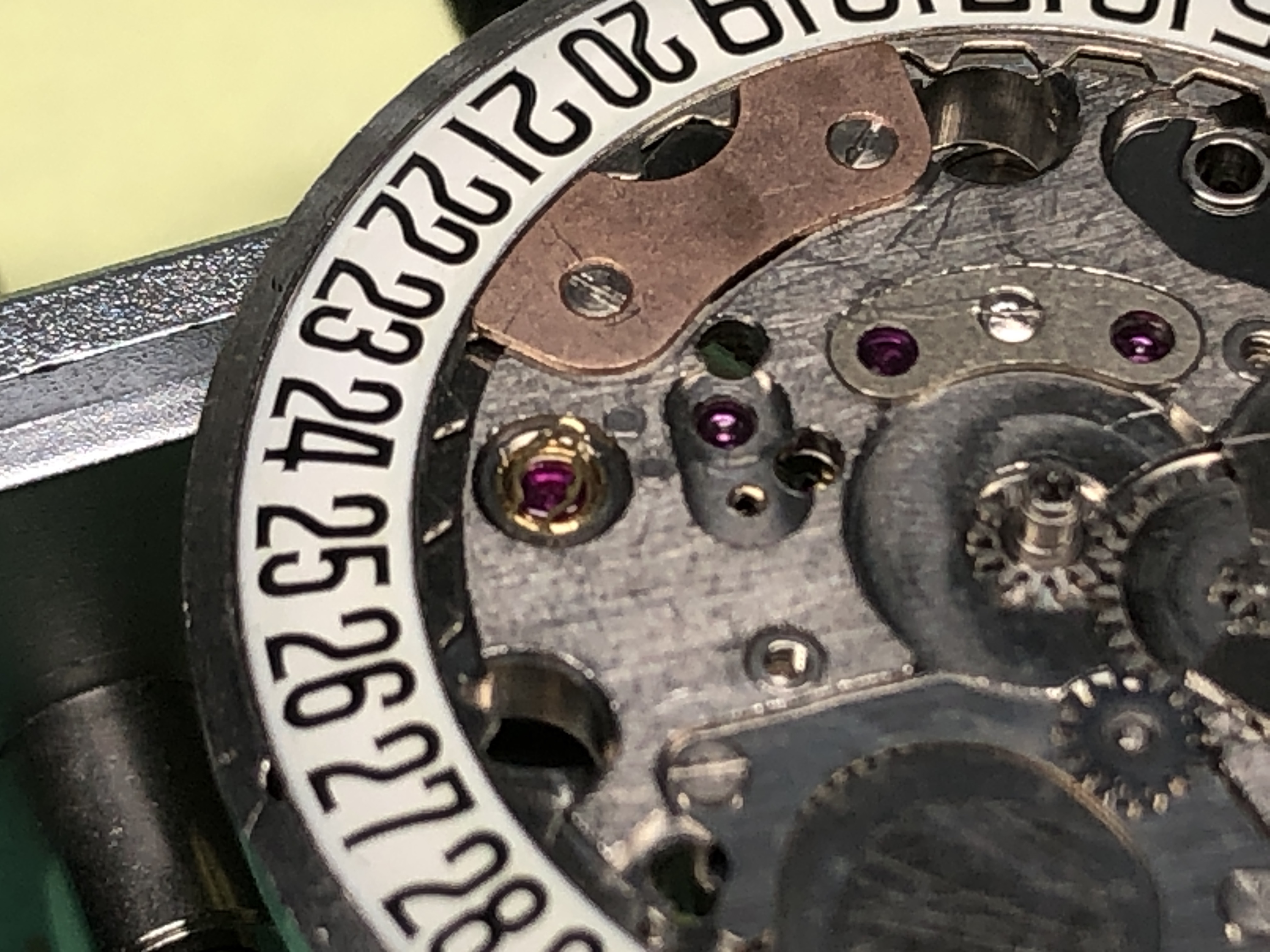

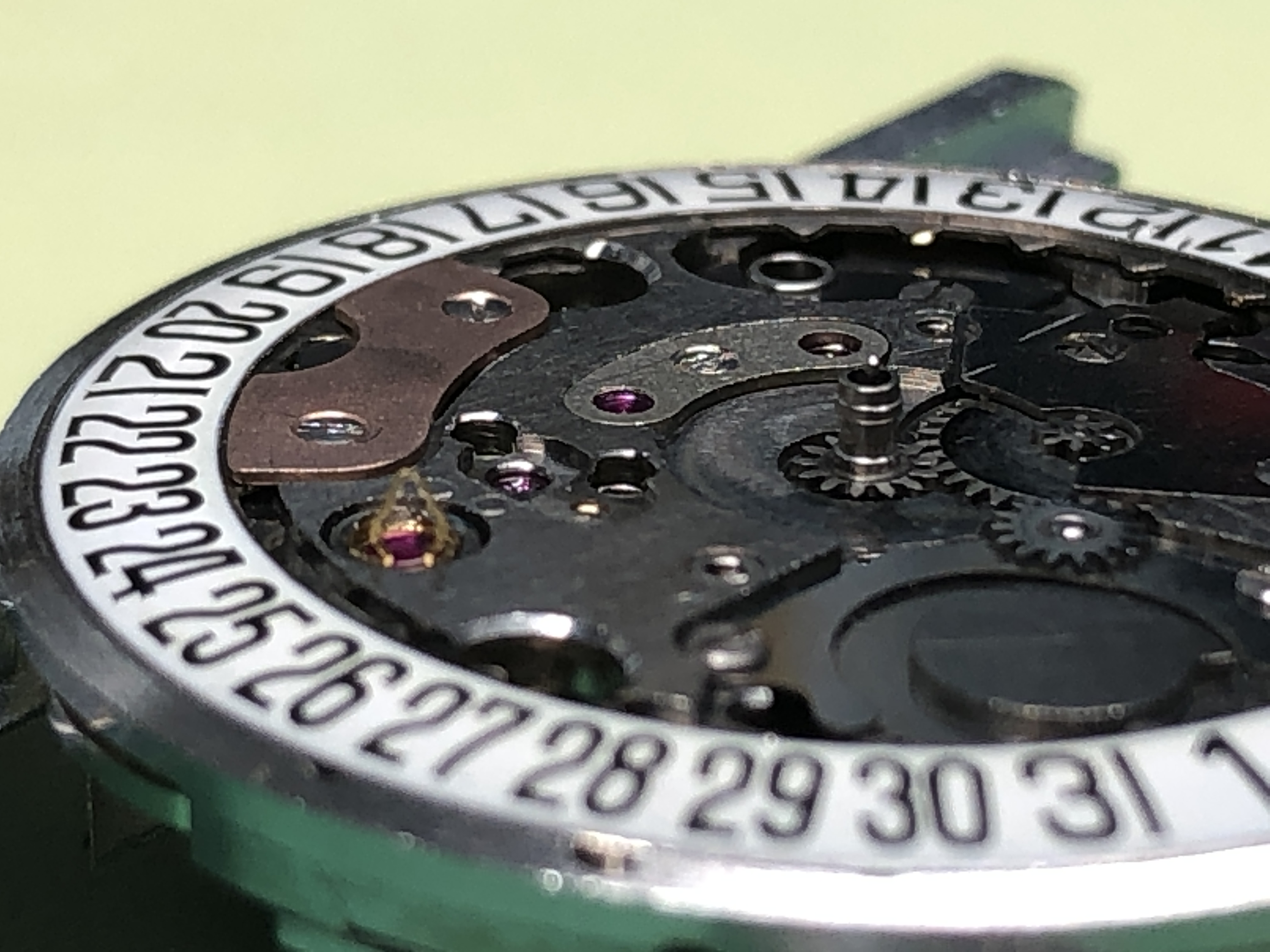

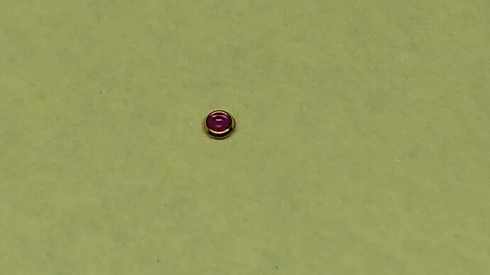

Ook de balanslager veertjes zijn eens iets anders dan wat ik gewoon ben, draaien en dan open klappen:

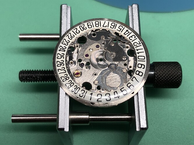

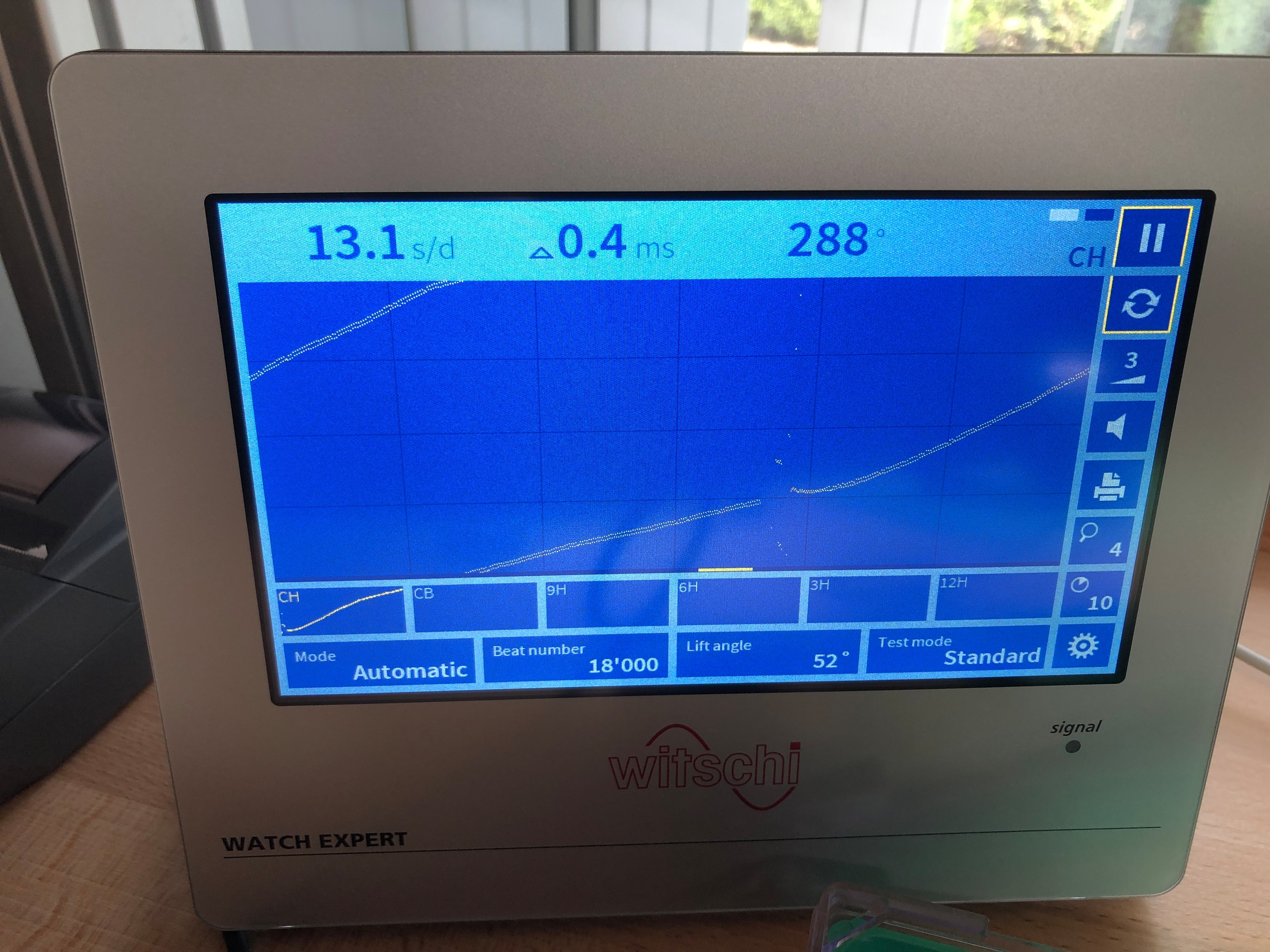

Kijk, dat is Duitse degelijkheid een oud horloge en loopt weer direct zoals je verwacht

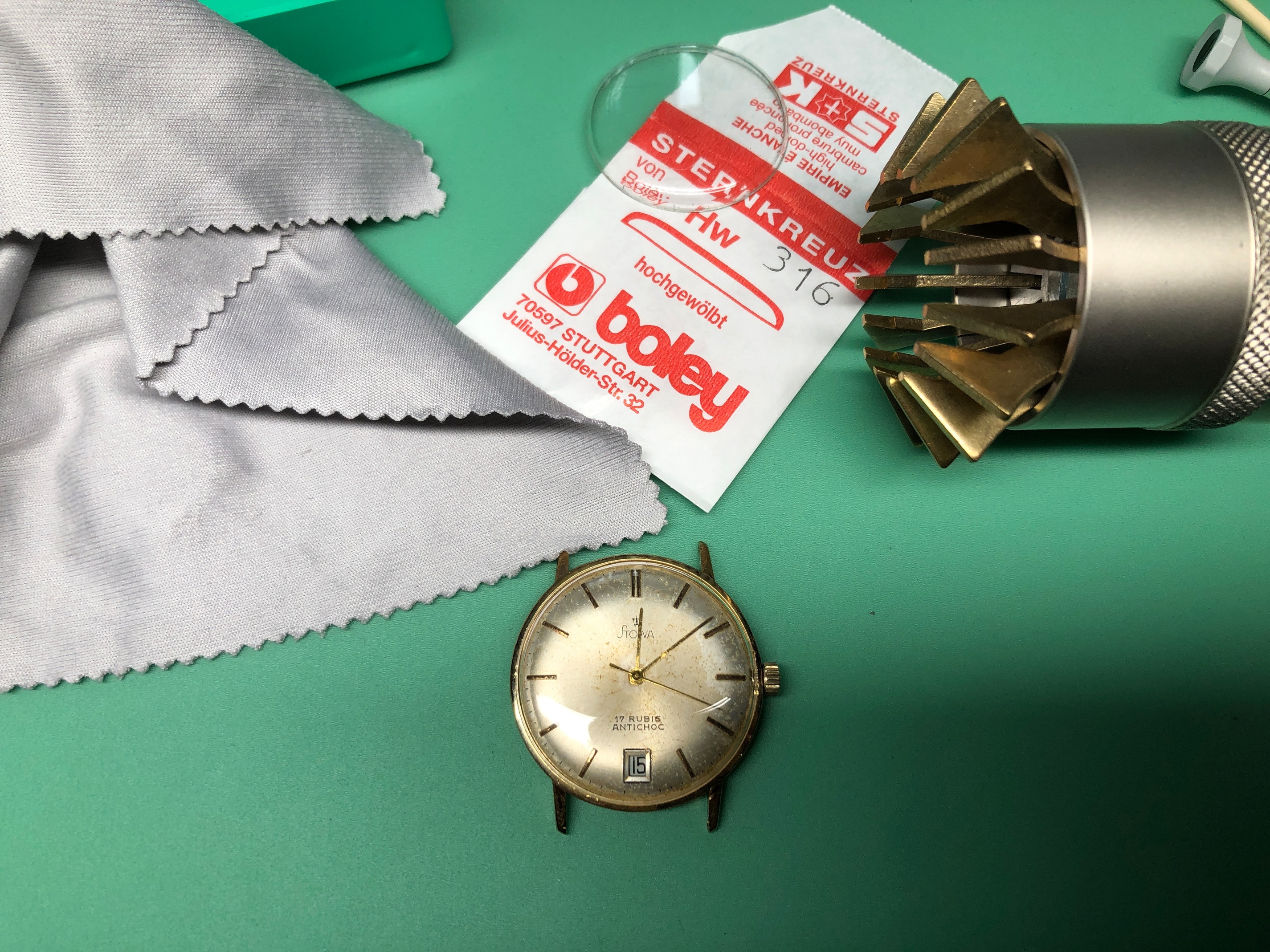

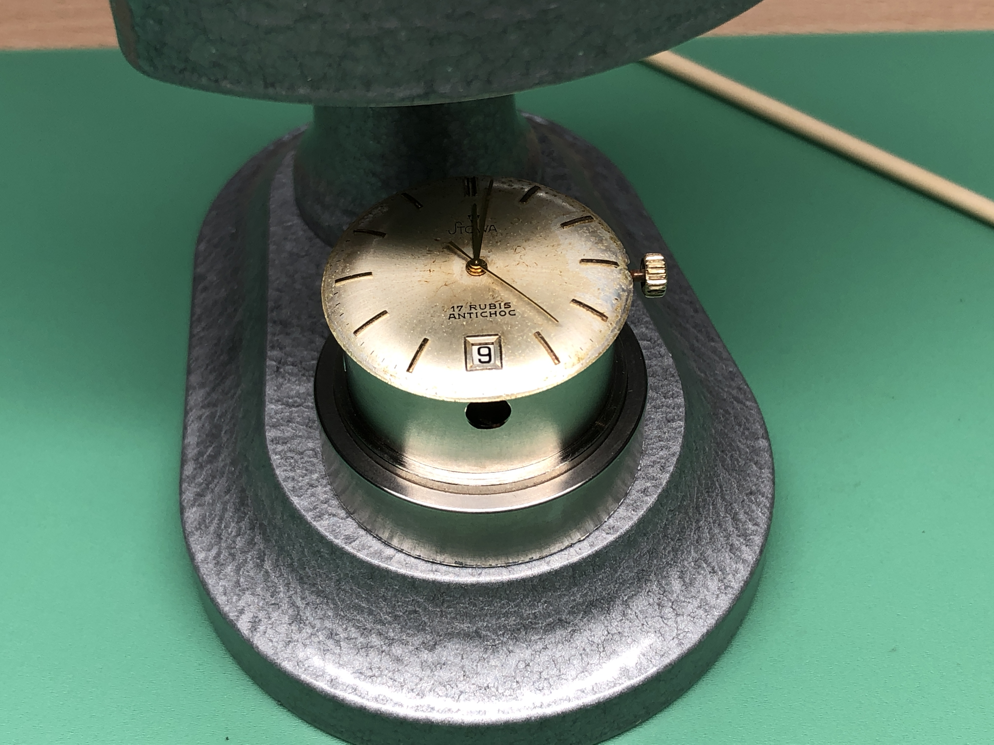

Wijzerplaat en wijzers monteren:
Alles in de kast en dan een nieuw glaasje er op:

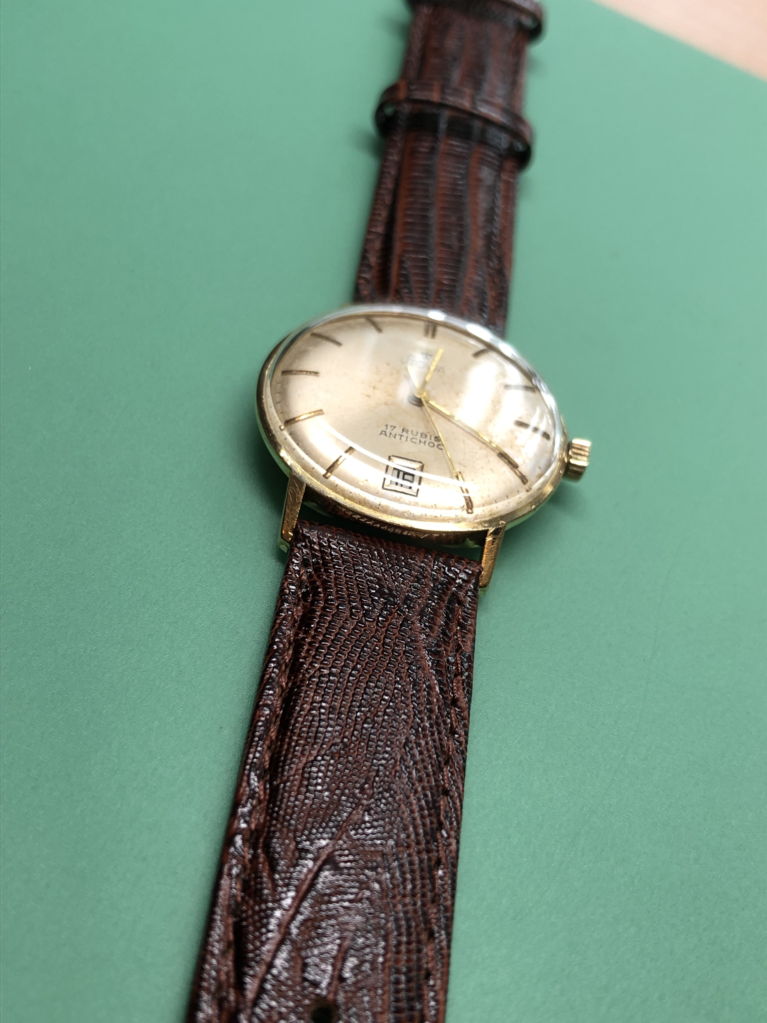

Klaar voor nieuwe spring bars en bandje:
Tadaaa:
