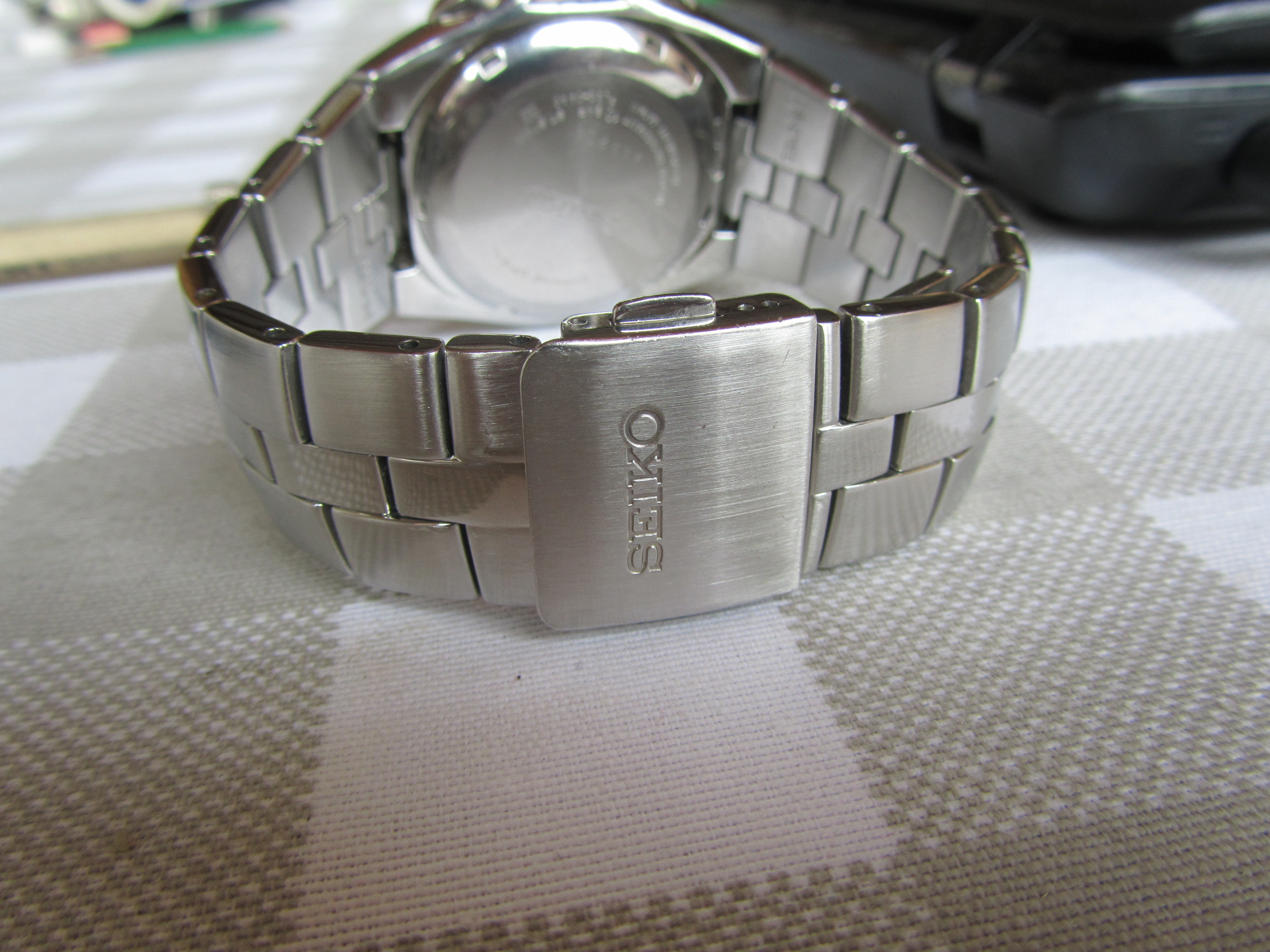

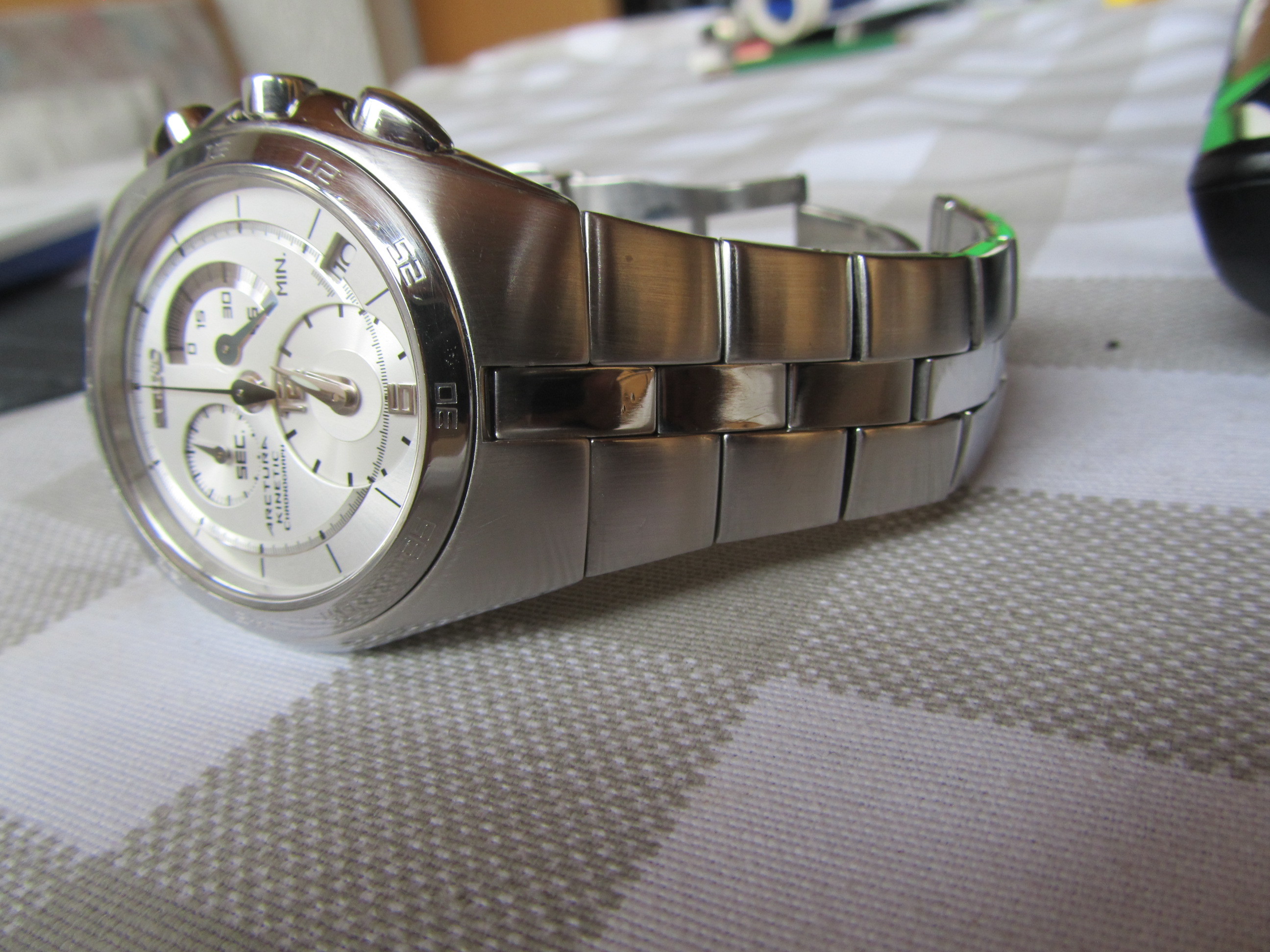

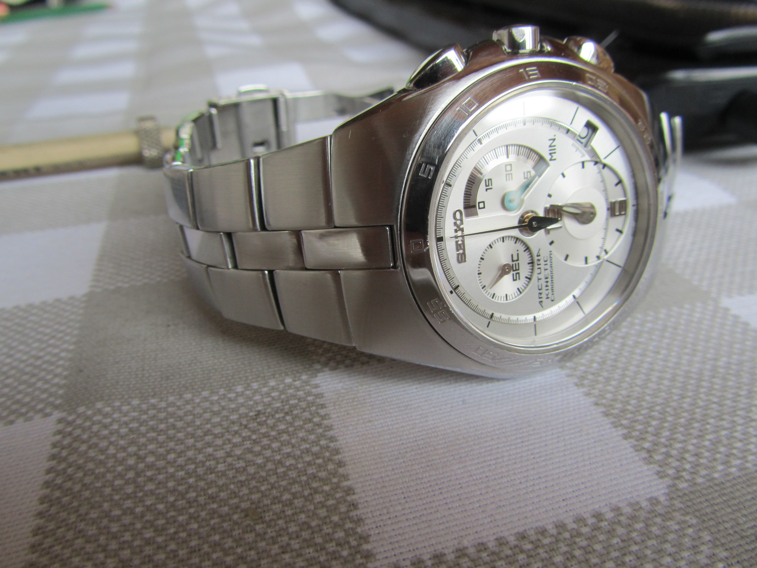

De horloge zag er als volgt uit voor:

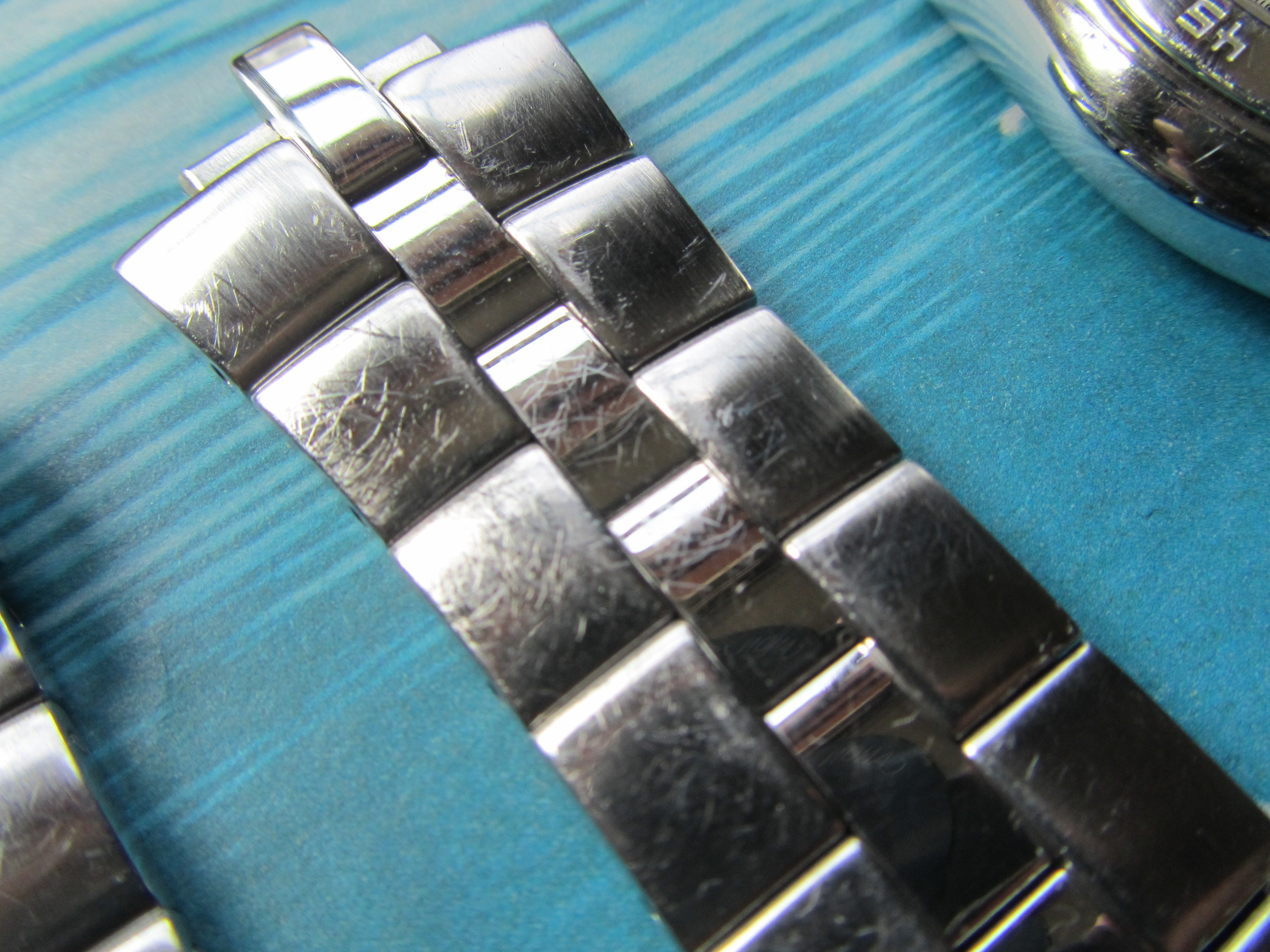

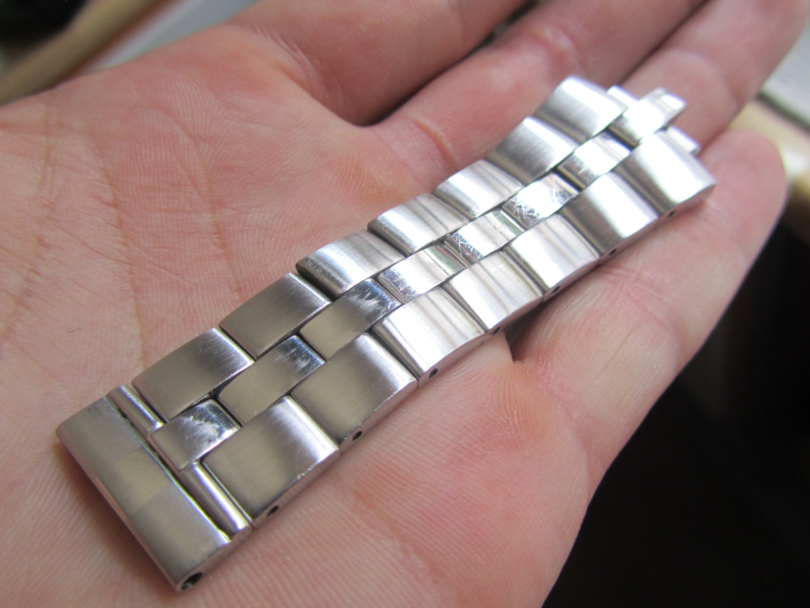

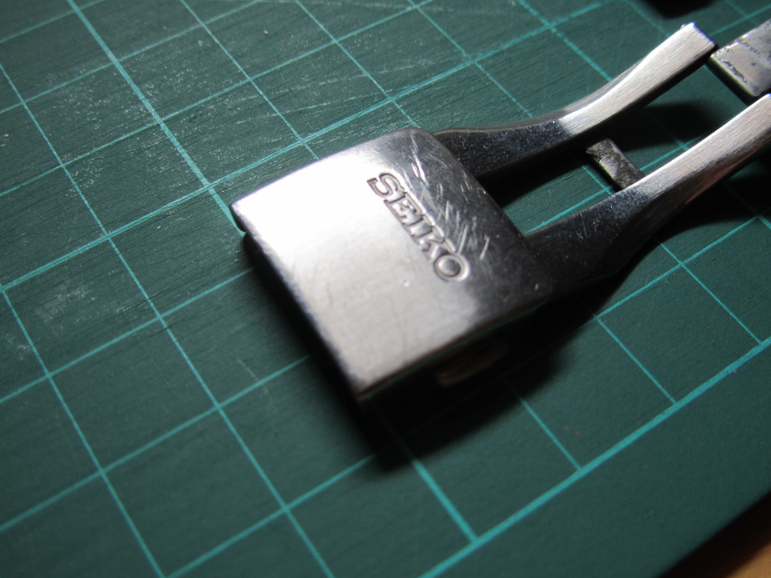

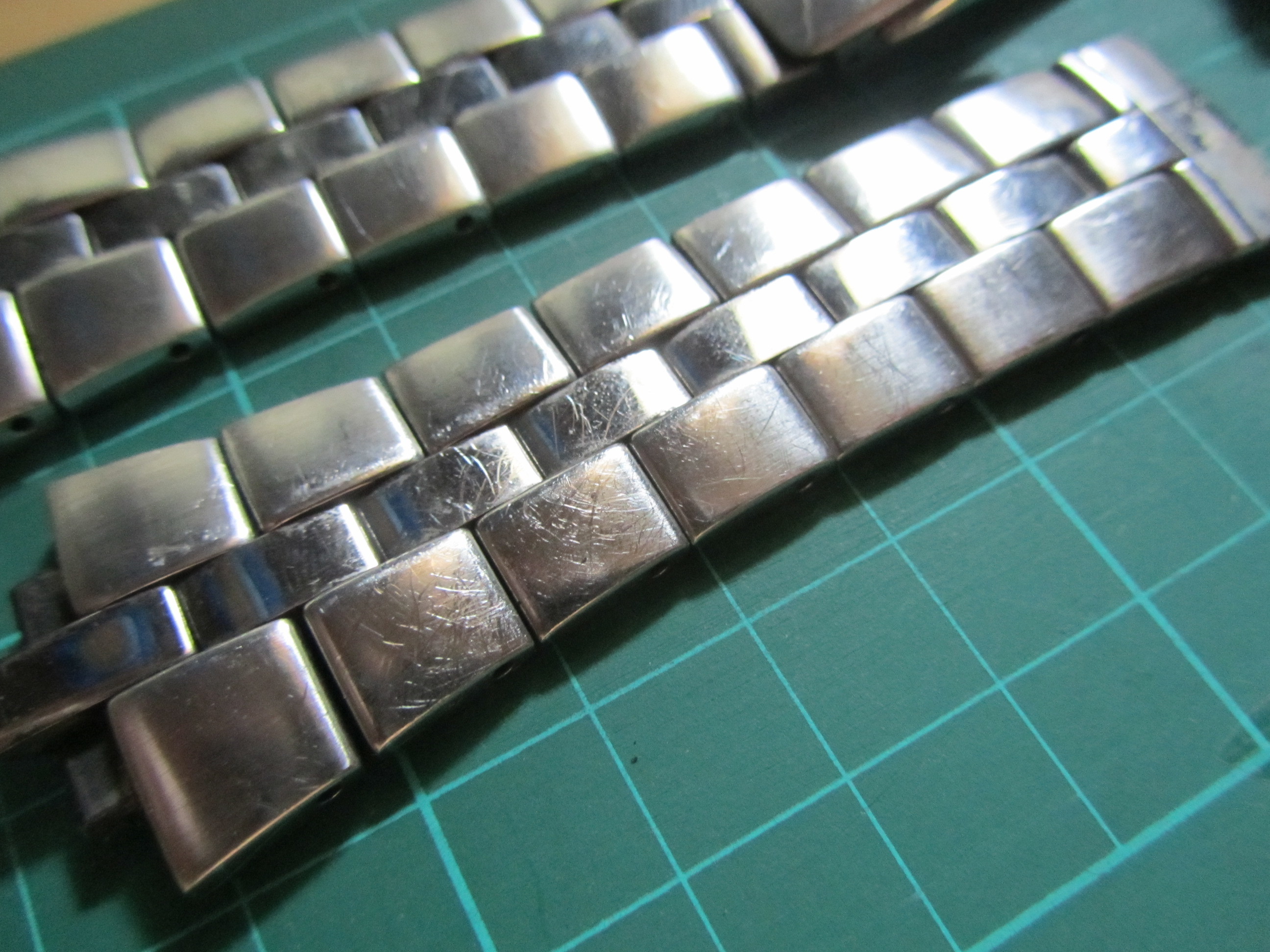

Eerst begonnen met de band onder handen te nemen:
Eerst de buiten zijdes van de schakels opnieuw opschuren, de grotere krassen verwijderen met korrel 600 en eindigen met korrel 1000

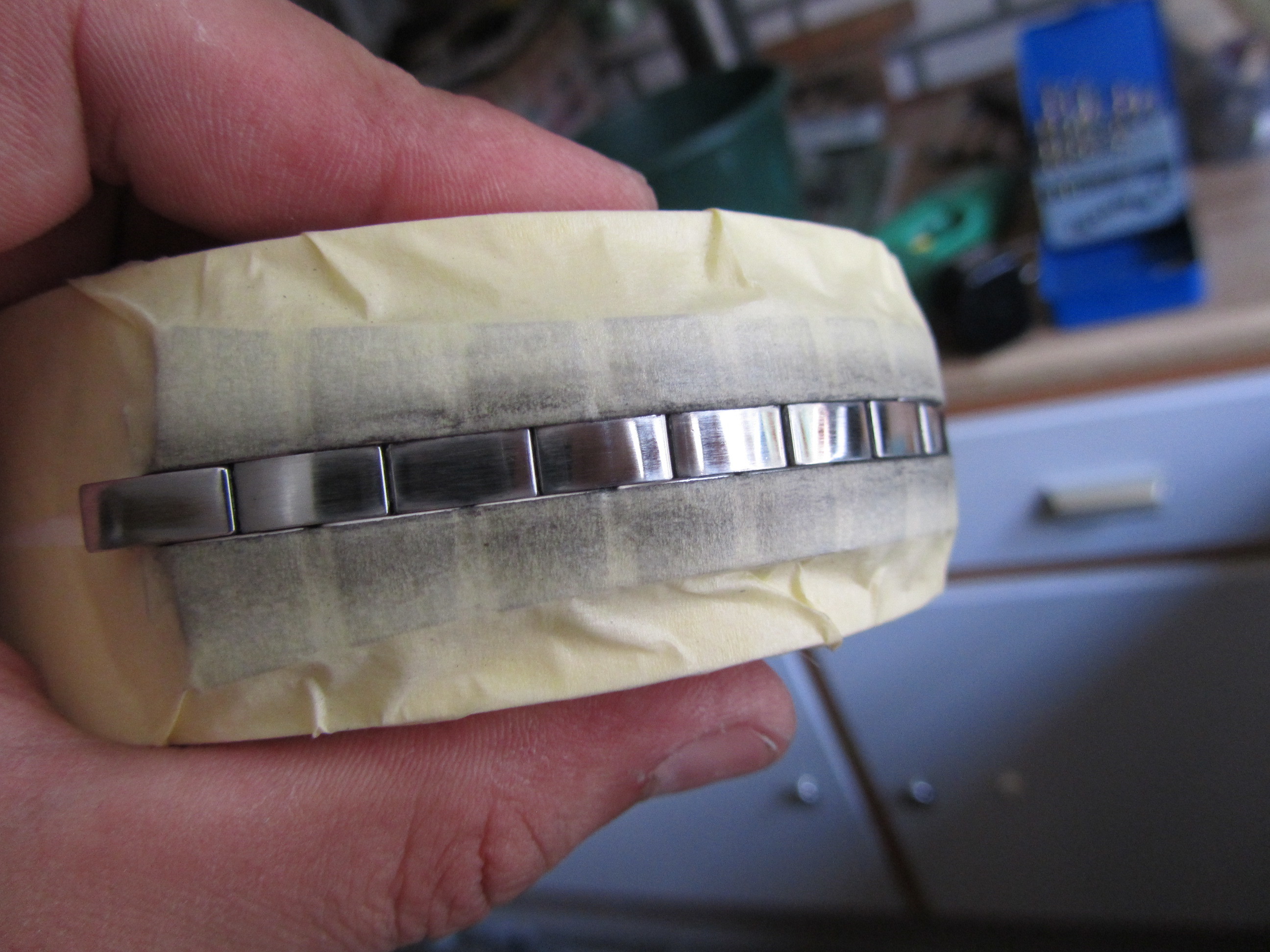

Hierna de buiten zijdes afplakken en de binnkankant opschuren vanaf korrel 600 tot korrel 1200, en hierna polijsten.
Vervolgens de diskdiver krassen er uit halen.

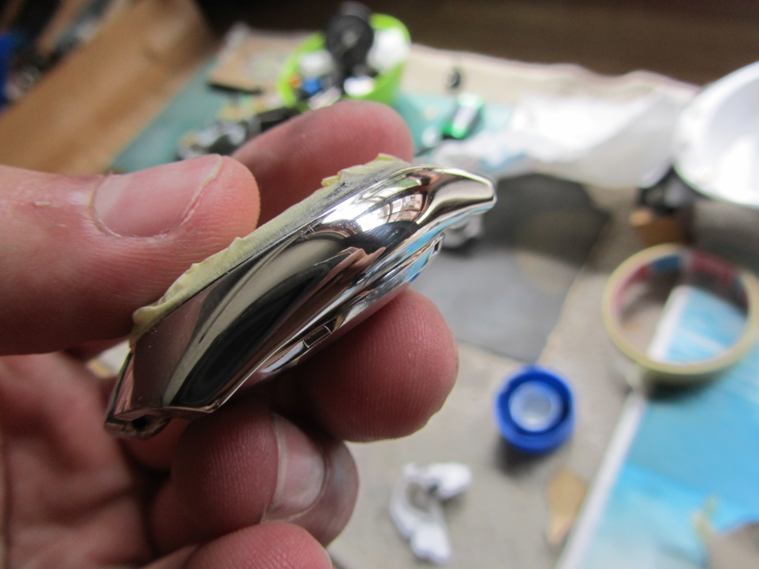

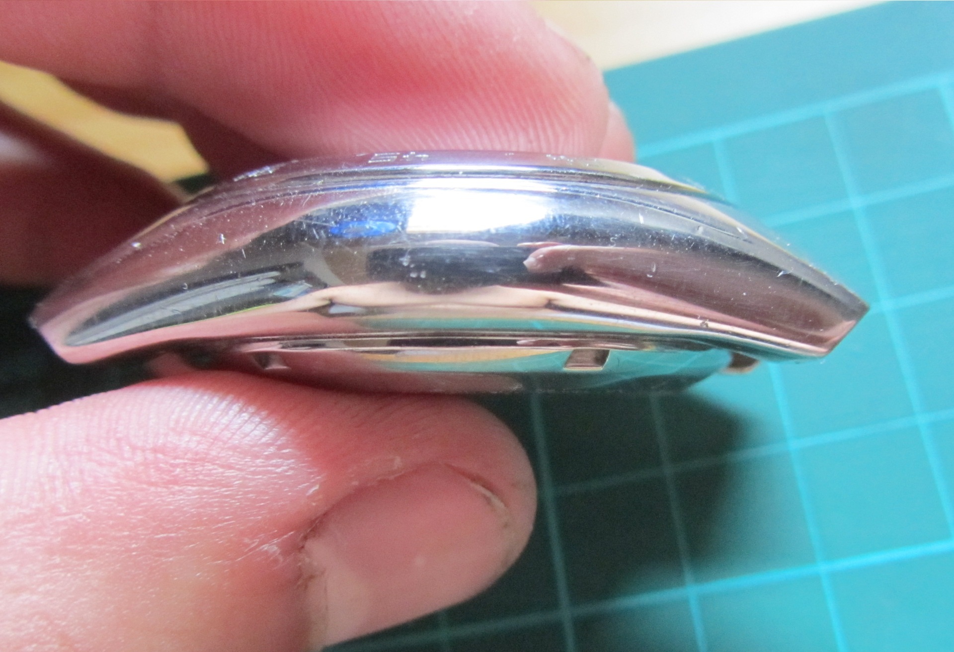

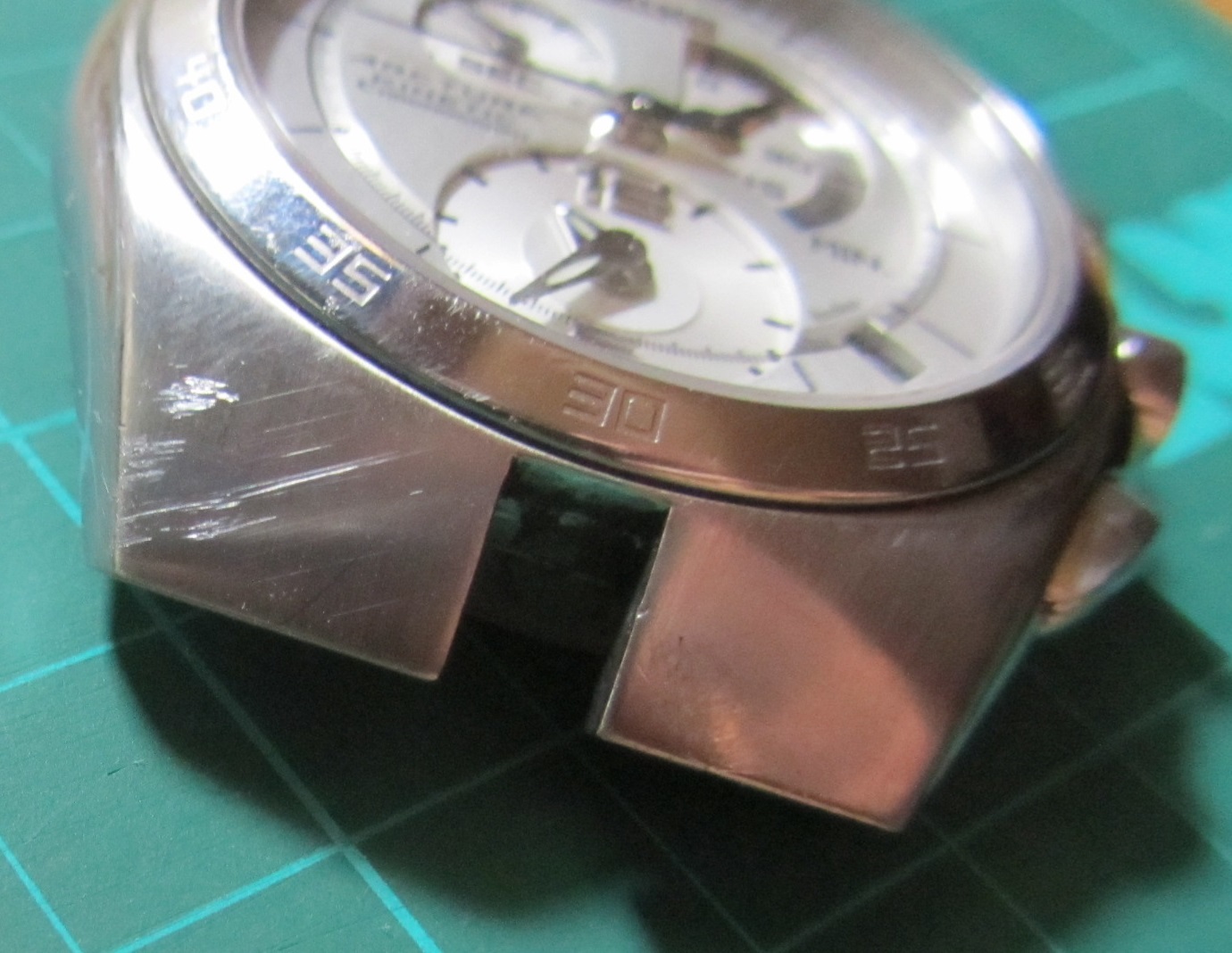

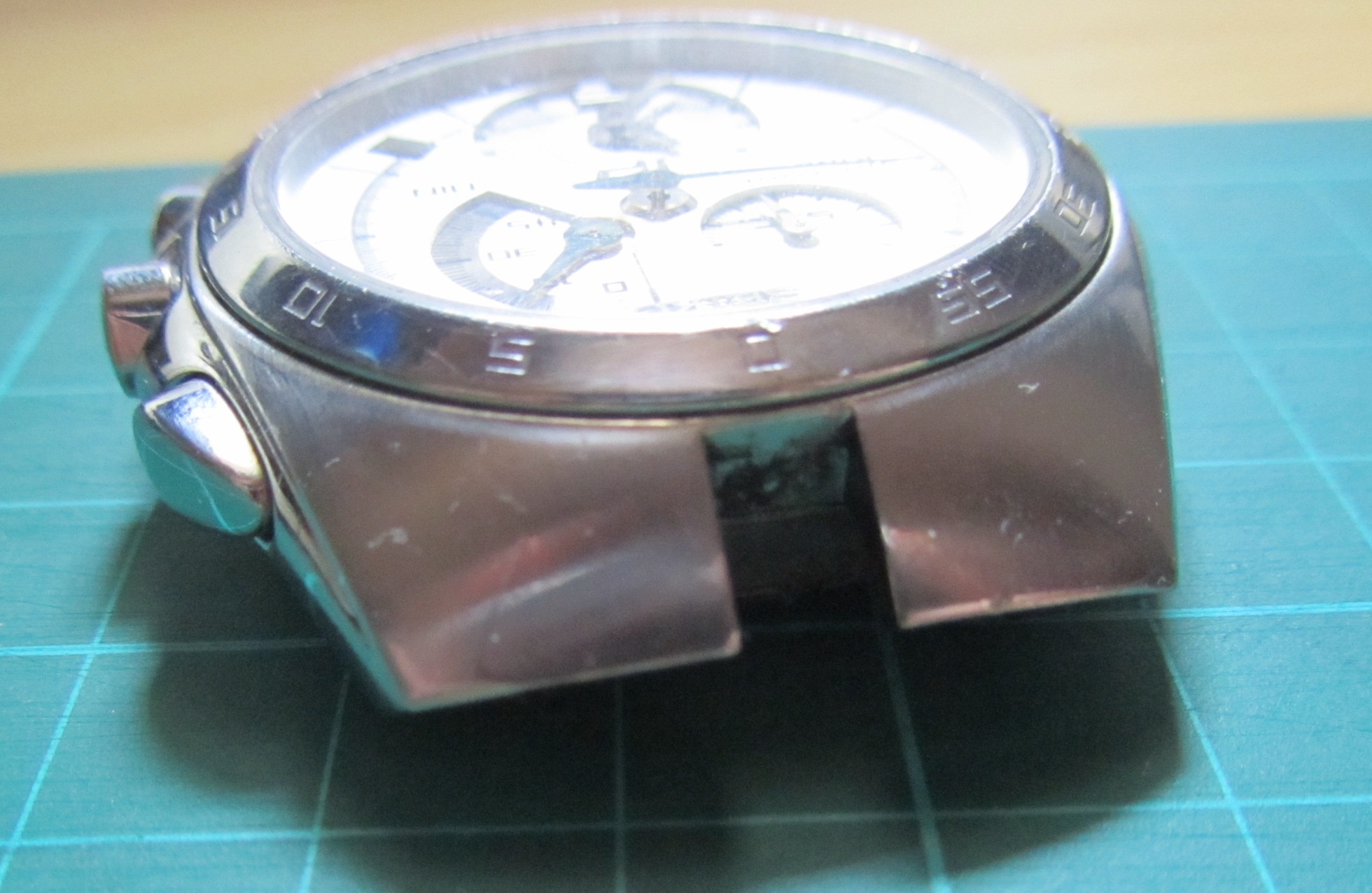

Vervolgens ook de zijkanten van het horloge opnieuw opgeschuurd en gepolijst, dit was minder nodig dan de rest, allen het zou jammer zijn geweest als ik dit niet ook oven mee pakte. Hier waren de krassen gelukkig minder diep.

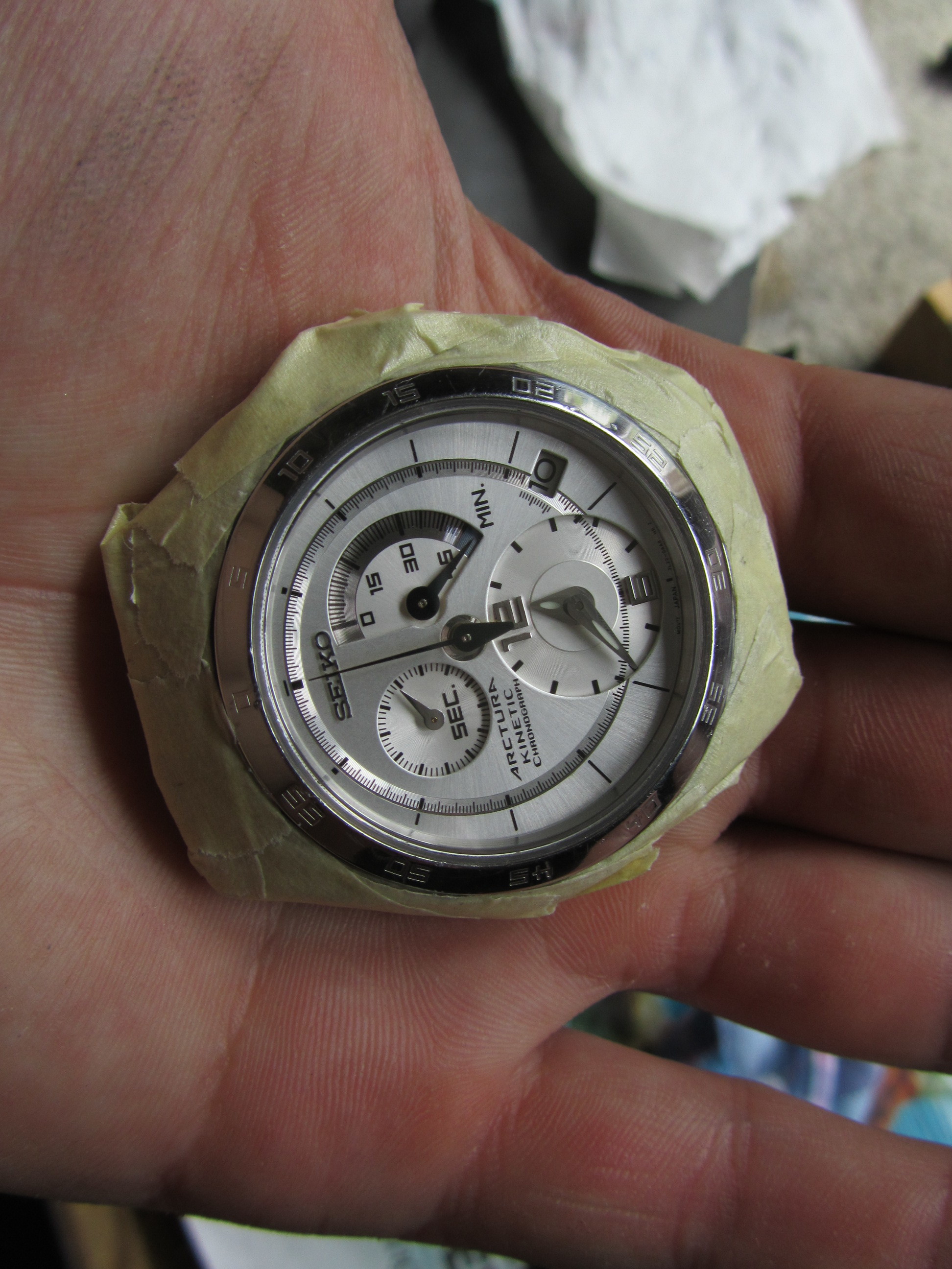

Nadat ik de boven en onderkant van het horloge op had geschuurd en deze met een brushed finish af had gewerkt met korrel 800 ben ik begonnen aan de buitenste ring met seconde aanduiding. hier de wat ondiepere krassen uit gehaald en opnieuw gepolijst.

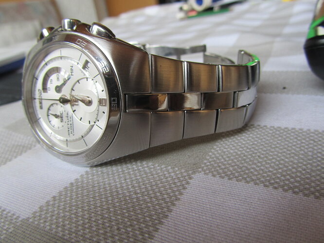

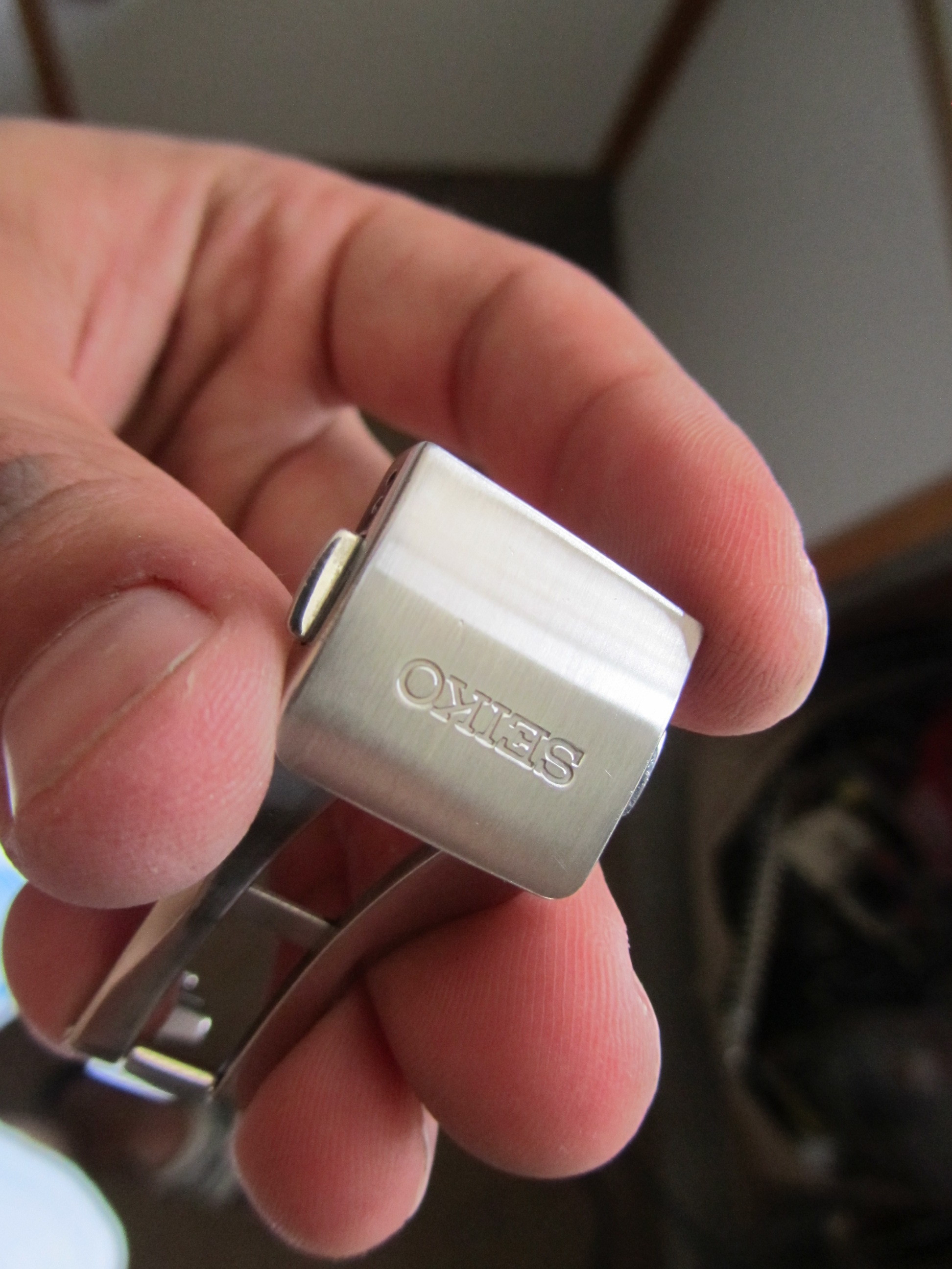

Het resultaat van een paar uurtjes schuren en polijsten ziet er als volgt uit:
Ik ben redelijk tevreden met het resultaat, ik had er nog veel meer krassen en putjes uit kunnen halen (wat me nog een paar extra uur zou kosten) maar dat heb ik niet gedaan aangezien de kans groot is dat dit horloge er over een paar maanden weer uit ziet als de eerste paar foto`s. Maar het was weer een leuk project om even tussendoor te doen!
