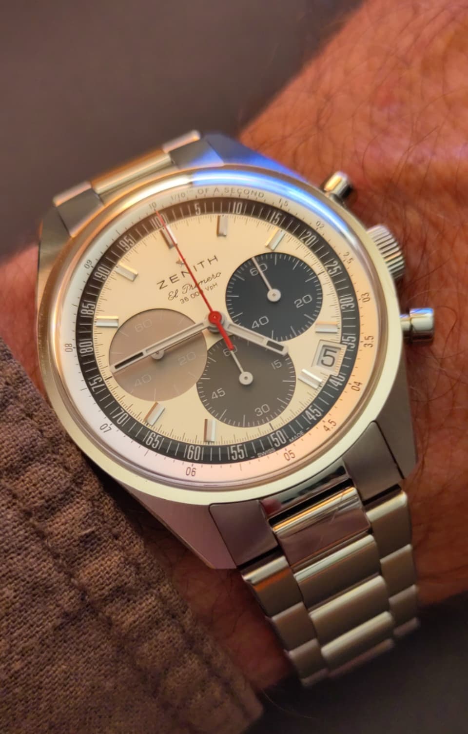

Ik heb een redelijk nieuwe (Sep 2023) El Primero Chronomaster Original.
Plaatje:
Loopt prima! Maar hij heeft iets afwijkends van andere horloges die ik heb en ik vraag me af of dit iets is.
Als het horloge stil staat gaat hij pas lopen na +/- 12 slagen opwinden.
Bij andere horloges is een slag of 5 voldoende, ook voor mijn vintage exemplaren.
Voor mij is het geen probleem, als hij na die 12 slagen eenmaal loopt blijft hij lopen. De gangreserve bij volledig opwinden en neerleggen is de opgegeven 50 uur en hij loopt nauwkeurig. Chrono ook tiptop.
Omdat dit gedrag zoals gezegd nogal afwijkt van de andere horloges en ik niet weet of dit mogelijk duidt op een onderliggend probleem heb ik hem onder garantie naar Zenith gestuurd en ik kreeg te horen dat hij is nagekeken en afgesteld en er niets aan de hand is.
Wat zou de oorzaak hiervan kunnen zijn? Nogmaals, ik kan er prima mee leven als dit niet abnormaal is, maar zoek even een bevestiging bij de experts hier of dit echt niet duidt op een issue.
Mogelijk dat het anker wat dieper ingrijpt of dat er een dunne/slappe veer inzit.
Anyway blijkbaar heeft het starten van het uurwerk wat meer energie nodig dan je gewend bent.
Heb je eens geprobeerd om hem een slag of 4 te geven en het horloge eens te schudden? Mogelijk dat hij dan wat eerder uit de startblokken schiet…
Ik zou me er niet echt zorgen om maken, maar heb helaas geen Zenith in huis om het mee te vergelijken…
Inderdaad, heb ik gedaan en dat werkt ook (had ik even moeten melden). Dit is wat ik meestal doe (kost minder tijd dan 12x winden).
