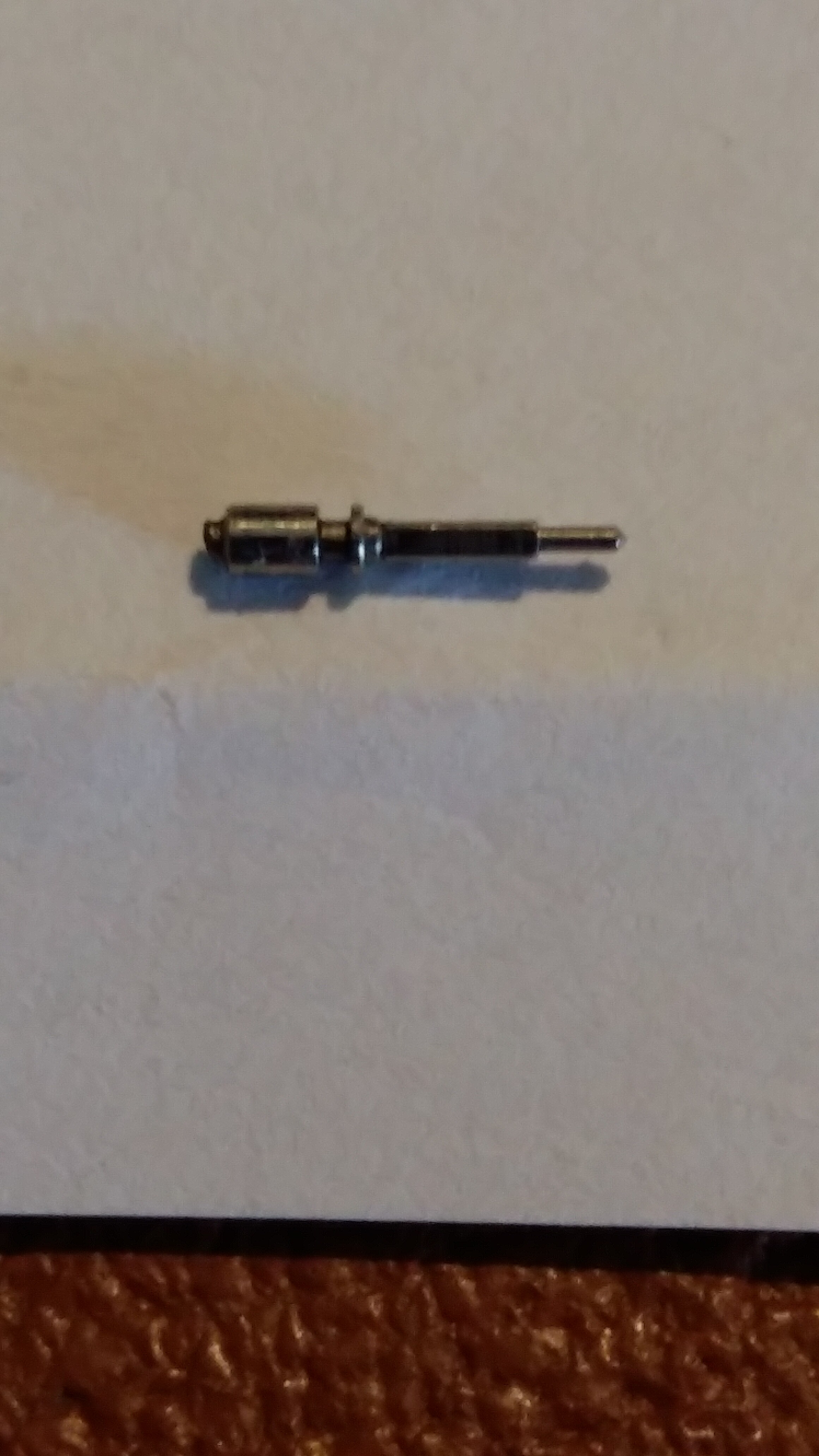

Probleem is, dat de originele schroefdraad heeft…
Ik begrijp het.

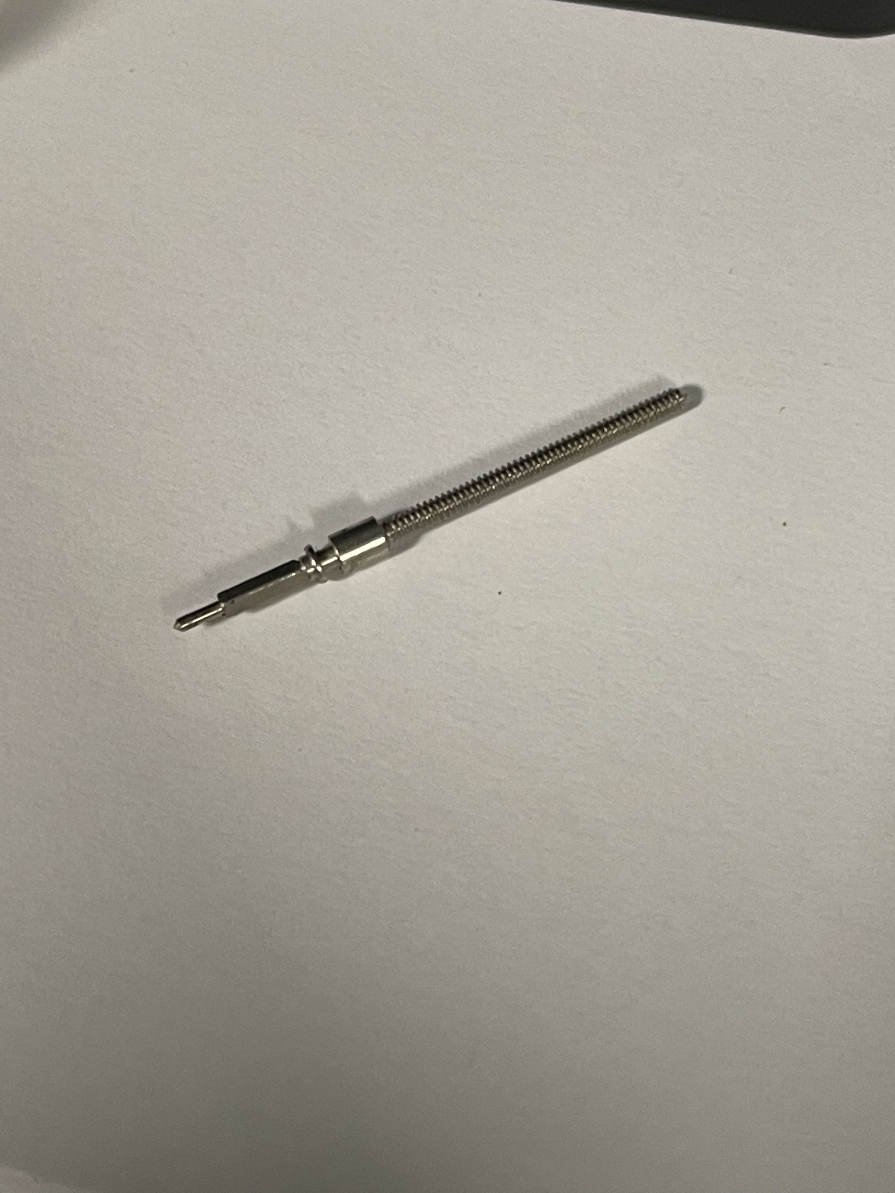

Deze dus: https://www.ebay.nl/itm/201605177066?hash=item2ef09adeea:g:EGoAAOSwXqpeM-71
Tap 9, met schroefdraad, EUR 6,90
Heb ik wel voor je liggen mocht je nog niks besteld hebben.

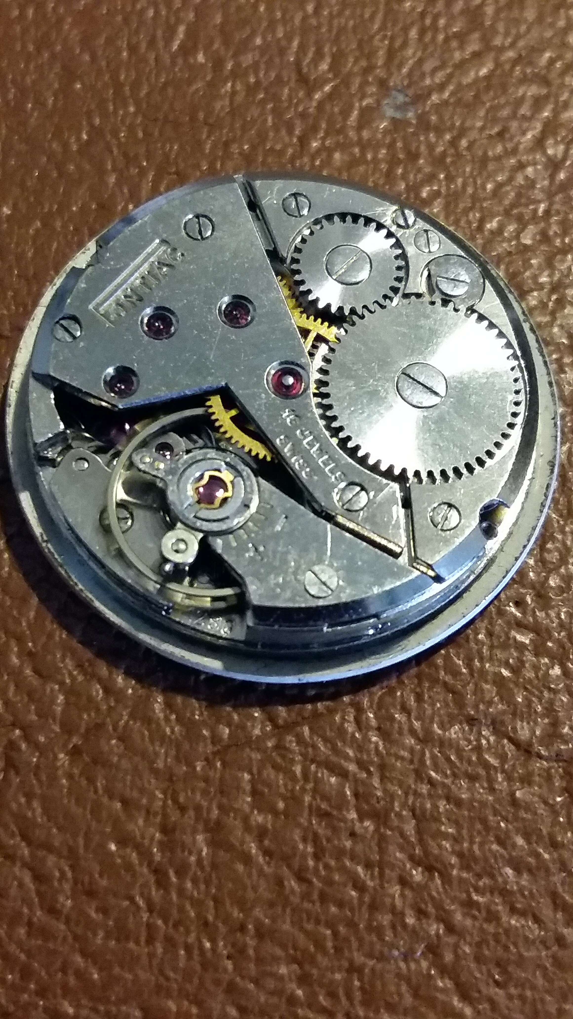

Hoi Floris, graag.
Stuur je even een foto van de stift en uurwerk. Dit om zeker te zijn
Serge
Ik heb een nieuwe stift liggen voor de ETA 1260/1280 met normaal schroefdraad, heb je 0,9 of 1,1 draad nodig?
Ik heb ze allebei, stuur maar een pb welke je nodig hebt met je gegevens waar die heen moet.
Het gaat om de maat van de kroon, beide stiften zullen in het uurwerk passen.
0,9 of 1,1mm is de diameter van het schroefdraad waar de kroon op vast draait.
Binnen en uurwerk ik. Mag slotje op
